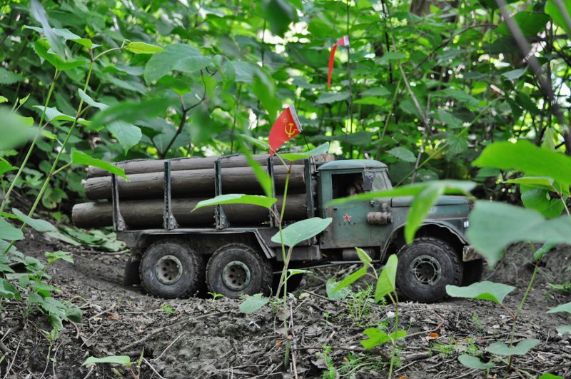

de Duke even getest :

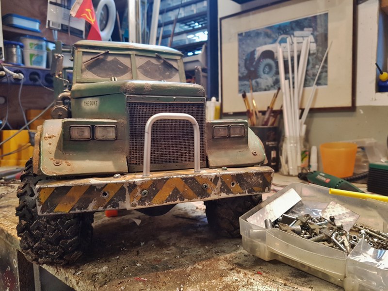

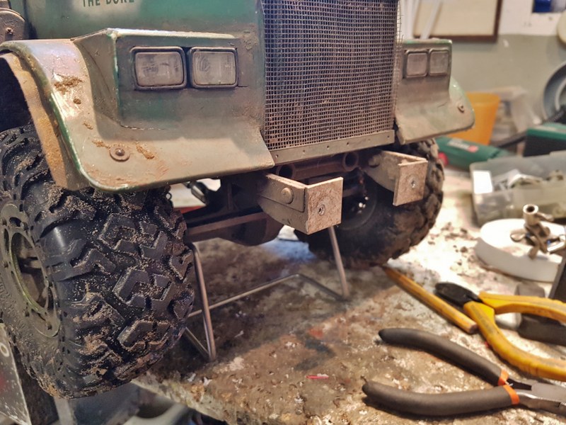

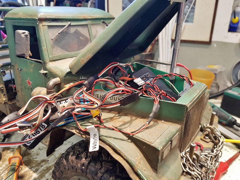

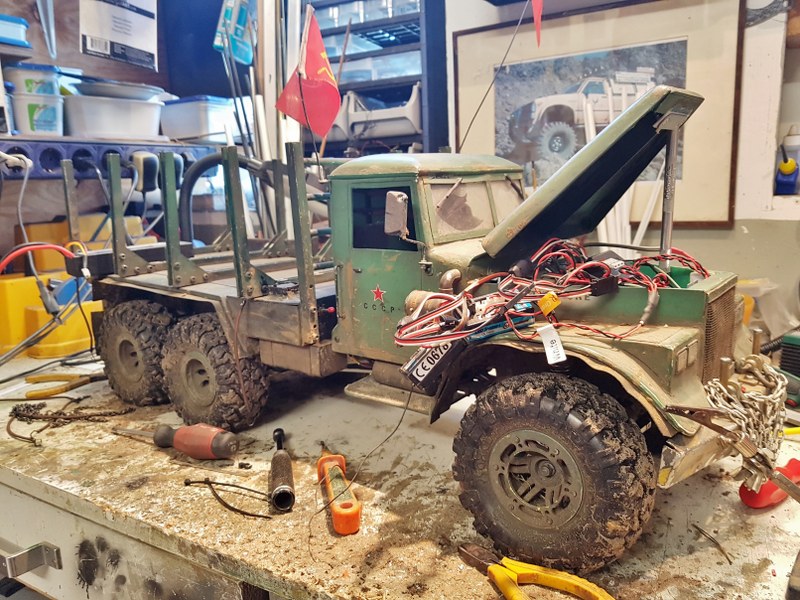

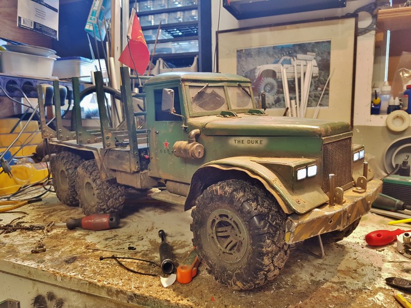

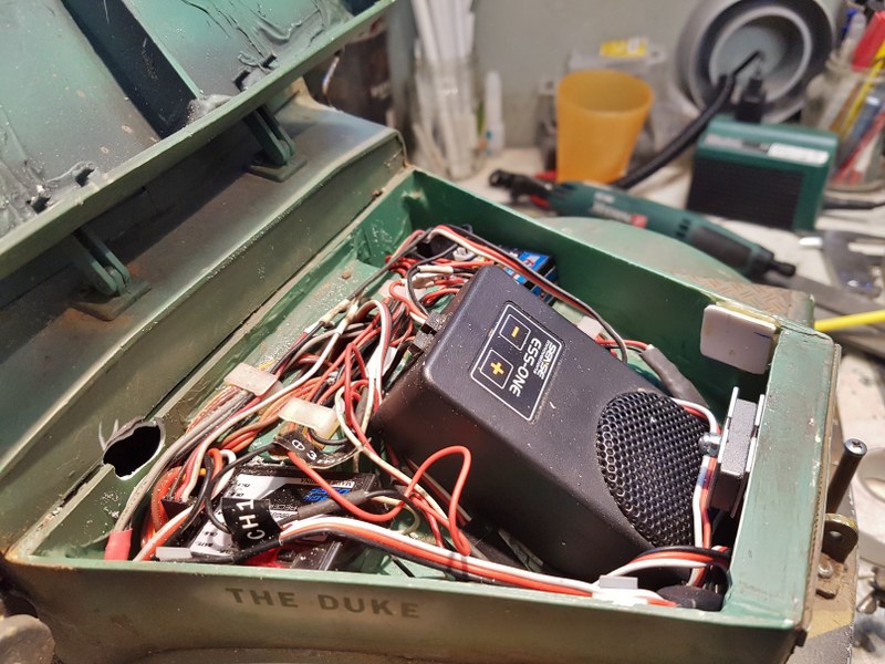

Vandaag heb ik de DUKE voorzien van een ESS-ONE .

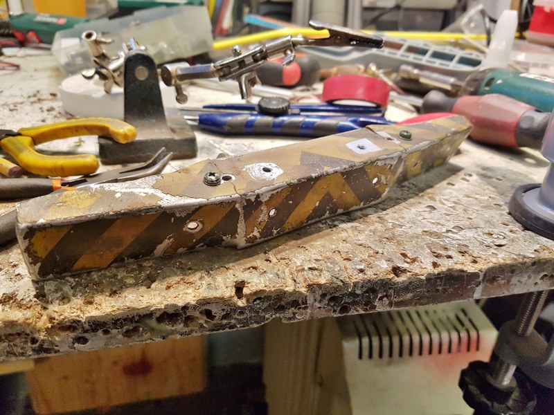

Omdat de voorbumper bij een vorige ontmoeting met een van links komende ZIL131 een beetje ontzet was heb ik die ook gelijk maar een beetje gericht .
Natuurlijk niet teveel want ik wil de oude look niet verliezen :

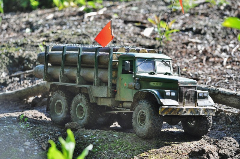

Ook gelijk maar even het bos in geweest om hem te testen .

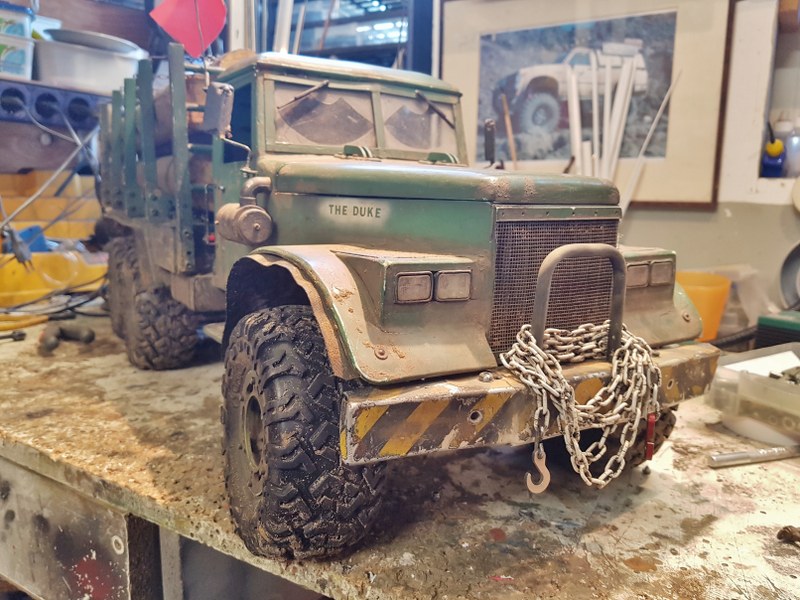

Ik heb voor de DUKE een paar nieuwe banden gekocht .
Vanavond aan het klusje begonnen om ze alle 6 te vervangen .

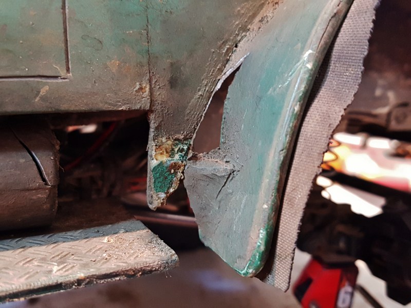

Ik heb met de Duke de WTT gereden en heb vanmiddag even de schade opgenomen en ben begonnen met repareren .
Een paar plaatjes van de WTT :
Re: AXIAL SCX-10 KRAZ 255 6X6 (the DUKE)

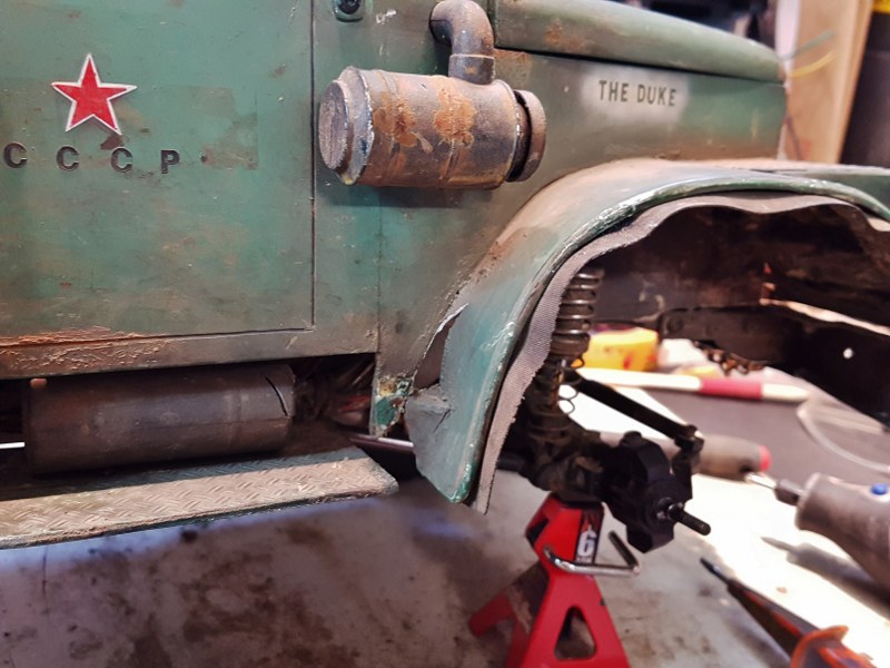

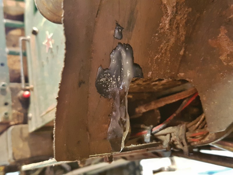

Bericht door Freddy » 09 jun 2017 17:37

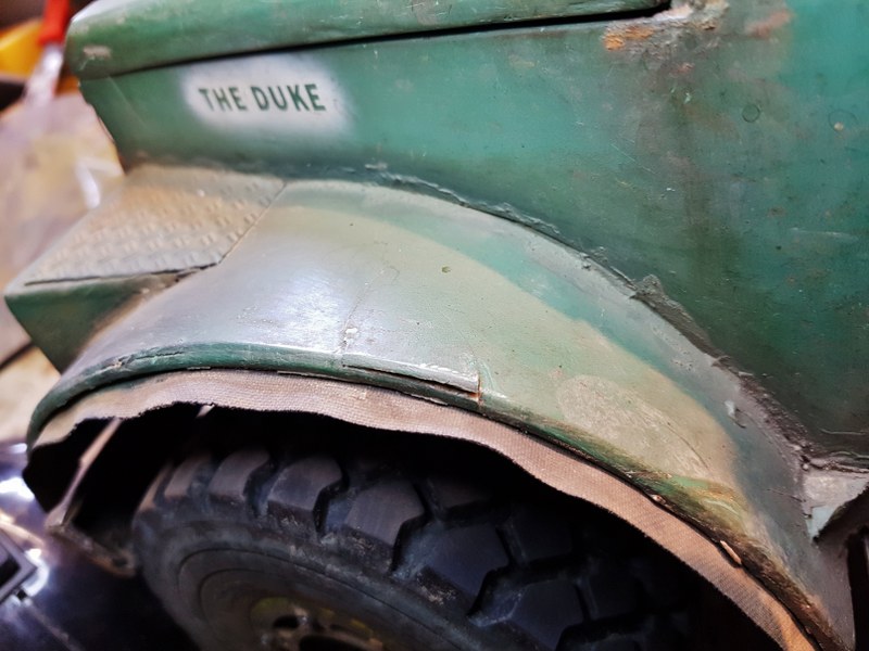

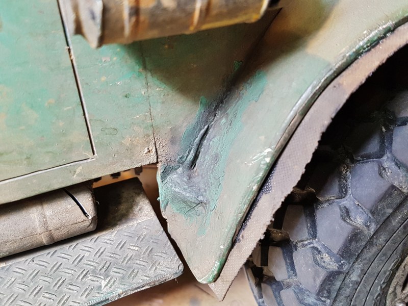

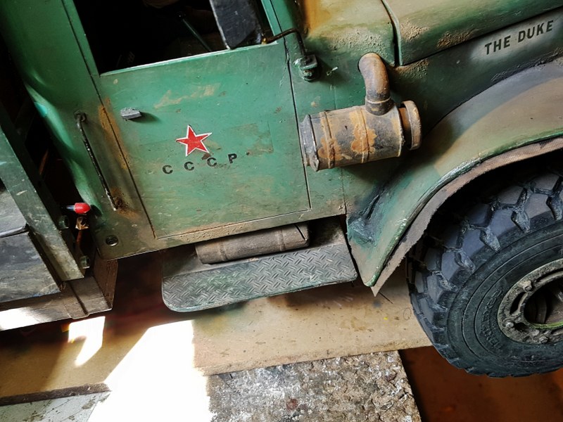

De schade aan het linker spatbord :
Het rechter spatbord :

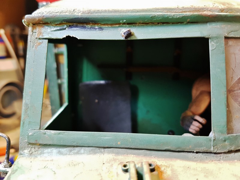

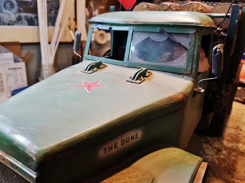

En de voorruit :

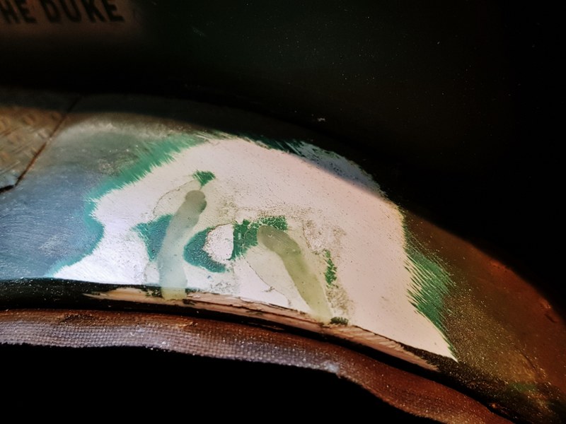

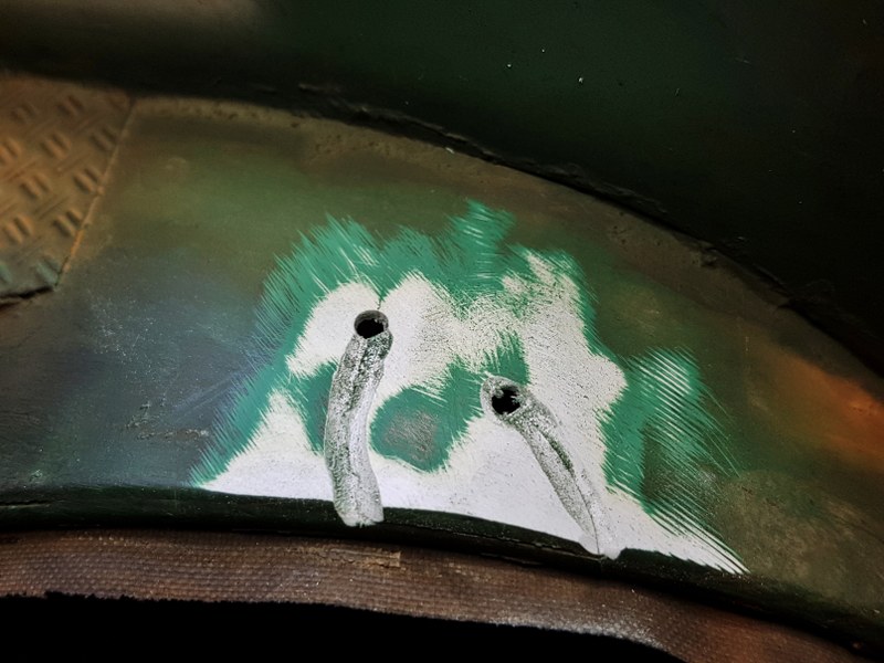

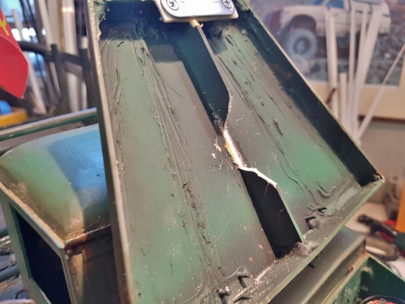

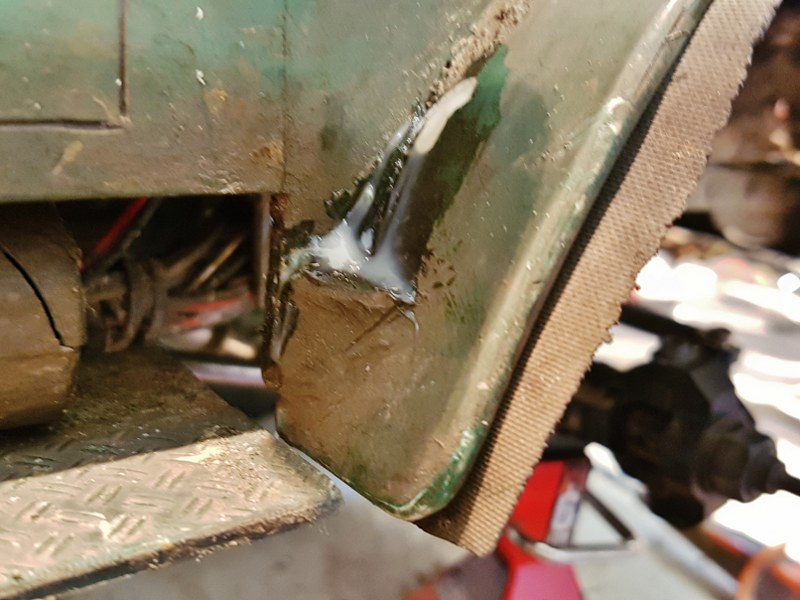

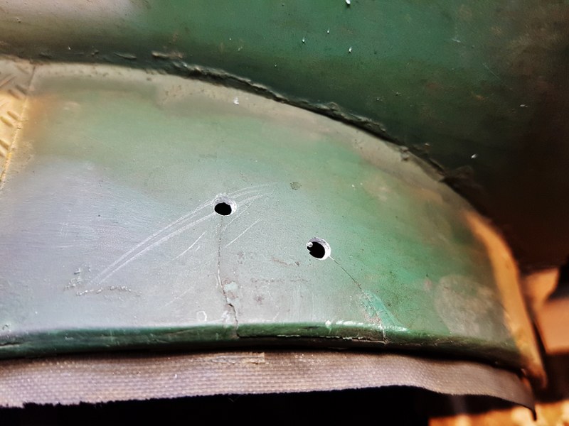

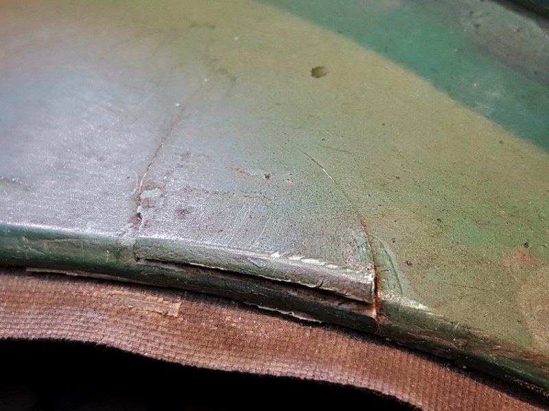

Eerst de spatborden

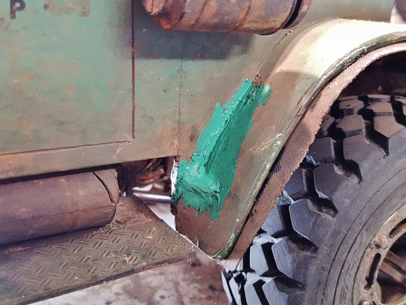

Aan het eind van de barsten een gaatje geboord zodat het niet zo makkelijk verder scheurt :
De scheuren uit gedremeld :

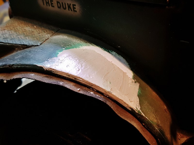

En gevuld met Bison Kombi plastik :

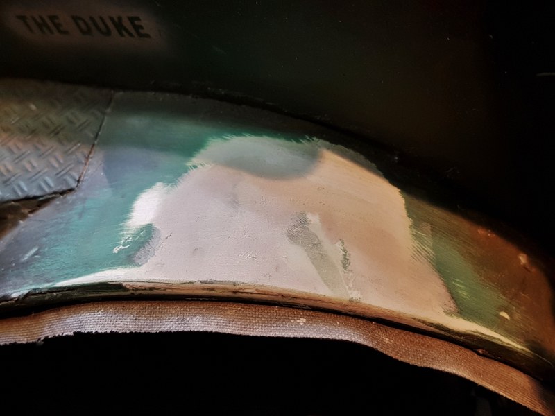

PLamuren :

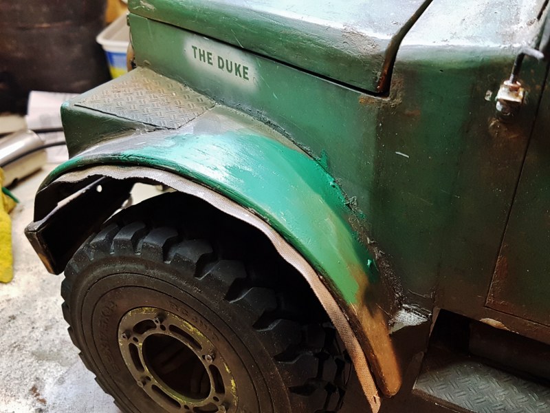

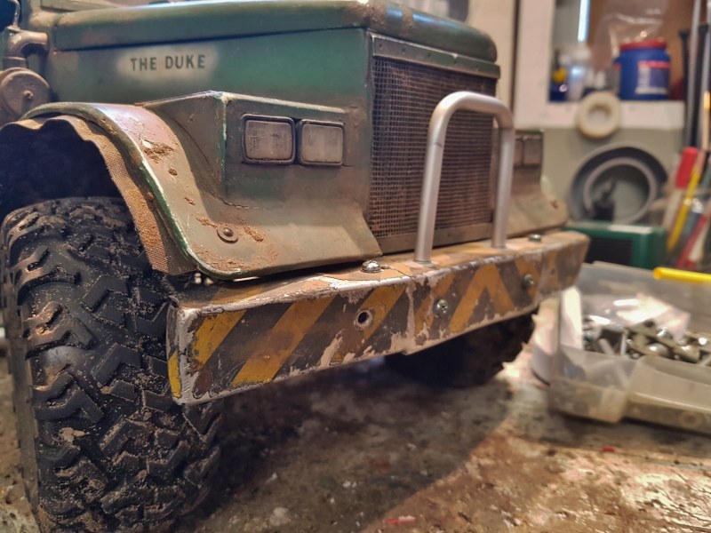

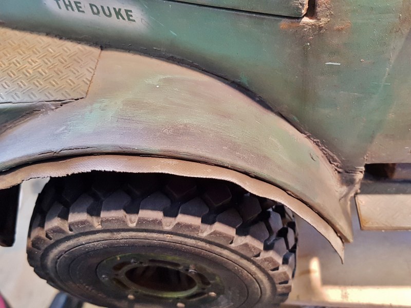

En weer in kleur :
weer een beetje verweert :

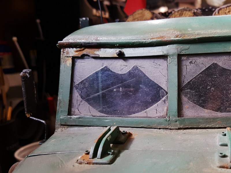

De voorruit ga ik niet teveel aan repareren , het stukje wat ontbreekt word bijgewerkt met roest zodat het straks lijkt of de sponning gewoon verrot is .
En daarna gewoon het glas er weer in plaatsen .
Bericht door Patrick » 09 jun 2017 18:14
Altijd een slijtage slag die WTT ;)
Maar wordt weer helemaal mooi zie ik. Wel een slimme tip om die scheuren eerst uit te dremelen. Wordt het veel sterker van.
