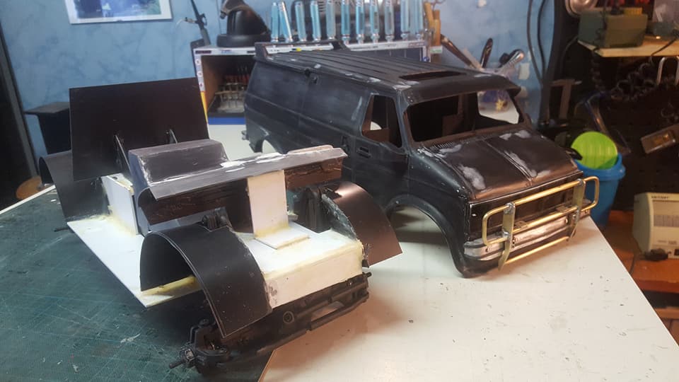

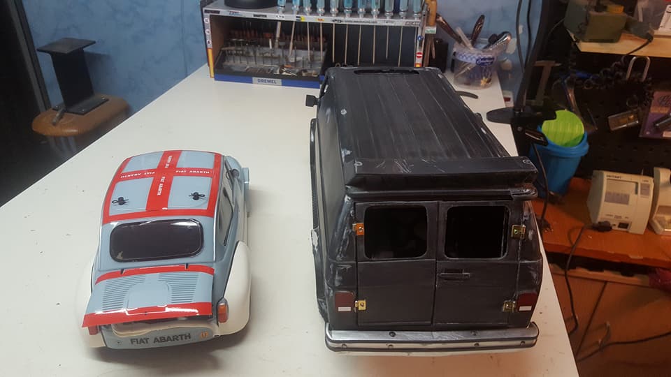

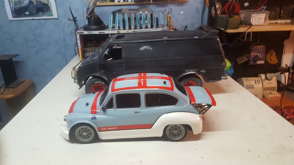

Bericht door daniel » 10 dec 2017 16:19

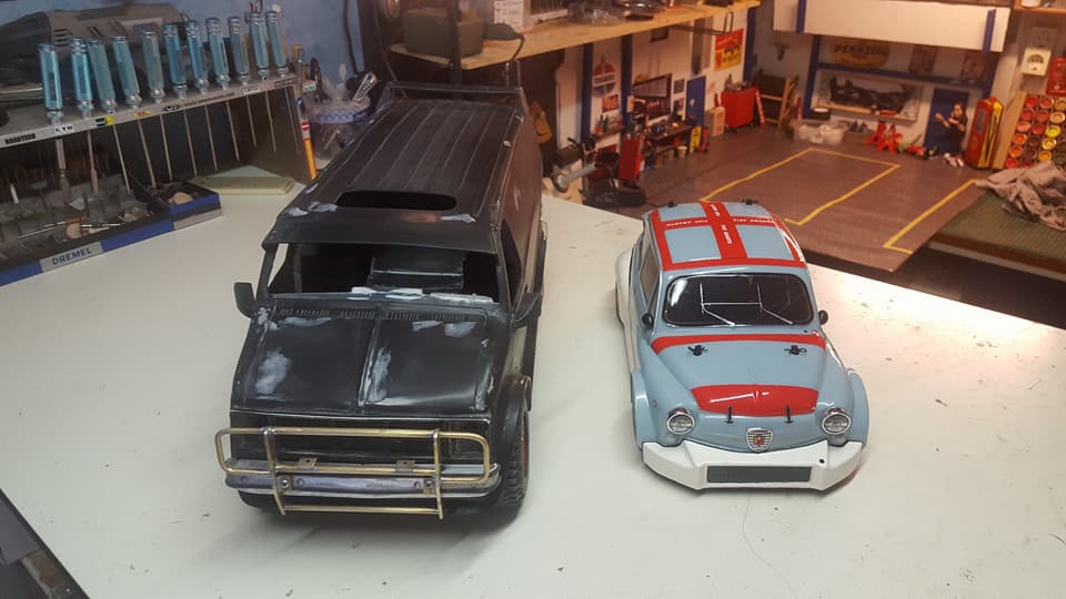

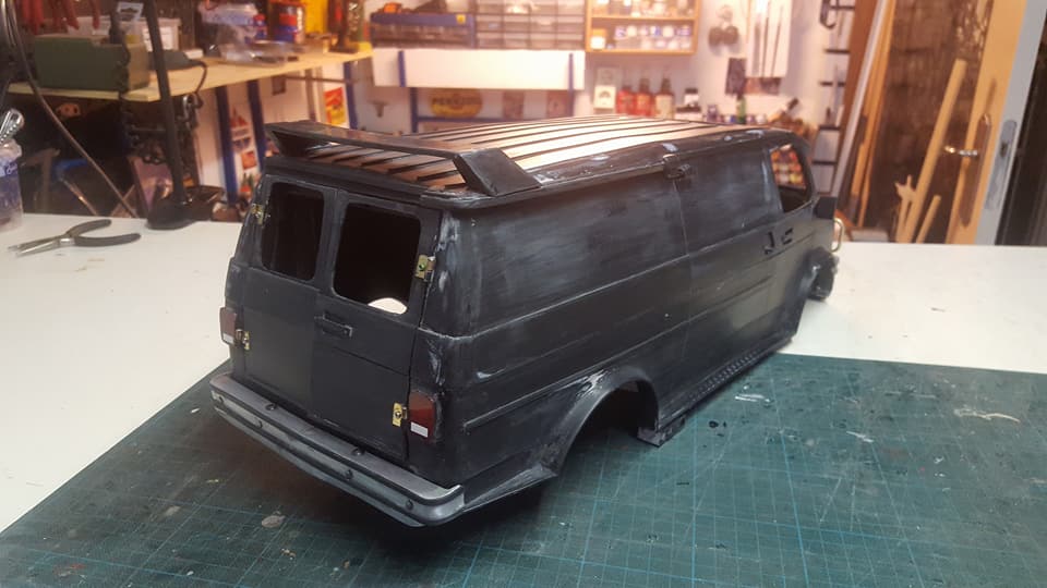

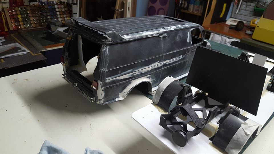

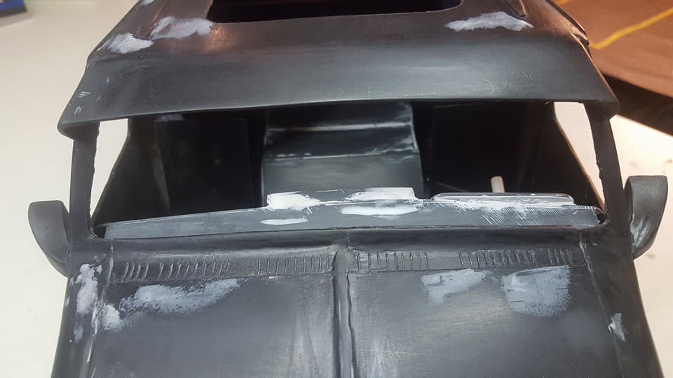

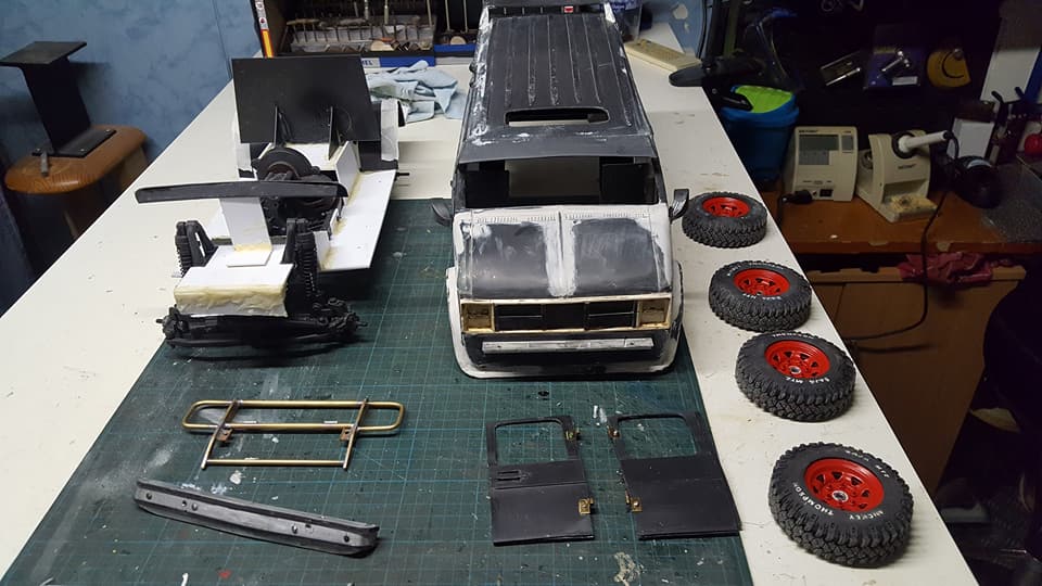

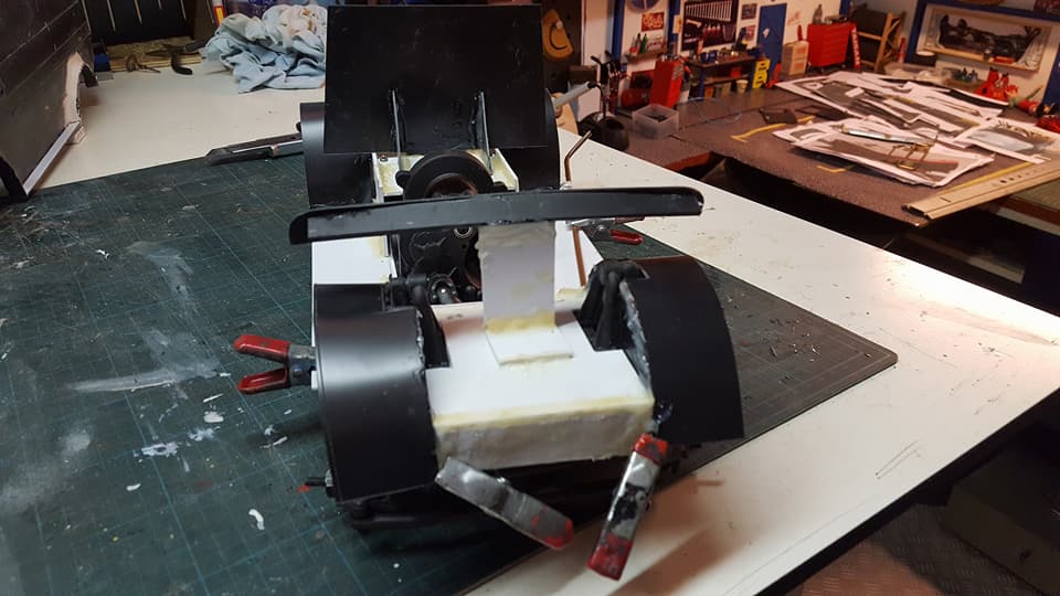

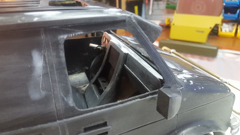

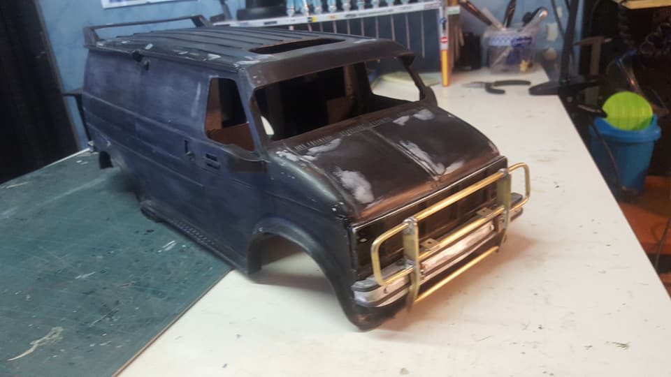

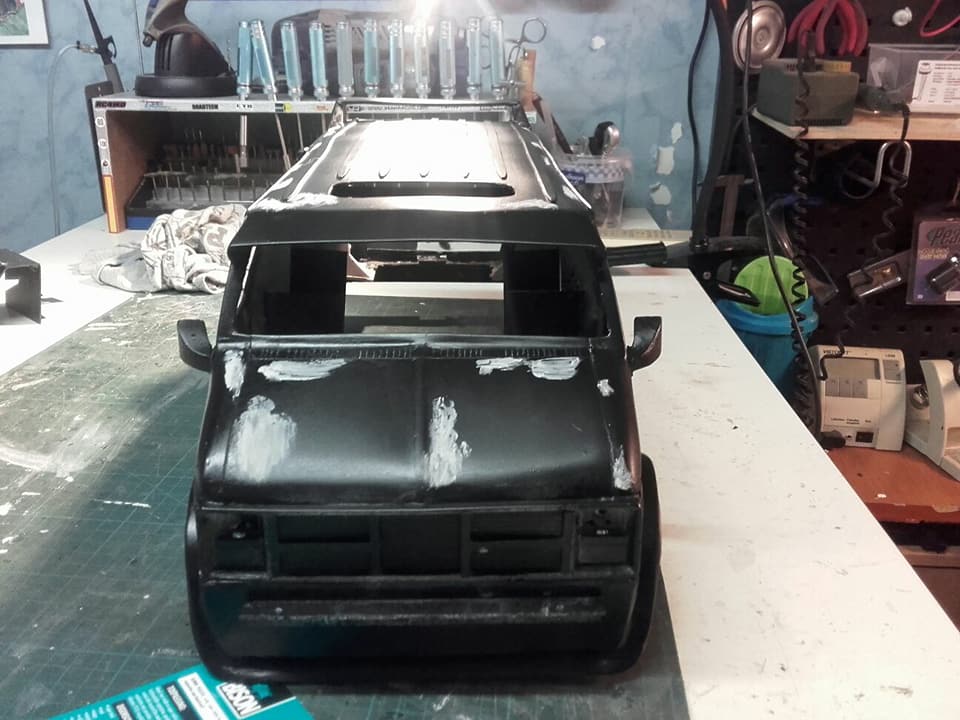

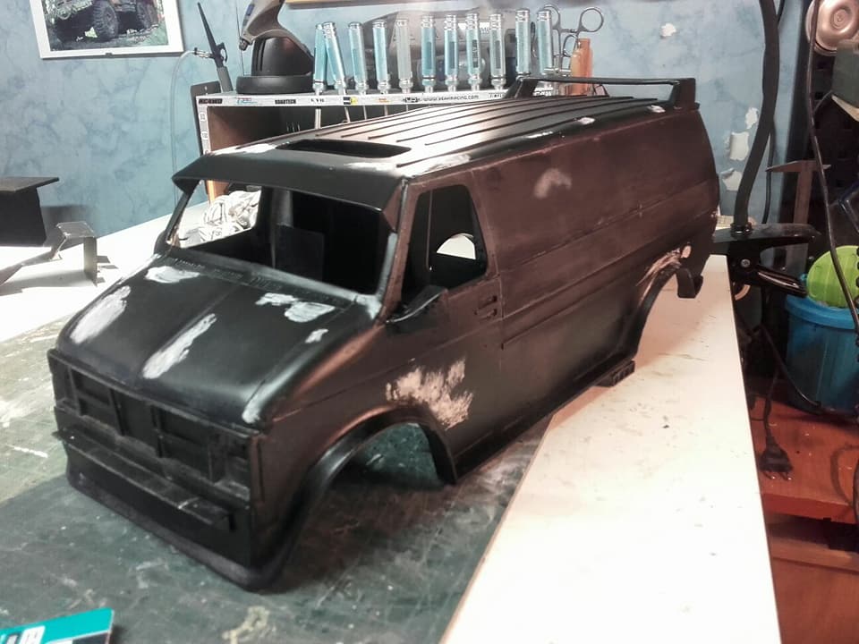

Na lang schuren en plamuren eindelijk spuitklaar.
Heb hem tussen door laagje zwart gespoten.
Zodat je goed kunt zien waar hij niet goed geplamuurd is.

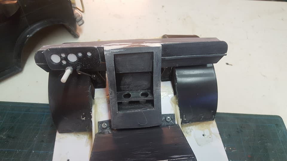

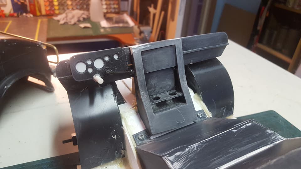

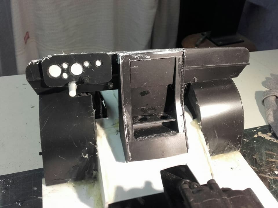

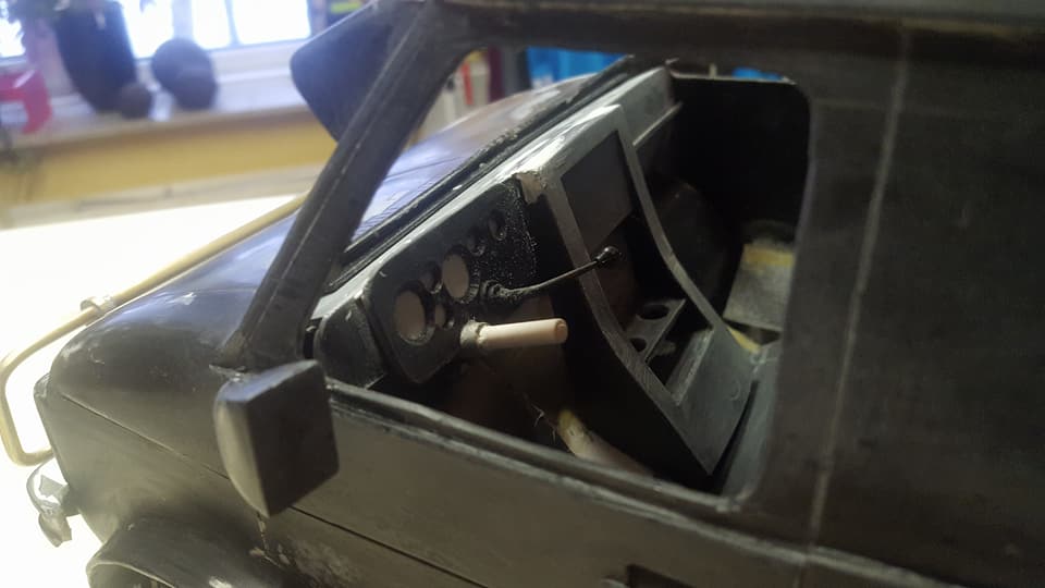

voor de rest binnen spadborden gemaakt.
Dashbord en uitlaten gemaakt.
volgende week zaterdag wordt hij gespoten

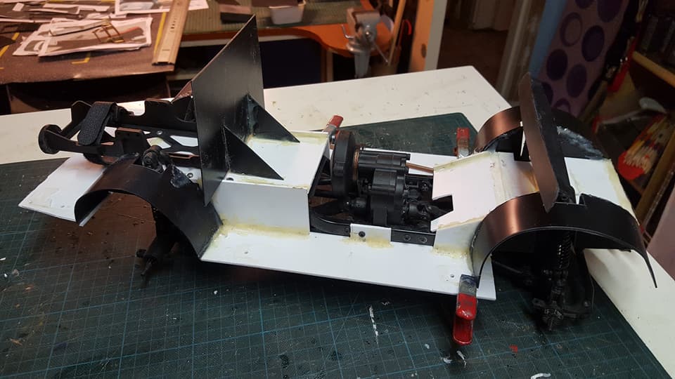

Misschien een hele domme vraag, maar als mijn hobbykamer klaar is dan wil ik graag proberen om zelf een auto te bouwen. Van welk materiaal maak je de body? En welke lijm kan ik het beste gebruiken?
The sky is the limit.
Re: GMC Vendura (A-Team)
Bericht door daniel » 17 dec 2017 09:05
Wij gebruiken styreenplaten.
Kun je bij de kunstofshop.nl in zevenaar.
In alle kleuren en diktes krijgen en is daar ook niet duur.
Ik heb voor de bus 1mm en 1.5mm gebruikt.
De lijm gebruiken wij Bison combi plastik..
Kun je krijgen bij de bouwmarkt.
Super sterk echt hufterproof.
Voor het plamuren revell plasto
