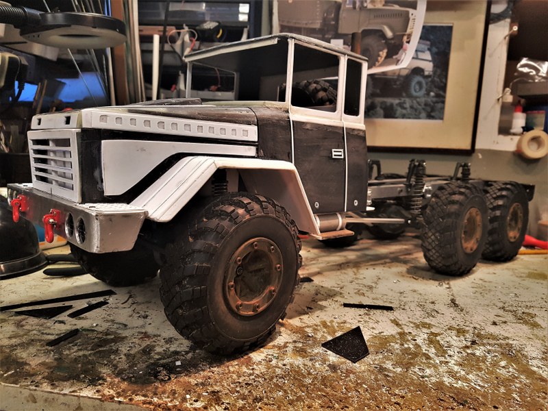

Weer een paar kleine vorderingen gemaakt , dus maar weer een paar foto's .

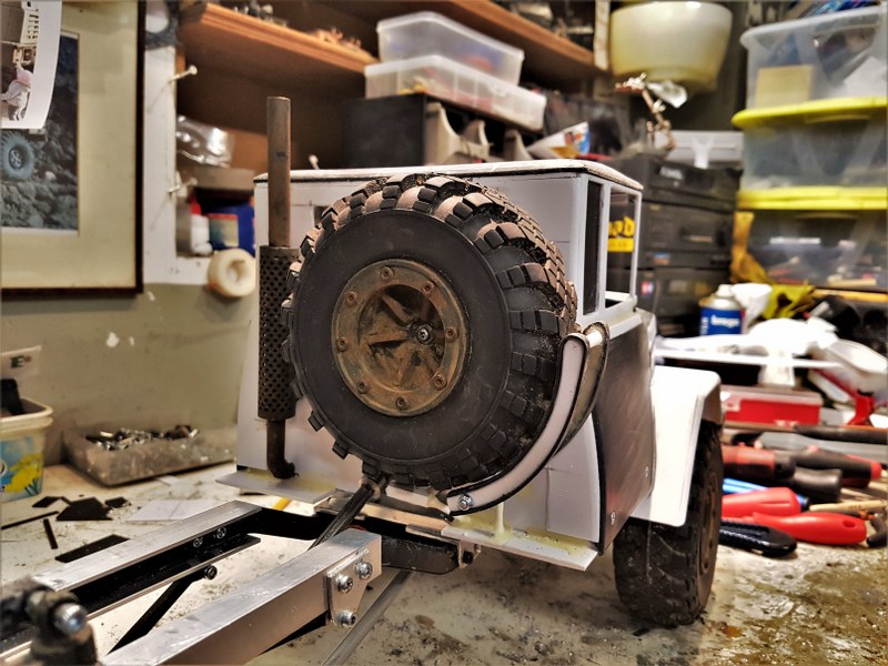

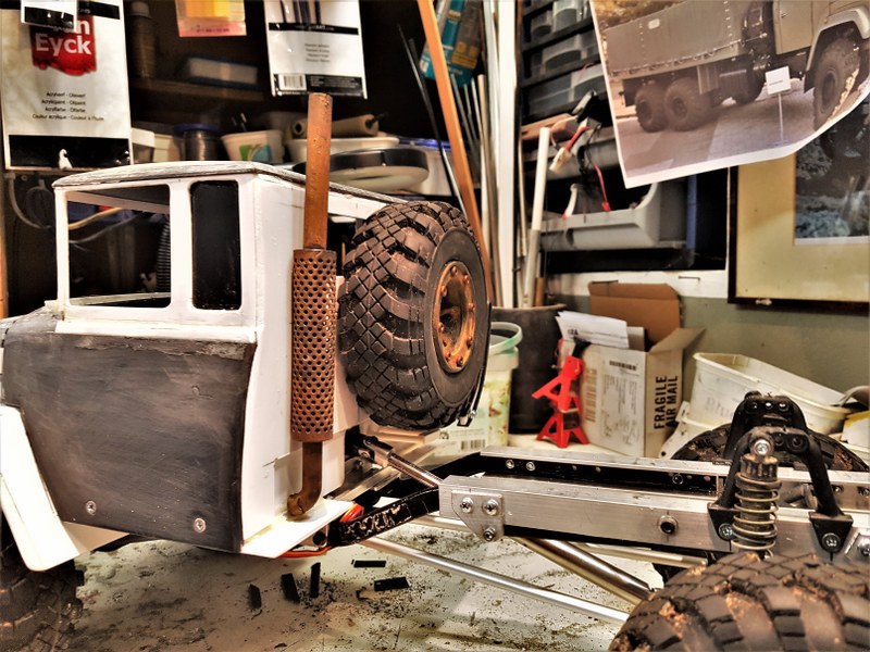

Het reserve wiel een plekje gegeven :

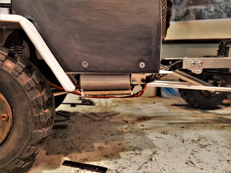

En de uitlaat :
Een paar luchtketels geplaatst :

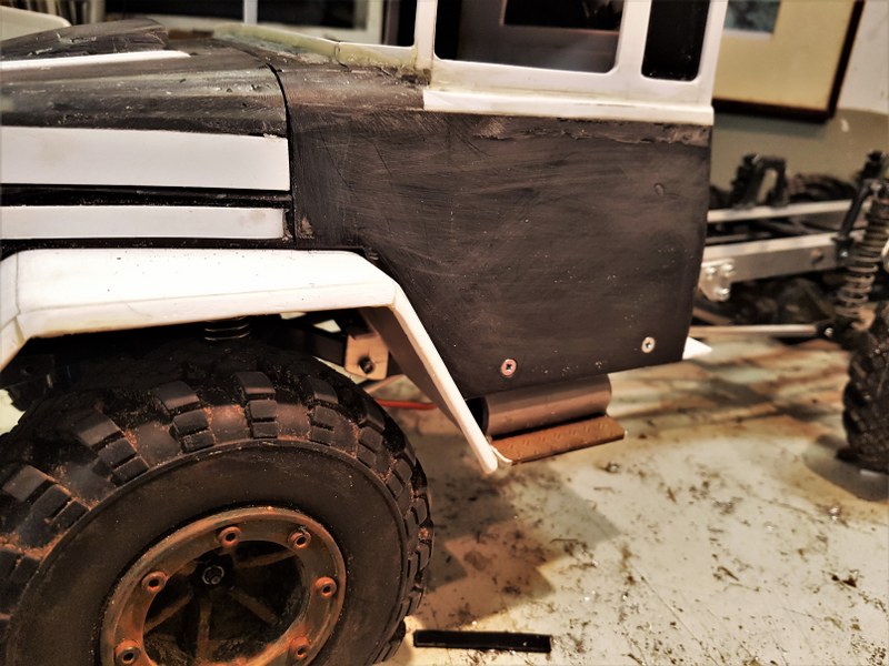

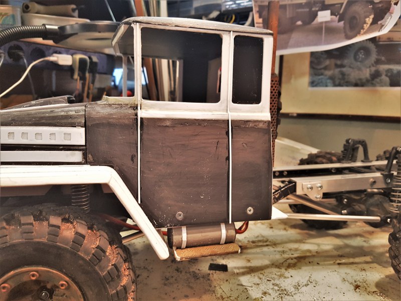

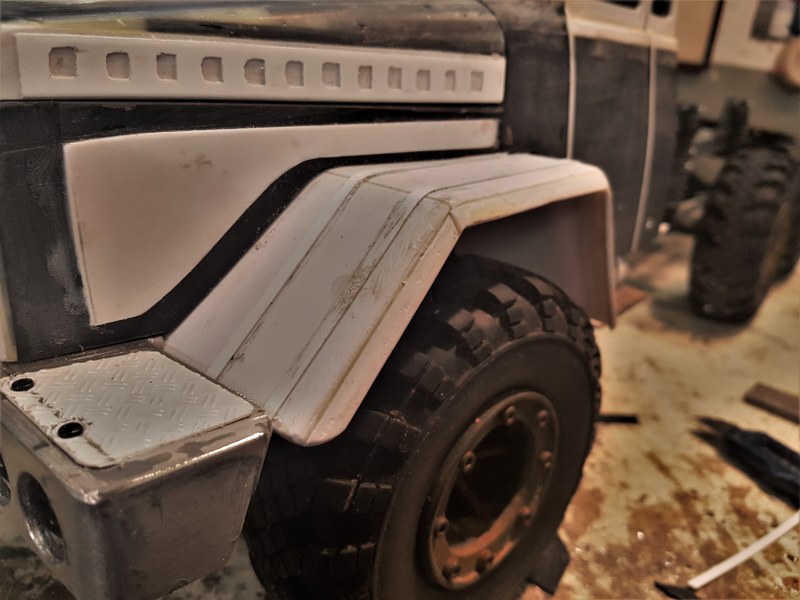

Iets meer detail aan de voor spatborden :

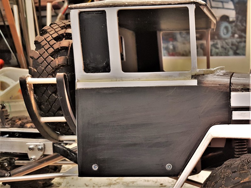

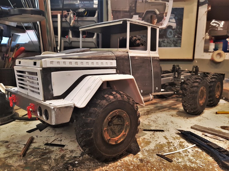

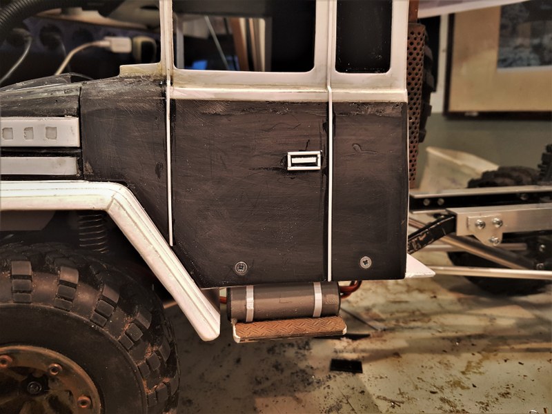

Deuren gemaakt :

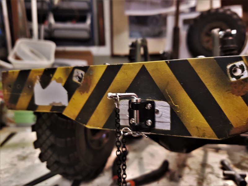

Een trekhaak gemonteerd :

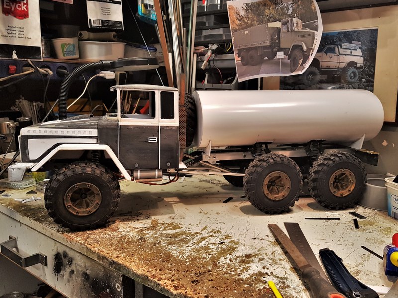

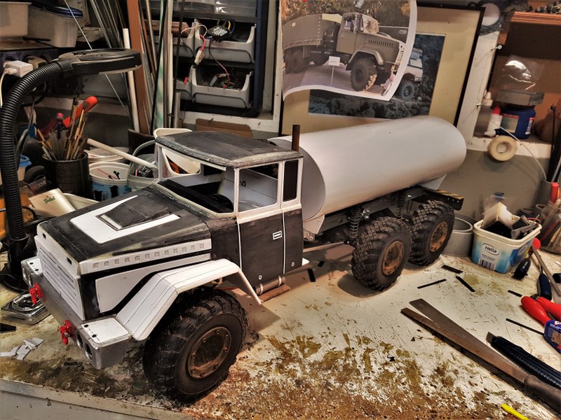

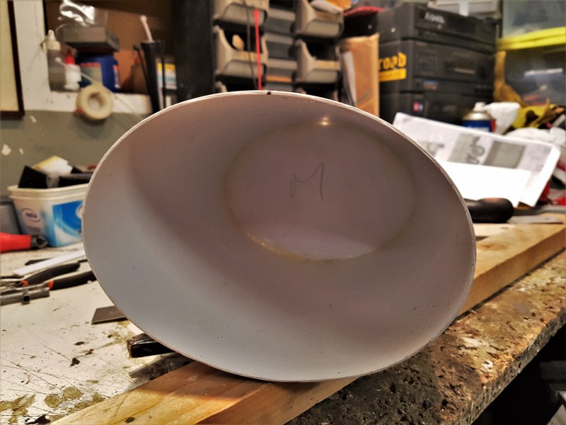

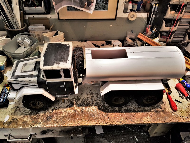

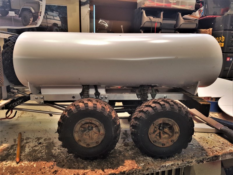

Toen kwam het gevalletje opbouw aan de beurt en ik had besloten dat het een tankwagen zou worden .

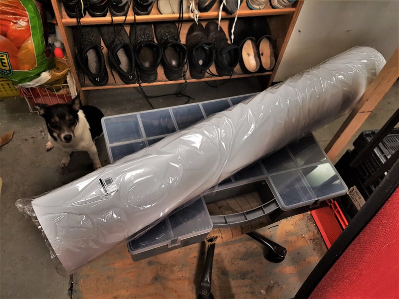

Dus ik opzoek naar een buis om een tank van de maken .
Eerst dacht ik aan PVC maar een buis met diameter 160 heeft een wanddikte van 4 mm en word dus veel te zwaar .
Na veel zoeken kwam ik dus bij een buis voor afzuigsystemen diameter 153 en een wanddikte van rond de 1,5 mm .
Deze buis dus maar besteld bij ...................BOL.com , die gasten leveren ook echt alles :hand:
Het mooie van bol.com , de volgende dag in huis :dance:

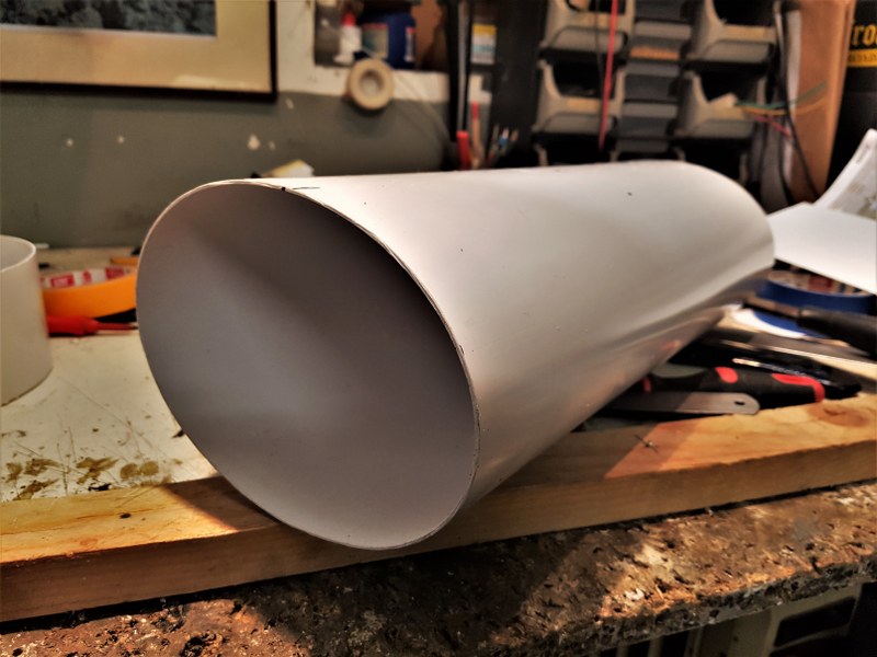

Dus vandaag een pakketje in ontvangst genomen met daar in mijn buisjes :

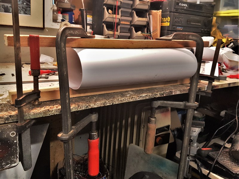

Maar ik wou geen ronde buis dus daarom deze opstelling gemaakt :

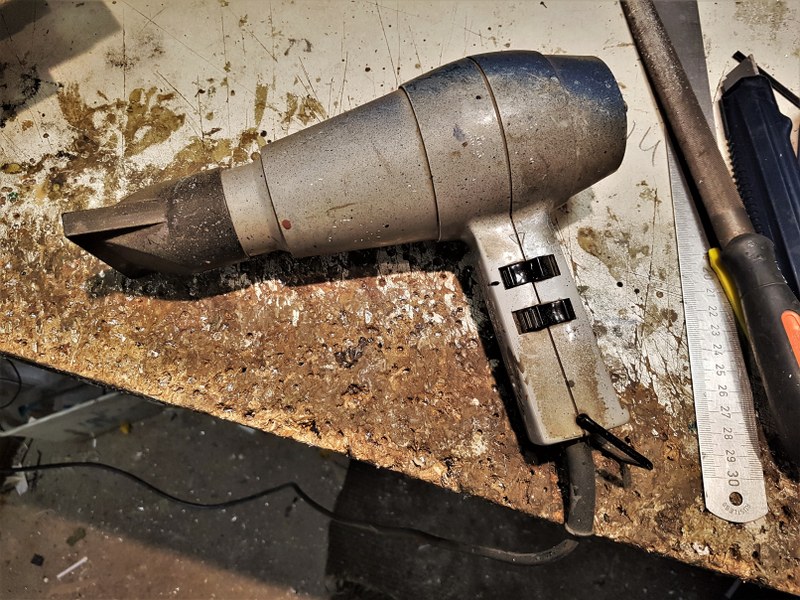

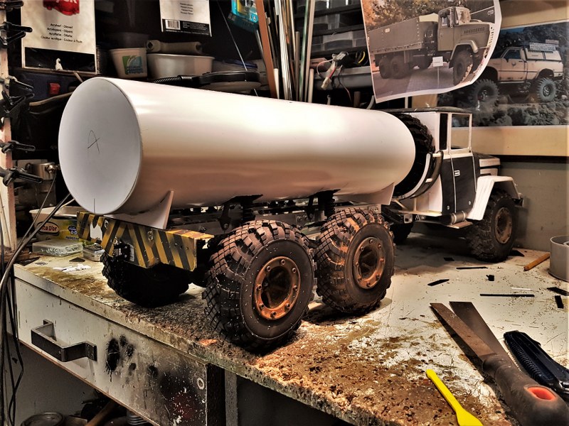

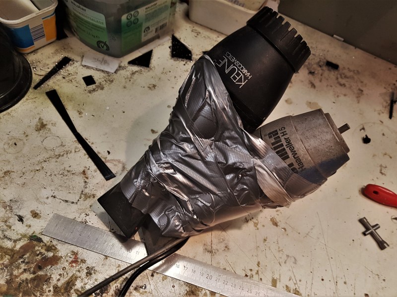

De zijkanten van de buis moest ik verwarmen met mijn goeie oude föhn :
Maar de warmte was niet genoeg dus daarom maar een turbo föhn gemaakt :dance: :

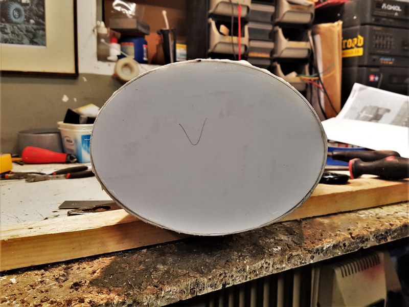

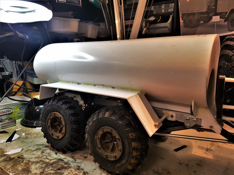

Eindelijk de vorm die ik in gedachten had :

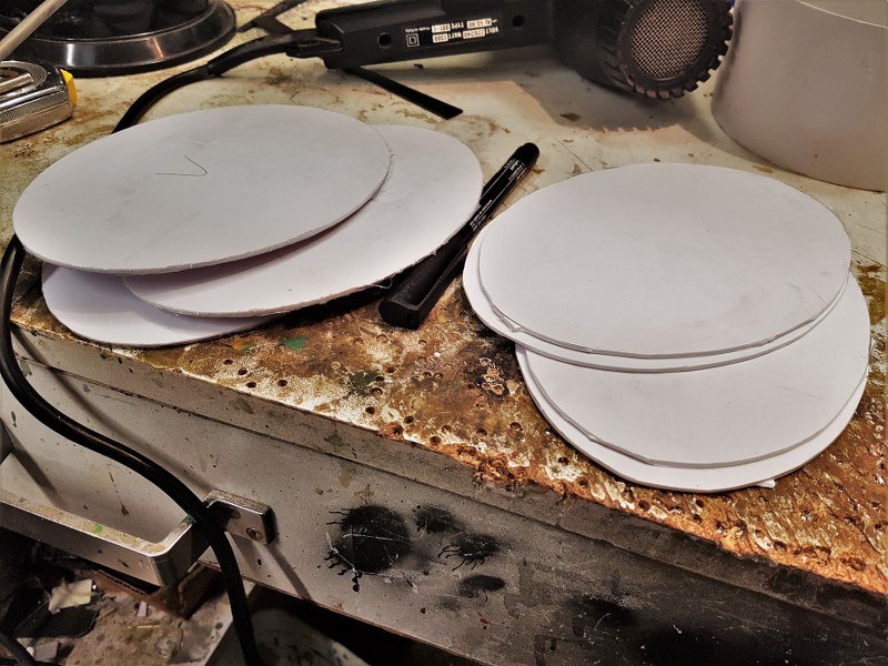

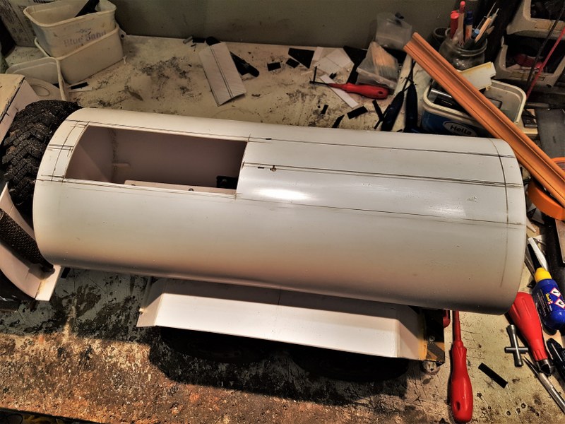

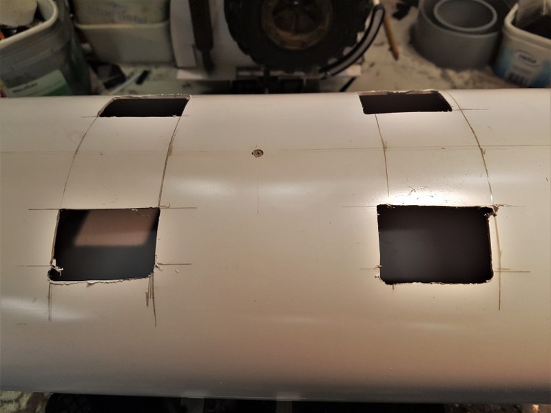

Even wat snijwerk :

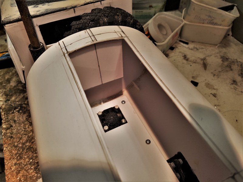

Midden wand geplaatst :

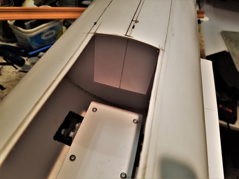

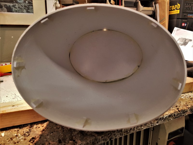

Blokjes in de buis gelijmd :
En de voor en achter wand geplaatst :
Gaten voor de shocks :
Voorste en achterste steun (worden in een later stadium verder afgewerkt :

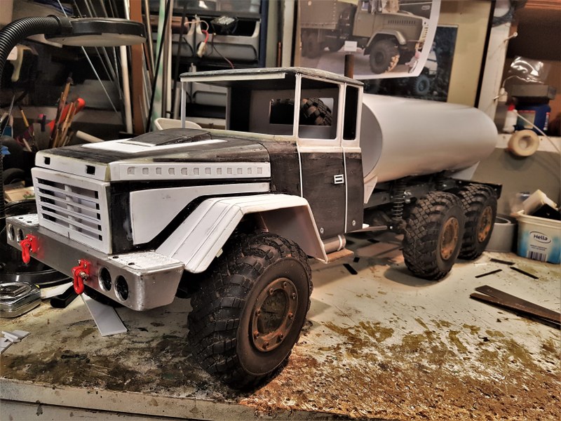

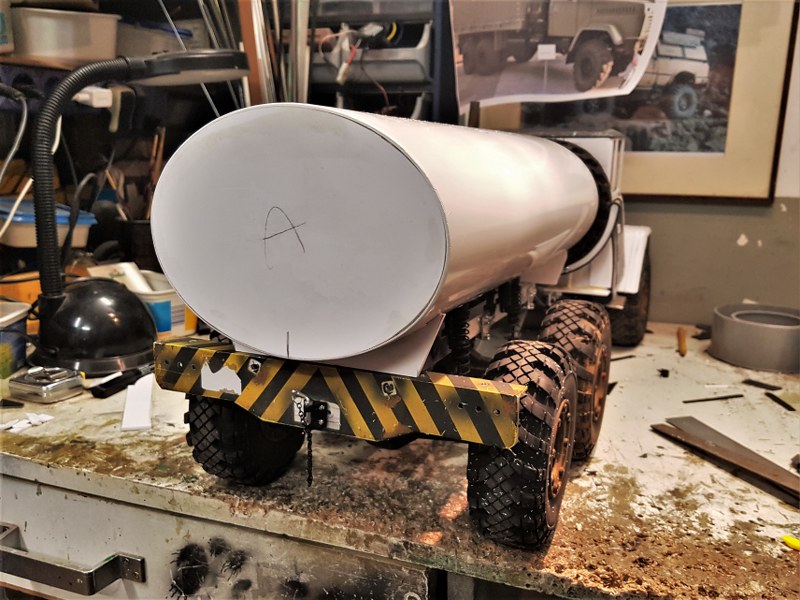

En de stand van zaken op dit moment :
Word vervolgd :violin:

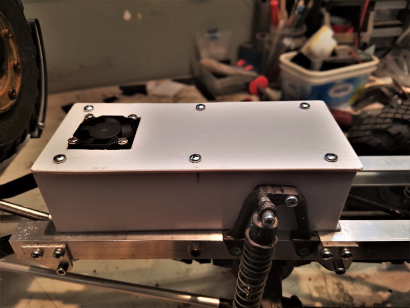

Nog even een kleine update .

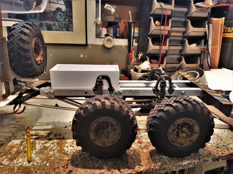

De electronicabak in elkaar geknutselt :

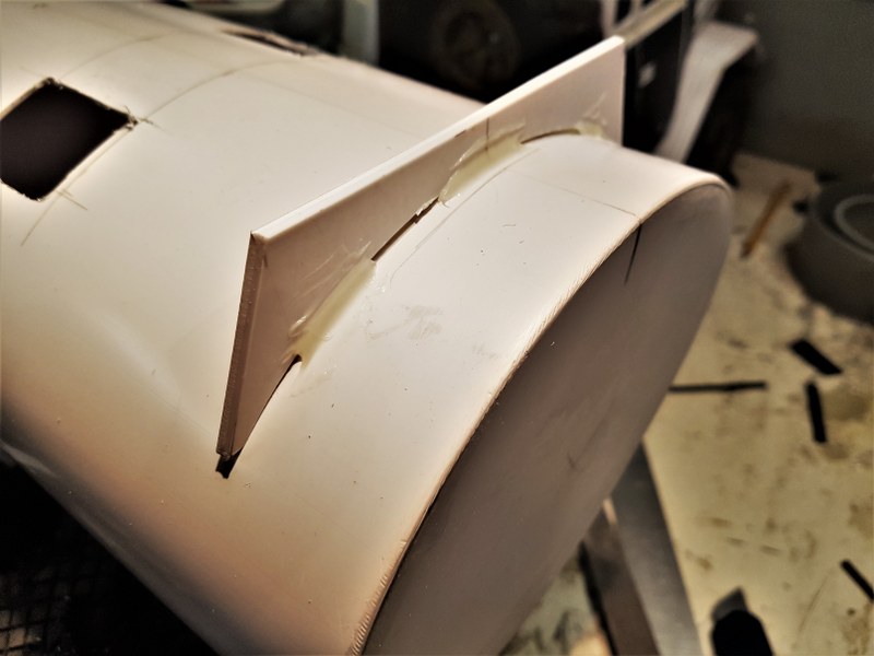

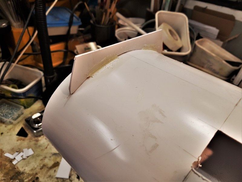

Achter spatborden gemaakt :
En weer flink de zaag erin gezet :
