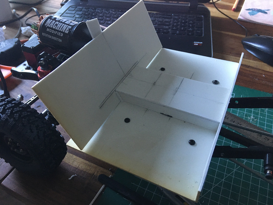

Interieur bouwen, Niet mijn favoriete bezigheid maar het hoort erbij.
Begonnen met vier bodysteunen
Ik gebruik hier 2mm styreen voor aangezien ik daar een mega voorraad van heb.

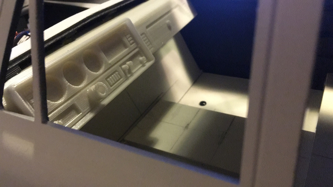

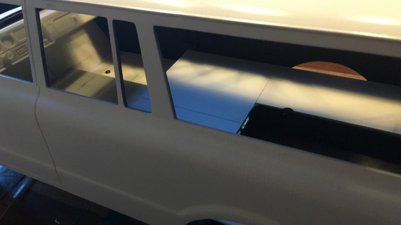

40cm lang interieur, dat is een record voor mij :D Achterin zit de uitsparing voor de accu, hier ga ik nog wat omheen bouwen en ik moet de spatborden nog maken.
Dashboard er voor de test even ingeplakt met hittelijm
Dat wordt wel wat :) . Ruimte zat voor een paar banken en de achterspatborden hoeven niet zo hoog te worden.

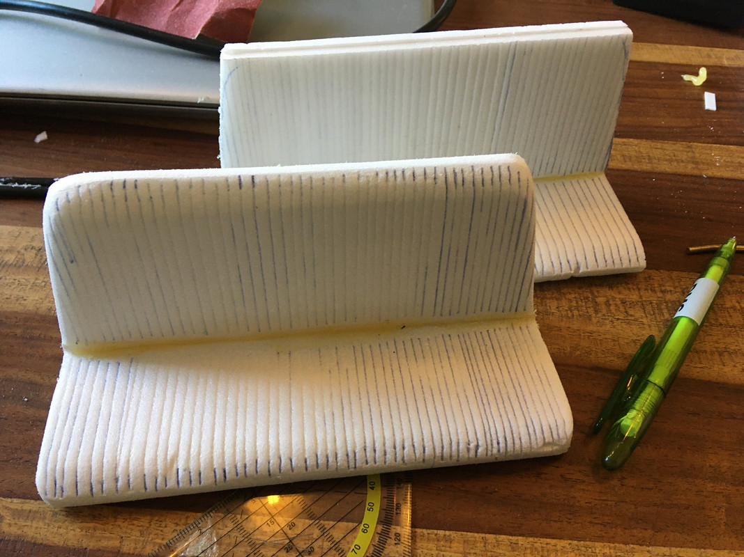

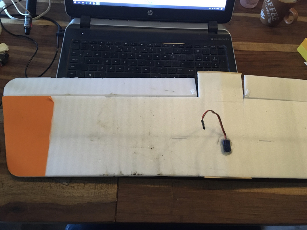

Banken maken van depron.
Onderstaande vleugel stond op de nominatie om de container in te gaan.

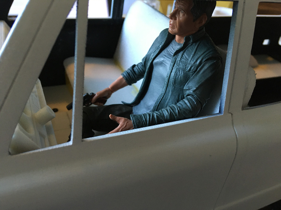

Nu had ik de vleugel in de container kunnen gooien en naar zolder kunnen gaan en een verse plaat depron halen maar ik ben gewoon te lui vandaag. Het zal wel door de kerstdagen komen ;) Even het mes op de juiste plaatsen in de vleugel steken en voila, twee mooie en vooral ook lichte banken voor in de Burb.
Even test zitten
