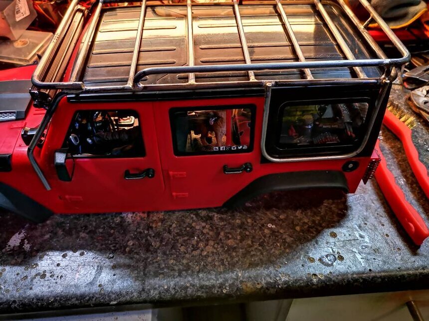

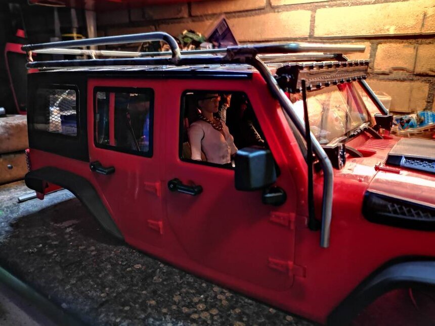

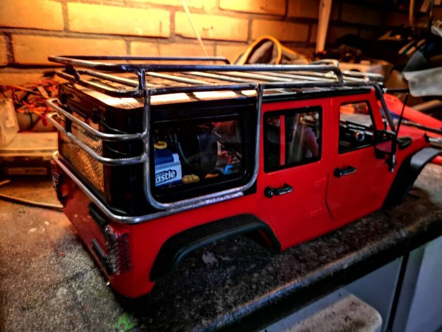

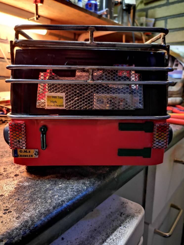

wat een hele mooie kijkdoos is het geworden
Re: Xtra speed hard body

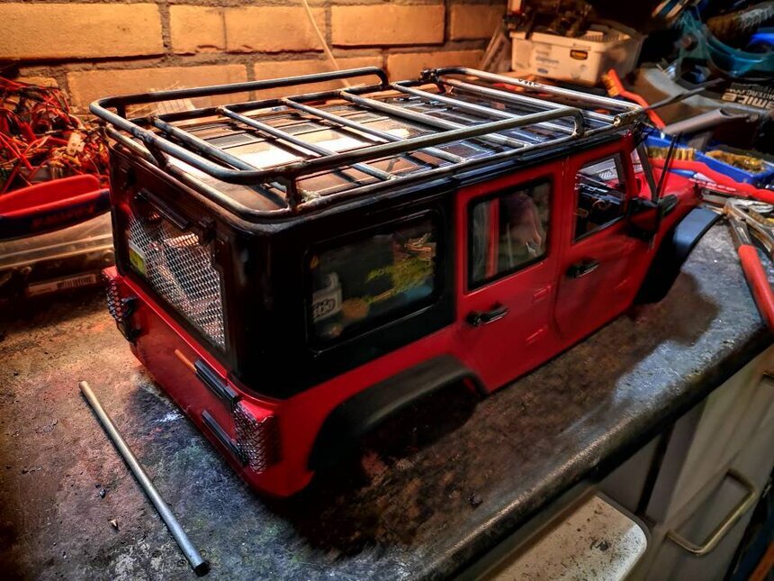

Ik heb en begin gemaakt met hard solderen

Mooi werk Garry.
Kan je ook laten zien wat je gebruikt voor dat hard solderen? Ik denk dat bijna iedereen hier zoiets heeft van dat wil ik ook wel

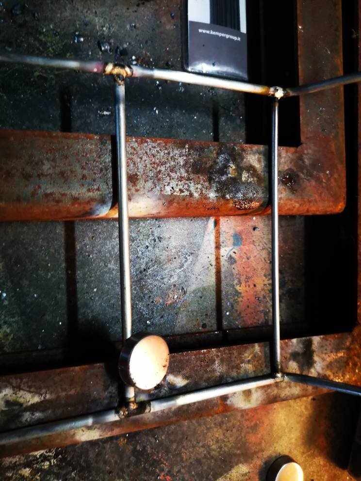

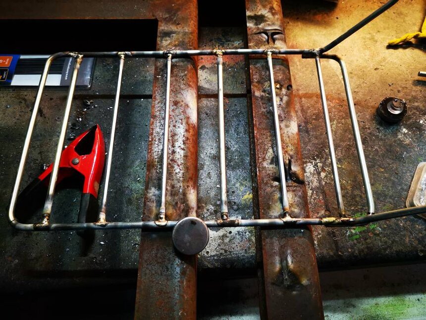

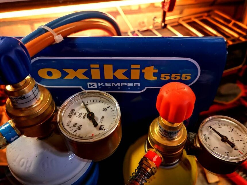

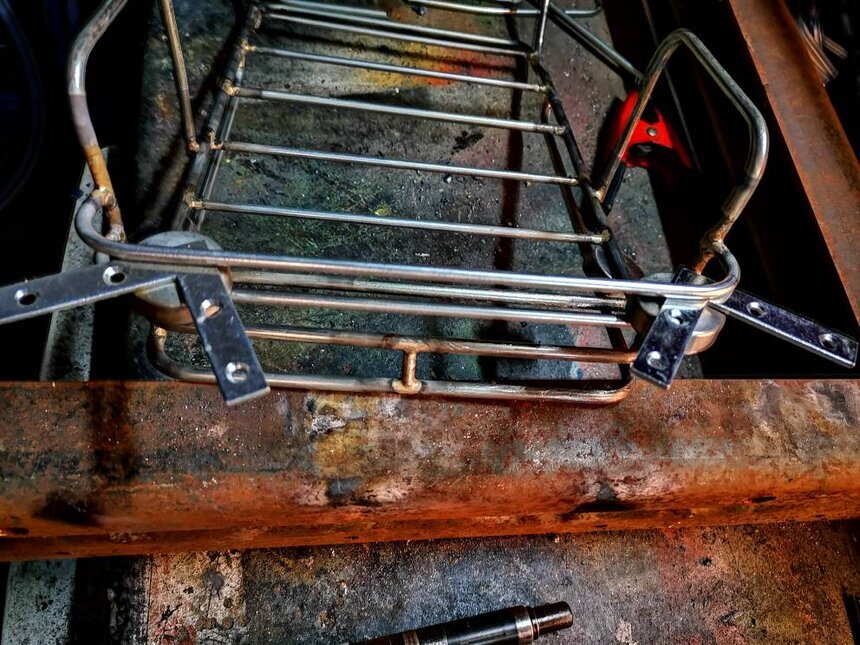

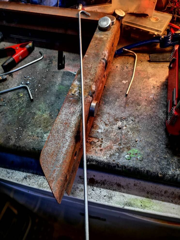

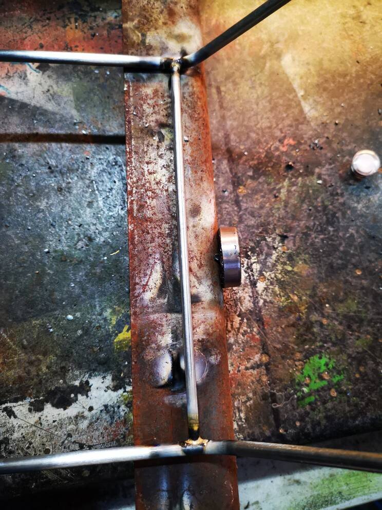

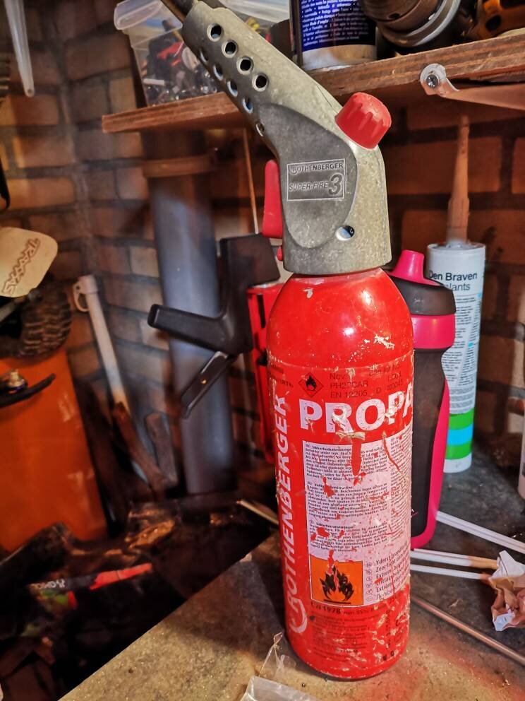

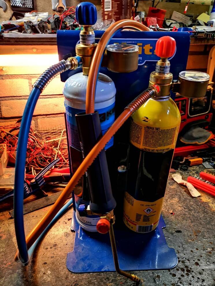

Ik heb wat foto's gemaakt van wat ik gebruik. Maar niet vergeten dat dit is mij eerste keer en Roof Rack maken en trouwens ook hard solderen[emoji848]
Dus als iemand heeft wat tips dat is altijd welkom. Ik begin bij het begin.
Ik heb eerst geprobeerd met mij turbo gas fles dat werkt prima maar niet voor wat meer pressie werk. Toen met de hard soldeer set die can online vinden of bij de Hoornbach. Dat werk veel sneller en meer prices. Ik gebruik zilver hardsoldeer staven met 55%zilver brand punt 700c.
In combinatie met flux-6 poeder.
De flux-6 meng je met en heel klein beetje water per keer net genoeg voor wat je mee bezig ben allen opzetten waar je wil solderen. De staal staven 4mm en 5mm heb ik van de Karwei paar euro per mtr.
Ik heb ook bij Pontmyer groothandel ook voor particulieren heb ik staal staven van 4mm voor een systeem plafond op te hangen je kan ook per stuk kopen wel en stuk goedkoper dan bij de karwei. En nu naar de foto's. Nog vragen?

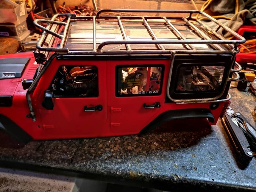

Goed bezig. Ziet er goed uit. Je zou niet zeggen dat het een eerste poging was.

Mooi gedaan in ieder geval!
