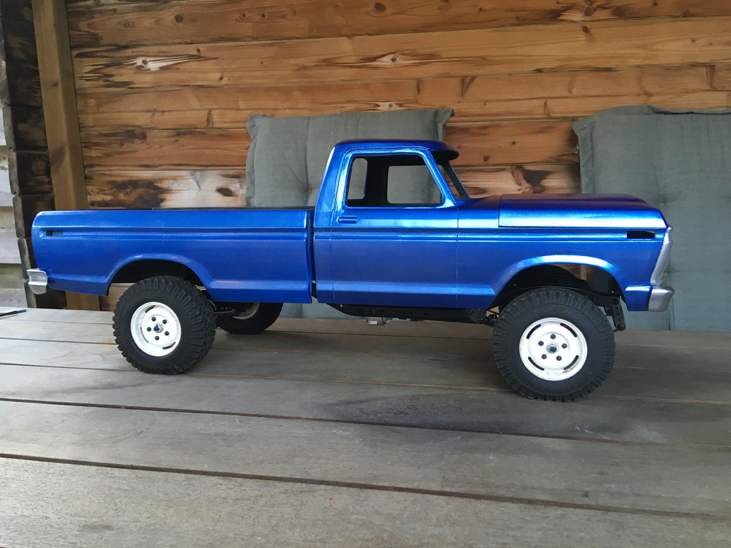

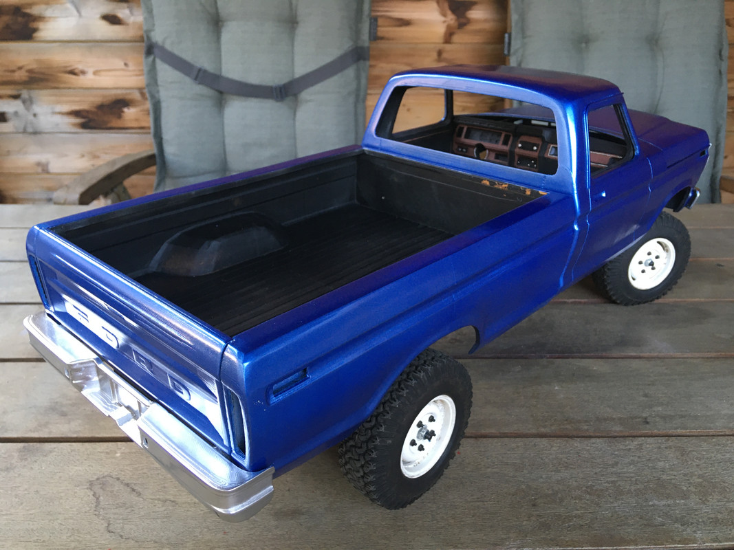

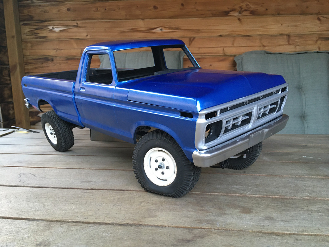

Vandaag was de grote dag, kleur er op. Op advies van de Amerikanen Skye blue genomen en dat valt me niet tegen. Het zal niet exact de juiste kleur zijn maar Motip #54562 komt een heel eind in de richting.
Hoe doe ik dat?
Body schuren met korrel 100
dun laagje nevel kunstofprimer
1e laag grondverf vd Gamma
Schuren korrel 240
2e laag grondverf Gamma
Schuren korrel 600 nat met schuursponsding
1e laag kleur (fan van Motip)
15 minuten wachten
2e laag kleur
Met deze hitte hoefde ik maar een uur te wachten voor de definitieve laklaag
laagje clear varnish van motip
Na 30 minuten nog een laagje clear varnish
Resultaat:
Als hij nat wordt gaat hij een beetje roesten
Nu nog details, interieur, lampen, elektronica en al wat meer
Hoe doe ik dat?
Schuren korrel 240
15 minuten wachten
2e laag kleur
Resultaat:

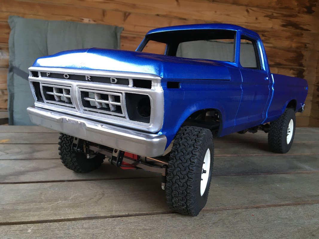

Strak werk. Mooie kleur ook. Gebruik je de ‘1k autolak‘ van Motip?
- Berichten: 425
Re: 3D 1977 Ford F250
Ik zie de hele tijd een koperachtig oranje kleur voor me.. en ineens is ie blauw
Super als sommigen niet meer van echt zijn te onderscheiden.
Te warm (buiten)spuiten kan ervoor zorgen dat de lak minder kan vloeien. Lak word minder kraterig en minder vleugerig als t even de tijd krijg uit te vloeien (op t blote oog zie je dat proces niet zo maar de twee eindresultaten zullen een fractie schelen).
Dit op hobbyniveau..er zal best een dure lak zijn die direct droog is en mooi als het met een goede techniek gespoten word. Bij spuitbussen is de druk en een goede spuitkop belangrijk voor een mooi resultaat.
Waarom zeg ik dit...gewoon enthousiast
En ik spoot een keer met tamiya-lak..prachtig te beheersen lak voor mijn schaalmodel toen.
- Gert-Jan
- Berichten: 1404
- Locatie: Swifterbant
Ja idd de autolak. Bij de profile Tyrecenter hier liggen rekken vol. Ik zoek dan de juiste kleur uit, schrijf het nummer op en bestel het ergens online voor 25% goedkoper
