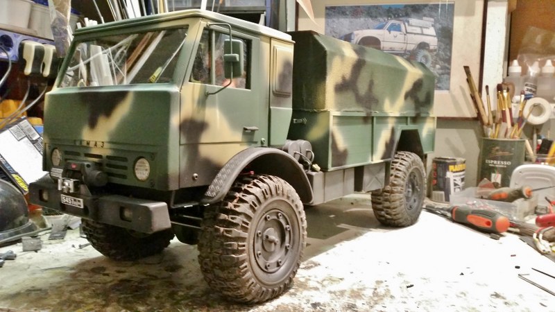

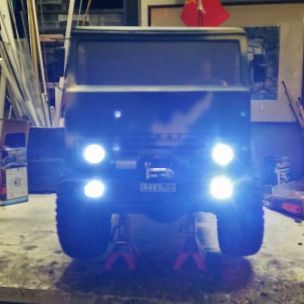

De verlichting gemonteerd en het glaswerk zit er ook in .
Nu alleen nog een paar kleine dingetjes en de stuurservo vervangen en dan is hij klaar .
Re: AXIAL SCX-10 KAMAZ 4350
Bericht door Freddy » 01 jun 2017 18:51

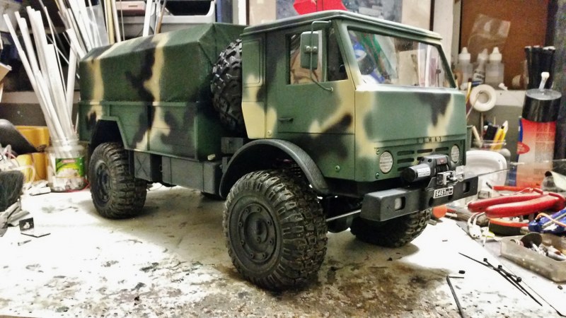

En hij is klaar !! Alle techniche dingetjes zijn opgelost en ik hoop dit weekend een eerst filmpje te maken en natuurlijk een paar buiten foto's .
Hier een buiten foto :

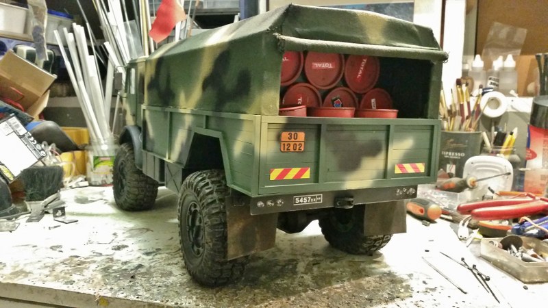

Omdat ik de vlaggen zo mooi vind ook gelijk maar even een paar stickers gemaakt :

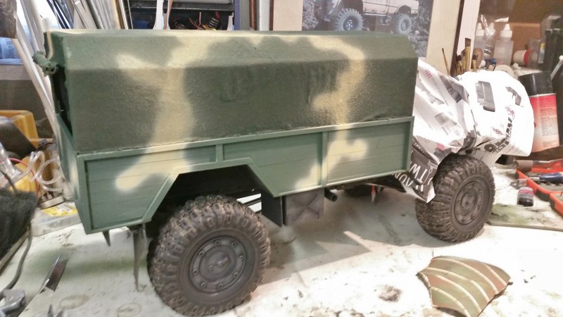

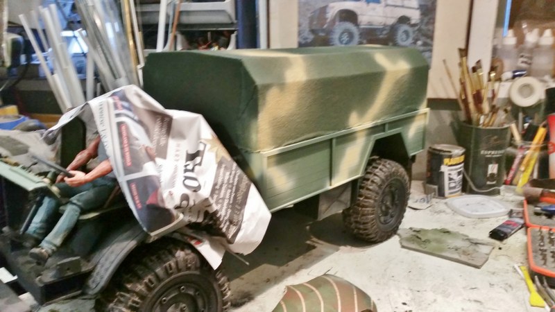

Ook ben ik begonnen met de afwerking van de huif .

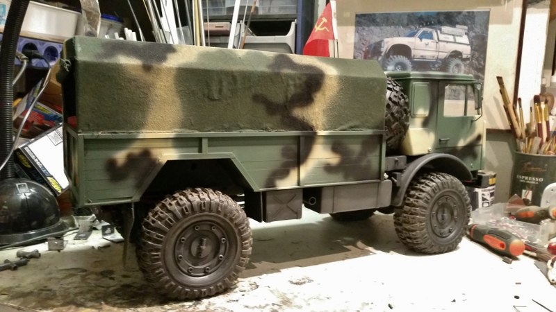

En hier de hele bouw in 6 minuten :

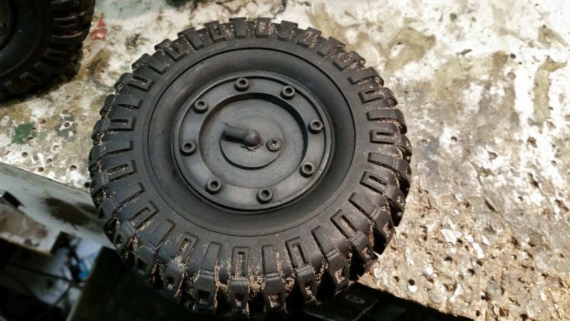

Het volgende klusje waren de wielen van de Kamaz . Ik had al langere tijd mijn bedenkingen bij de velgen .
Omdat ik toch de nieuwe wielen voor de MAZ537 op de plank had liggen even aan het passen geweest :
En ik vind ze veel mooier staan alleen moeten ze nog aangepast worden , dus een mooie manier om alvast te oefennen voor hoeze moeten worden op de MAZ , dan moet ik er 8 ziet te fabriceren .
Eerst maar een aantal schijven gezaagd :
8 grote en 4 kleintjes :

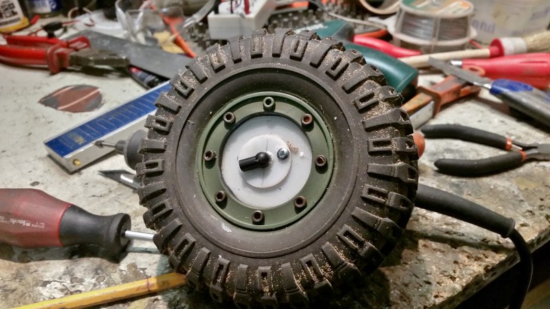

1 grote schijf in de velg gelijmd :
De ander grote in de beatlock ring :
De kleine schijven worden een soort wieldoppen , de styreen bij vast exact in de grotere :
Even een kleurtje erop :
En gemonteerd :
Het eind resultaat :
En zo was het :

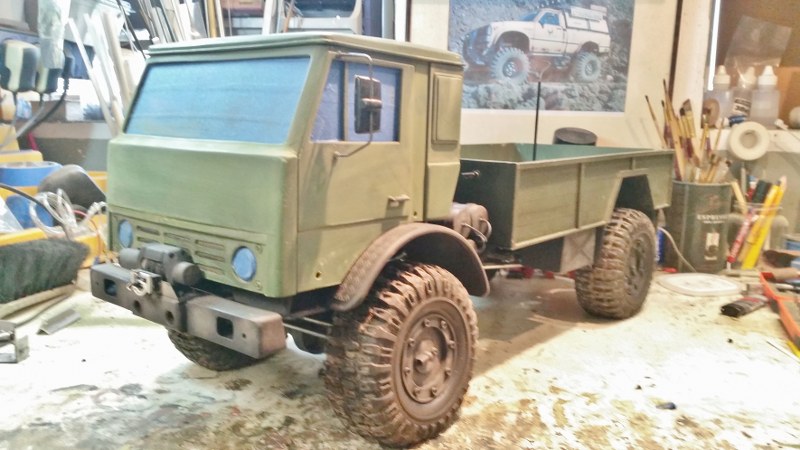

De Kamaz werd bij mij ter keuring aangeboden en aan gezien de APK goedkoper is bij een grote beurt moet dat ook gelijk maar even gebeuren .
De verlichting was niet meer zoals het hoorde te zijn en de voorwielen hebben wel erg veel speling , ook de motor heeft wat problemen , er moet eigenlijk nog een lier op en het het geluid moet er weer in .
De velgen vond ik ook niet erg mooi meer dus die ook maar een complete opknapbeurt gegeven :
Omdat hij toch bijna helemaal kaal was gelijk het chassis even schoongemaakt :

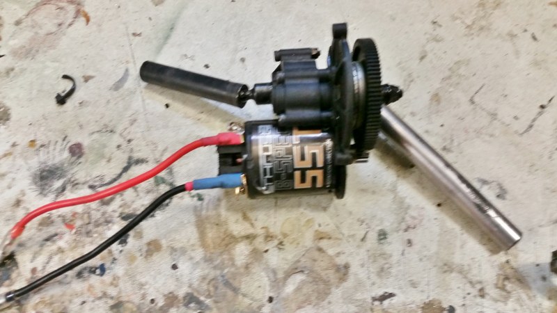

De tranny na gekeken en de motor schoon gespoeld :

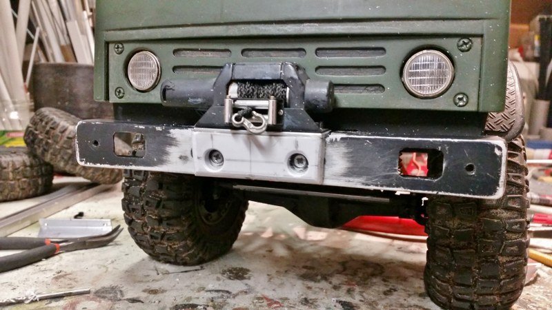

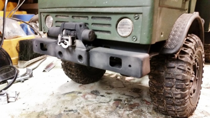

De voorbumper aangepast zodat de lier er op past :

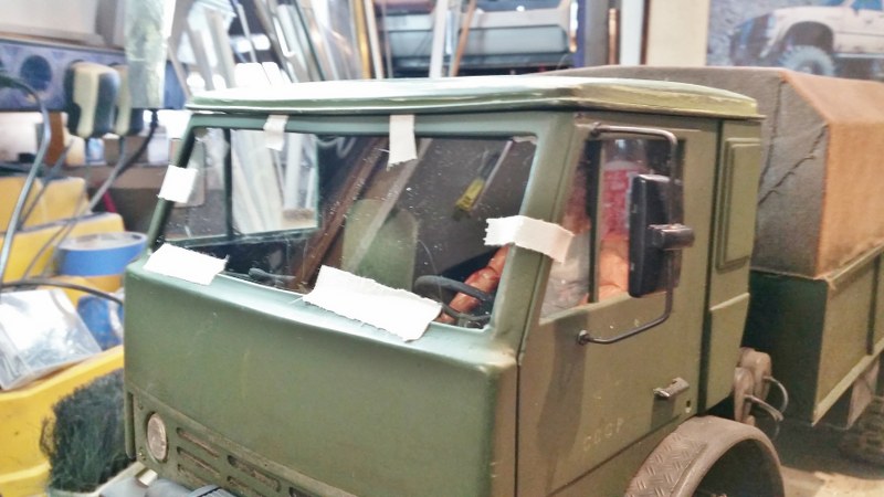

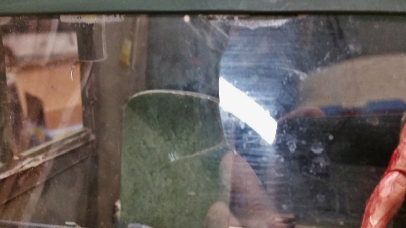

De voorruit zat vol met barsten dus om problemen met de keuring te voorkomen , die er ook maar uit ge gooid :

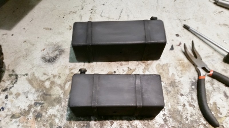

De wand die in de laadbak staat met de dekslels van olie vaten was ook een beetje erg krom getrokken , dus even wat ribben eengebracht :

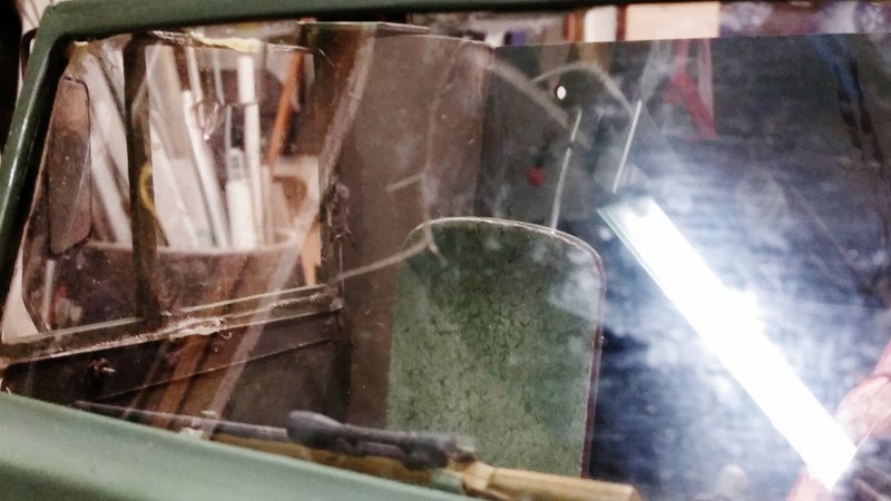

Bij Carglass even een nieuwe ruit geregeld :

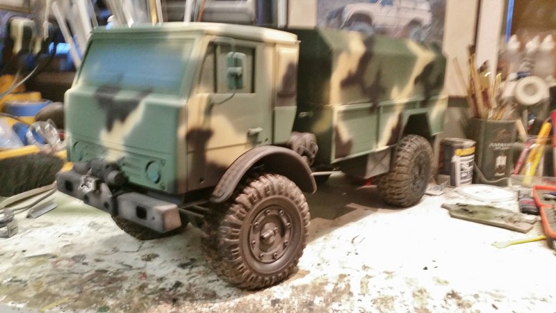

Omdat de verf ook niet meer zo mooi was gelijk maar even een schuurpapiertje er over gehaald :
En opnieuw groen :
En een beetje kaki :
En nog wat zwart er bij :
Beetje blanke lak er over en zo kan hij wel weer een tijdje mee :

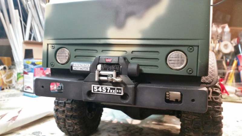

Stickerd er op en nummer platen gemaakt :

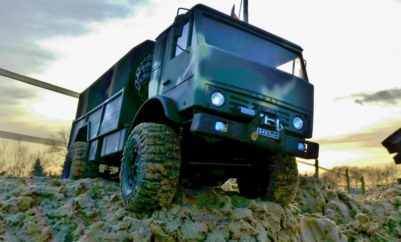

Vandaag even getest in een hele grote zandbak :
En nog een video gemaakt :
En nog 1 maar nu met de telefoon gefilmd :
