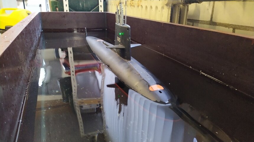

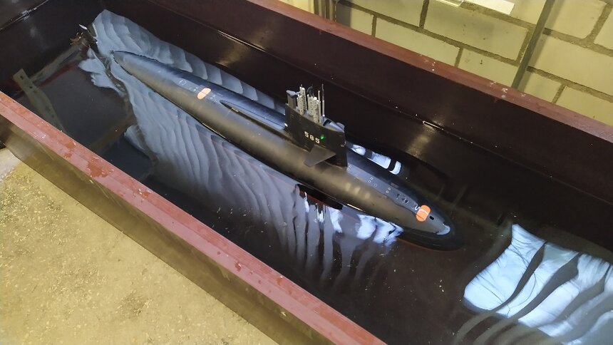

Re: Revell Skipjack met R&R model engineering WTC
Paar recente plaatjes.
