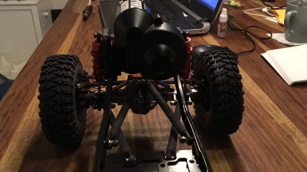

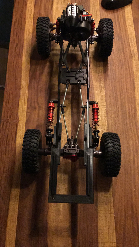

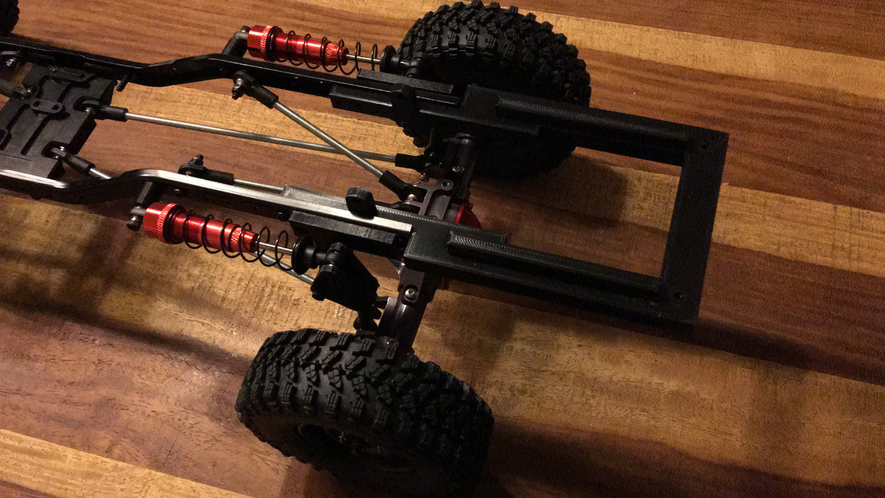

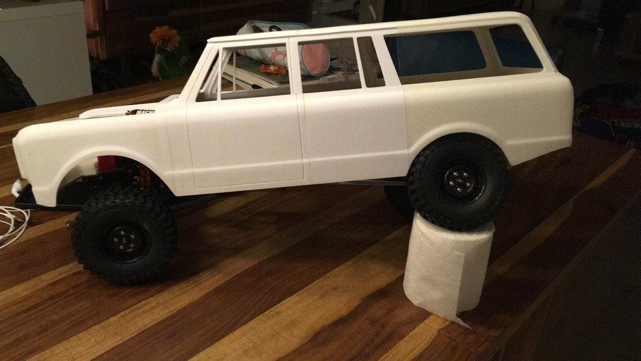

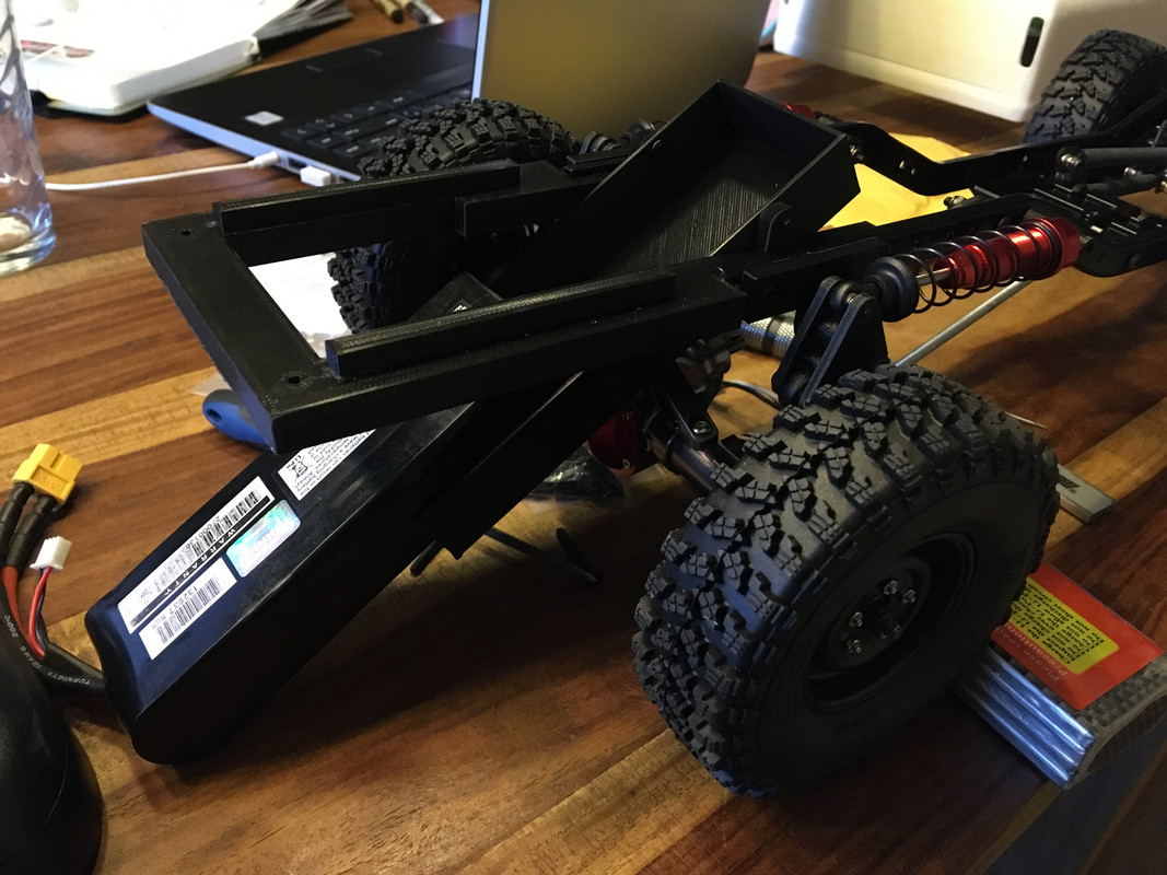

Vandaag flinke vorderingen met het chassis kunnen maken. Ook deze is weer gemaakt van Ali onderdelen met een hoop 3d print. Met 360mm wielbasis is hij ruim aan de maat
Cantilever ophanging achter en tussen de balken ruimte voor de accu
Motor hoog en droog in de neus
Een rol plee papier kan hij wel hebben

Die sticker wil zeggen dat de motor een vaste draairichting heeft , als de plus en de min verwisseld dan gaat ie harder achteruit dan voorruit

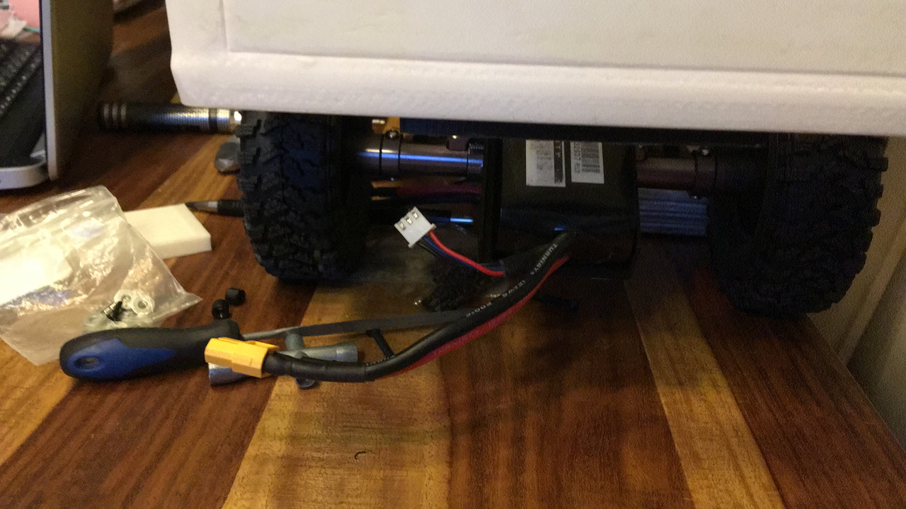

Accu???
De body zit op 4 punten vast geschroefd. Binnenkant alleen toegangelijk via de motorkap of de onderkant. Ow, er komt ook nog een volledig interieur in dus zichtbaar er in gooien gaat het hem ook niet worden.
Onder de motorkap? Nee, ruimte zat maar met motor, servo en overige elektronica is de voorkant al zwaar genoeg.
Oplossing?

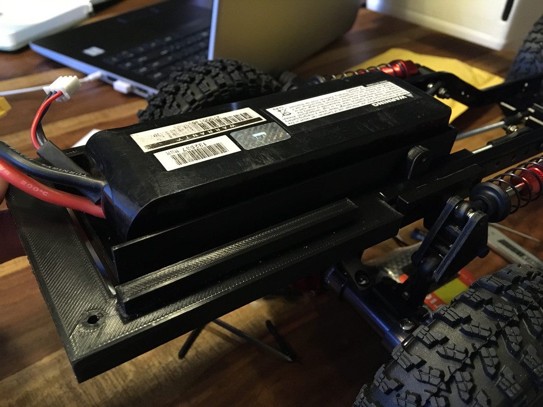

Tussen de chassisbalken ter hoogte van de laadruimte en camoufleren met een kistje, bagage, enz.
Laden
Rijden
Laden met de body er op
Oplossing?
Laden
Rijden

Re: 3D 1972 Chevy Suburban
Mooie oplossing zo Gj[emoji108]
