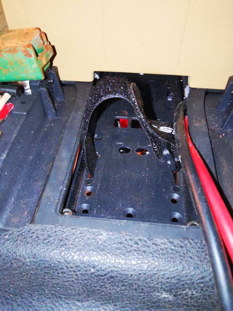

Na 30mtr was de castel bec kapot gegaan [emoji24]
Dus een nieuwe bec er in een servo terug gezet.[emoji106] Er is weer leven in de oud suv.
Ik heb ook de accu tray wat lager gekregen en dus gaat nu de normale accu in[emoji1319]
De elektronica water dicht gemaakt.
Pinion gear verplaatst en het klinkt veel beter nu.
En een paar dingetjes binnen in gedaan.

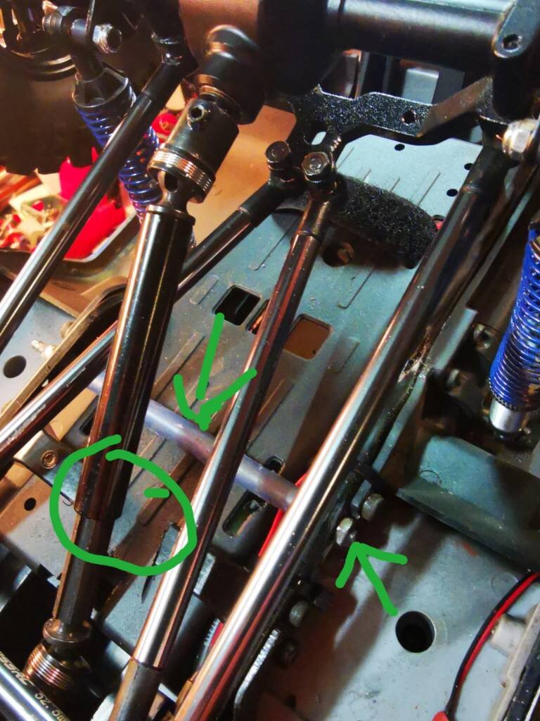

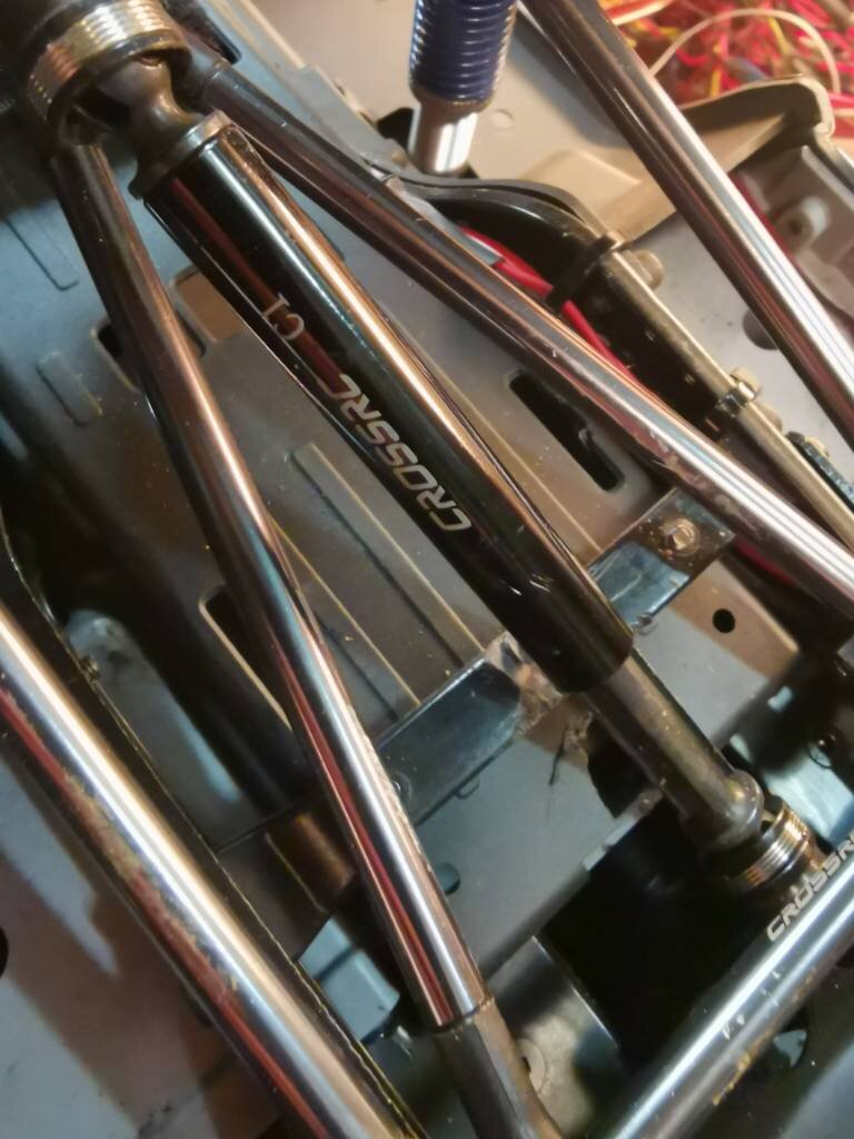

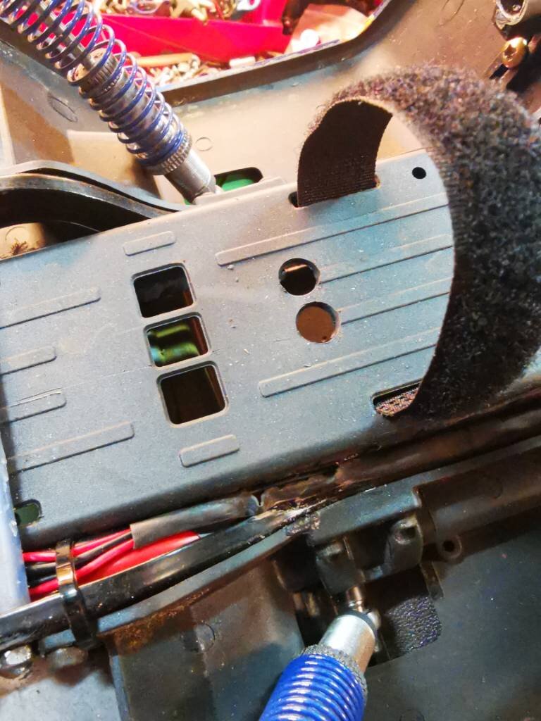

Bericht door Garry » 16 okt 2019 20:36

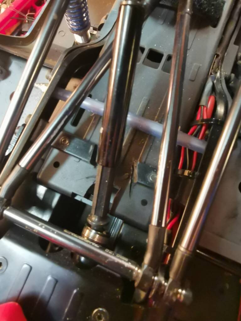

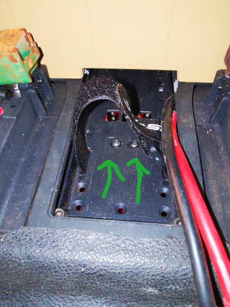

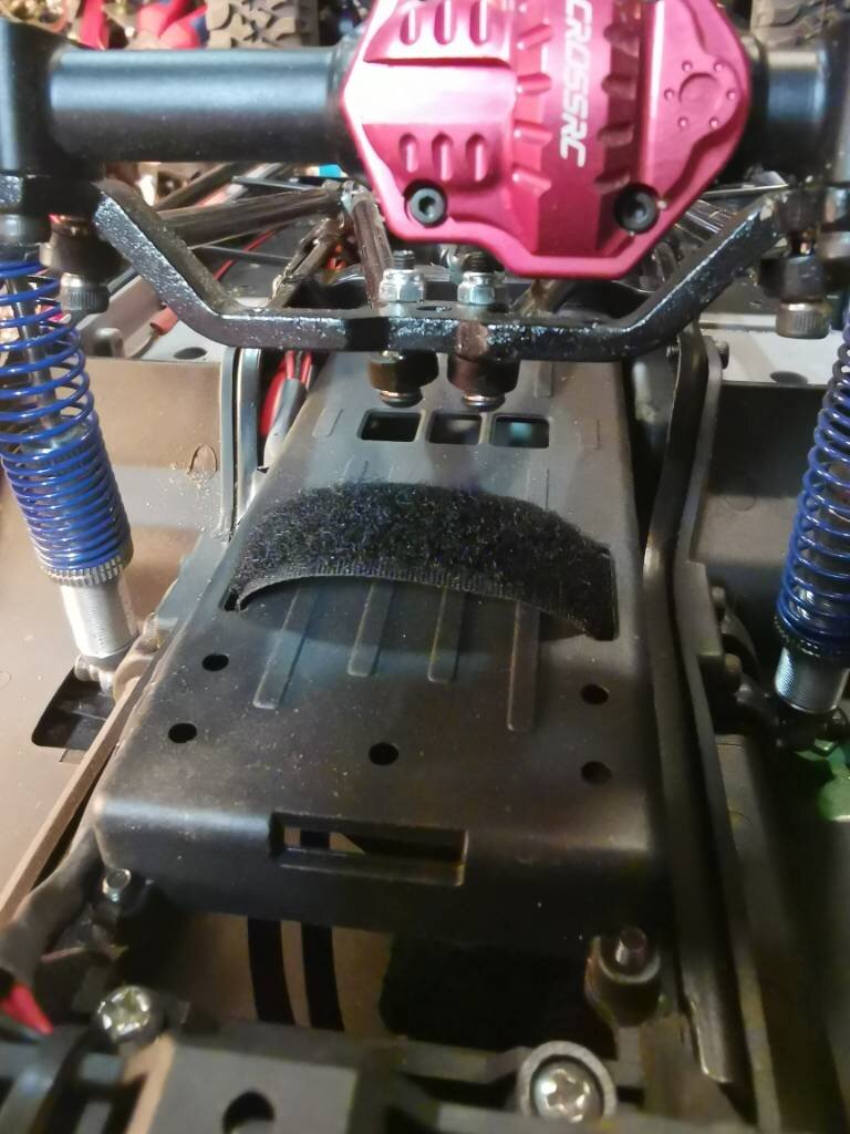

Vanavond bezig geweest.
Met de accu tray lager te zetten zat ik met een probleem met de drive shaft.
Die kwam tegen een van de chassis balken [emoji24]
En dan dus hij veerd niet supel meer.
Dus met een m3 draad eind een nieuwe chassis balk gemakt de oude met de dremel uit gezaged,
Dan in de accu tray twee gaten in gemaakt voor een extra paar mm, veering. Nu kan ik normaal accu's in zetten en hij veerd 6mm verder[emoji12]AfbeeldingAfbeeldingAfbeeldingAfbeeldingAfbeeldingAfbeeldingAfbeelding
