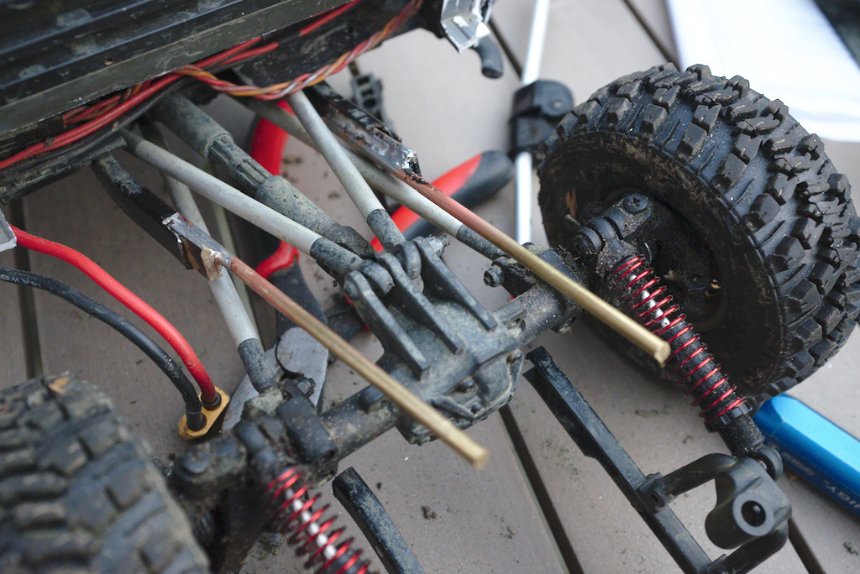

Zojuist het MST CFX-W chassis doormidden gezaagd, en de battery tray getrashed.
En een beginnetje aan het frame.

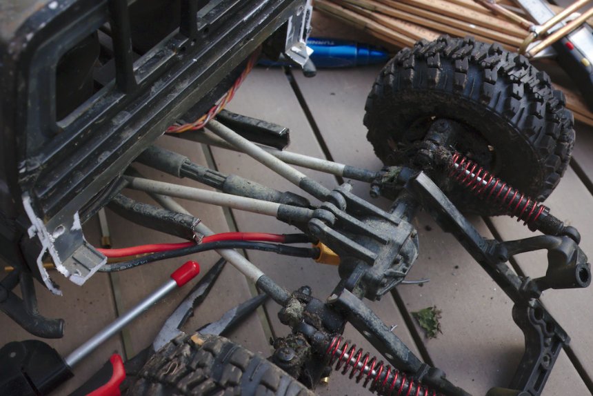

Bericht door Patrick » 01 jul 2019 21:35
Een adapter van chassis naar messing.

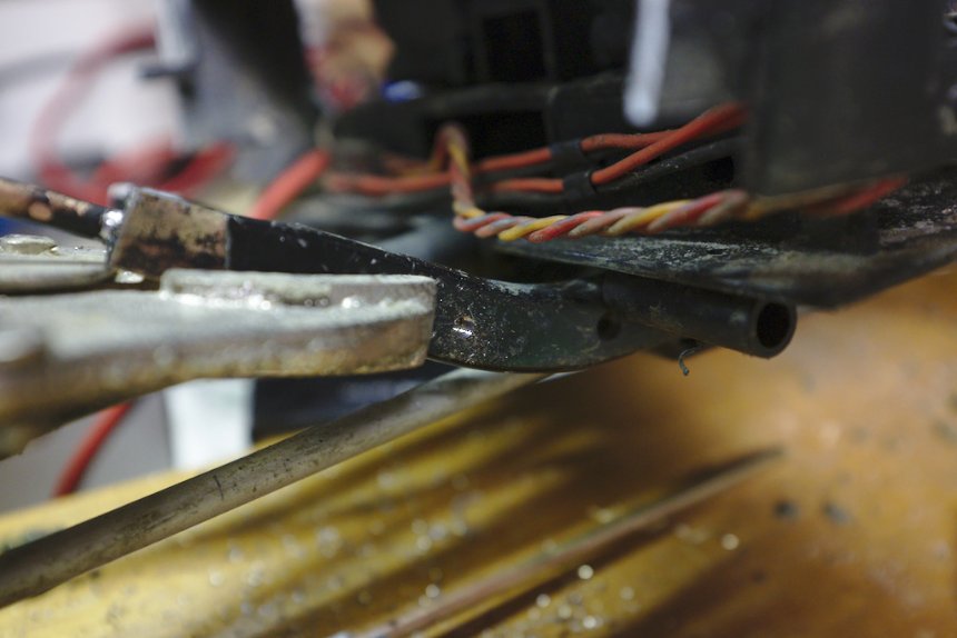

Bericht door Patrick » 01 jul 2019 22:13
Het laatste klusje van vandaag. Gaatje door en door, machinetap erdoorheen, en uiteindelijk schroefje erin.
De chassis naar tube adapters zitten nu goed vast.

Bericht door Gijs » 01 jul 2019 22:15
Patrick schreef:Het laatste klusje van vandaag. Gaatje door en door, machinetap erdoorheen, en uiteindelijk schroefje erin.
Ik kan mij nog niet helemaal goed voorstellen wat jij nu gedaan hebt.

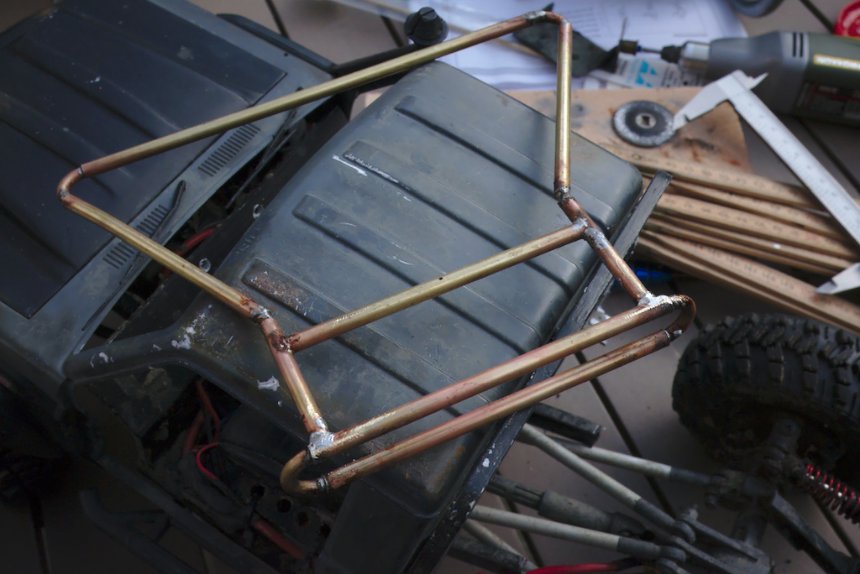

Bericht door Patrick » 01 jul 2019 22:48
Gijs schreef: ↑01 jul 2019 22:15 Ik kan mij nog niet helemaal goed voorstellen wat jij nu gedaan hebt.
Zo is het misschien iets duidelijker. De wielbasis wordt ook nog wat ingekort.
In de bumper komt verlichting.

Bericht door Gijs » 02 jul 2019 18:23
Ja, nu zie ik de bedoeling wel [emoji106][emoji6]Thanx
