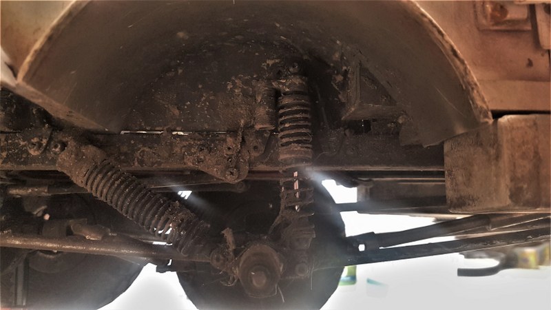

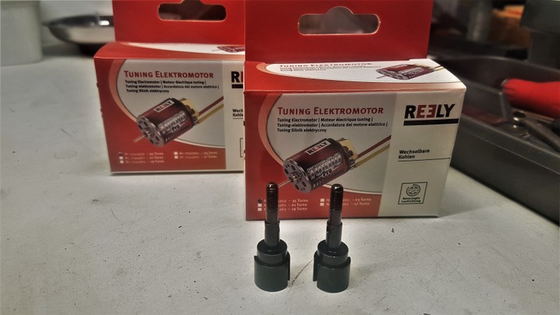

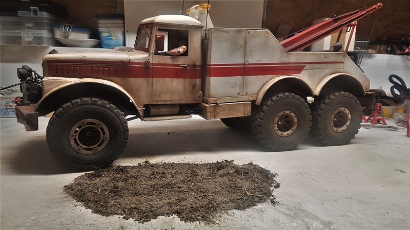

The Duke was weer eens aan wat aandacht toe , aan het geluid te horen minimaal 1 motor met een kapot lager , de voorste lier werkt al een eeuwigheid niet meer en de voorwielen staan in een stand waardoor het lijkt of hij ieder moment door de voorwielen kan zakken .
De patiënt :
De medicijnen :

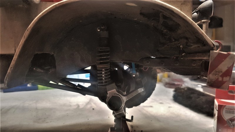

Eerst maar eens met de voetjes van de vloer , het valt niet tegen wat ik daar aantref :
En weer schoon :

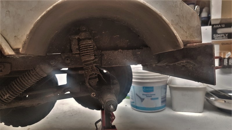

De vooras gelijk even onder handen genomen :
Er zat wel iets zand onder :

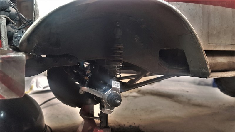

Gelijk iets gedaan wat hij nog nooit heeft meegemaakt , ik heb hem opgepoetst met een natte doek , zie hem glimmen dan :

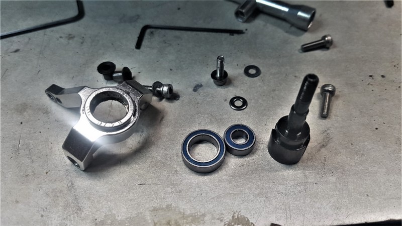

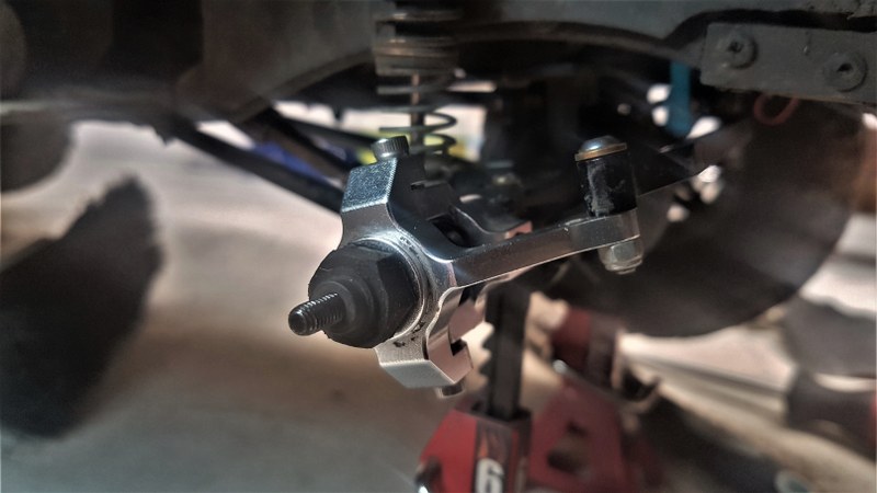

Na de opfrisbeurt is het tijd voor het zware werk .

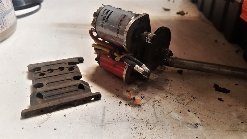

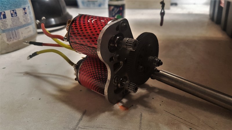

De patiënt op de rug geplaatst en begonnen aan de openhartoperatie :
De beschadigde organen verwijdert :
De onderste motor bleek het probleem te zijn :
Om problemen te voorkomen vervang ik altijd beide motoren :

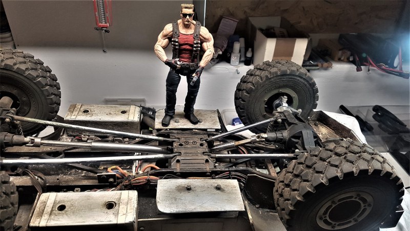

Alles weer terug geplaatst en na wat testen door Duke Nukem in orde bevonden :
De voorste lier was overleden dus maar gelijk een nieuwe geplaatst :
Weer als nieuw :

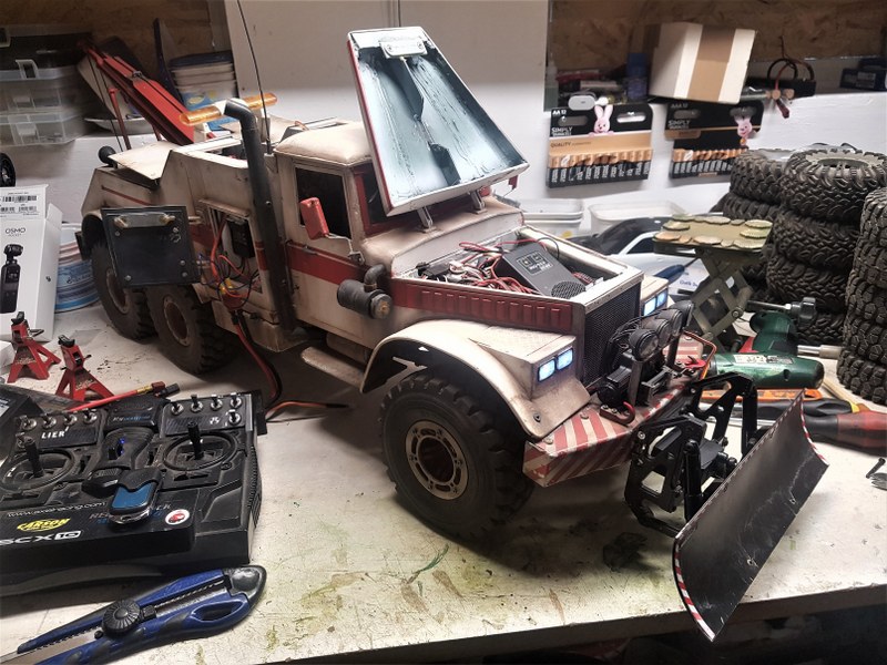

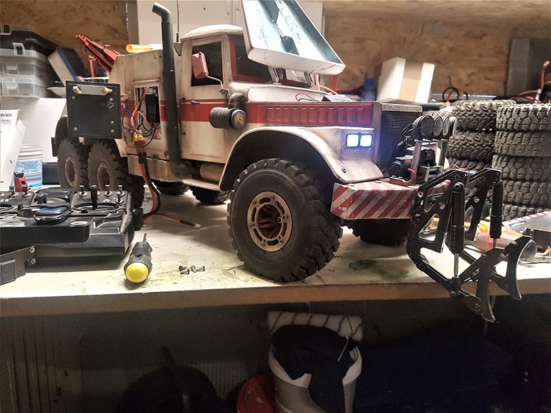

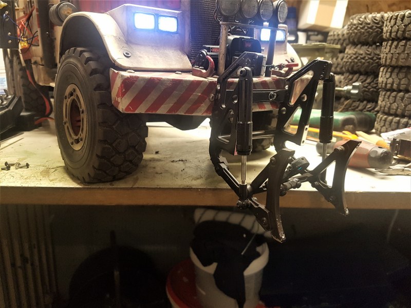

Tijdens mijn geexperimenteer met de sneeuw schuif zag ik de Duke op de plank staan dus ik dacht zwaar 8kilo en 2 motoren voor de aandrijving ;) daar moet wat mee te doen zijn ......................
Dus maar eens even aan het bouwen gegaan :

Bericht door Freddy » 09 aug 2020 08:21
Bedankt mannen , maar in de praktijk blijkt dat er echt niet mee te rijden valt .
De sneeuw schuif zit zo ver voor de vooras dat een bultje van 2 cm al een niet neembaar opstakel word .
Ik heb nog wel even een video mgemaakt .
