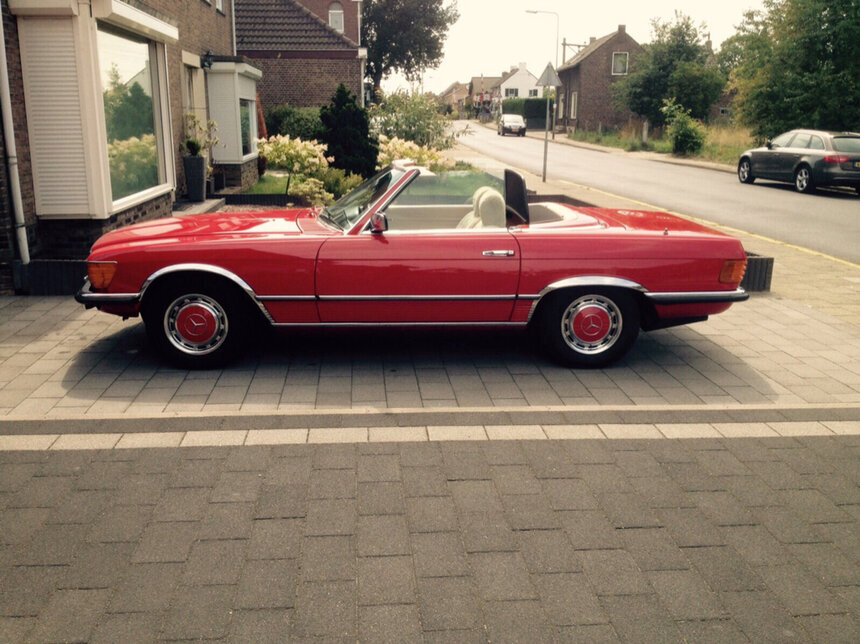

Josboss schreef: ↑31 dec 2017 21:29 Mooi dat zoon Opel weer op de weg komt Heb zelf ook zoon hobby. Weet hoe leuk dat is gaaf man. Super leuk AfbeeldingAfbeelding. Zijn de mijn dus weet wat jou te wachten staat. Mooi man [emoji1303]
Wat voor motor ligt in die SL?

Bericht door Josboss » 22 apr 2018 00:32
Een 2.8 loop lekker.
