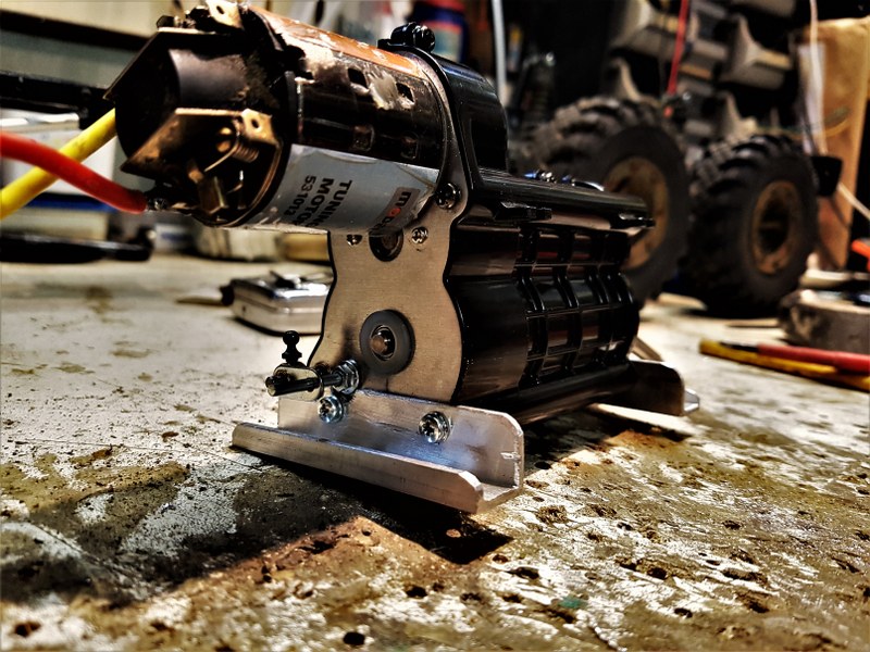

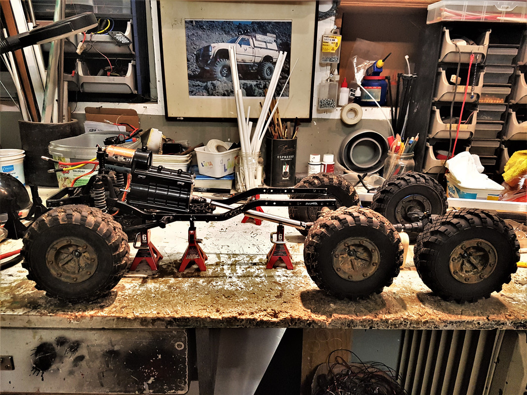

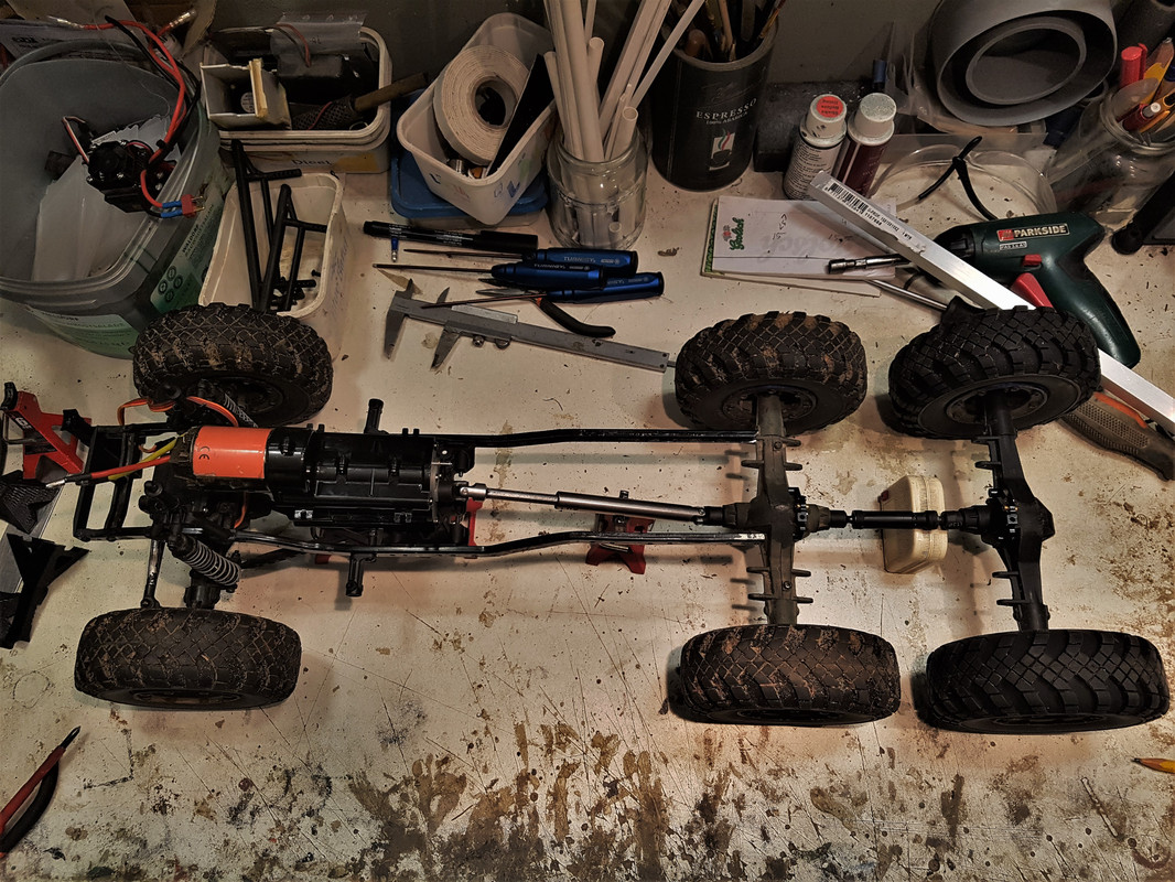

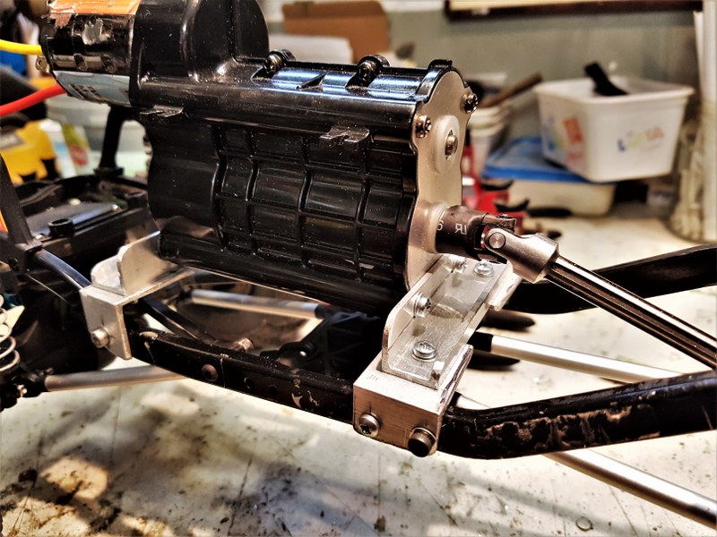

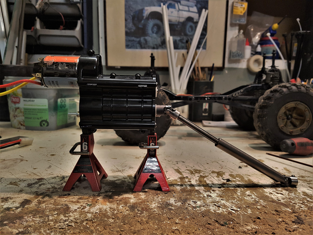

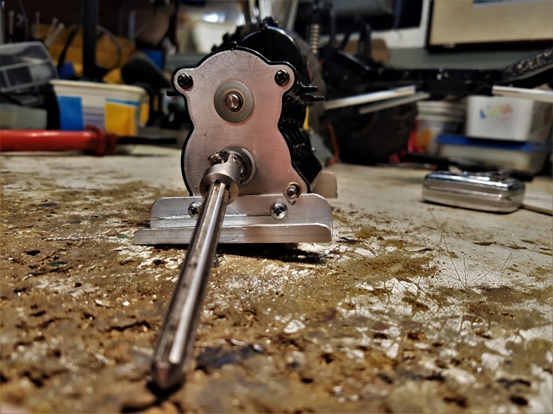

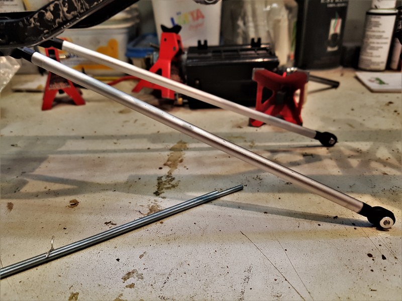

Ik ben wel begonnen met bouwen , eigenlijk wou ik nog even wachten maar mijn handen jeukten zo hard dat ik het niet meer kon weerstaan .

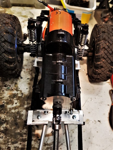

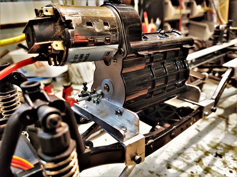

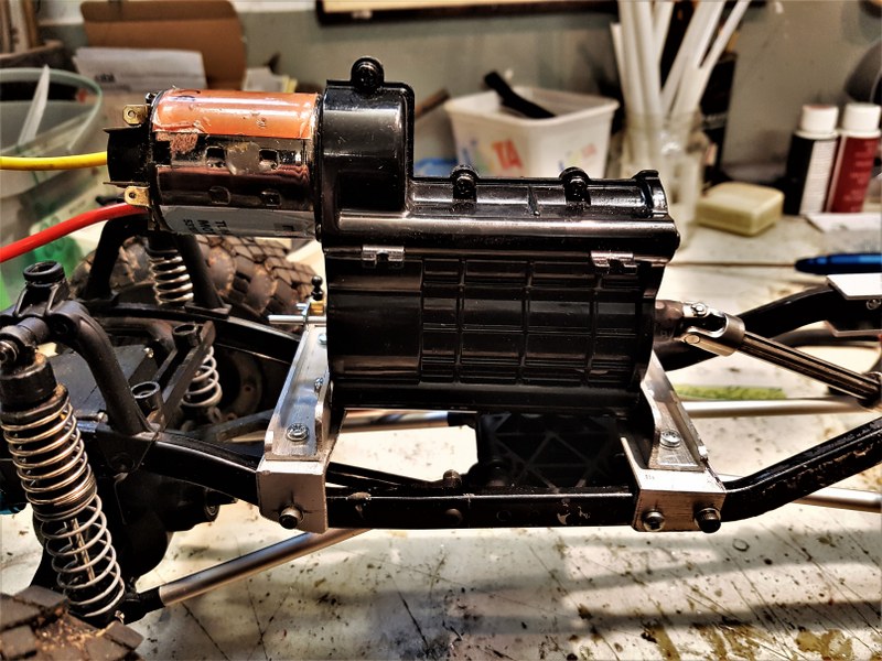

eerst de versnellingsbak aangepast , de 3e versnelling heb ik er uit gehaald zodat als ik hem in zijn 3 zet hij dus in z'n vrij staat . Vervolgens de 35T motor geplaatst en de aandrijfas geplaatst en ook gelijk maar het pennetje wat door de as gaat door geboord .
En een eerste proefaopstelling gemaakt :
En zo moet het ongeveer worden :

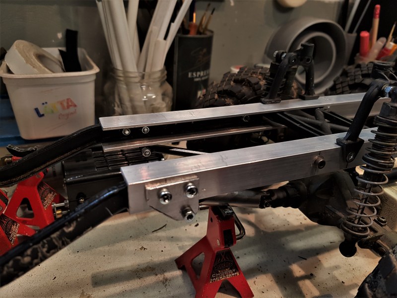

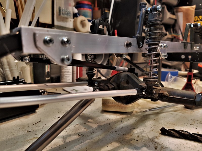

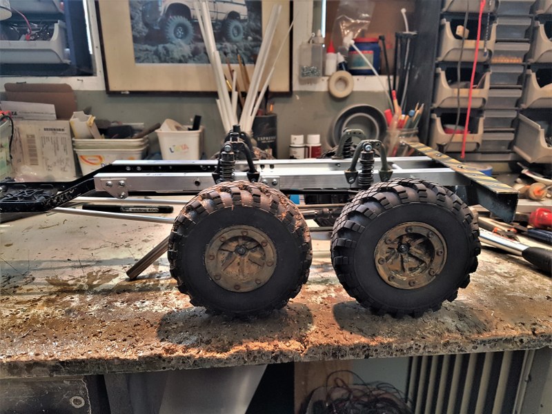

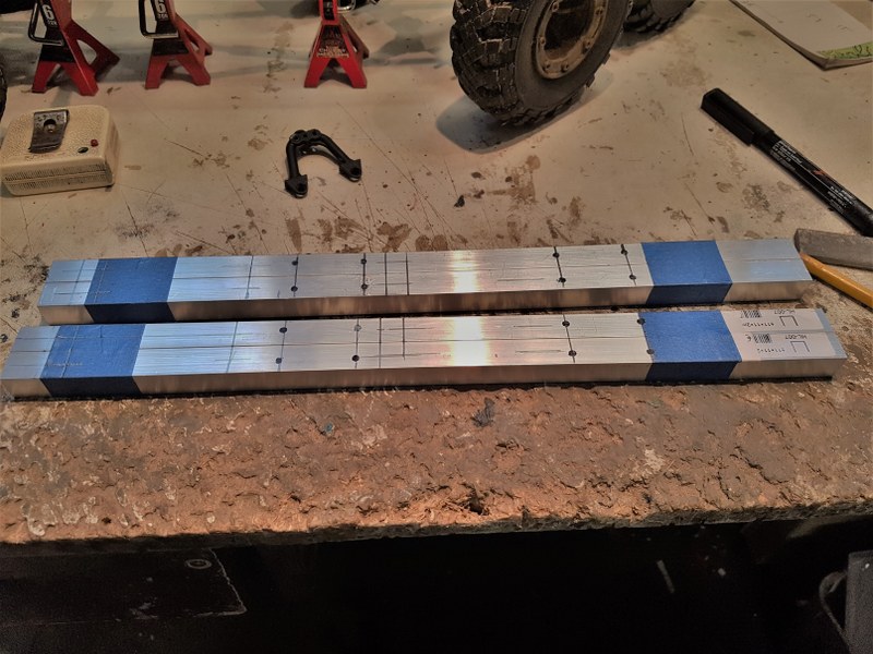

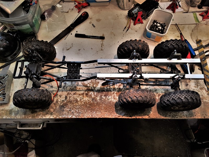

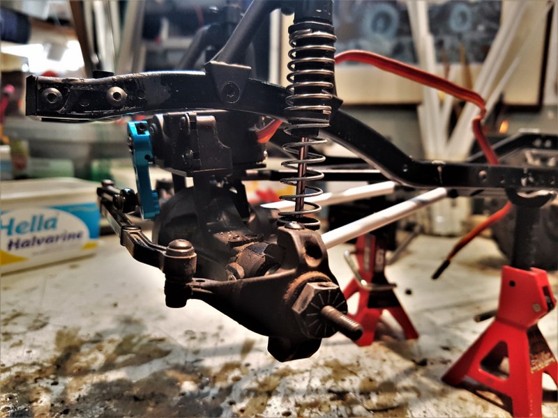

Nu eerst verlengstukken voor het chassis maken , de maten worden de zelfde als van de Duke .
En ik denk dat ik gelijk maar een paar setjes extra maak voor toekomstige projecten .

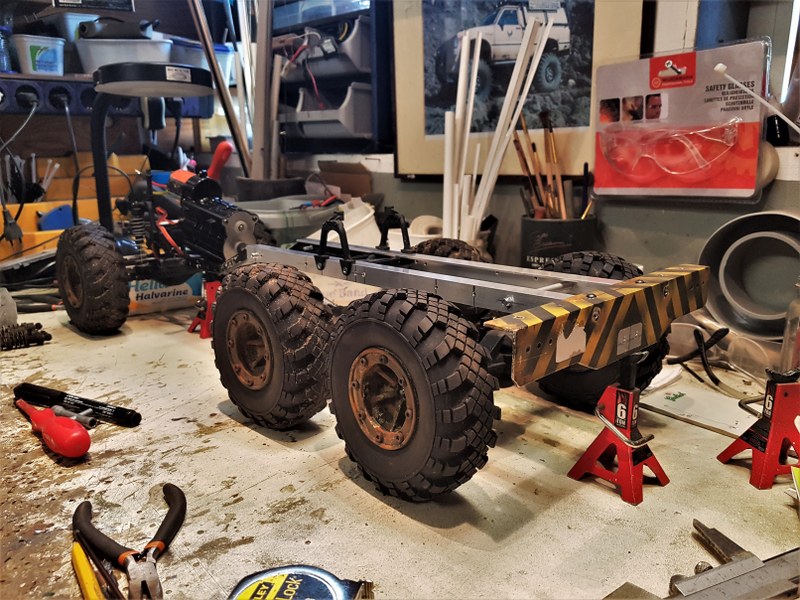

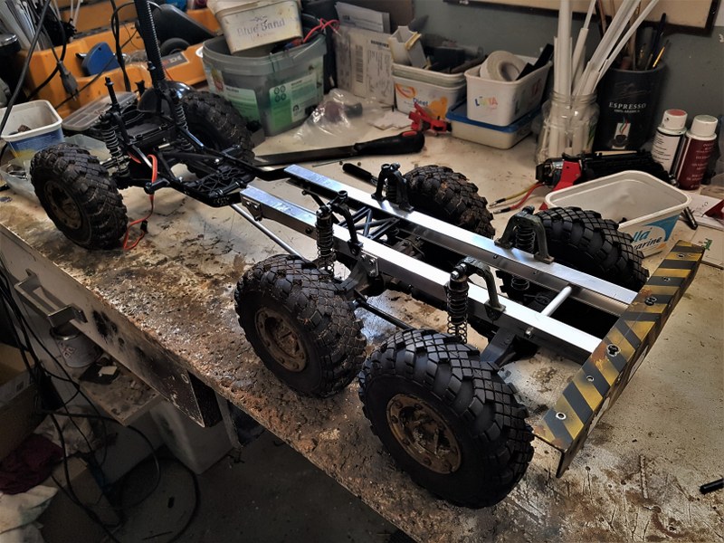

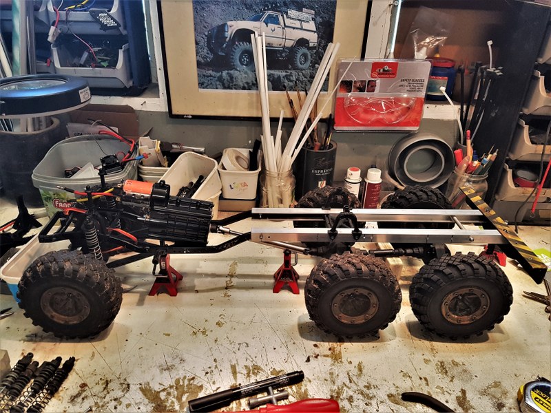

Bericht door Freddy » 16 okt 2017 17:33

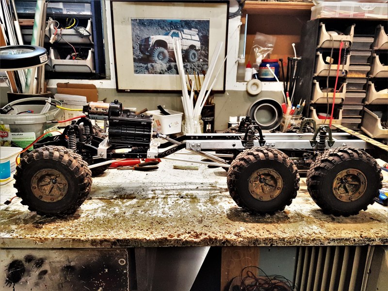

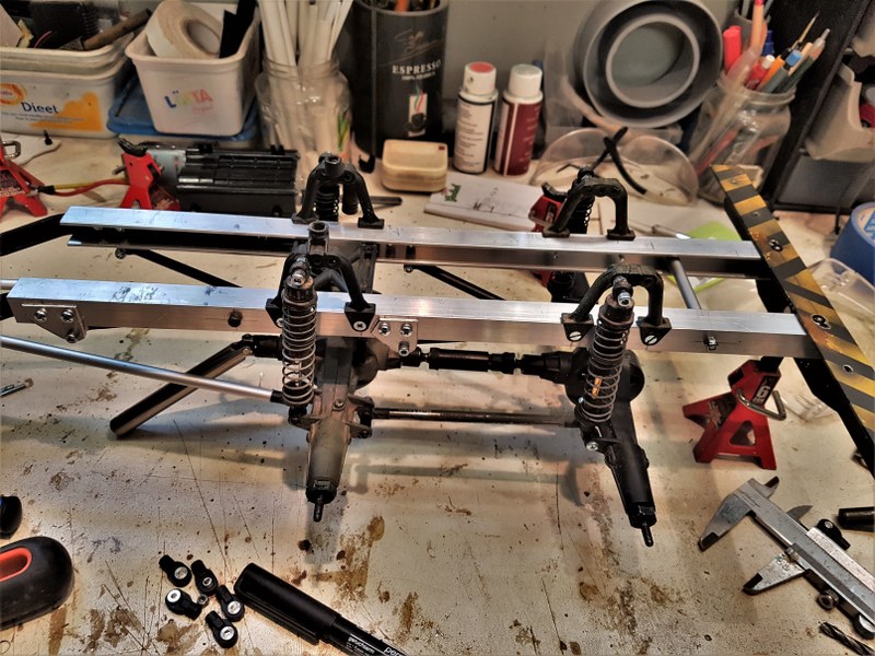

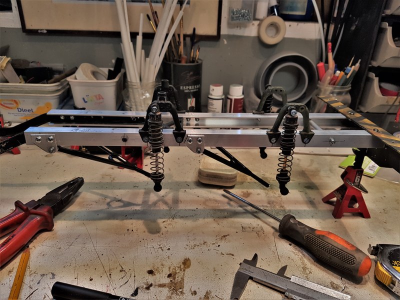

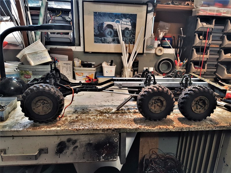

Kleine vordering :

Bericht door daniel » 16 okt 2017 17:43
Gaat weer lekker freddy

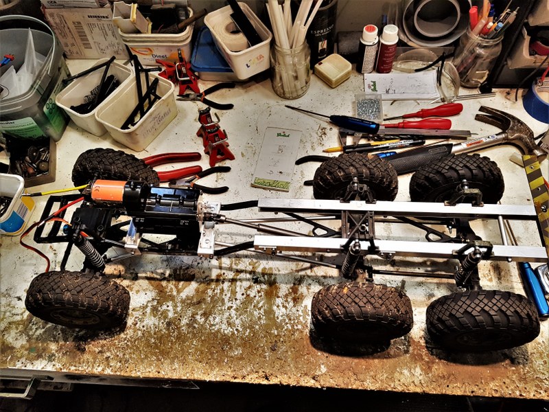

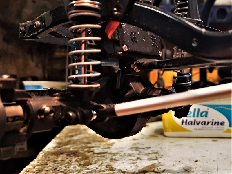

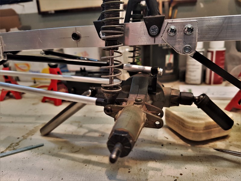

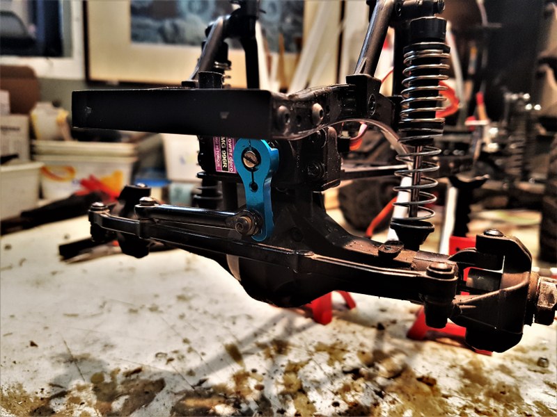

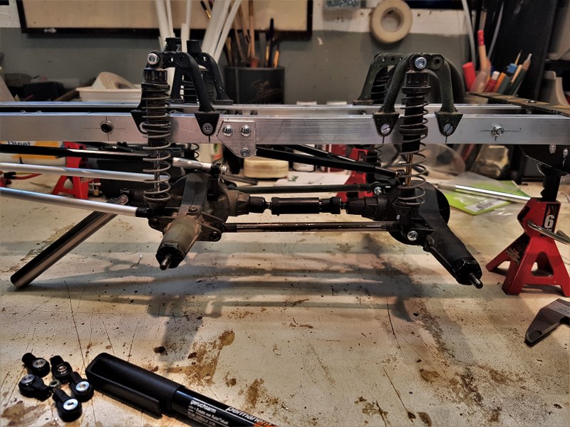

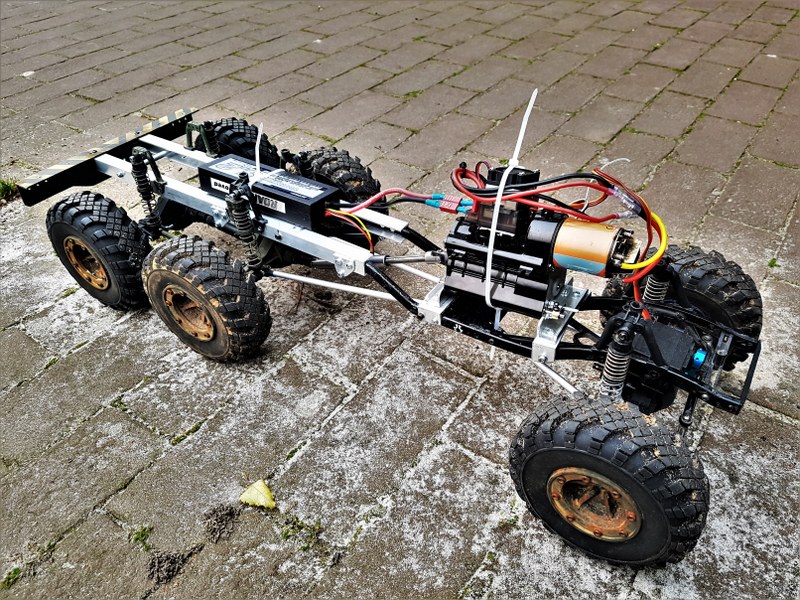

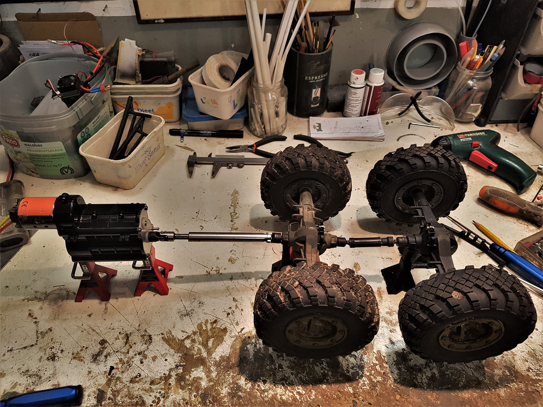

Weer een kleine update :

Bericht door daniel » 17 okt 2017 19:50
Gaat weer lekker.
Je bent lekker bezig

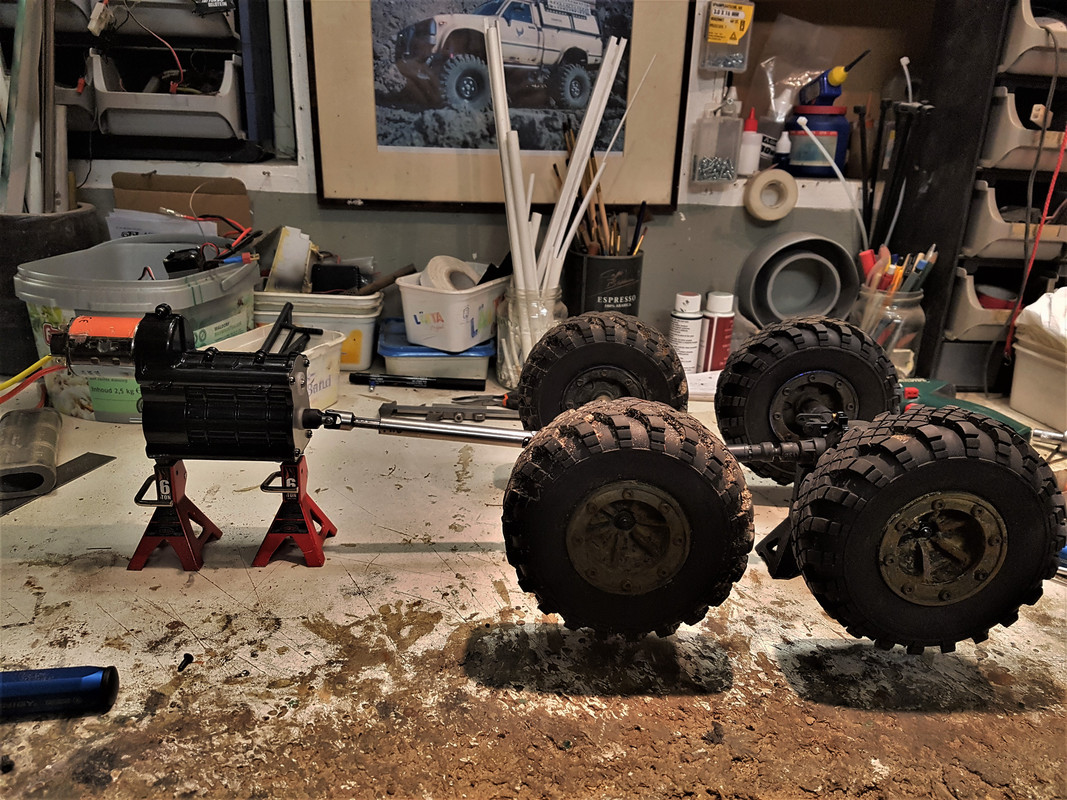

Bericht door Freddy » 17 okt 2017 20:47
Dank je !
En de eerste test rit :
