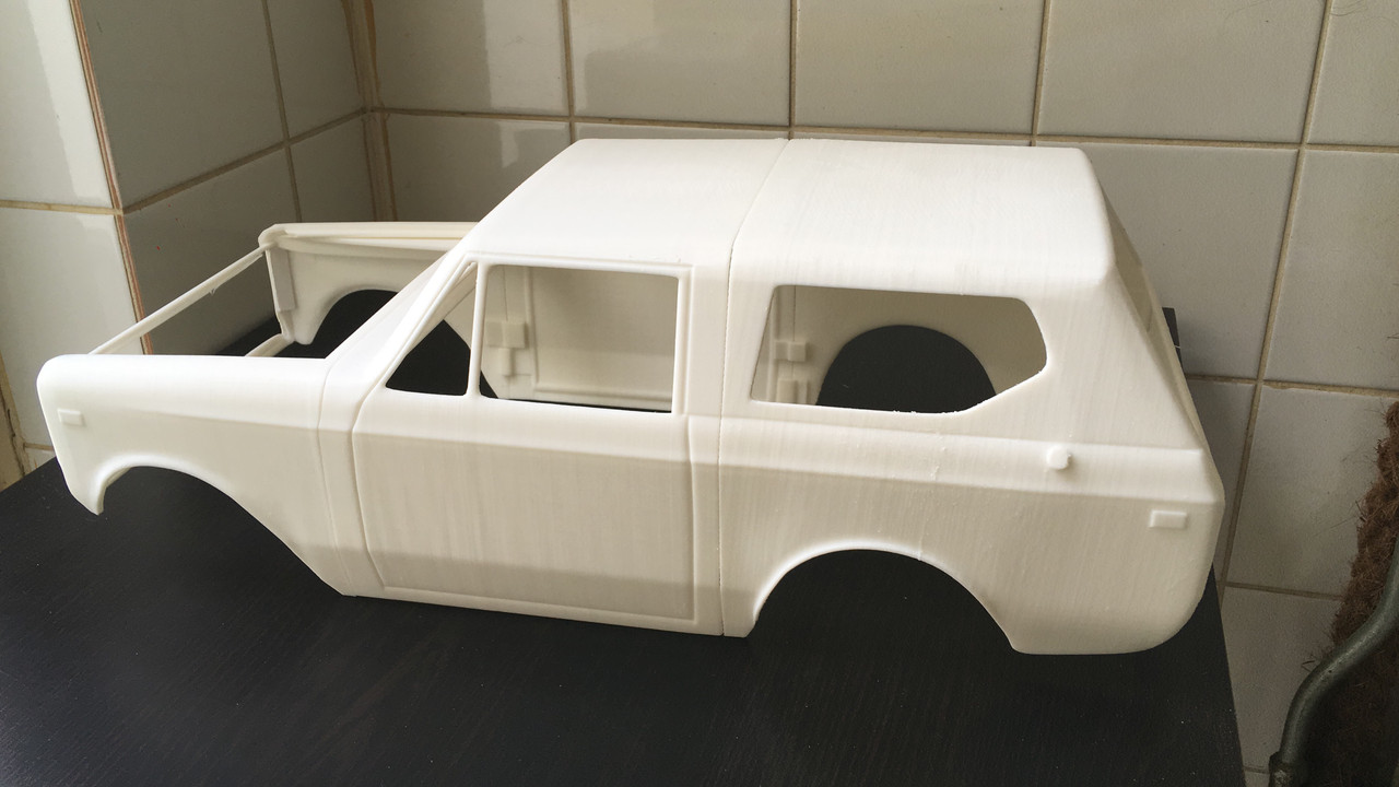

Gert-Jan schreef:Het printen.
Wanneer je de bestanden op 100% print wordt de wagen niet echt groot, meer MST formaat maar ik wil juist groot :mrgreen:
De Scout laat zich op mijn printer prima op 115% fabriceren. Op zijn breedst is hij dan 220mm wat betekend dat ik normale assen kan gebruiken en de wielen toch mooi binnen de kap vallen. Wielbasis wordt dan 278mm en de totale lengte 460mm.
Tja, laatst heb ik mijn vrouw alles over 3d printen geleerd wat ik wist en nu is zij verslaafd. Omdat sommige prints echt meer dan 48 uur in beslag nemen, en dan heb ik het maar over 1 body deel heb ik voor haar ook een printer gekocht en een laptop. Ik weet het, serieus geld maar ik heb nu geen gedonder als ik dag en nacht een machine bezet hou en ik kan er af en toe twee tegelijk gebruiken :D
De eerste aanzet, 1 van de drie grote delen, de voorkant van de wagen
Een dag en bijna drie verder nog niet af maar al wel duidelijk resultaat

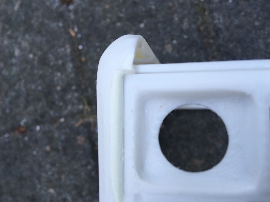

De gril sloot niet helemaal lekker aan.
Dus schuren, plaatje styreen, epoxy plamuur van Wilsor (lokale producent) meer schuren en passend.
De epoxy plamuur hecht trouwens prima op de PLA+

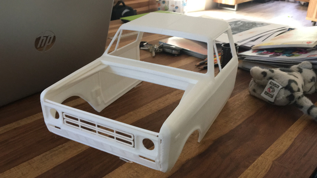

Bericht door Gert-Jan » 01 sep 2019 19:44
De basis is af. Nu eens goed kijken naar de achterramen. Deze moeten verder gaan doorlopen richting de portieren. Vandaag ook een achterklep getekend met raam want deze zat niet bij de kit.
