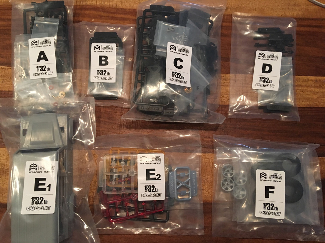

Het heeft even geduurd maar hij is binnen.
De achterkant van de doos geeft aan wat je allemaal nodig hebt en hoe je hem zou kunnen verven. Orlandoo heeft nu de D4L zender uitgebracht met een vier kanaals ontvanger. Hiermee kan je alle functies van de lichten gebruiken zoals knipperlichten, achteruitrijlicht, groot licht en dimlicht. Ook zit bij de D4L een geluidsmodule die je kan regelen via de zender.
Ik hou het maar even bij mijn eigen zender.
Alle onderdelen weer netjes verpakt

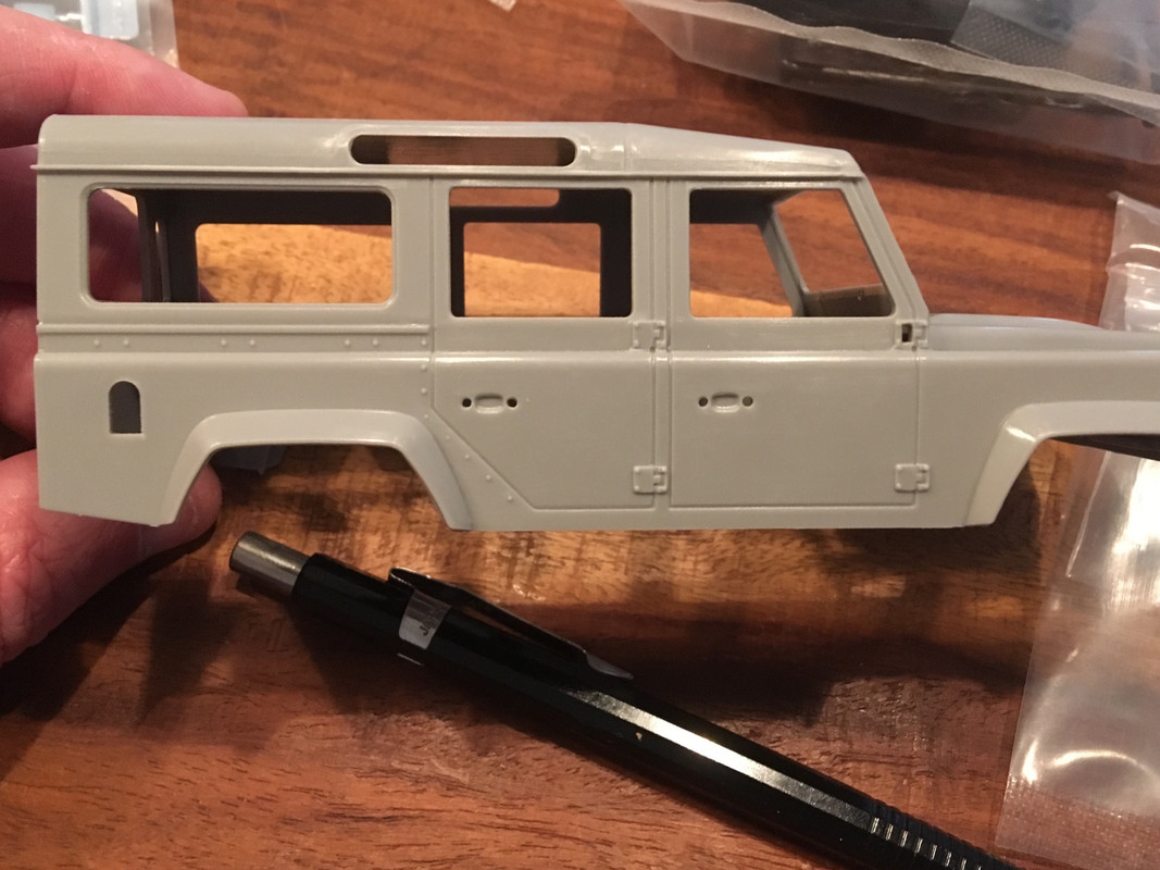

Mooie body met veel details

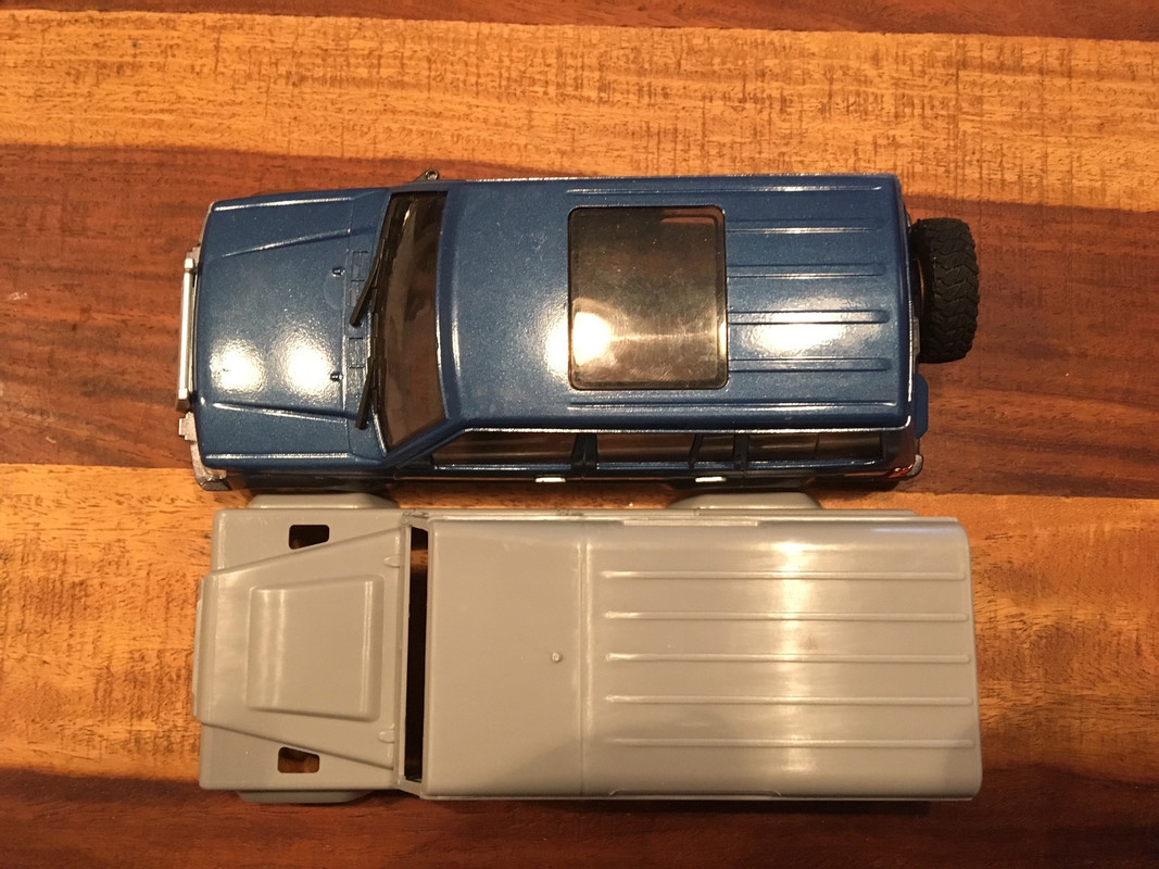

Toch even vergelijken met de Pajero. De Landrover is net even wat korter (de foto vertekend)
De assen heb ik vanmiddag al in elkaar gezet. Ze zijn hetzelfde als de Jeep en de Pajero. Deze kits hebben veel dezelfde onderdelen. Het verschil zit alleen in de lengte van het chassis en de body/lamphouders.
Controleer vooraf of er geen bramen aan de tandwielen zitten en gebruik voorzichtig een vijltje mocht je een braam tegen komen. Druk de lagers diep genoeg en smeer een beetje vet (bijgeleverd) op de tandwielen. Haal een magneet langs de bijgeleverde schroevendraaier. Zo blijven de schroefjes aan de schroevendraaier zitten bij het plaatsen. Een beetje vet aan het schroefje vergemakkelijkt het indraaien.
Na montage van de assen even in schroefboormachine klemmen en een aantal seconden laten draaien. Daarna met de hand controleren of alles soepel loopt. (scheelt achteraf weer uitbouwen)

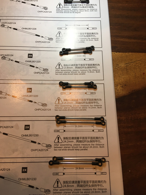

Vandaag ook nog even verder geweest met mijn Laro.

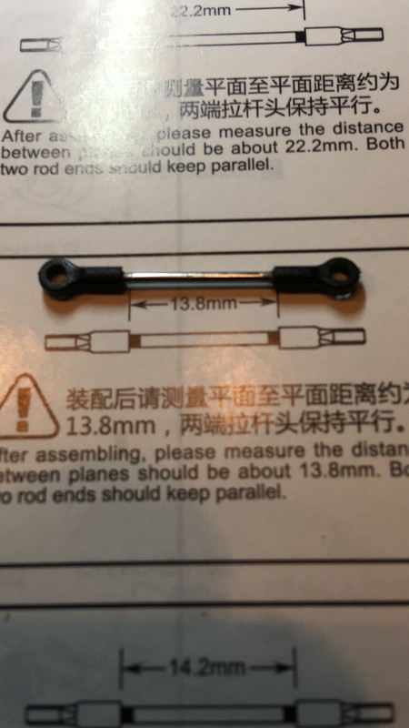

De links had ik zo in elkaar met een beetje vet op het schroefdraad. De exacte maat kan je van de tekening overnemen.

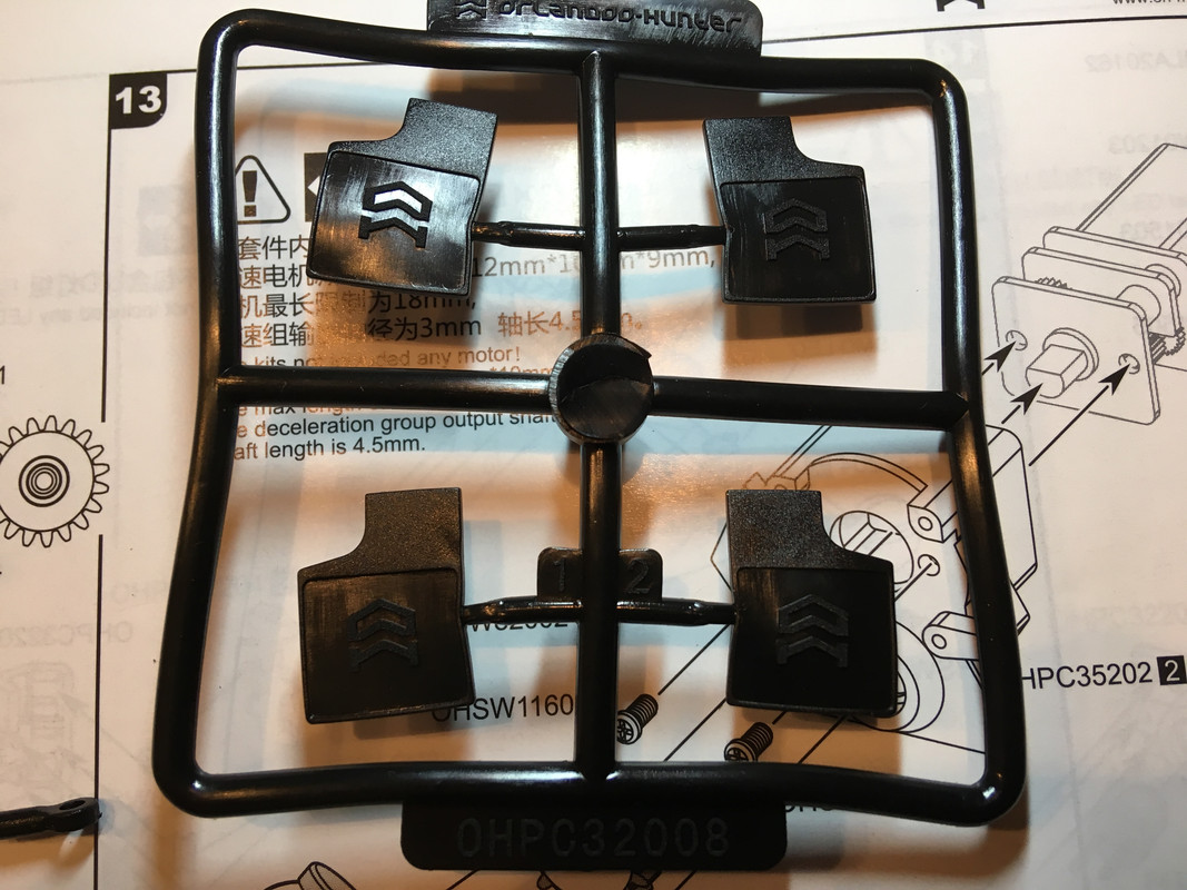

In de doos kwam ik de mudflaps ook tegen. Deze zijn van zacht rubber en zullen niet achter een hindernis blijven hangen.
Linkjes af
Verder nog even goed nieuws, de Landrover kit kost momenteel minder dan β¬ 50 op Ali. Zoek op Orlandoo en doe er je voordeel mee
Linkjes af

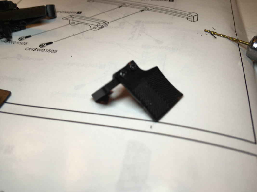

De mudflaps moeten volgens het boekje met dubbelzijdig tape worden vastgezet. Mijn ervaring is dat als je een onderdeel niet wilt verliezen je het moet vastschroeven. Dus boortje 1mm in de houder en voorboren maar.

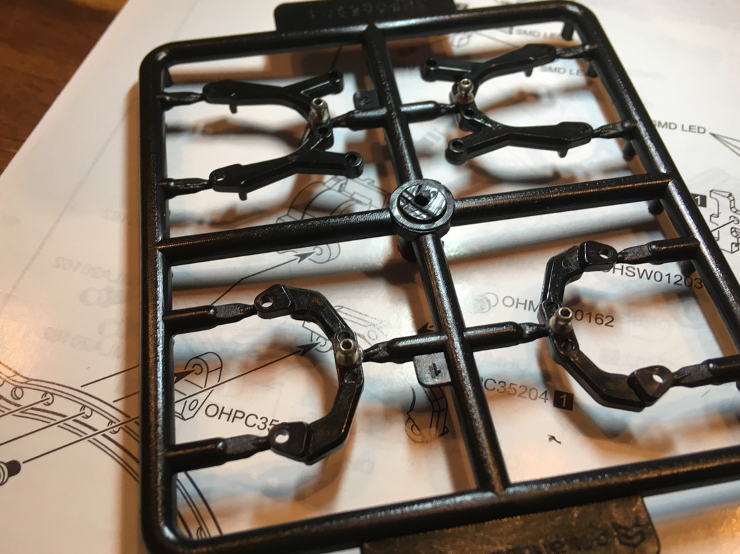

De veerbruggen heb ik ook eerst even voorgeboord met een 1,5mm boortje. Dat maakte het werk een stuk makkelijker.
Ook alvast de bumpers in elkaar gezet. Mooi detail is dat de achterbumper een opklapbaar trapje heeft net als de echte en dat er voor het eerst bij Orlandoo een uitlaat is meegeleverd.
