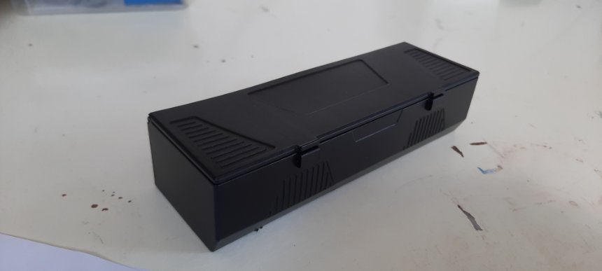

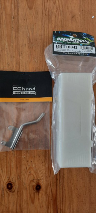

Vandaag eindelijk mijn bestelling van 4 april ontvangen.
De accubox en mijn uitlaat.
Vanmiddag de box zwart spuiten en dan kan ik de wagen rijklaar maken.
Dan later nog even kijken naar de verlichting en of ik nu wel of niet een dikke bumper er op ga zetten of niet.

Bericht door johanv » 13 mei 2021 13:48
De accubox gisteren zwart gespoten.
Nu de scharnieren en sluitingen monteren gaten boren in de laadbak en dan kan ik hem monteren.
Ik dach dat ik de uitlaat vrij gemakkelijk kon monteren maar nu blijkt deze uitlaat voor de tf2 te zijn gemaakt. Dus maar even kijken of ik hem kan monteren, de achterste skidplate zit ook in de weg.
Mocht het niet lukken ga ik kijken of de uitlaat beter past op mijn mst cmx Pajero.

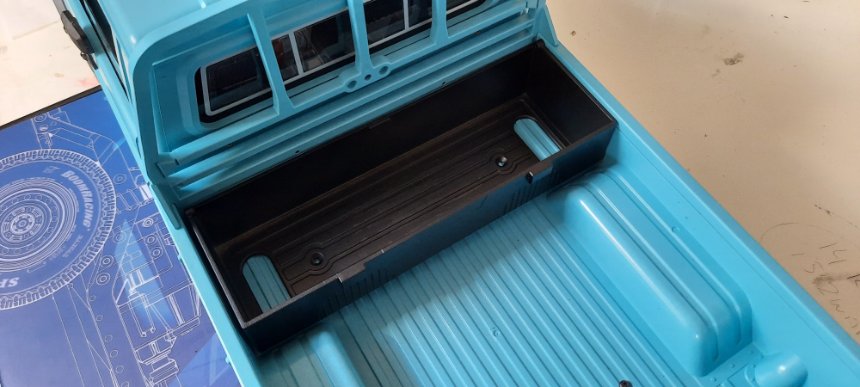

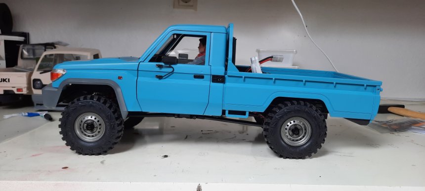

Re: Toyota LC70 BRX01
Bericht door johanv » 15 mei 2021 12:38
Gisteren de accubox gemonteerd, de accu er in gegooit en dan kom je tot de conclusie dat hij door de achterste veren heen zakt :(
Achteraf gezien had ik dat ook wel kunnen zien aankomen. De achterste shocks staan behoorlijk scheef om de diepe laadbak te kunnen behouden.
Normaal gesproken ligt de accu in de cabine, maar daar zit nu het interieur dus moest de accu wel naar achteren in de bak.
Nu maar even kijken of ik het kan oplossen met kortere shocks van rond de 70mm.
Ook heb ik een crossbar besteld zodat ik de originele shocks kan plaatsen scheef naar binnen toe.
Dus mocht iemand nog 70 mm shocks hebben liggen hoor ik dat graag.
Bericht door WillemH » 15 mei 2021 13:19
Ik zou eerst proberen om de veer-voorspanning te verhogen d.m.v. extra busjes. Dan behoud je in ieder geval de "slag" die de originele dempers kunnen maken. Bij kortere veerpootjes lever je daar vaak behoorlijk op in en dat komt de rij-eigenschappen vaak niet ten goede...
