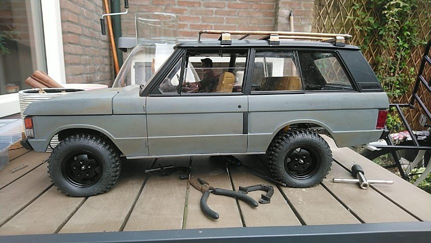

Vanavond ook maar weer een beetje opgeschoten. Mijn eigenlijke plan is, nadat ik er alle spullen voor gekocht had, toch door mijzelf weer afgekeurd. :roll:
Daarna gewoon eens de dremel gepakt en de messing strips eraf gezaagd.
Toen FreeCad opgestart, wat zitten tekenen en printen maar.
We zijn er nog niet, maar met de geprinte voetjes oogt het al beter.

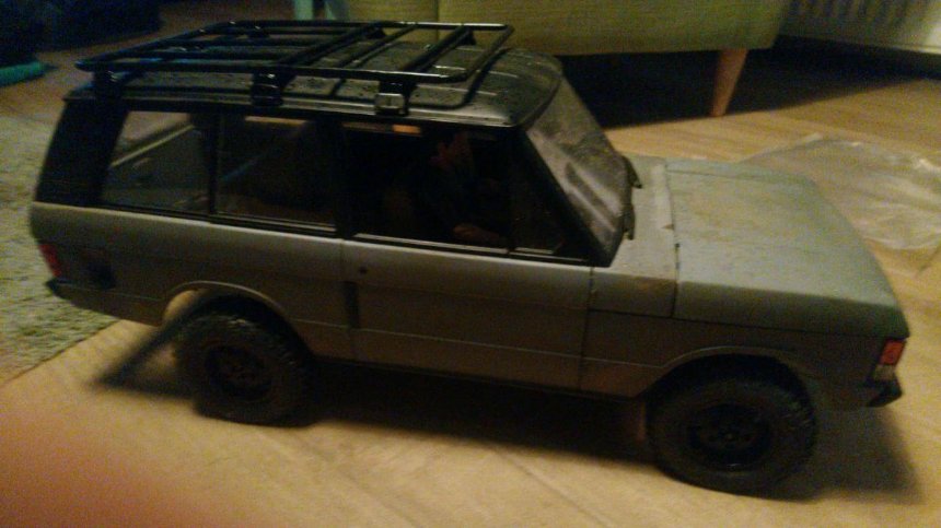

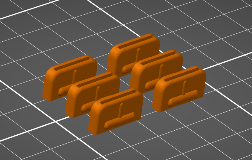

De nieuwe shocks bleken net iets te lang in de gecomprimeerde stand. De shock hoops dus verlengd en opnieuw uitgeprint
Nu staat hij redelijk goed op de wielen
Nu 6 verbeterde broodroosters aan het printen voor de wagen.

Gaat het heel goed Patrick,
Ik vind de kleur gaaf [emoji108]
Een de roofrak staat super!!
Goed bezig [emoji106]

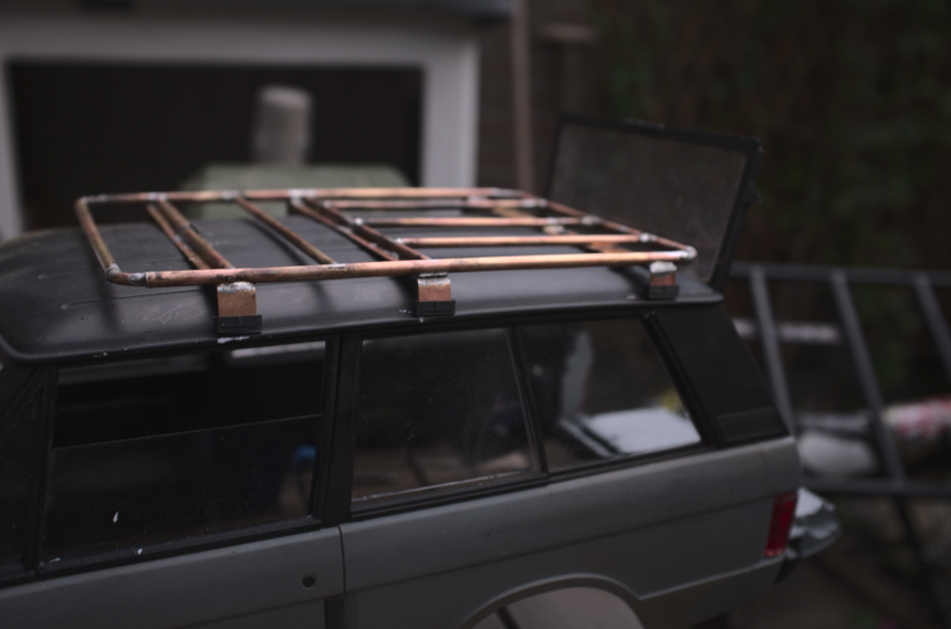

Slim opgelost. Ziet er strak uit zo. Hoe heb je de geprinte steuntjes van het dakrek aan de body vastgemaakt? Geschroefd? Gelijmd?
Berichten: 2117
Re: Range Rover Classic
Bericht door Patrick » 17 jun 2020 14:18
Rctecto schreef: 16 jun 2020 18:46 Slim opgelost. Ziet er strak uit zo. Hoe heb je de geprinte steuntjes van het dakrek aan de body vastgemaakt? Geschroefd? Gelijmd?
Nee ze zitten met een klein beetje CA enkel aan het rek vast. Het rek lijkt redelijk stijf. Ik geloof wel dat het een normale crash op deze manier overleeft. Wilde het eigenlijk wel vastschroeven in het dak. Maar het dak heeft een dubbele bodem, en daardoor kan het niet zo goed vastgezet worden. Een normale klap van boven zal waarschijnlijk wel goed gaan. Een rol bij de WTT van de beruchte helling niet, maar ja....dan is hij toch WASTED.

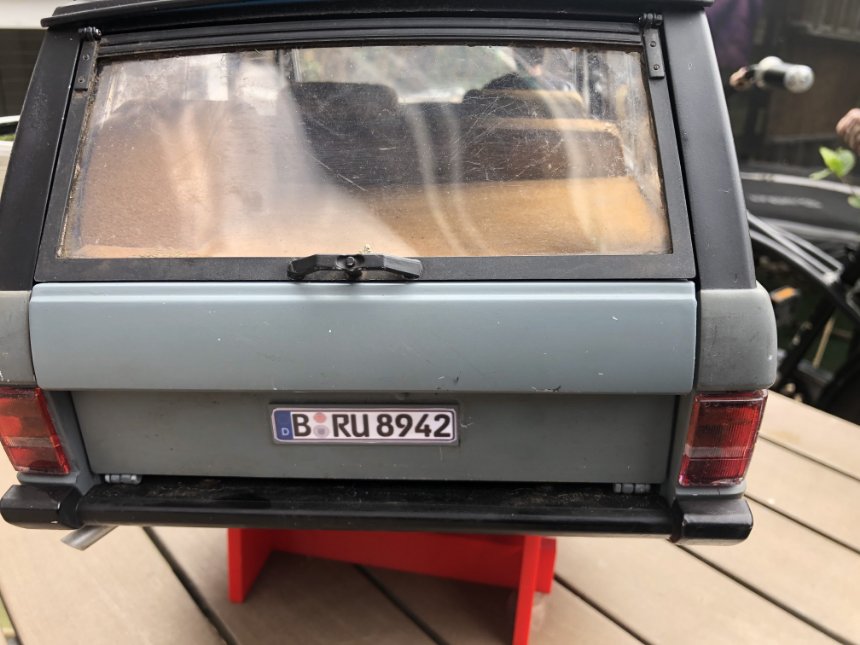

Gisteren kwamen de nummerplaten binnen. Thanks [mention]memphis[/mention] Memphis' Style!

Van alle kentekens kies jij Duitse? Zit daar een betekenis achter Patrick? :D
