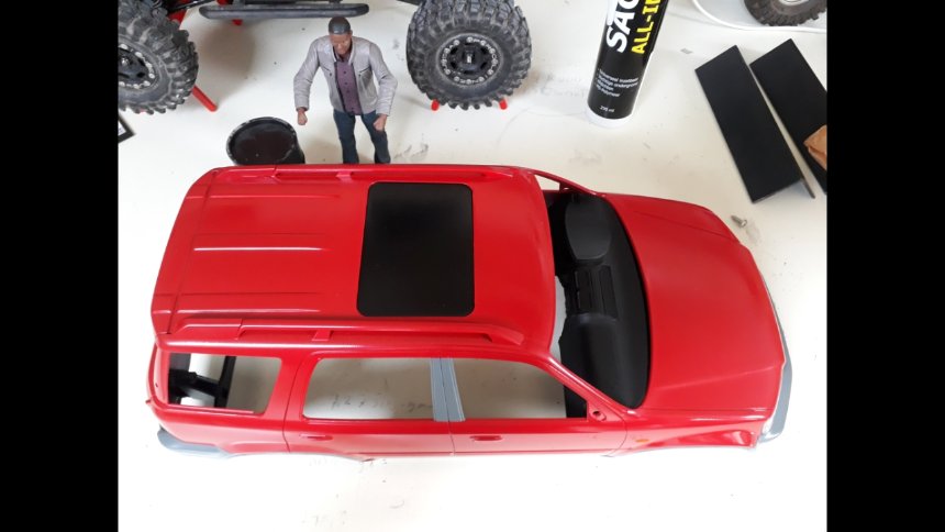

Vandaag de driver even opgezocht voor de CR-V.

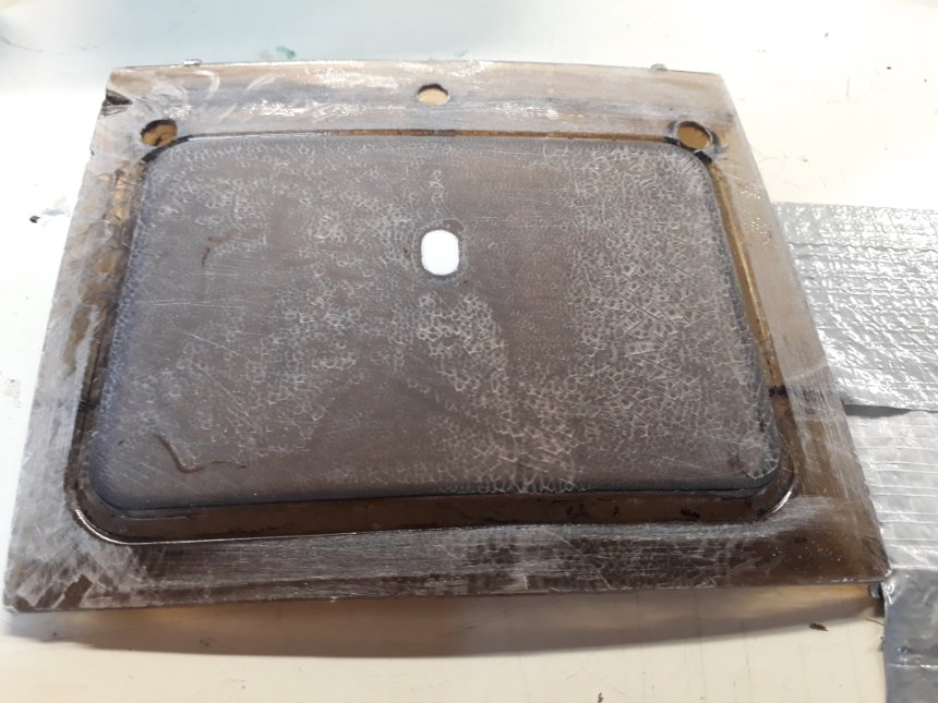

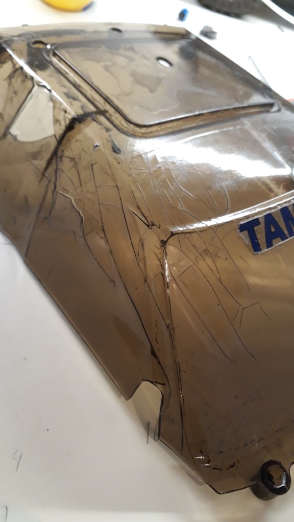

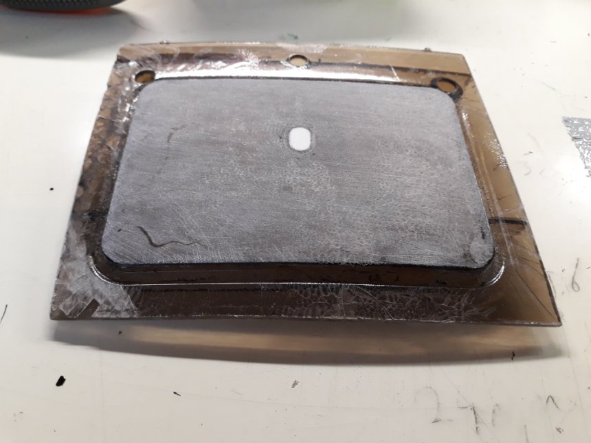

Ik had bij deze body de originele ramen.
Nu waren deze helaas door een vorige eigenaar over gespoten in blanke lak, en ook niet een beetje. Het leek echt nergens op dus ik heb toen de rem olie methode gebruikt.
Dit deed in eerste instantie helemaal niks.
Een paar dagen later zag ik dat de ramen helemaal gescheurd waren en dus niet meer te redden.

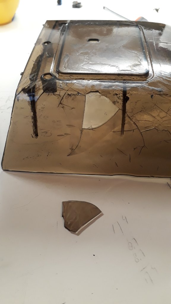

Wat wel te redden was was het open dakje.
Het gedeelte open dak was onaangetast door de rem olie.
Dus die heb ik er maar uit gezaagd zodat dat deel nog mooi zijn dienst kan doen.

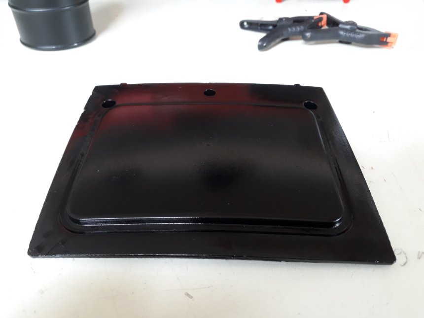

Uitzagen, antenne gat dicht gemaakt, schuren, gronden en mooi zwart gespoten :)

Ik heb het inmiddels stuk gezaagd en de rest weg gegooid.
Een mal maken was denk ik ook lastig geweest omdat het plastic aan alle kanten scheurde en los kwam.
Dan had ik dat moeten doen voor dat ik de rem olie ging gebruiken.
