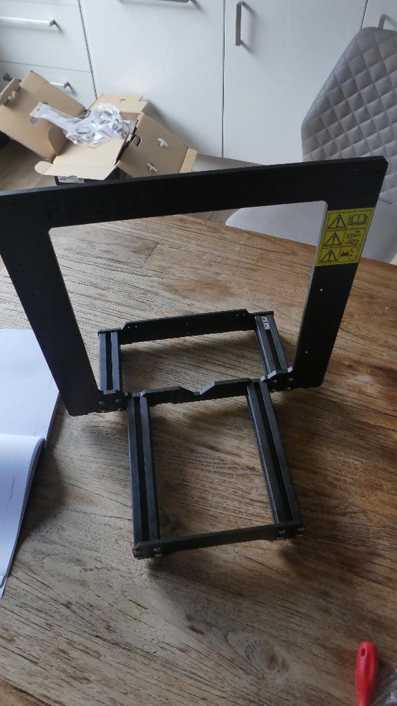

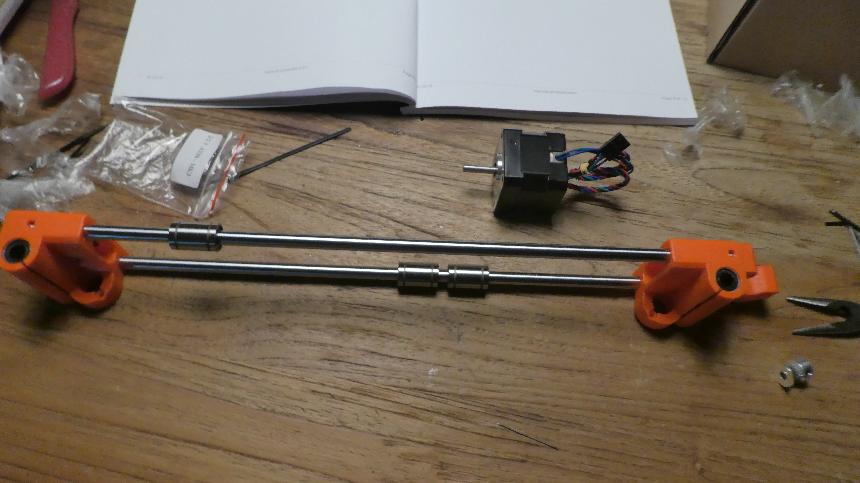

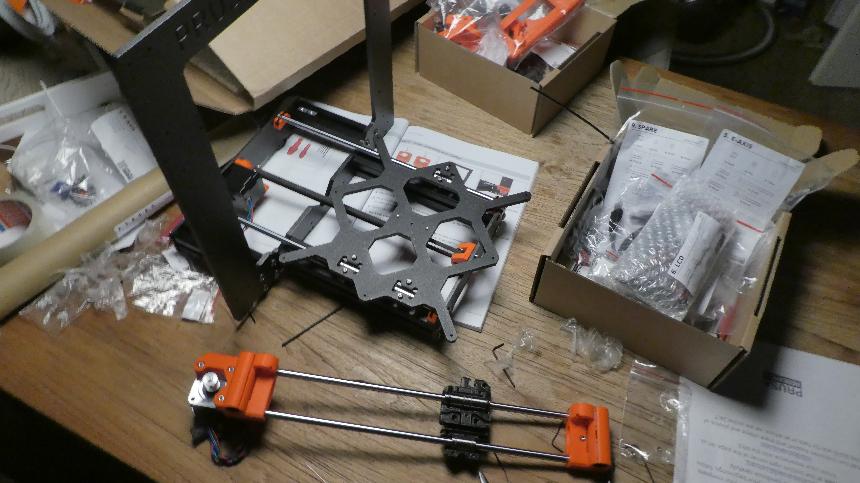

Vandaag de eerste stapjes gemaakt. Eerst het frame opgebouwd, en gezorgd dat het helemaal vlak en recht vastgeschroefd zit. Daarna de Y-as erop, en de X-as alvast in elkaar gezet. To be continued.
Het frame zit in elkaar. Super simpel!
De x-as bijna in elkaar. Ging iets minder soepel. Ik moest nog wat gaten met een 8mm boor schoonmaken.
Het resultaat van vandaag
