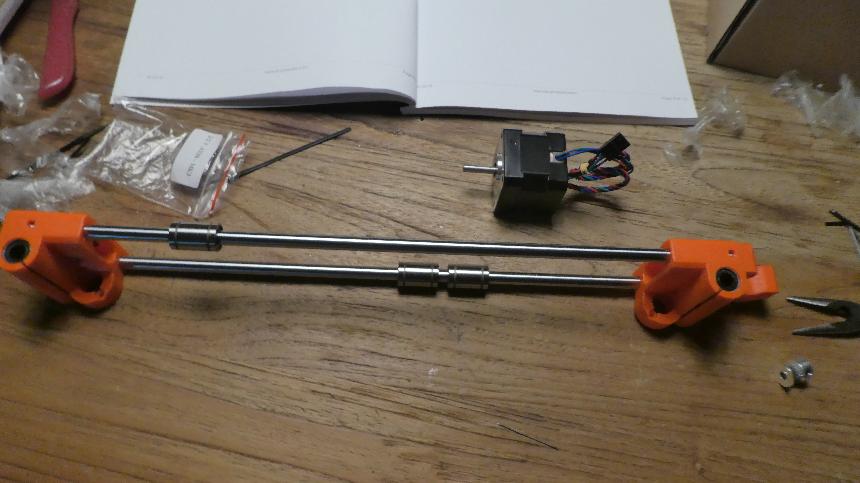

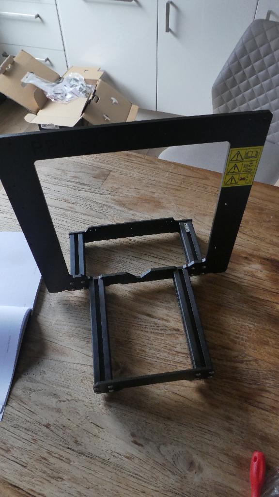

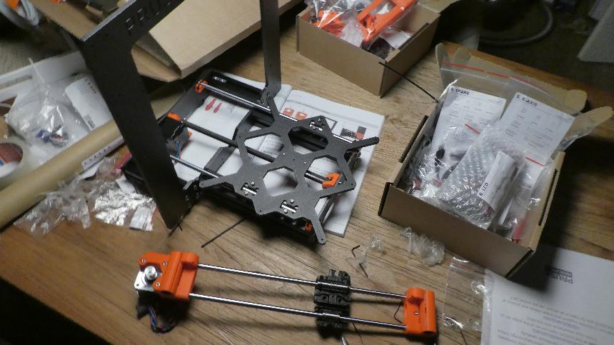

Vandaag de eerste stapjes gemaakt. Eerst het frame opgebouwd, en gezorgd dat het helemaal vlak en recht vastgeschroefd zit. Daarna de Y-as erop, en de X-as alvast in elkaar gezet. To be continued.
