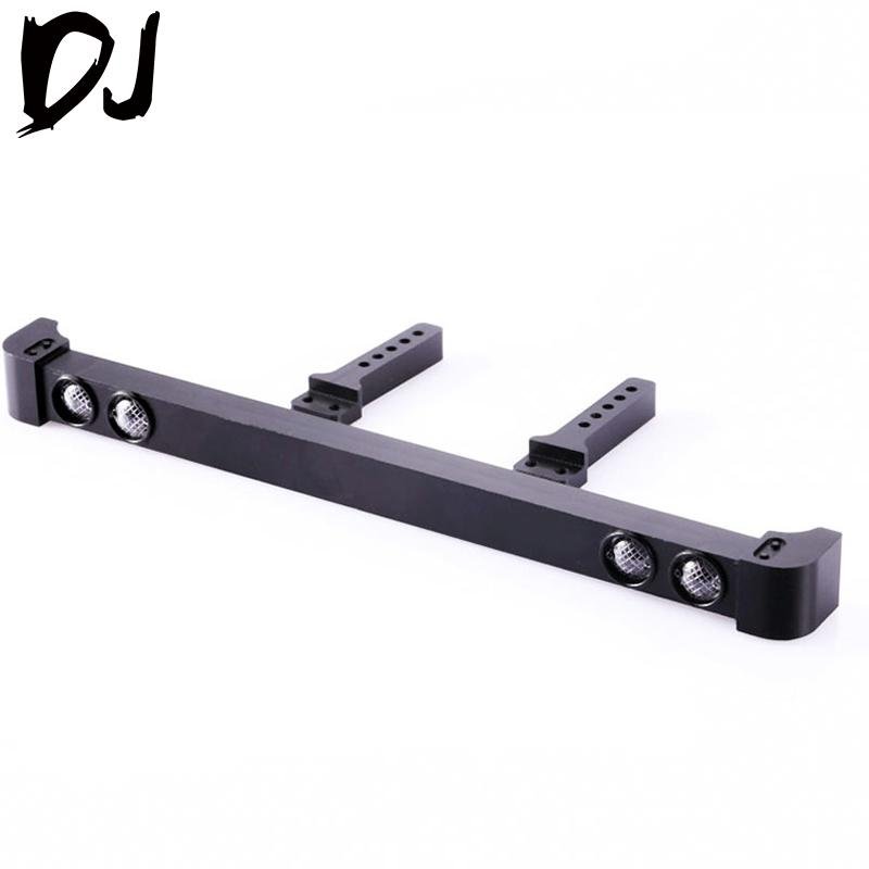

Ik heb de juiste voorbumper gevonden van Team DC en deze is vanuit Asiatees onderweg: En een nieuw interieur via AliExpress, ook van Team DC:
De 3D printer is wat scale details aan het printen en verder wordt zoveel mogelijk overgezet van de oude body. En ik heb forumlid Memphis gevraagd wat decals te maken.

Ik heb en verlijkbaar bumper op mij tac 910 zitten ik heb ze bij top rc gehaald. Mischien is dat ook wat voor jou build.
