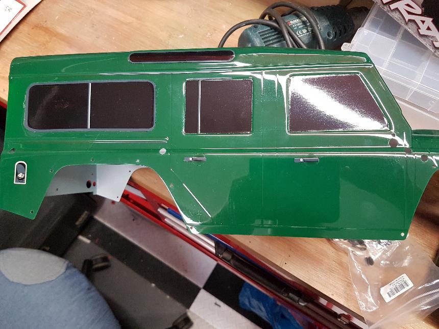

Bij de TRX-4 Defender en dus ook bij de mijne zit de hele rolkooi cage constructie op 6 punten vast onder aan de ramen.
Even met mijn andere body laten zien. Onder aan de zijramen op de knik in de body zie je 3 gaten. Dat zijn de montagepunten.

Rolkooi is inderdaad duidelijk zichtbaar, 6 punten op carrosserie.
Ik bedoel die bak die bovenop de rolkooi ligt. Het lijkt of deze bij jou bij de voorste 2 punten is vast gezet en bij de middelste 2 punten. Achterste 2 punten lijken bij jou (net als bij mij) los bovenop de rolkooi te liggen.

Net even gecheckt, maar alle schroeven zitten in alle bevestigingspunten. Het zit bij mij zo zoals Traxxas bedoeld heeft. Maar een foto kan vertekenen.
