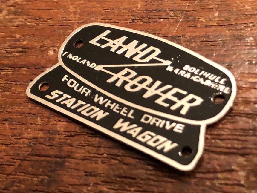

Vandaag de grill badge van vriend Ali ontvangen. Deze week er maar eens opschroeven

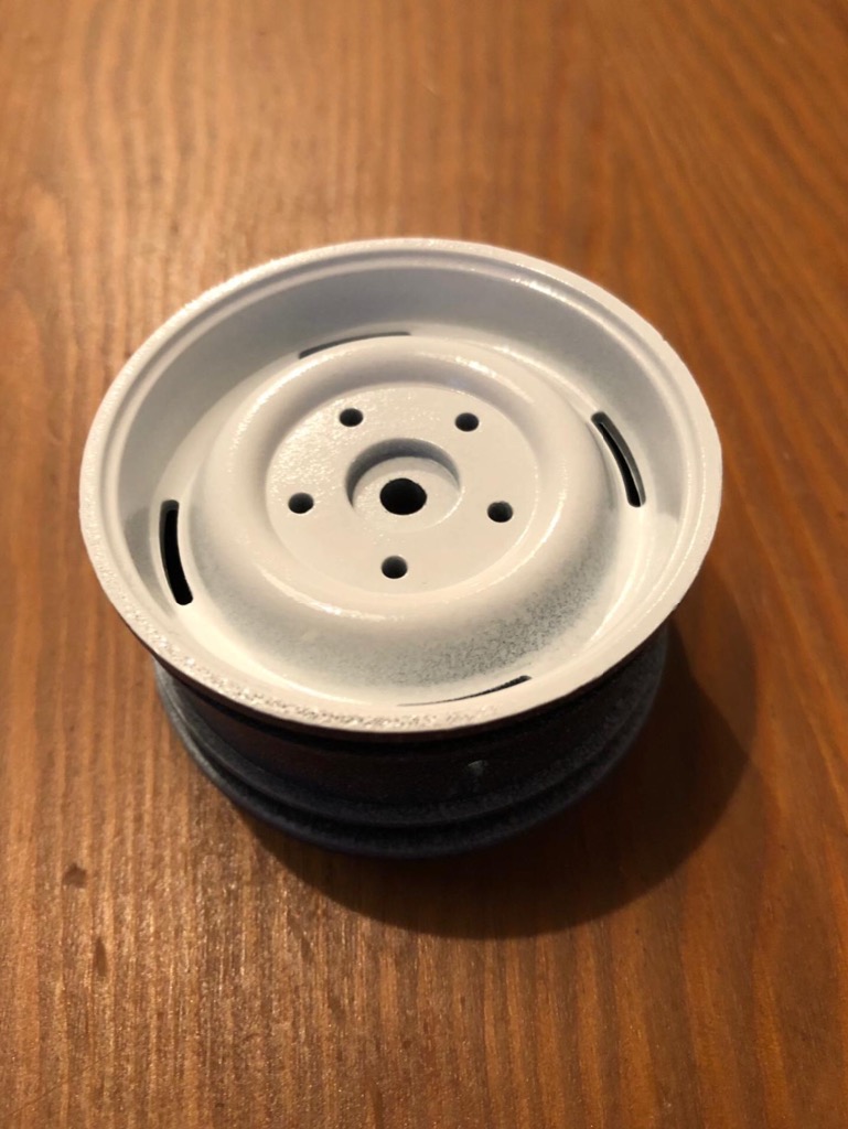

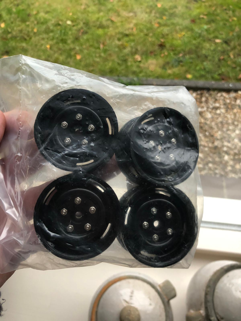

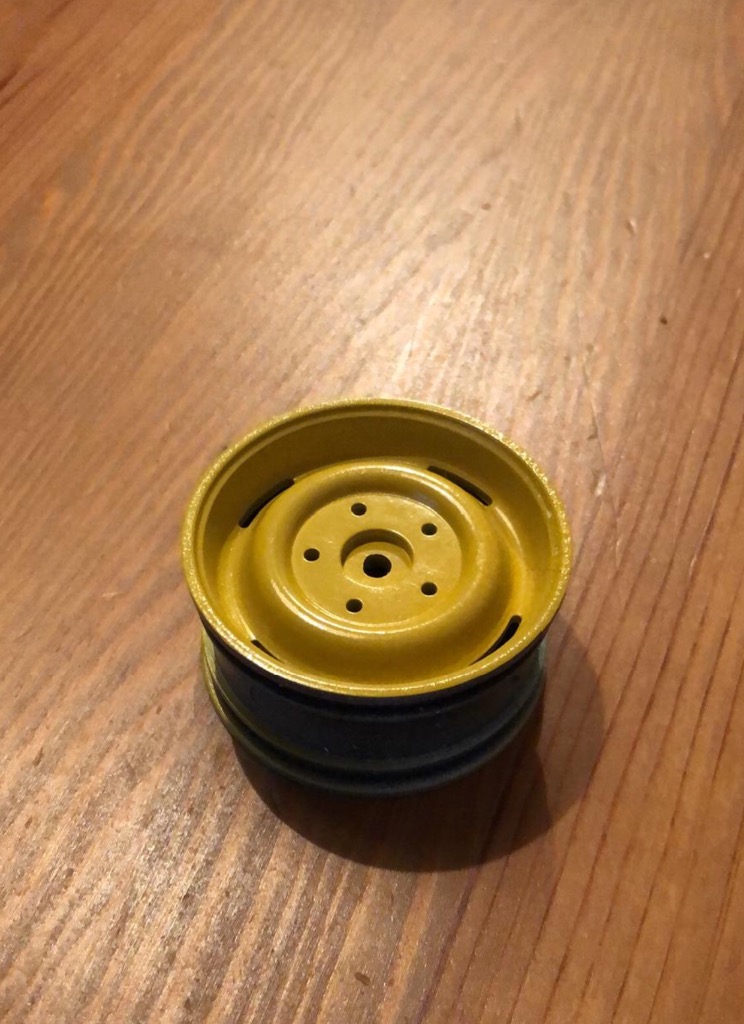

Vandaag weer pakketje van vriend Ali. Cheap plastic velgjes in dezelfde stijl als de beadlock velgen.
Eerst in laagjes wit gespoten om vervolgens in de juiste kleur te brengen. Tussendoor geforceerd drogen met de fohn van mijn vrouw.
Nu eens de band van de oude velg zien te krijgen. Las dat je dit in een pannetje met kokend water kunt doen, zijn er nog andere opties?

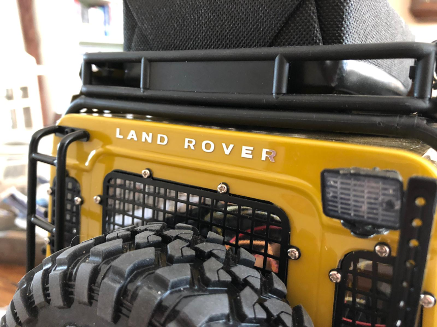

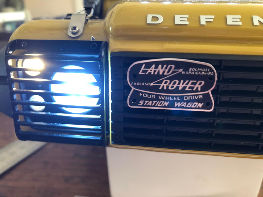

Land Rover logo op de achterzijde en de badge op de grill inmiddels ook gemonteerd.
Schroefjes moeten er nog in gedraaid worden, zit nu met een klodder secondengel vast.

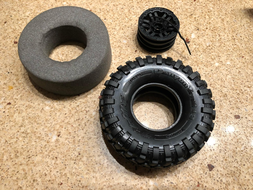

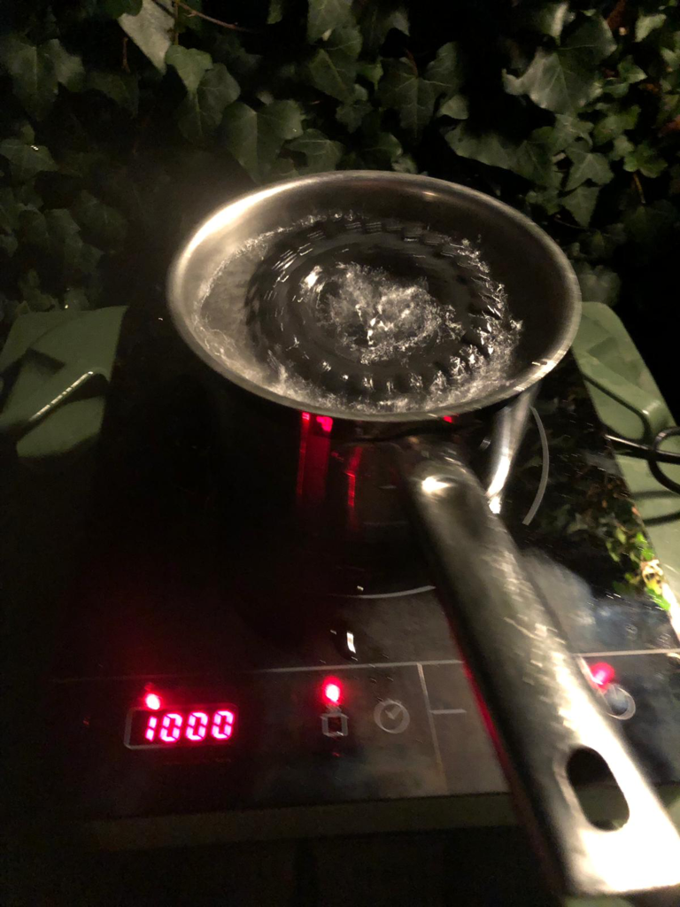

Toch maar even pannetje en de inductieplaat uit de caravan gepakt om buiten te koken. Was bang voor luchtjes binnen en kon ik zo mooi voorkomen
Maar koken ging dus prima. Ongeveer 15 minuten in het pannetje gehouden en daarna kon ik ze voorzichtig losdrukken.
Foam even zo goed als droog gemaakt en de boel weer in elkaar gezet. Zonder lijm, dat wel. Maar denk dat er toch een paar druppeltjes tegenaan gaan. De schop drukt de band iets naar binnen toe.
De velgen bij Ali in een setje van 4 gekocht voor ik meen € 4,95. 1 velg gaat naar mijn zwager toe en nog 2 reserve velgen. Misschien ook geel spuiten en bovenop de allesdrager.

Re: Bouwproject Traxxas TRX-4 Defender Camel Trophy: koplamproosters gemonteerd
Lijst weer even bijgewerkt met de laatste aanpassingen. Kosten voor verlichting zijn komen te vervallen omdat het niet helemaal werkte zoals de bedoeling is. Bij toeval erachter gekomen dat alles het doet behalve achteruitrijlamp door het verwijderen van stroomdraad naar de ESC. maar er is dus een nieuwe controller onderweg. Hopelijk doet die het wel.
