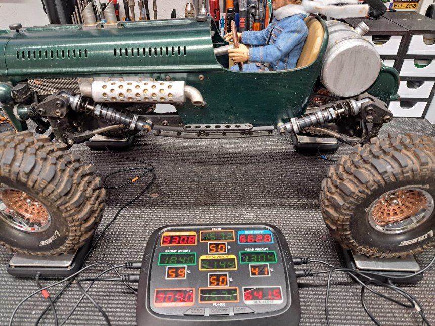

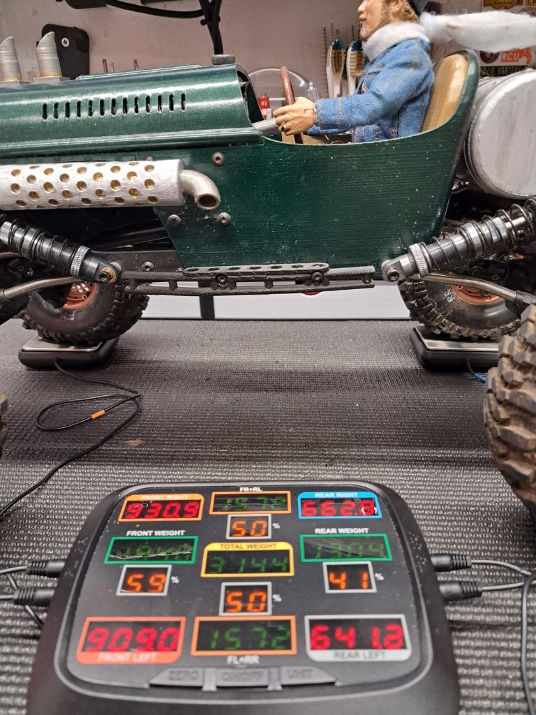

Ik heb onlangs deze eens op mijn SkyRC corner weight distribution scales (weegschalen set) gezet. Om te kijken hoe de verdeling is. En moet zeggen, ik ben onder de indruk. Het is niet gek dat deze supergoed presteert.
Gewichtsverdeling links en rechts precies 50/50%. En voor 60% gewicht, achter 40%. Meer kan je niet verlangen. Dat is de ideale crawler gewichtsverdeling, menig andere crawler heeft daar heel veel upgrades voor nodig.
Toch valt er nog iets te wensen. Op superScale 2026 bleek het toch wenselijk te zijn om qua as + wiel breedte, ietsje minder breed te zijn. Door de scale poortjes gaan ging maar net (en soms net niet).
Eenvoudigste manier. Wel, er valt nog iets te winnen met smallere hexen, dus dat heb ik gedaan. Van 8mm naar 6mm, scheelt 4mm totaal. En dat is net genoeg om de velgen iets naar binnen te zetten.
Wel vroeg dit om nieuwe wielmoeren, die enigzins aangepast moesten worden, maar het is allemaal gelukt.
Enige wens nu nog, overdrive of underdrive. Niets geks, zo rond de 10-12%.
Na wat zoeken in de Elvis RC Facebook groep en op AliExpress 3 opties gevonden.
Standaard pinion / gear set is 8T 30T. Opties zijn om naar 24T (25%), 27T (11,1%) of 33T (10%) te gaan. Eerste twee als overdrive voor de vooras. Laatste als underdrive in de achteras.
Ik heb voor de 8T 27T gekozen en die besteld, de ideale mix tussen trail en toch iets overdrive.

Niet verkeerd zou ik zeggen, auto toch eens uitgewogen.
Dat is eigenlijk best goed, echte crawler waarden.
