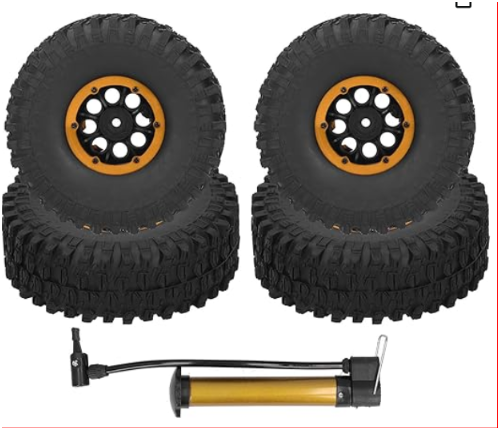

Al even geleden kwam ik deze tegen, of de band en velg verlijmd zijn geen idee. Maar als de velg te combineren is met een band naar eigen keuze, lost dit voor veel mensen het probleem op.
KENANLAN RC Car Wiel, opblaasbare banden, 4 stuks, RC racebanden, opblaasbaar, op afstand bestuurd model, klimauto voor SCX10 1,9 inch (1,9 inch) (oranje) Nu gevonden op Amazon.

Dat bestaat al heel lang, maar is nooit echt aangeslagen. Jaar of 6-10 geleden zag je die al af en toe op AliExpress en zo voorbijkomen onder verschillende merknamen.
Ik moet heel erg diep nadenken, wat er ook al weer mee was. Ik meen nog vaag te kunnen herinneren dat er twee problemen mee waren. Moeilijk luchtdicht te maken. En drukverschil problemen als je bijvoorbeeld een berg op en af gaat.
En omdat je geen luchtdruk kan meten, heb je ook verschillen in druk per band.
Nogmaals, lang geleden, dus weet het niet helemaal precies meer, maar dit waren de problemen dacht ik.
Soms zijn oplossingen voor 1/1 niet goed naar scale zoals 1/10 te vertalen.
Nu ik er over nadenk. In 1/1 leven zijn kruiwagen wielen of vergelijkbaar ongeveer kleinste dat je als luchtdruk band kan krijgen. Alles kleiner is vaak een niet lucht gevulde band of wiel oplossing. Ik vermoed dat alles kleiner gewoon niet genoeg luchtdruk opbouwt om de band luchtdicht op de velg te houden.

Nog even wat gegoogled en op Youtube gekeken. Aantal opmerkingen van gebruikers. Erg "bouncy", waarschijnlijk te weinig gewicht van de RC auto t.o.v. de band met lucht. Niet voorspelbaar, omdat je de luchtdruk niet kan meten, dus die is in elke band net anders. En dat wil je niet. Makkelijk te vol op te pompen, waarna bij teveel lucht de band snel scheurt.
Je ziet het vooral in grotere maten, ik zie niet hoe je dit werkbaar maakt in bijvoorbeeld een 1.55 of zelfs 1.0 band. Ik denk dat daarom foams het beste alternatief waren.

Ik bedoelde het niet zo serieus, dat jij er zoveel uitzoekwerk aan hebt.
Ik had ze een keer voorbij zien komen en zelf nooit de intentie gehad om ze te kopen. Je zou het pompje kunnen vervangen door een kleine injectie spuit, dan heb je wel een indicatie dat alle banden bijna gelijk gevuld zijn. Maar iedereen moet gewoon dat doen, waar hij of zij de beste resultaten mee behaald. Zelf houd ik band en velg dicht, maar ik knip vaak de inserts bij.
