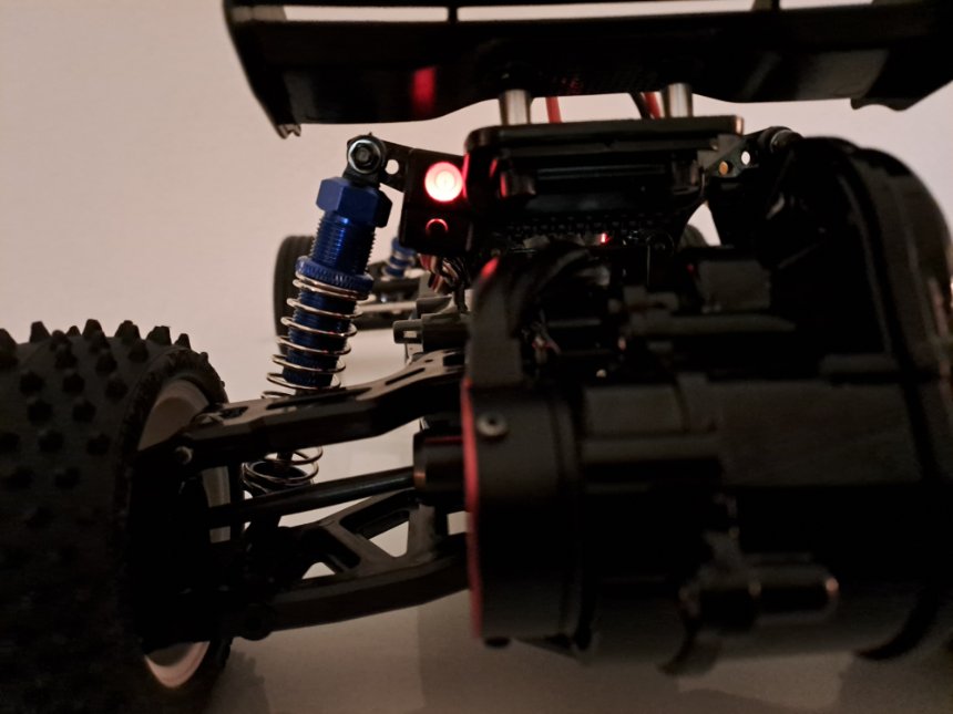

Nieuwe onderdelen binnen uit Dordmund maakt dat we verder kunnen, voor de standaard kunststof "lagers" waterdichte kogellagers besteld. Dit zakje goed opgeborgen, alleen tot op heden niet meer gevonden. Voor de grijpvoorraad gelijk maar 100stuks 11x4x5 besteld, deze lagers zitten in bijna elke RC.
Originele aluminium dempers V/A gemonteerd, vanuit het diff: outdrive, axle en stub in gehard staal.
4 pole brusless motor met 19 tands pignon (staal ), voor de 80A ESC een plekje gevonden de motor
bekabeling paste net door een opening in de shocktower. Deze servo moet nog vervangen worden door een sneller exemplaar met andere inbouw maten.
Nu word de maximale stuur uit slag niet gehaald, met deze optionele servo saver set kun je het "spoor" per wiel
in een tel afstellen.

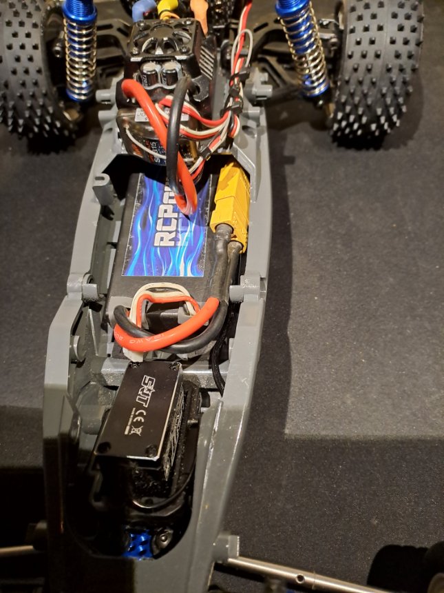

Nu een deel van de elektronica er in zit, de body geknipt/gesneden en deze gepast. De eerder gemonteerde servo stak al zichtbaar boven de monocoque uit, uit de voorraad een 25Kg brusless SRT met titanium tandwielen 0.075 sec gepakt. Deze is lager van opbouw en steekt 5 mm minder boven de mount uit ( servo zit ondersteboven gemonteerd). Met uitvulbusjes van 3 mm de stuurinrichting ingebouwd, dit werkt perfect alleen word de stuur uitslag beperkt. De stuurkogels die op de servosaver zitten bleven in monocoque hangen. Stuurinrichting er weer uit en de openingen 6mm naar achter uitgefreesd, alles er weer in en het past. E.a. komt ook doordat de standaard kunststof servo saver veel smaller is dan de gemonteerde aluminium uitvoering.

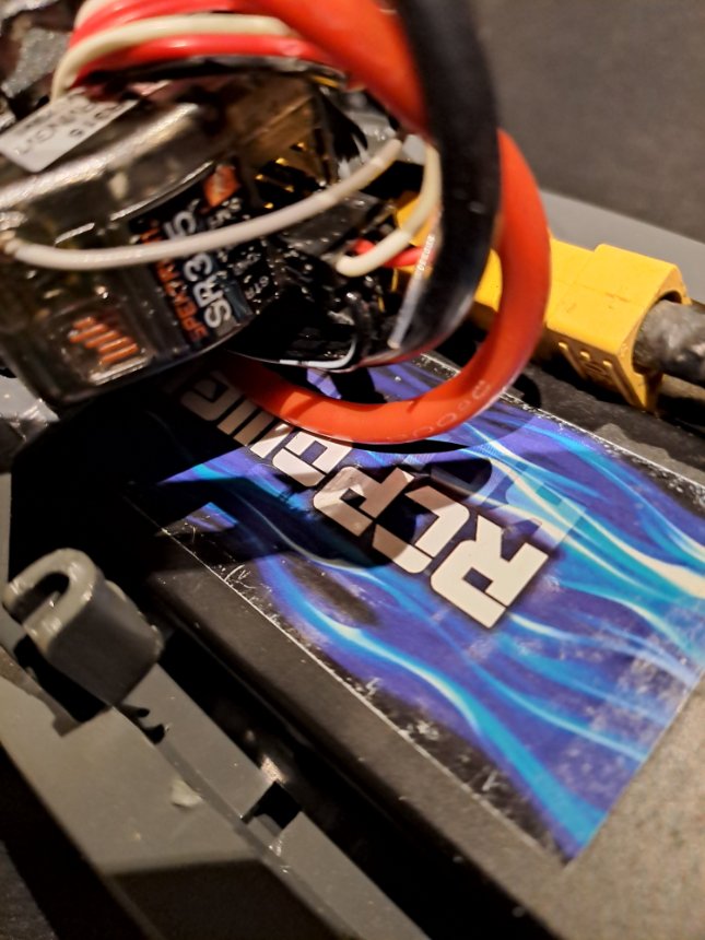

Het is een drukke boel onder de kap, voor de ontvanger was aan de voorzijde van de ESC nog een plekje te vinden.
De aan/uit knop kreeg een plekje onder de achtervleugel, is nu gemakkelijk bereikbaar .
