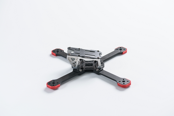

Aangezien ik voor al mijn auto's nog op onderdelen en een zender zit te wachten maar eens een ander projectje gestart.
Wilde al heel lang een wat grotere drone dan een Hubsan X4.
Gisteravond de knoop doorgehakt en op banggood wat onderdelen besteld om een FPV racing drone te gaan bouwen.
Als basis heb ik gekozen voor een TransTec Frog Lite frame:
Verder op basis van diverse builds op internet de rest van de drone samengesteld.
Aangezien ik een complete beginner ben op dit gebied zal het voor mij ook een leerproces zijn van hoe ik alles moet bouwen, aansluiten en configureren.
Ik verwacht ook niet dat ik binnen nu en een week of 2 alles helemaal vliegend heb.
Alles van onderstaande lijst heb ik al besteld en verwacht ik binnen nu en 2 weken.
Op Flight Controller, FPV camera en FPV zender na aangezien deze eind van de maand weer op voorraad komen.
LiPo's komen als ik alles gebouwd heb.
Enkel daarna nog de complete FPV bril nodig, maar omdat een goede niet goedkoop is kan ik daar even voor doorsparen terwijl ik de drone zelf bouw en configureer.
  • Frame: TransTEC Frog Lite 218mm Carbon Fiber 4mm Arm X Frame DIY Frame Kit RC Drone FPV Racing Multi Rotor

Bericht door Dustin » 06 jul 2018 08:06
Het meeste was voor mij ook abracadabra een week geleden :lol:
Nu is het nog vooral veel lezen, lezen, lezen en lezen.
Na het bouwen schijnt er ook nog een redelijk stuk programmeren aan pas te komen voordat hij goed vliegt.
Gaat dus ook allemaal redelijk wat tijd en leren in zitten,
Ik moet zeggen, een drone zelf valt me enorm mee in de kosten, ben net geen €175 kwijt voor de complete drone.
Maar de randzaken zoals lipo's en een goede fpv bril maken het snel duurder.
Vliegt met 13-1500mah 4s een minuutje of 7-8 begrijp ik, dus daar wil je er een aantal van hebben, en dan uiteraard ook een quad lader om er 4 tegelijk te kunnen laden.
Afhankelijk van welk merk je neemt heb je het dan al gauw over €150-200 aan lipo's als je er een stuk of 6 neemt.
Goede FPV bril zoals een FatShark zit ook richting de €300+

Bericht door Dustin » 31 jul 2018 15:38
Gisteren dan alle onderdelen mogen ontvangen.
Helaas zaten er maar 4 afstandsbusjes bij het frame, maar ik heb er minimaal 6 nodig.
Nu dus een doos met een flink assortiment aan nylon afstandsbusjes etc. besteld om alles te kunnen monteren.
Heb ik ondertussen mooi de tijd om alle aansluitschema's uit te zoeken, uit te printen en vast wat kabeltjes etc. te solderen.
