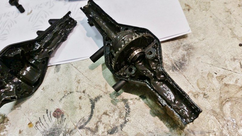

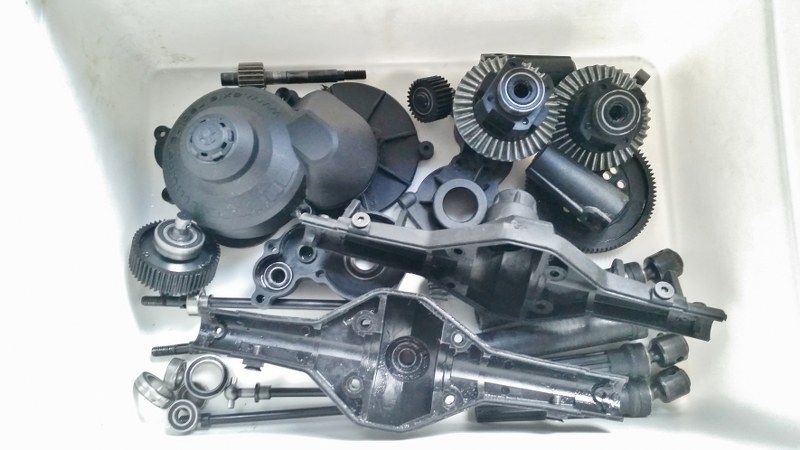

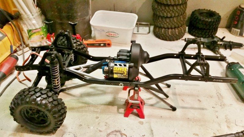

In dit geval gaat het om een Land Rover Defender 90" op een 2e hands Axial scx10 chassis .
Eer van je werk hebben met zo'n bouwsel is niet zo moeilijk ............

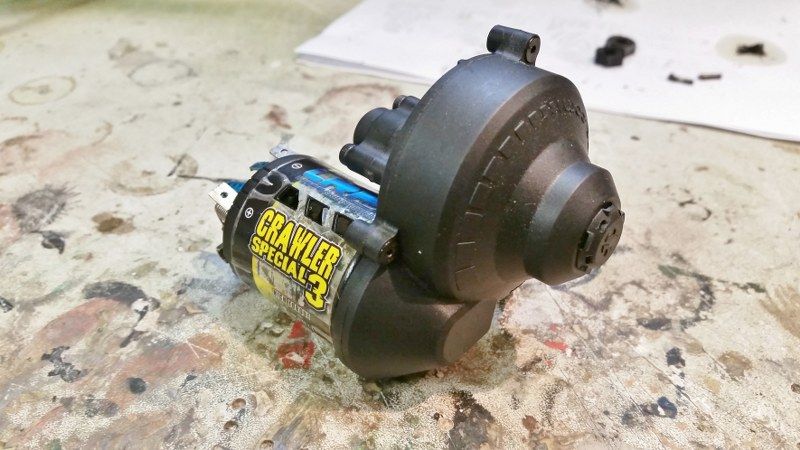

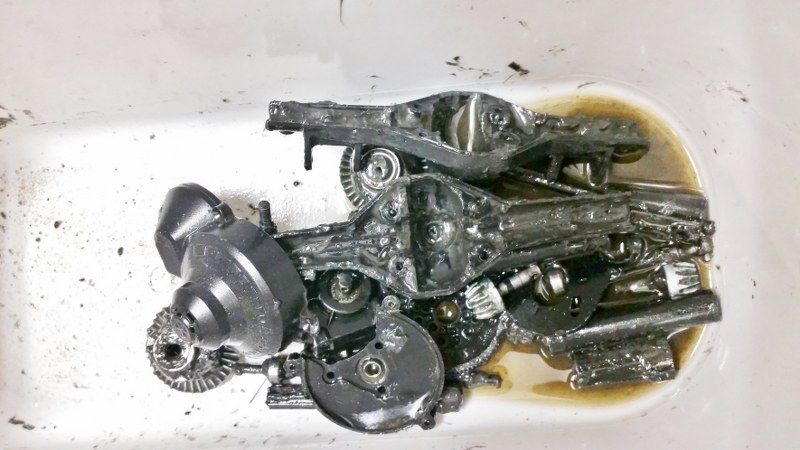

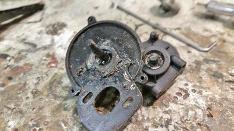

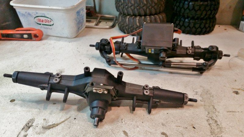

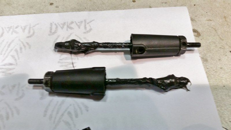

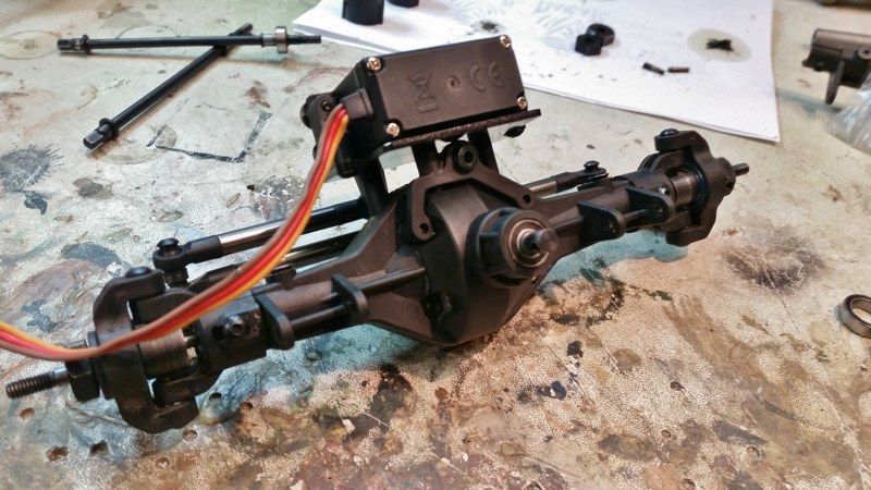

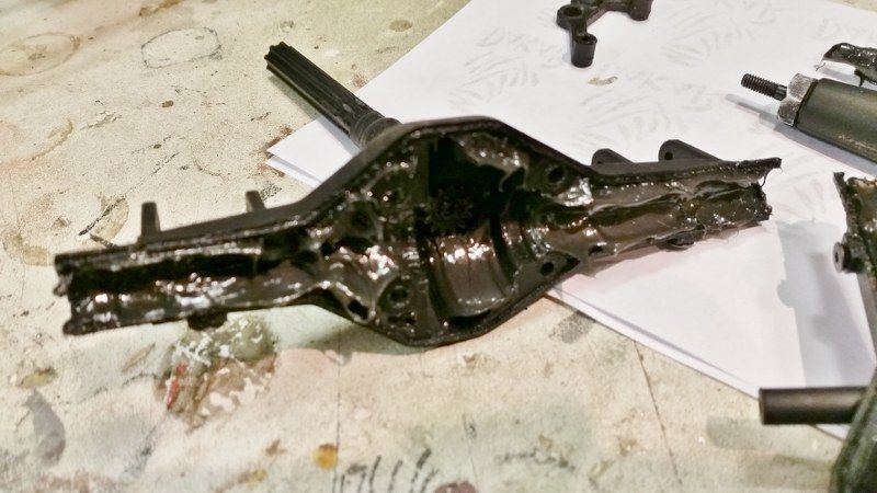

Vandaag dus de assen maar eens geopend en die zaten dus compleet vol met lagervet en dan wel het soort dat ik voor de wiellagers van mijn truck gebruikte (de 1:1 versie dan wel te verstaan :
De tranny was een even trieste aanblik , het vet had zich aan alle kanten naar buiten weten te werken , de slipperclutch zat ook ingepakt in vet :
Toen begon de klus om deze zooi nog weer toonbaar te krijgen :
Het gevolg van een paar uurtjes boenen en schrobben :
De tranny weer in elkaar gezet :

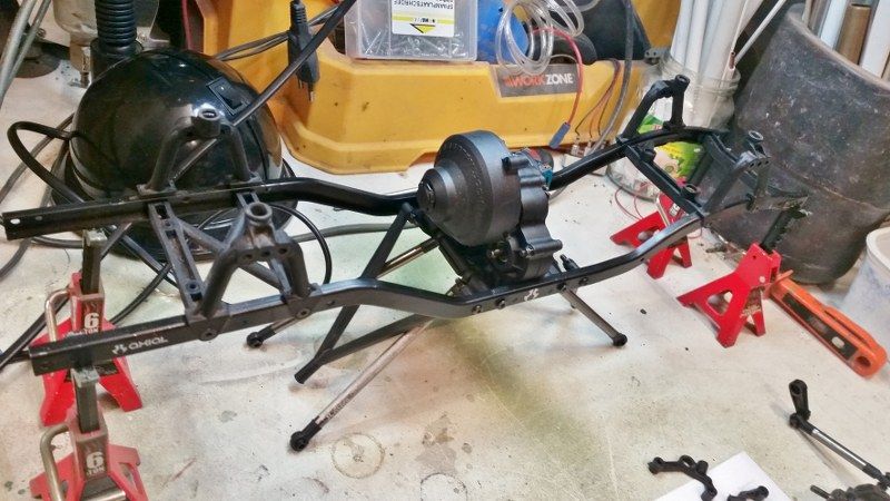

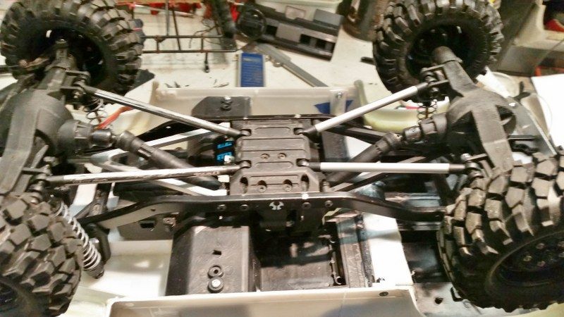

En weer op het chassis :

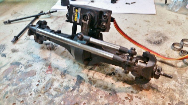

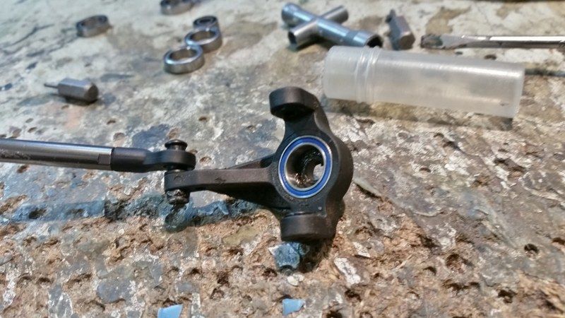

Gelijk ook alle lagers vervangen :
En we hebben weer een nieuwe vooras :
Achteras ook weer zo als het hoort :

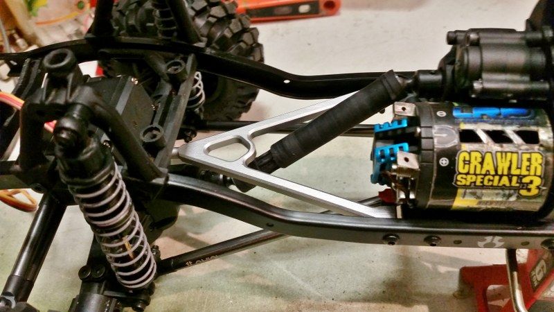

Gelijk wat extra alu :

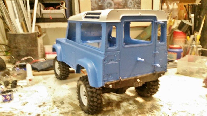

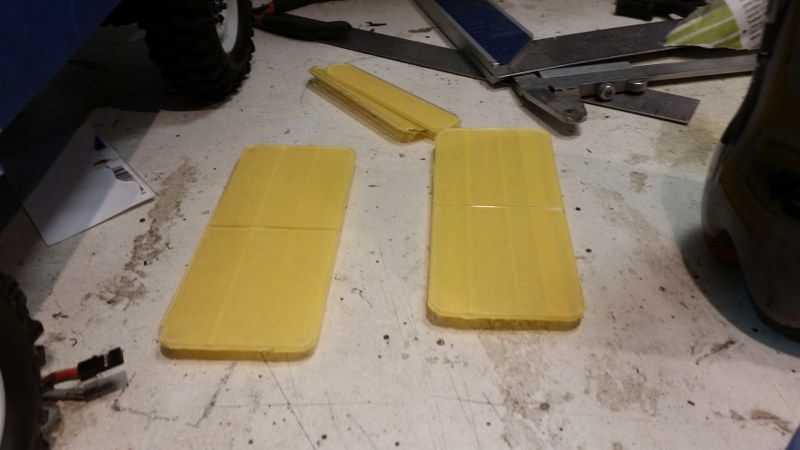

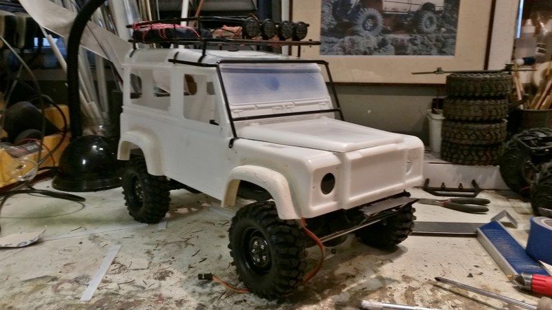

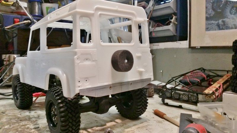

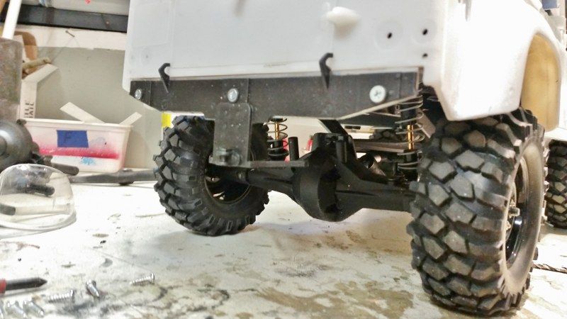

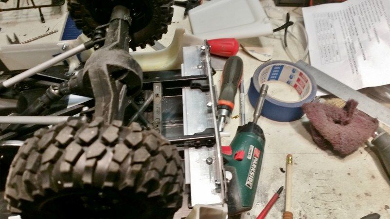

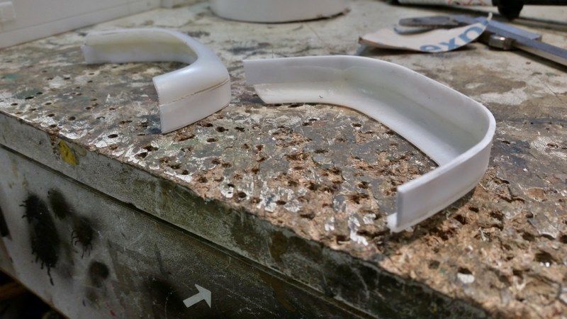

Ik heb in de tussentijd een achter bumper gemaakt uit 3mm aluminium :

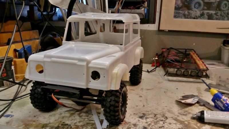

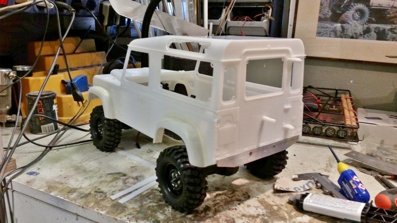

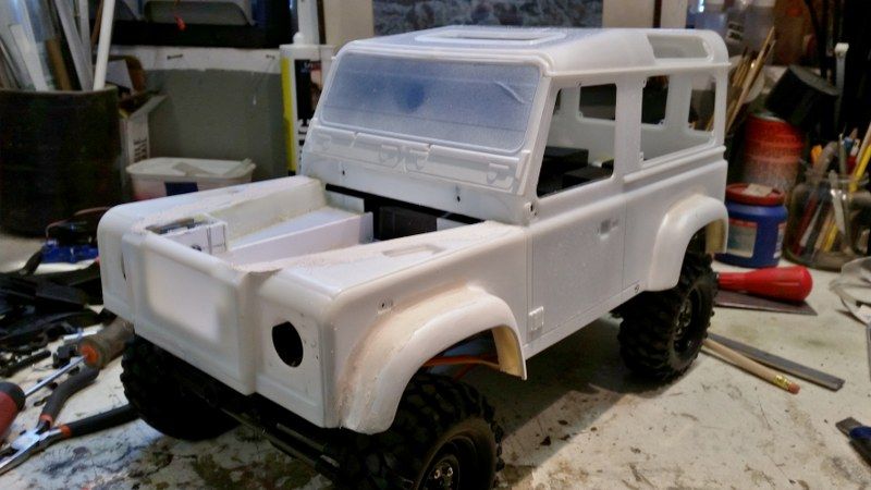

De spatbord verbreders verwijdert omdat bij Axial assen ze eigenlijk te smal zijn en omdat de Axial Dingo verbreders een beetje erg lomp lijken op een 90" heb ik er voor gekozen om de orginele te veranderen :

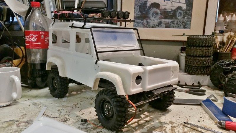

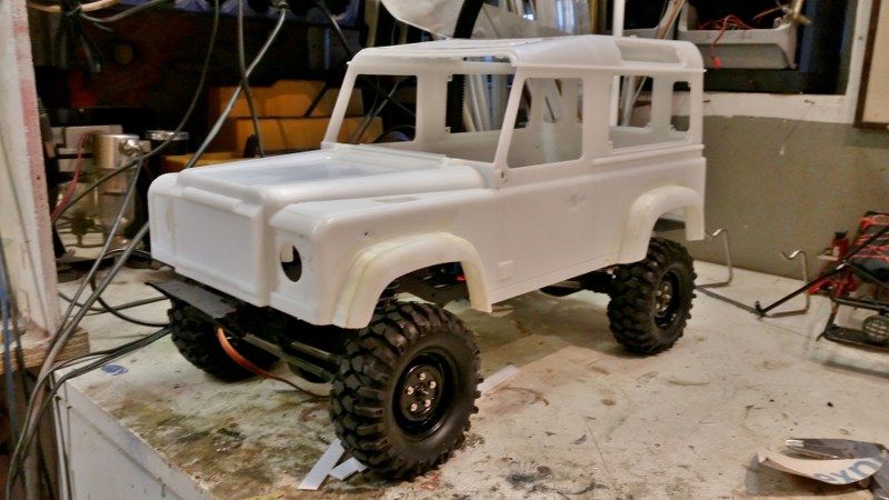

Even een opstelling zoals het ongeveer moet gaan worden :

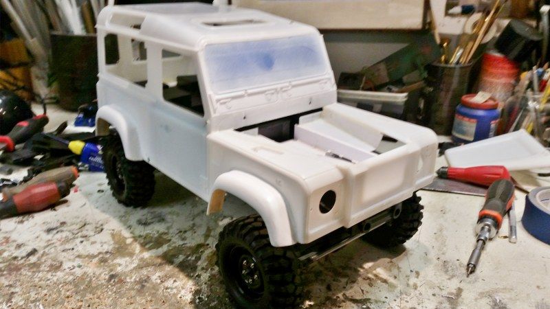

En omdat ik de body vast op het chassis wil bevestigen , heb ik de motorkap verwijdert zodat daar straks de accu onder kan :
Re: Land Rover Defender 90"
Bericht door Freddy » 01 jun 2017 19:39

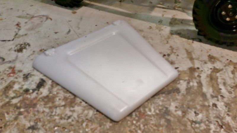

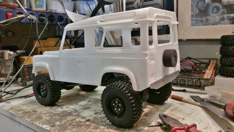

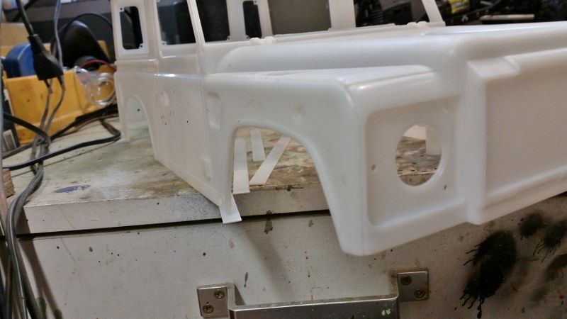

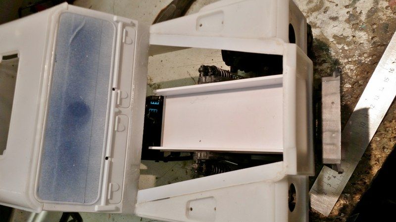

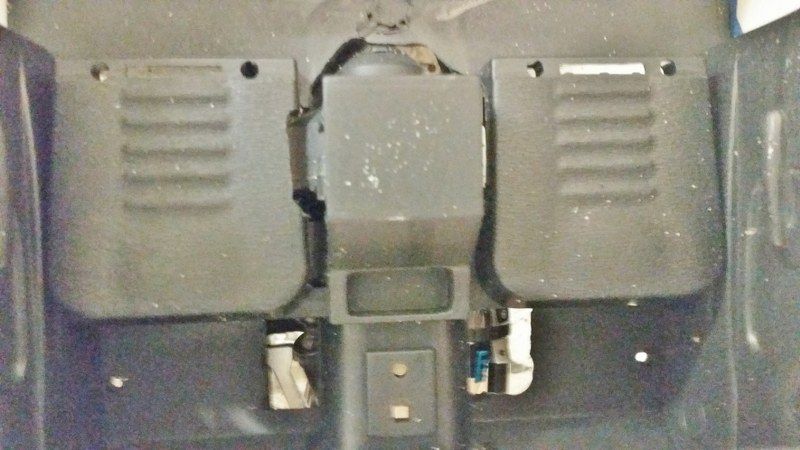

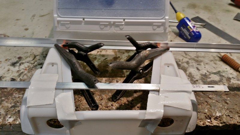

Ik heb de motorkap aangepast :
De ruimte tussen de spatborden kleiner gemaakt zodat de motorkap meer draagvlak krijgt :
De kunststof achterbumper weer geplaatst :

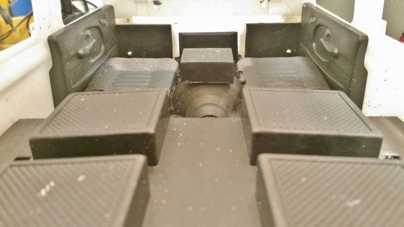

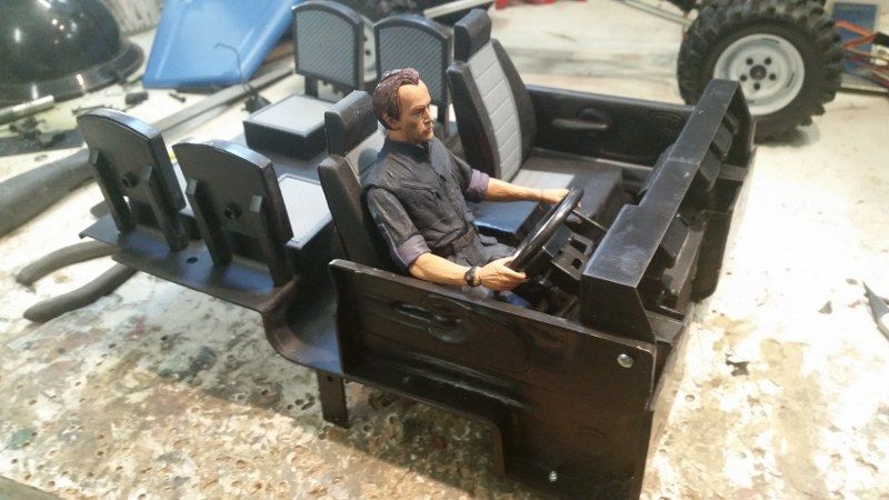

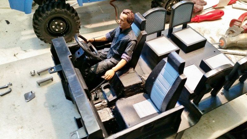

Het interieur passend gemaakt (gaten ga ik nog dicht maken) :
De body bevestiging gemaakt :

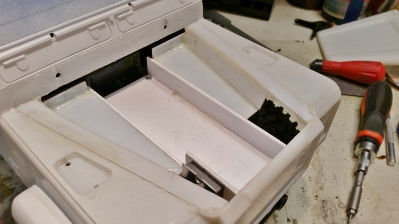

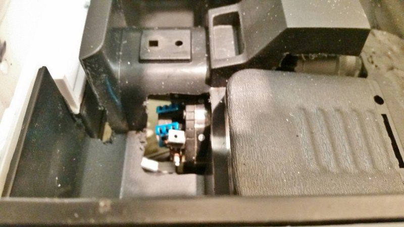

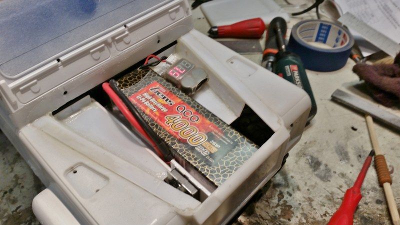

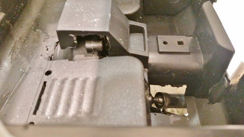

En ik ben begonnen om de motorruimte aantepassen voor de accu :
Weer een klein stukje opgeschoten .
De accu ruimte verder afgewerkt :

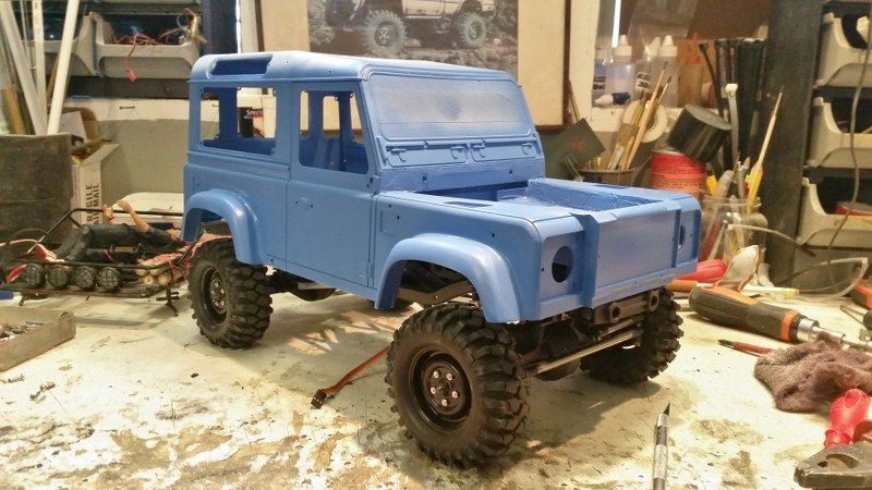

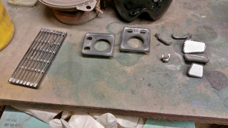

Chroom verwijdert :
Alles is nu passend :

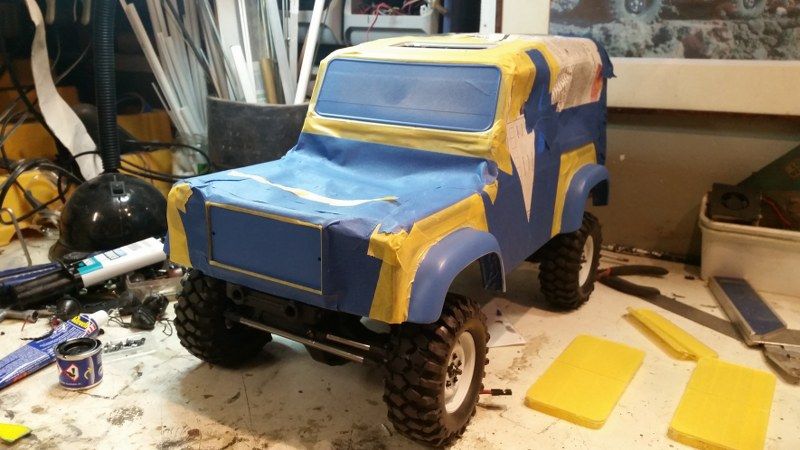

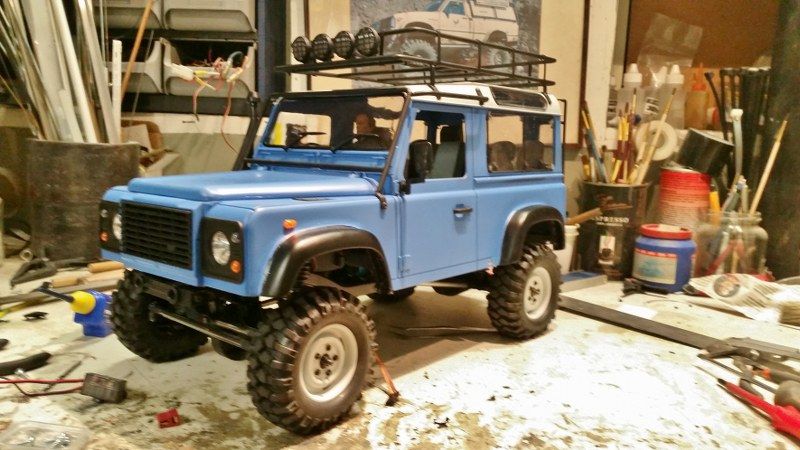

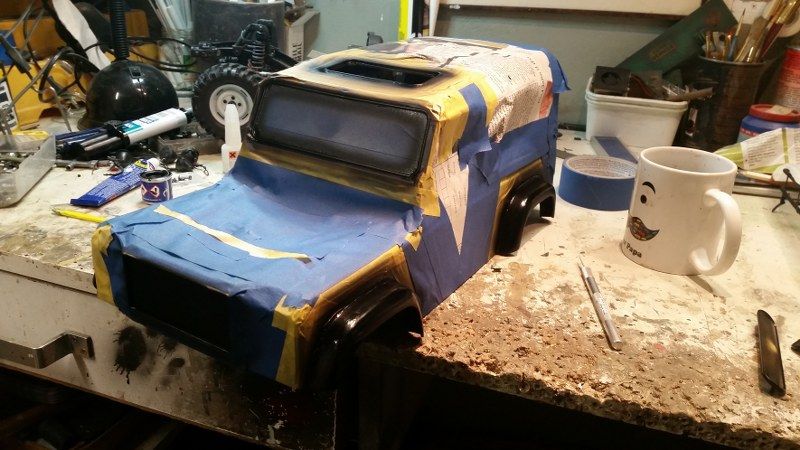

Voor de kleur ben ik voor iets speciaals gegaan , in dit geval ben ik gegaan voor flikker3kleurenblauw1xwiten1xgrijsbijelkaarin :

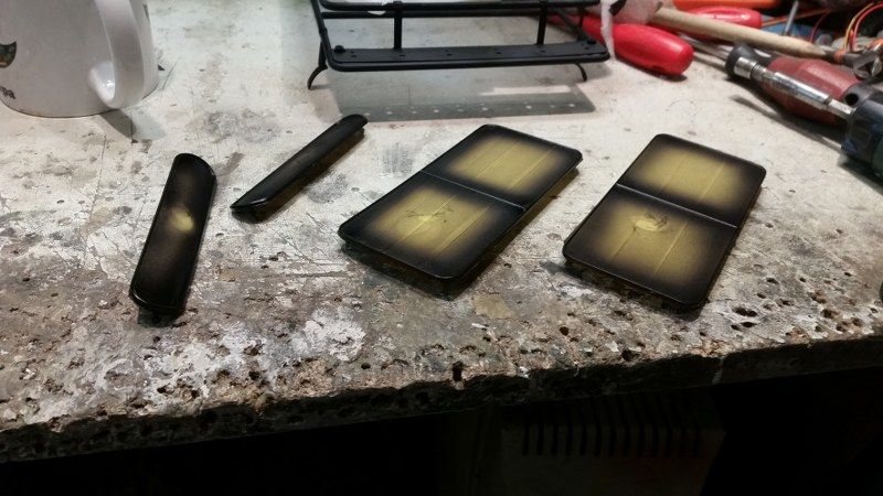

Even een paar stukjes grijs :

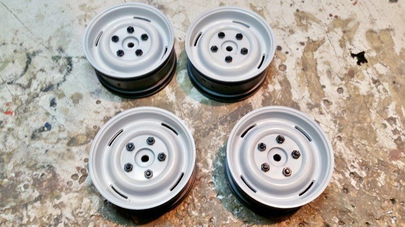

De velgen gespoten :
En het dak gespoten :

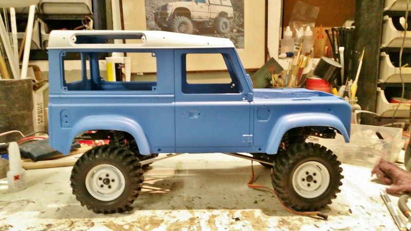

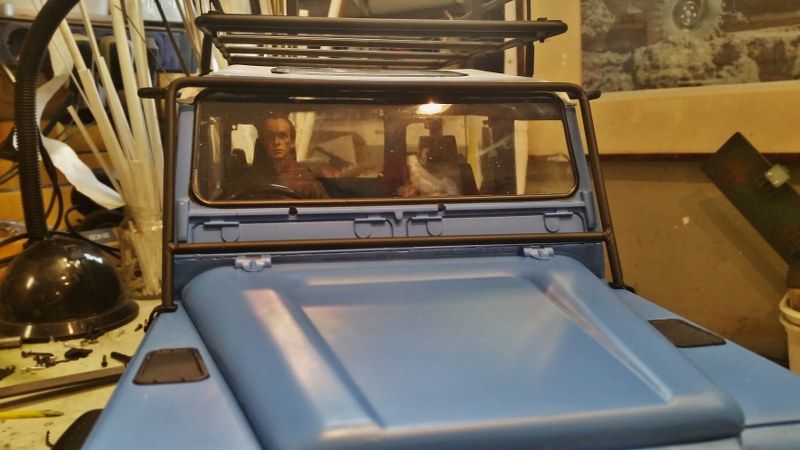

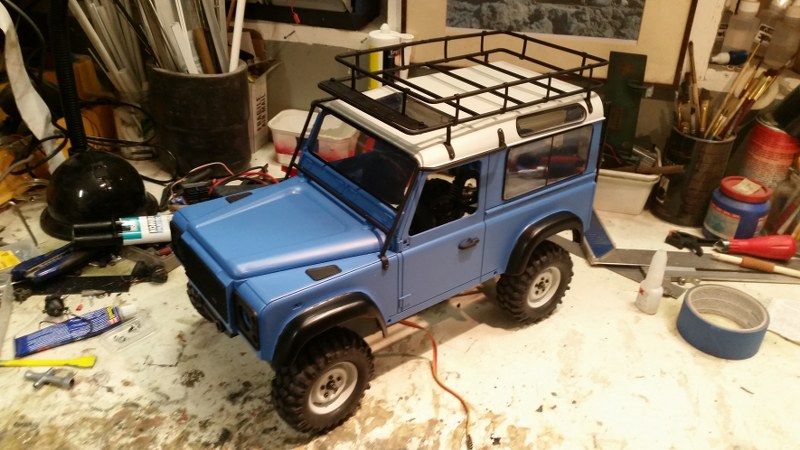

het laatste spuitwerk gedaan .

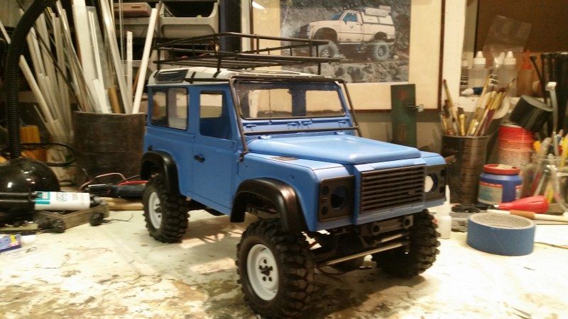

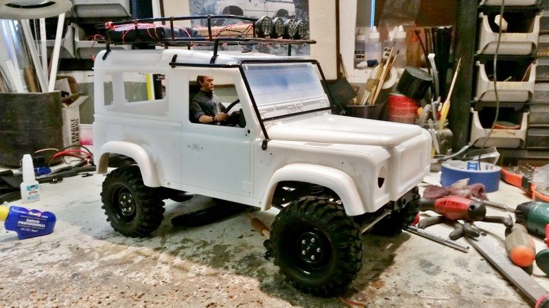

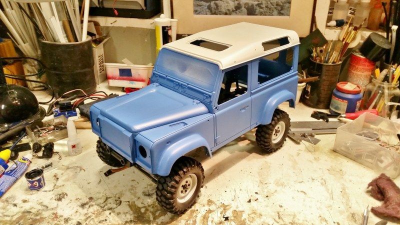

Even de wat spullen gemonteerd om te kijken hoe hij er uitkomt te zien .
Bericht door Freddy » 01 jun 2017 19:41

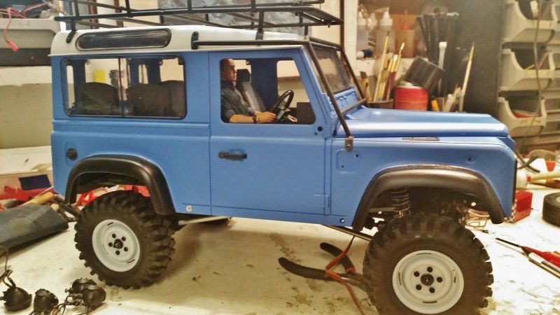

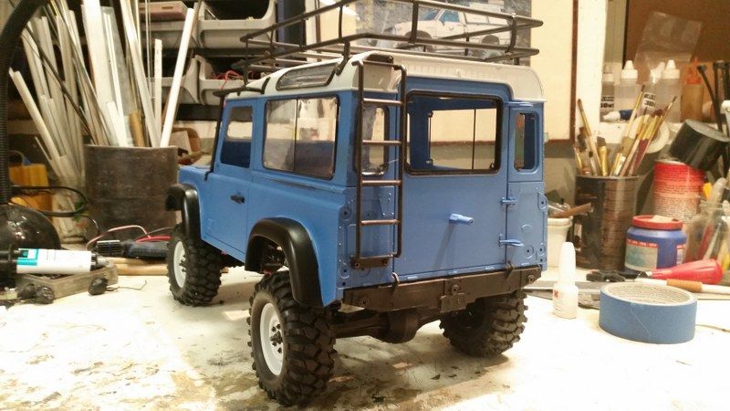

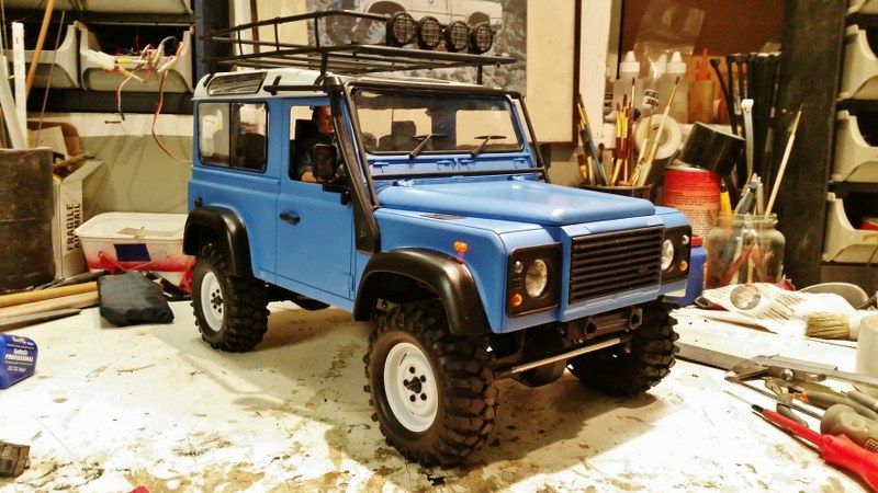

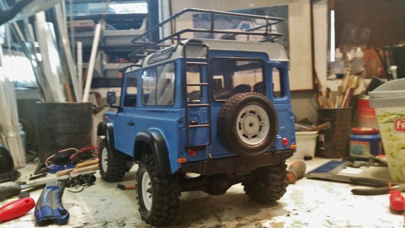

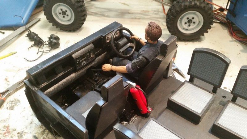

Het interieur :

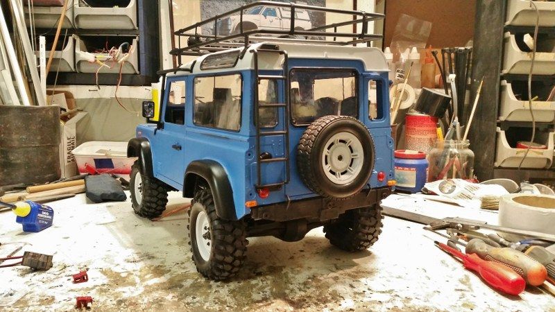

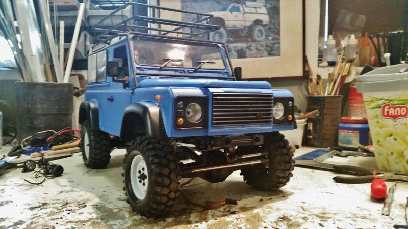

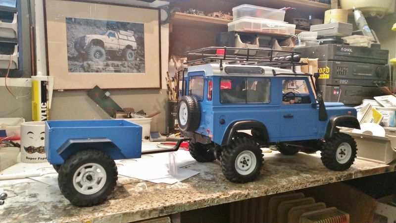

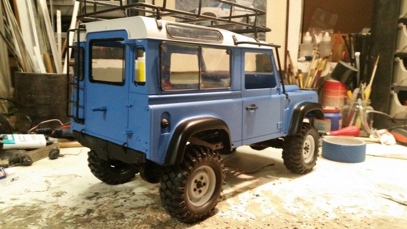

De buitenkant verder afgewerkt :
Het aanhangertje dat erbij zit ook gelijk maar gespoten :

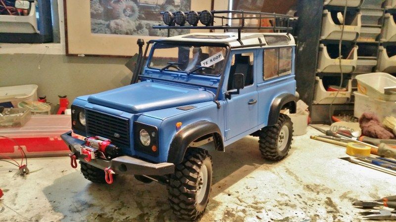

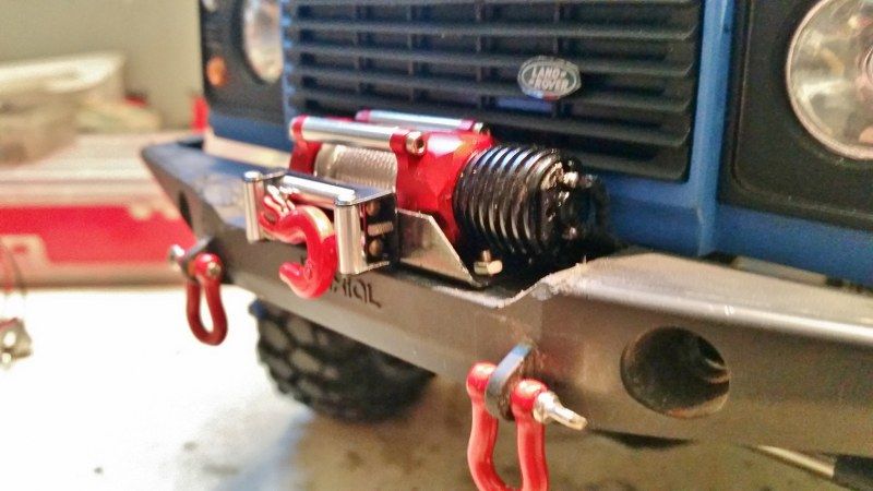

Een lier opde bumper gemaakt :
En klaar voor de aflevering :

Freddy schreef:Ik heb de motorkap aangepast :
Dit is handig en slim [emoji106]
