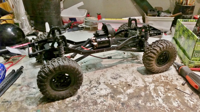

De basis had hij al , een Axial scx10 . Ik heb hem gezegd dat ik de uitdaging aan nam en na een paar duidelijke afspraken ben ik begonnen met de bouw .

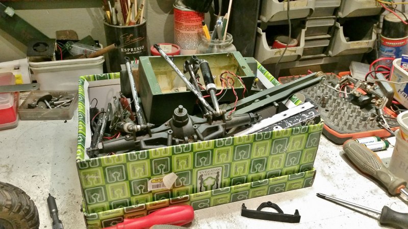

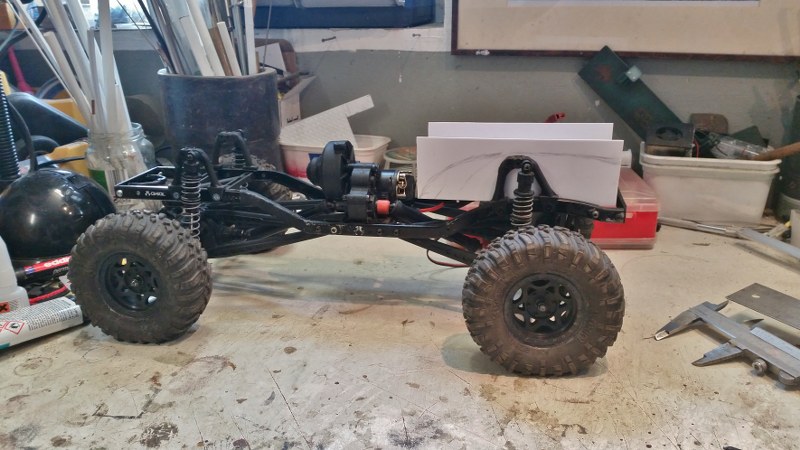

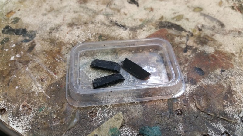

Als eerst had ik dus een donor chassis nodig dus een oude 6x6 van de plank gehaald en die omgebouwd tot 4x4 met originele wielbasis .
Hier de doos met onderdelen die ik over hield (en gewoon op de plank gaan voor mijn volgende 6x6) :
En natuurlijk hed 4x4 chassis :

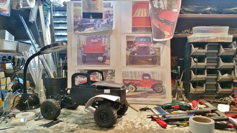

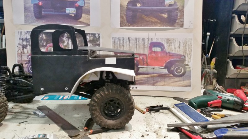

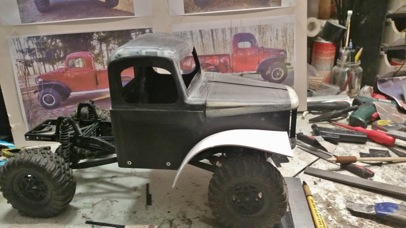

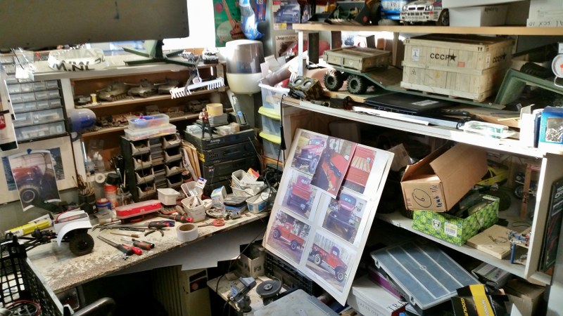

Mijn paneel met foto's voor alle aanzichten :

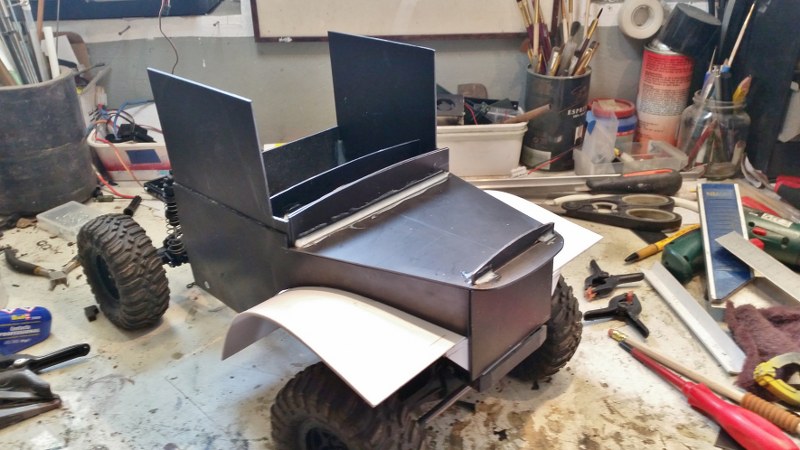

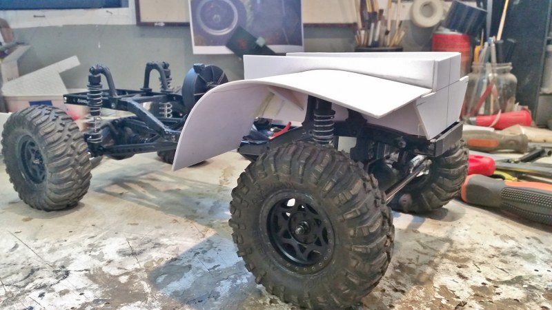

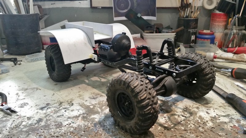

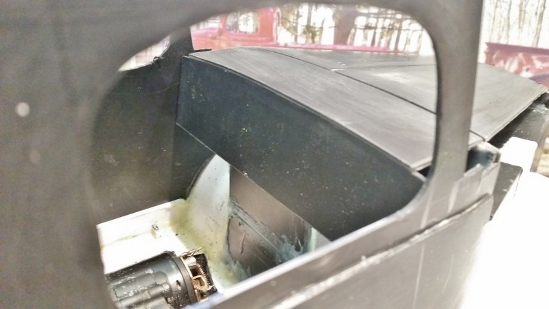

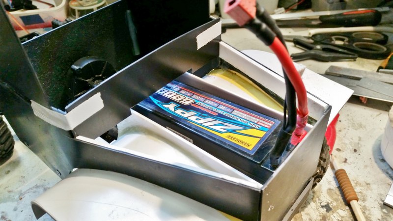

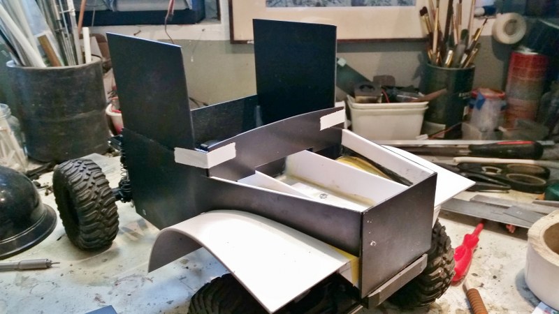

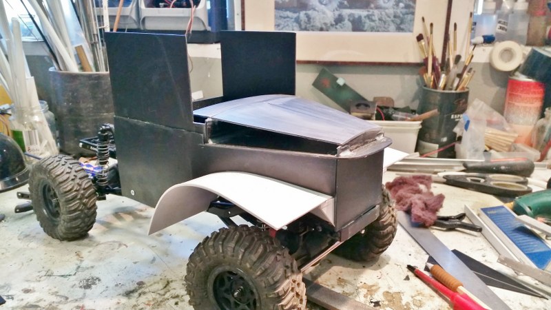

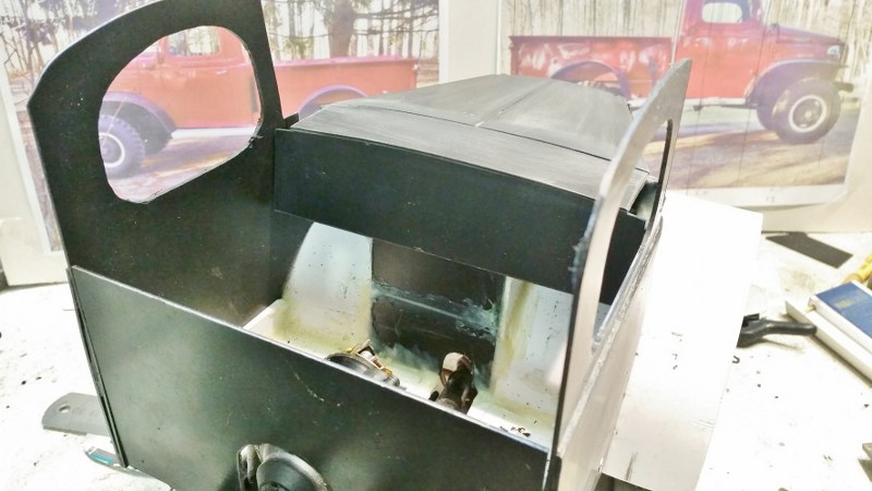

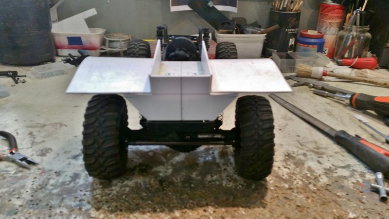

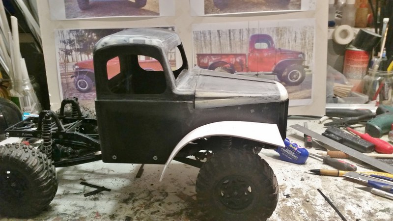

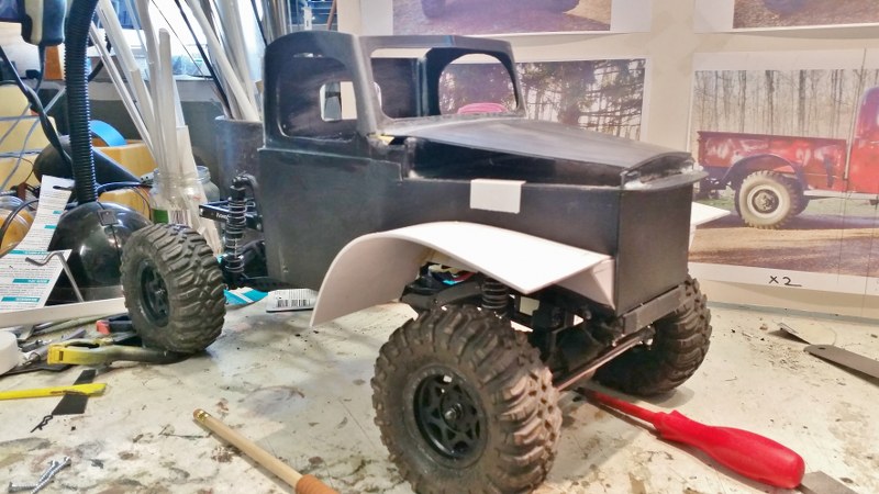

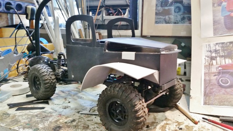

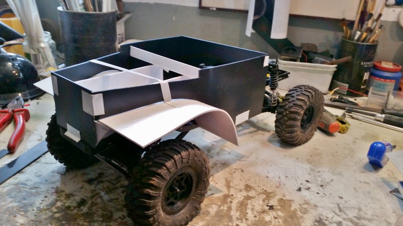

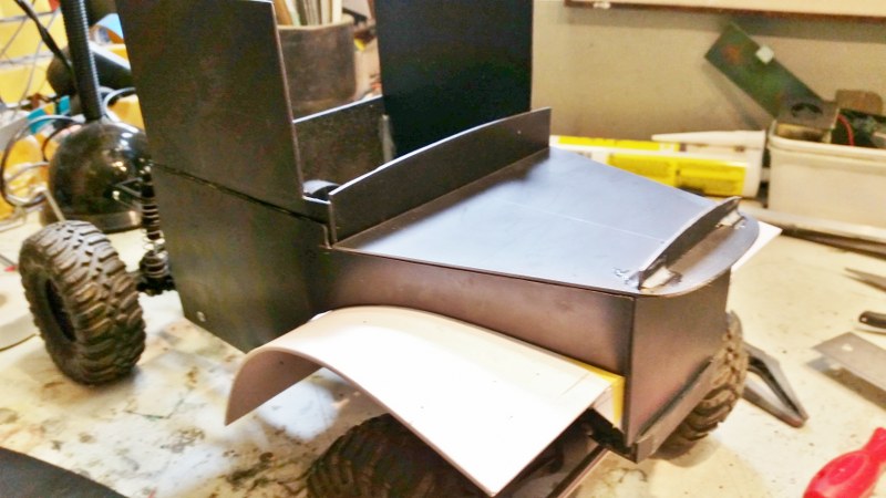

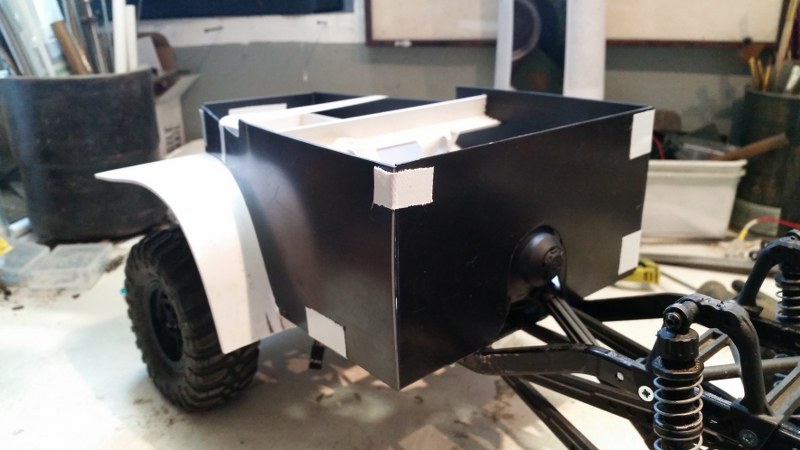

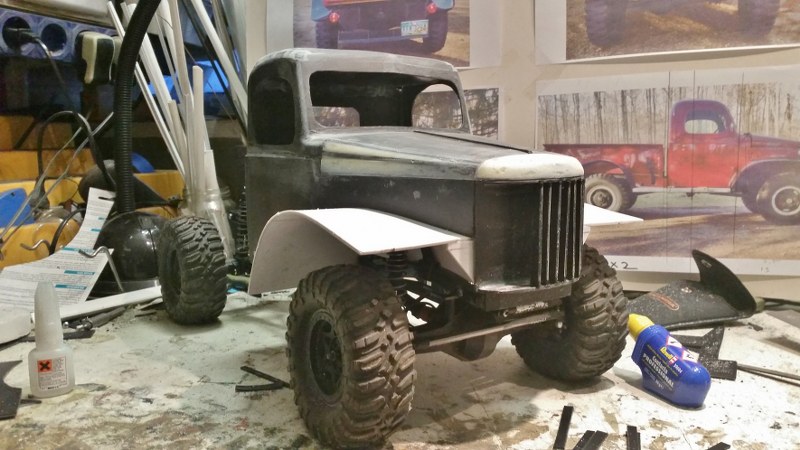

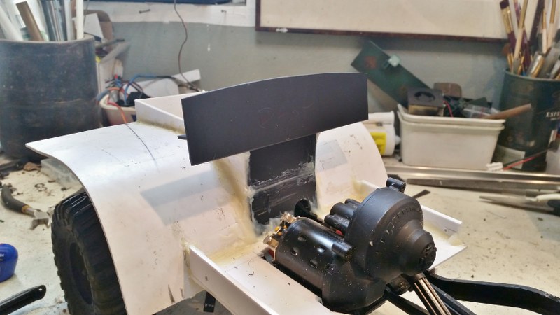

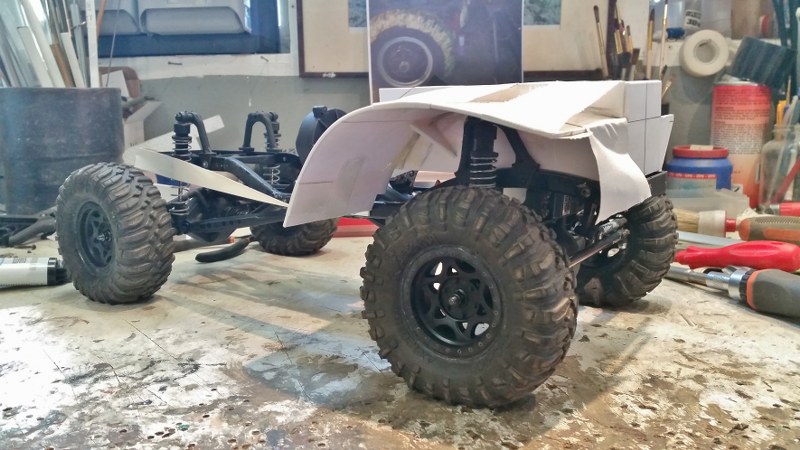

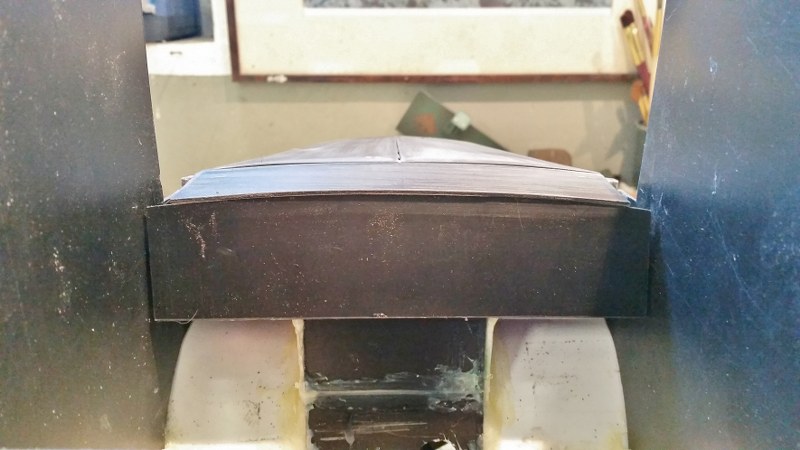

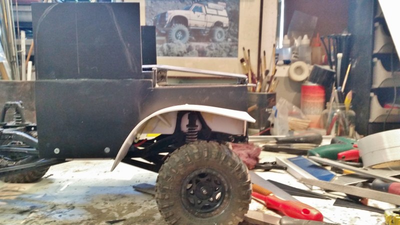

Ik ben als eerste begonnen met de accubak en ga daar de cabine omheen bouwen :

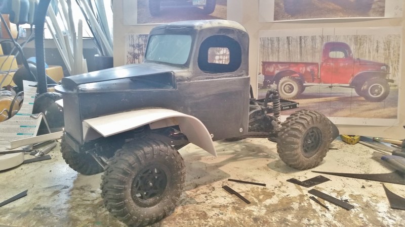

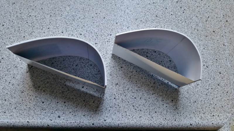

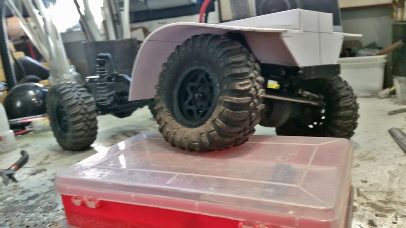

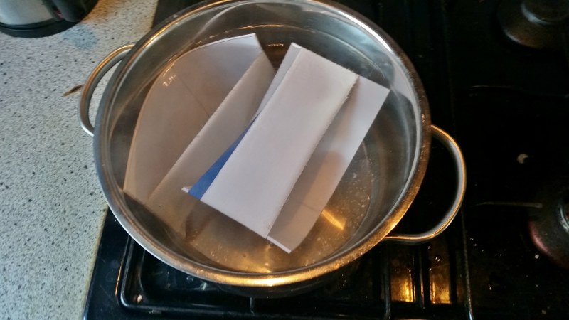

De voorspatborden gebogen :
Een pan met bijna kokend water klaar gezet :
En daar de spatborden in gelegd :
Het voordeel van de metode is dat , als ze zijn afgekoeld , de vorm vast is (zonder krimp) en er dus geen spanning op blijft staan .

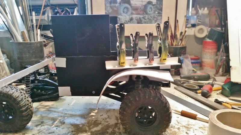

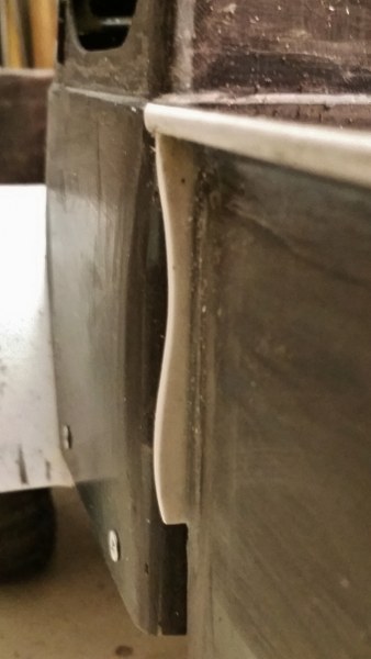

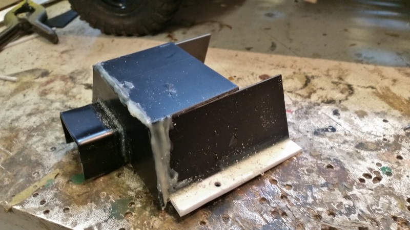

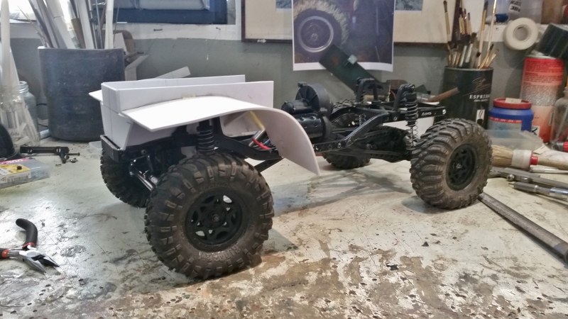

Steunen gemaakt :
En de spatborden er aan gelijmd en even met duketape goed in positie houden :

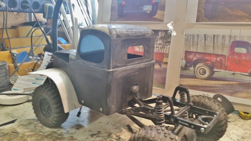

Een kleine update :
Re: "41 Dodge power wagon voor de USA
Bericht door Freddy » 01 jun 2017 19:17
Weer een kleine update :
Bericht door Freddy » 01 jun 2017 19:20
Kleine update :

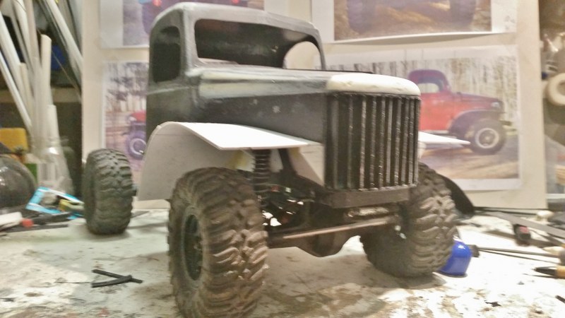

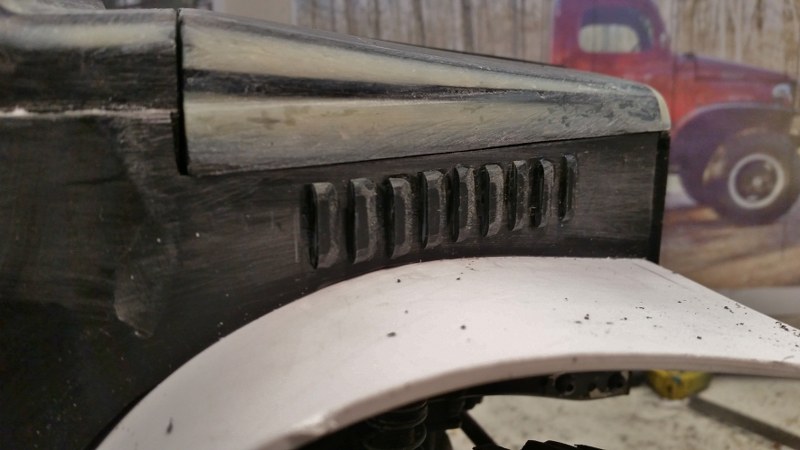

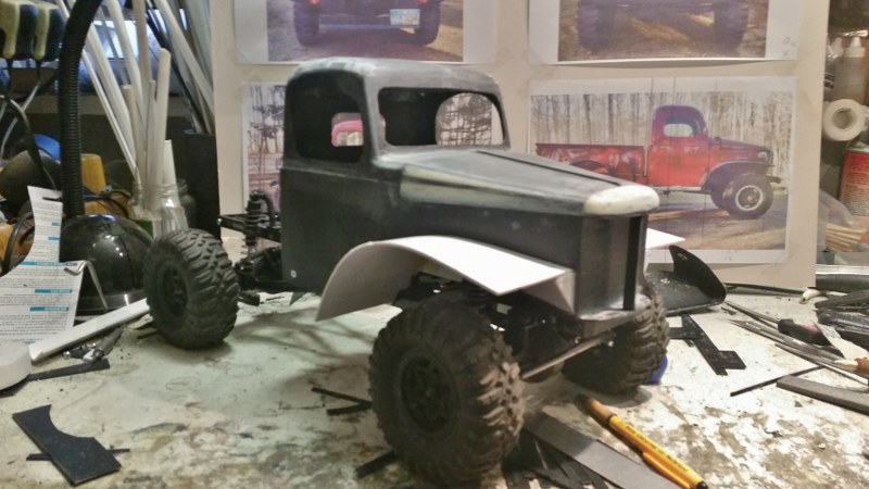

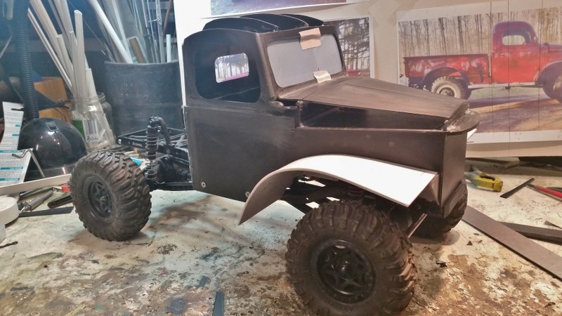

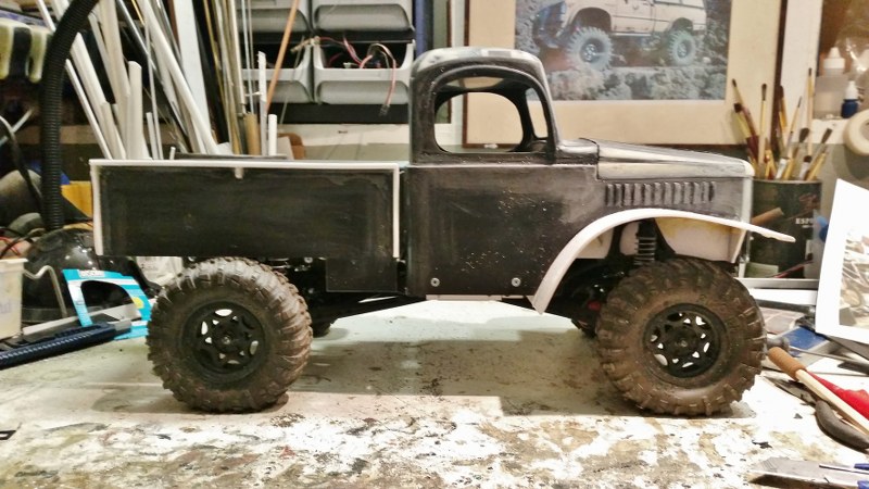

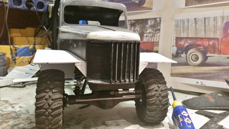

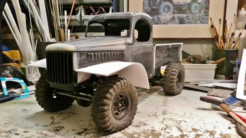

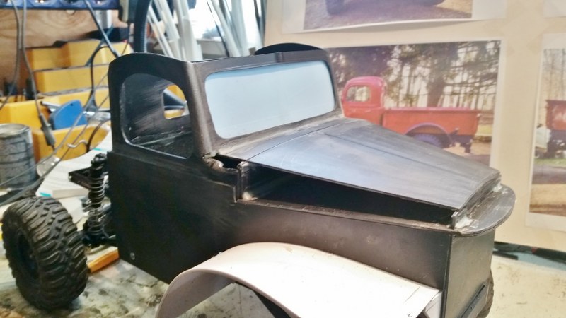

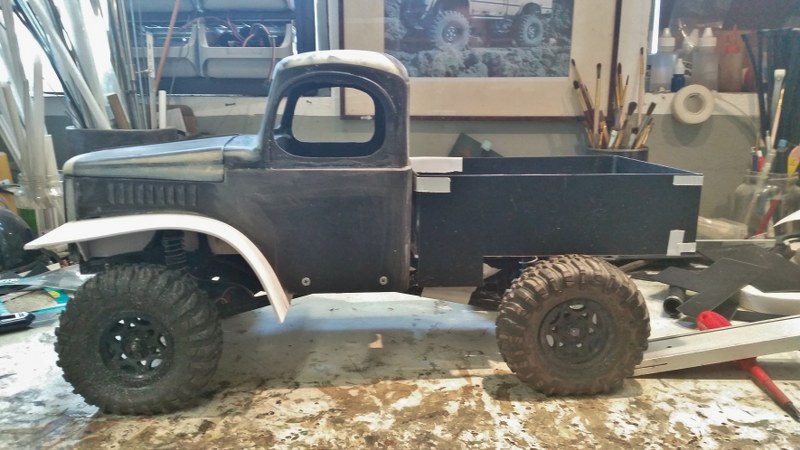

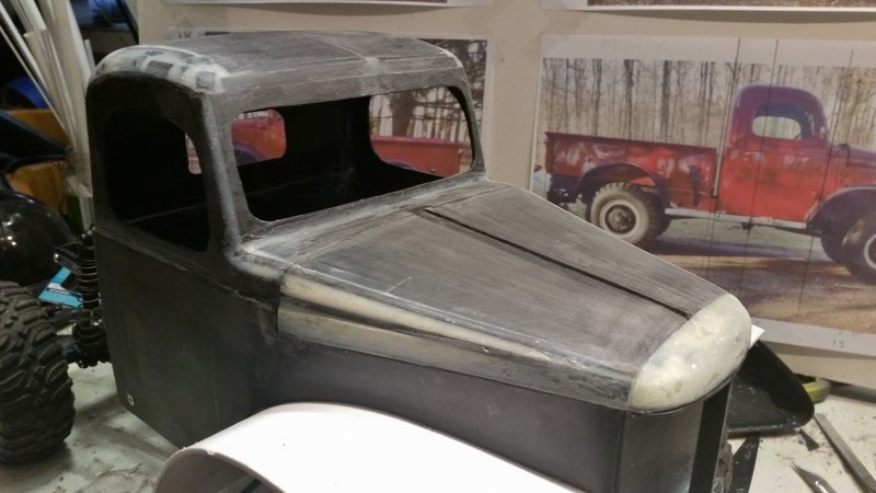

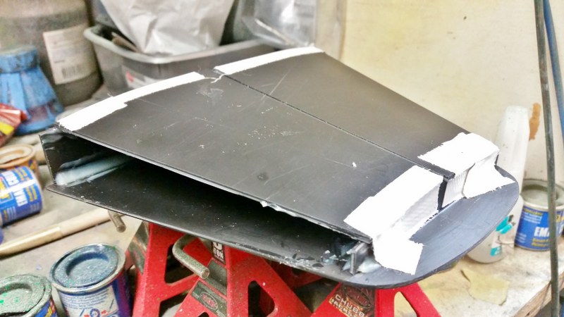

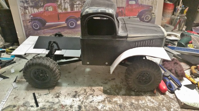

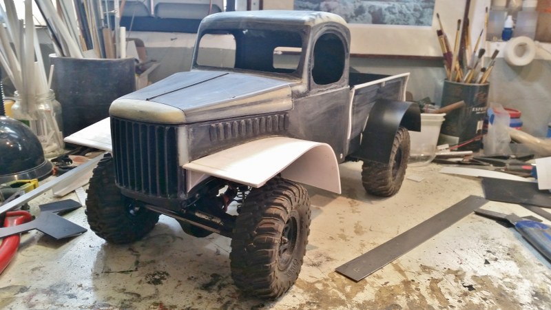

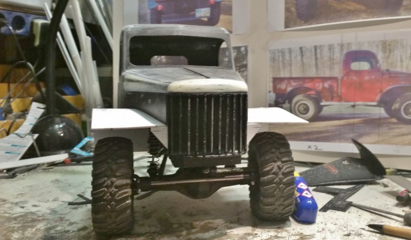

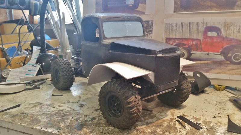

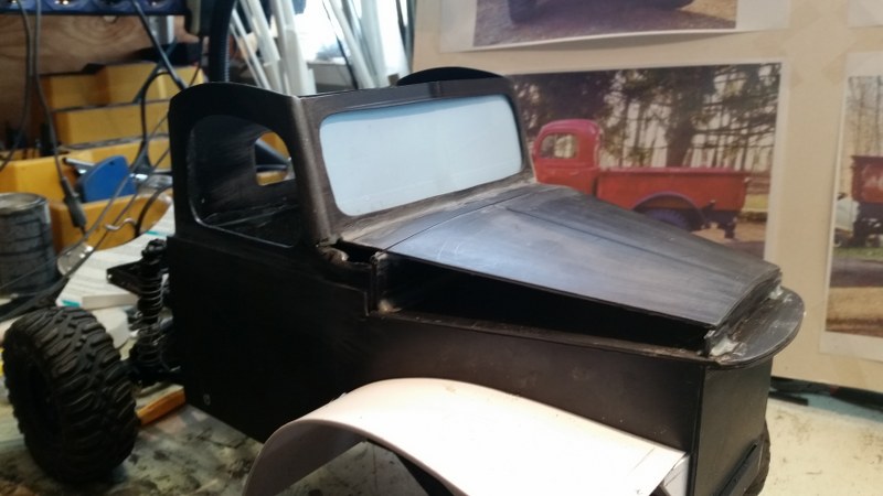

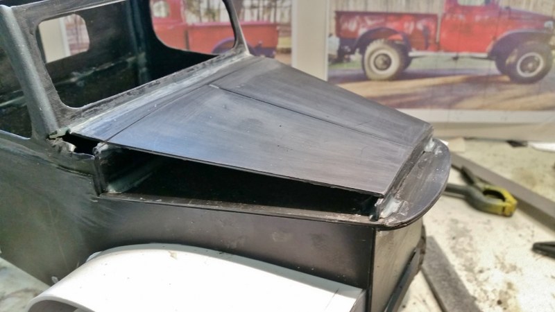

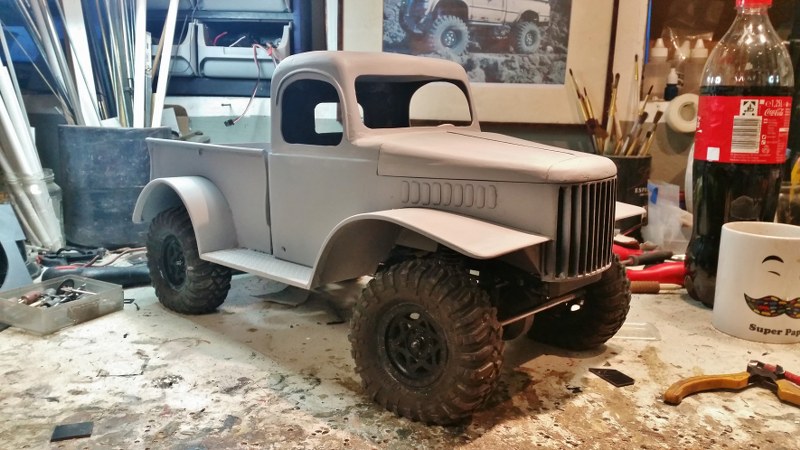

Vandaag lekker opgeschoten met de motorkap en het front .

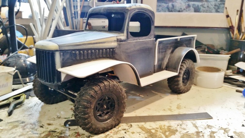

Hier weer een kleine update :

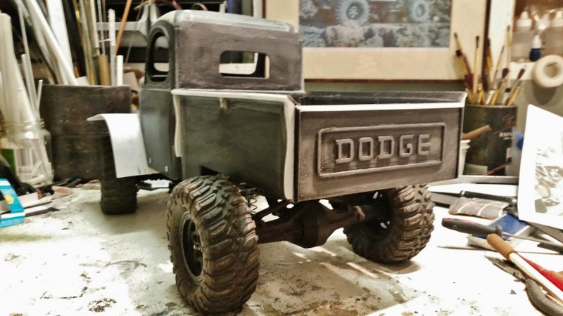

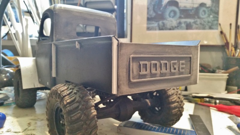

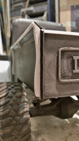

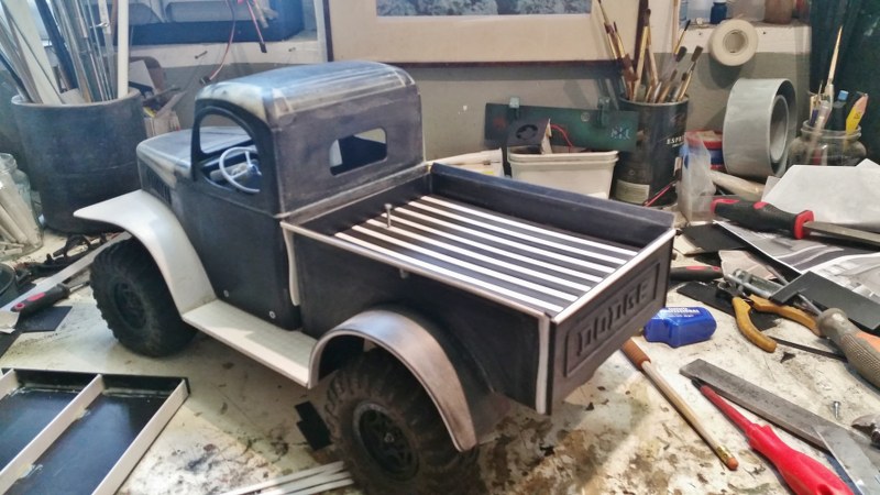

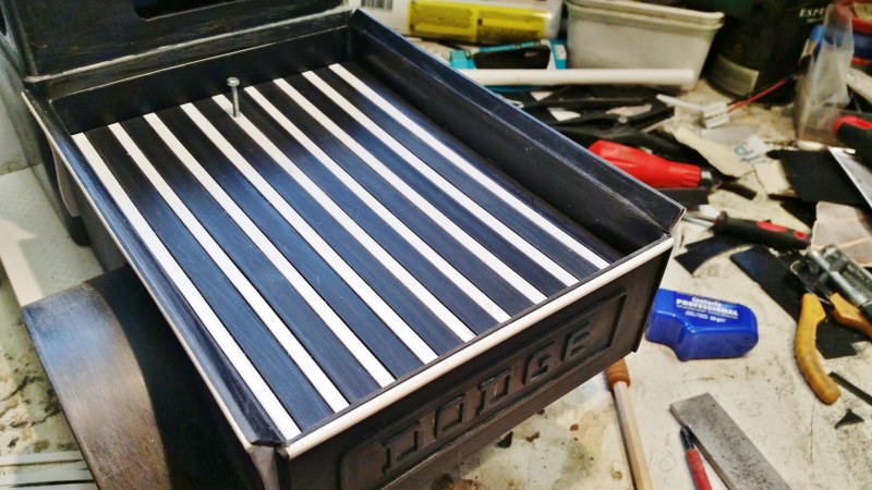

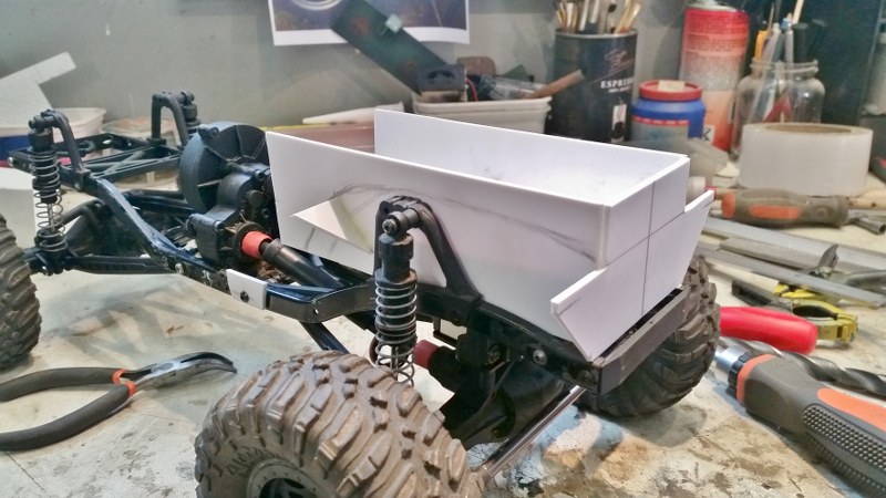

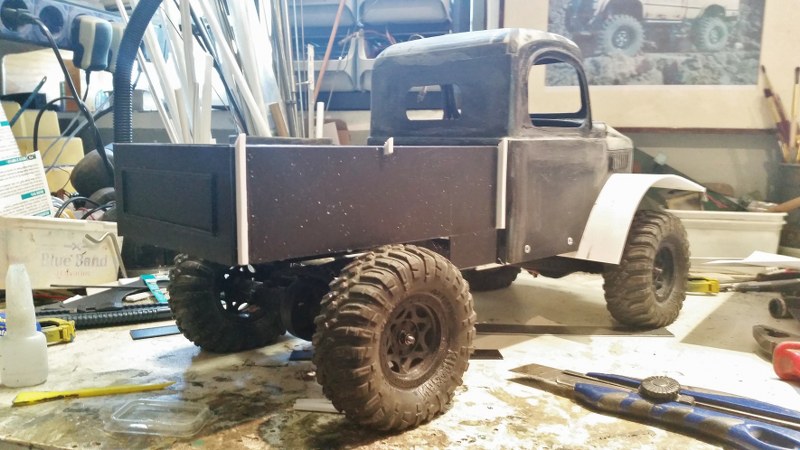

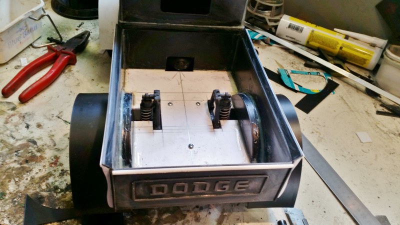

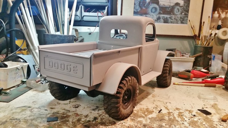

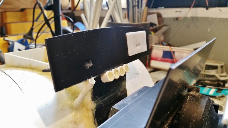

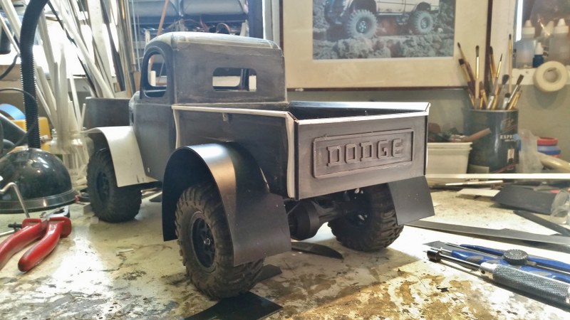

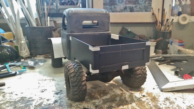

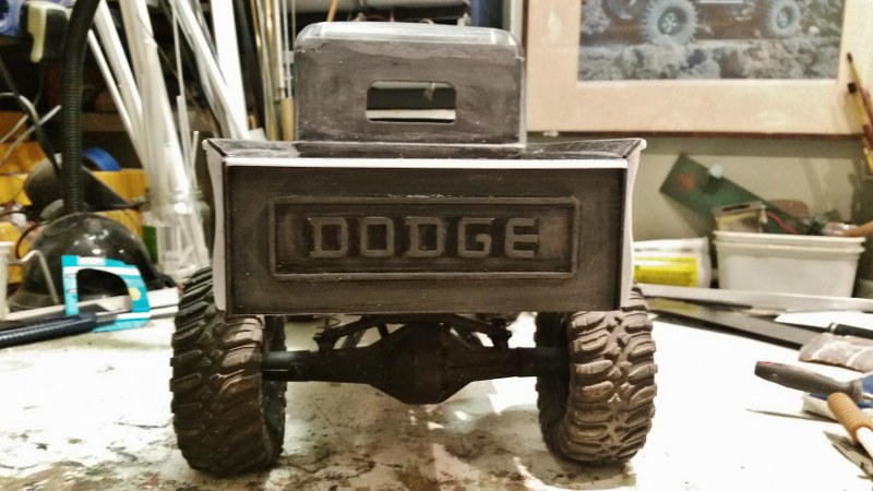

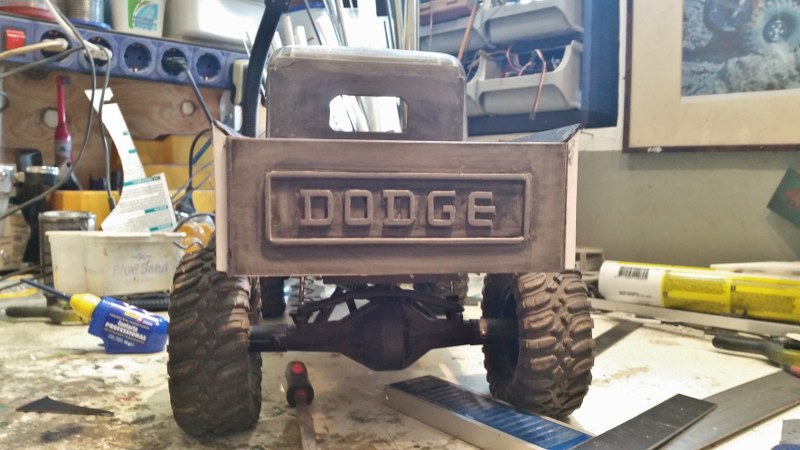

Ik ben met de bouw van de laadbak begonnen :
Omdat de laadbak veel beeld bepalende details heeft probeer ik die zo veel mogelijk na te maken :
er zitten wel een paar foutjes in maar soms is het haast niet uitvoerbaar , daarom heb ik er ook voor gekozen om de letters te vergroten :

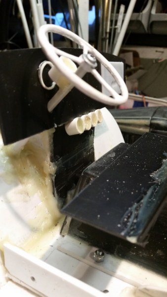

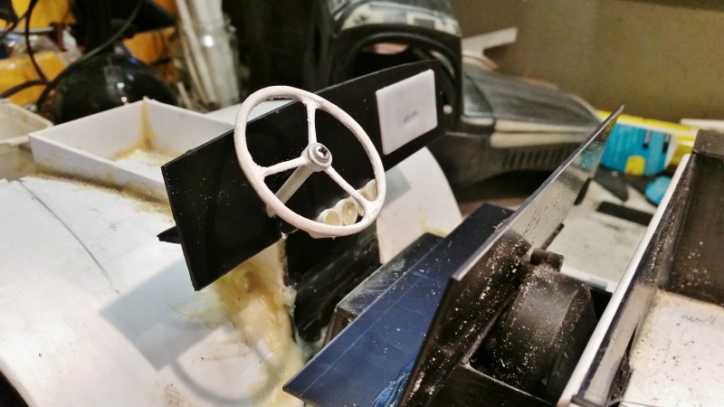

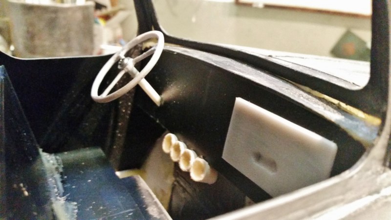

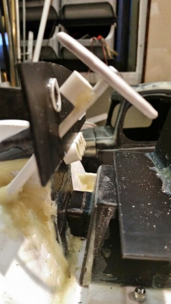

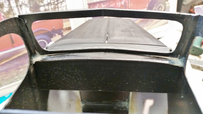

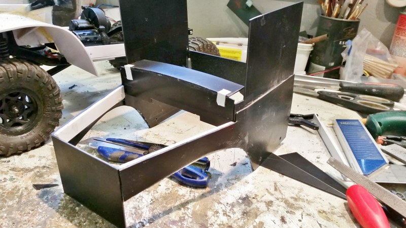

Ik ben nu met het interieur begonnen
Eerst de tunnel gemaakt :
Tellers :

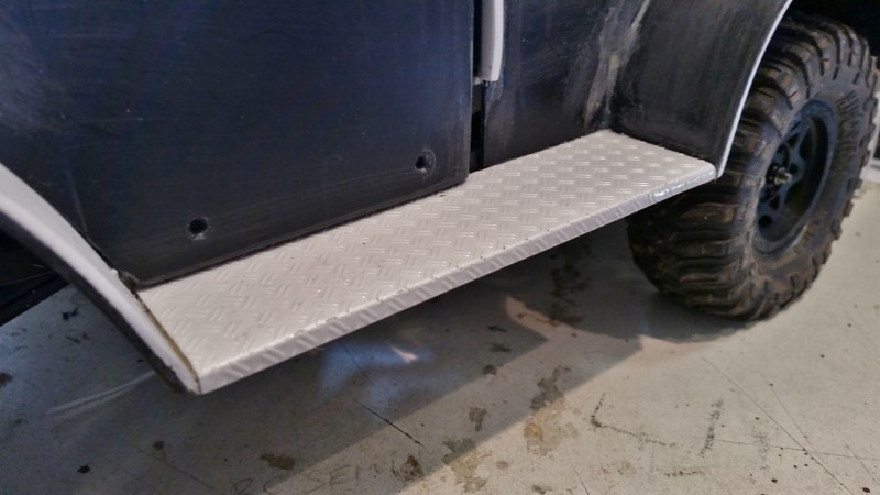

Ook de treeplanken verder afgewerkt :
Bericht door Freddy » 01 jun 2017 19:24

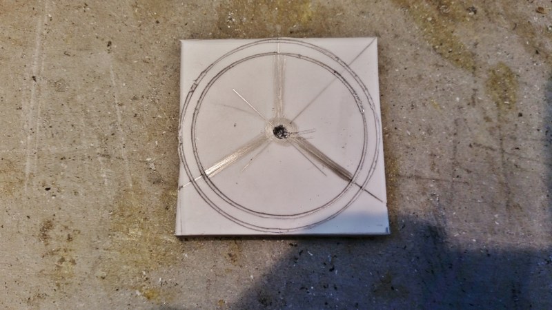

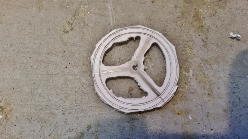

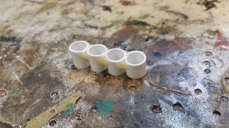

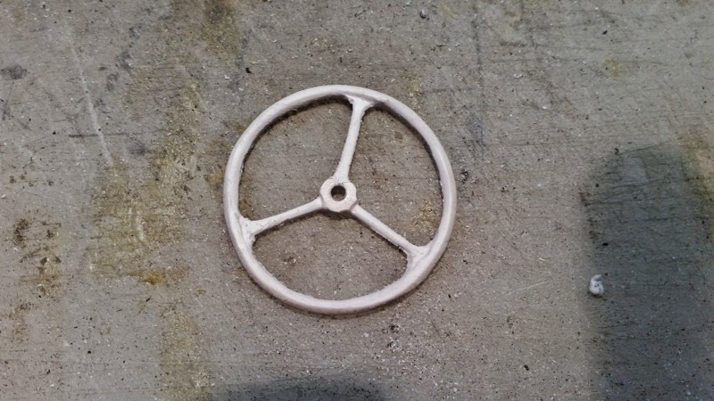

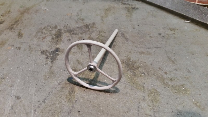

Het struur wat ik op voorraad had liggen bleek een twee spaak te zijn en ik wil perse een drie spaak dus......
Even met de Dremel gespeeld :

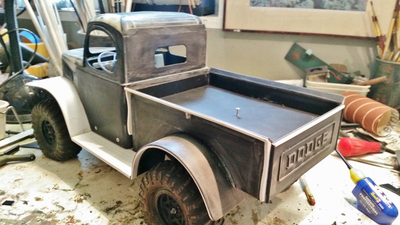

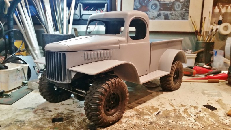

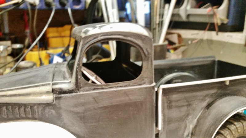

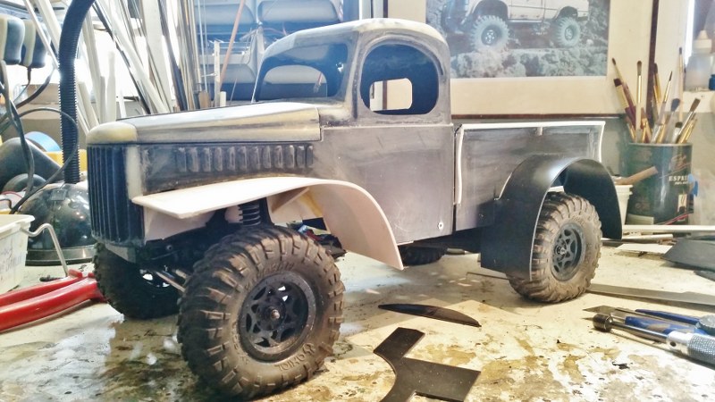

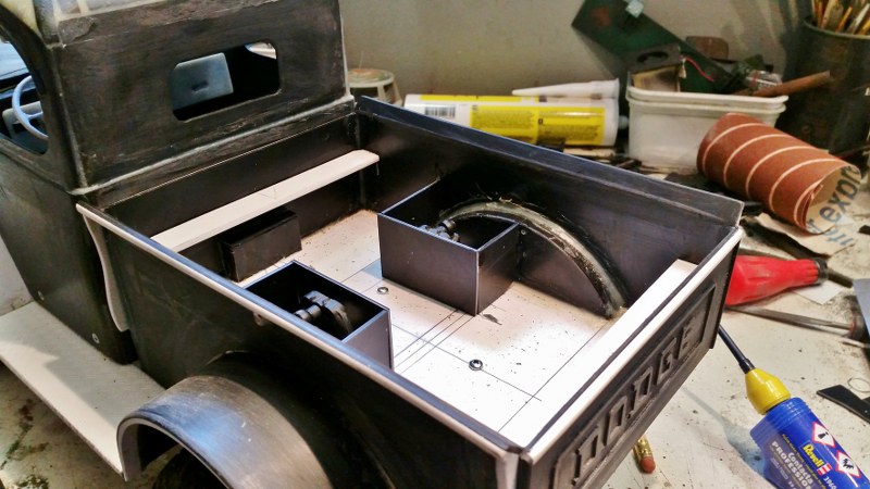

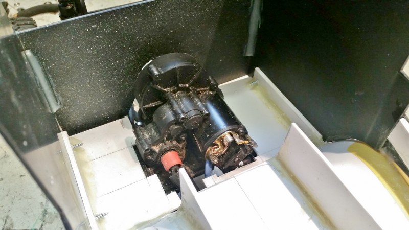

Vandaag de vloer in de laadbak verder afgewerkt , op de manier die de klant graag wil :

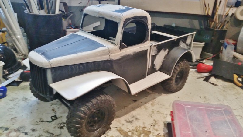

Begonnen met het plamuur werk :
Daarna in de primer gezet om beter te kunnen zien wat er nu bijgewerkt moet worden :
