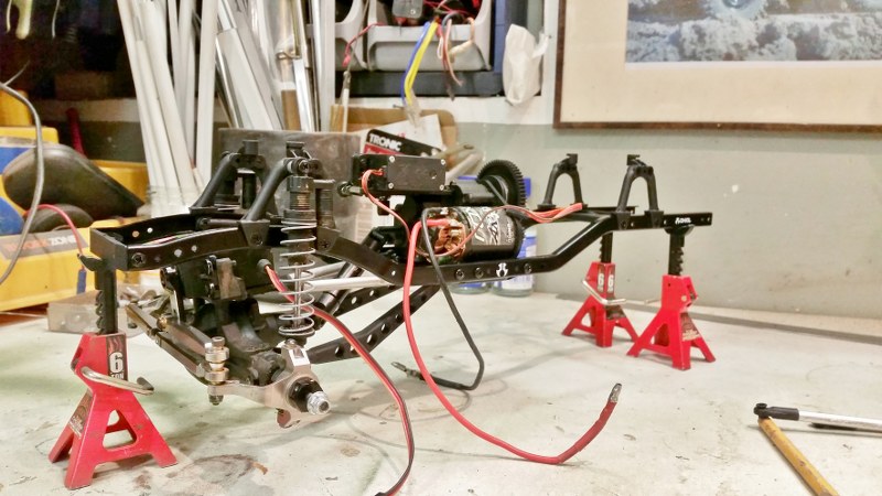

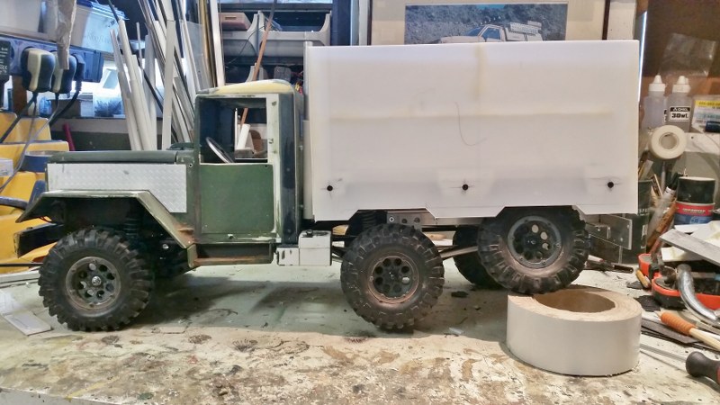

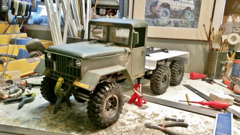

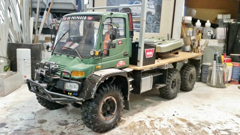

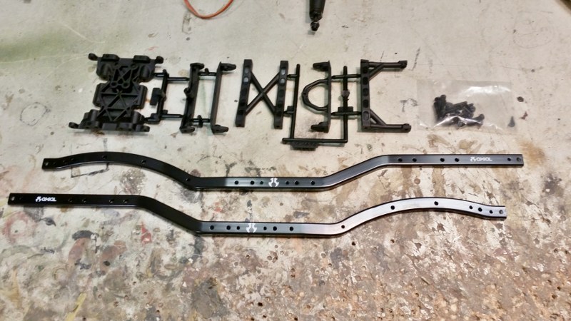

Ik ben in opdracht bezig met de bouw van een 6x6 .
De basis is deze :
Omdat het toch een ander model word , is de cabine gelijk naar een ander adres verhuisd :

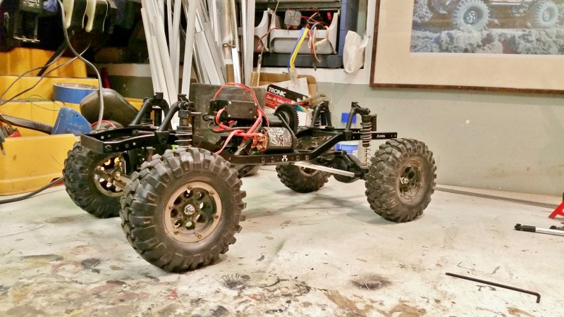

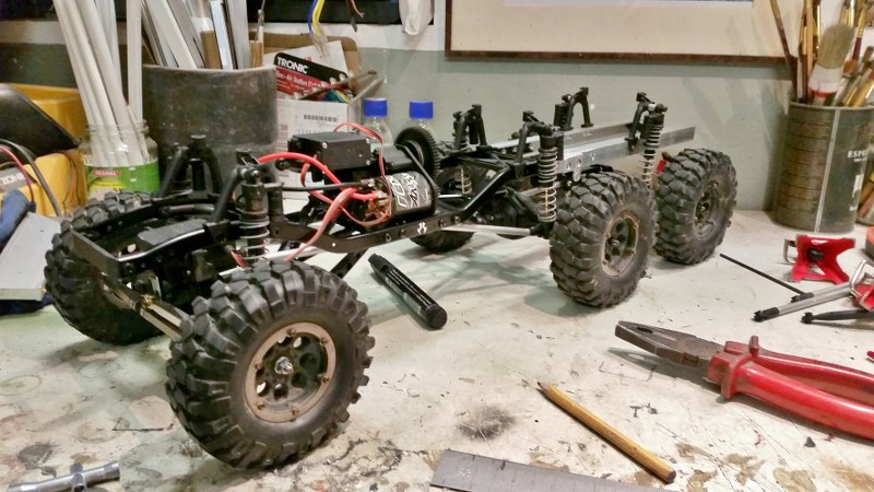

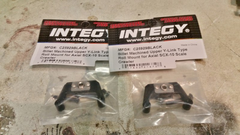

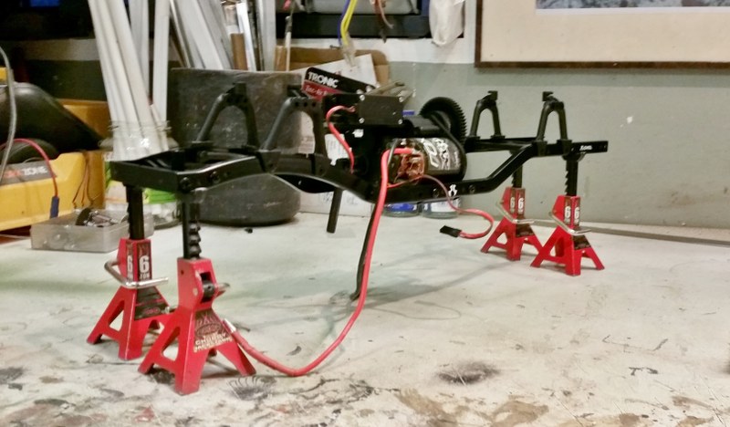

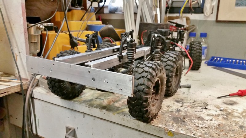

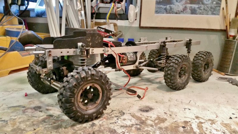

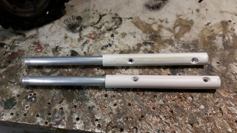

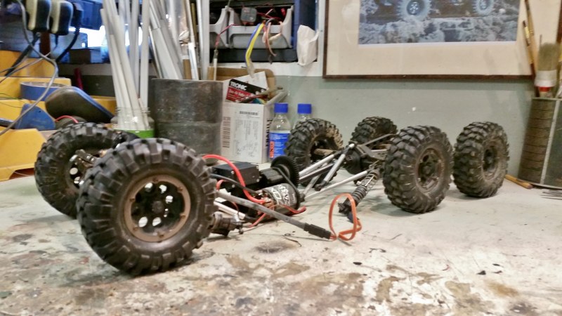

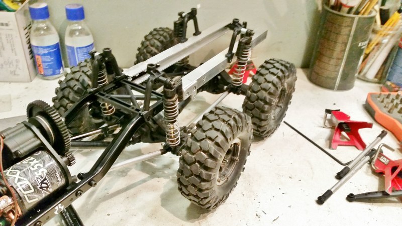

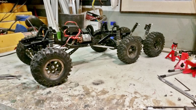

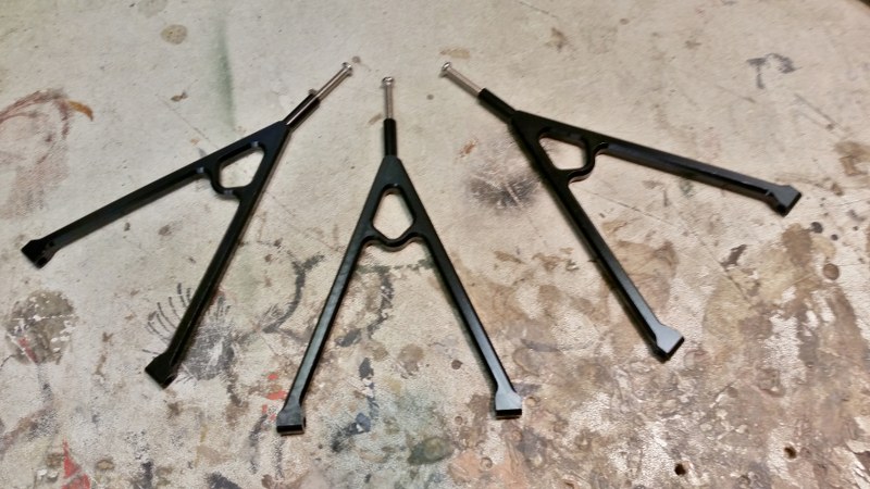

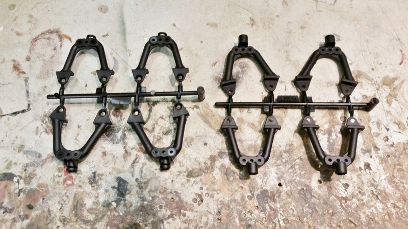

En omdat het onderstel nogal wat tekortkomingen heeft gaat deze compleet in de revisie . De beide achter assen hebben bijvoorbeeld veel te veel zijwaartse speling , dit komt omdat de gaten waar de links aan zijn bevestigd te groot zijn en omdat de achterste as op de voorste is door gebouwd heeft de achterste bijna een zijwaartse speling van 1,5 cm .

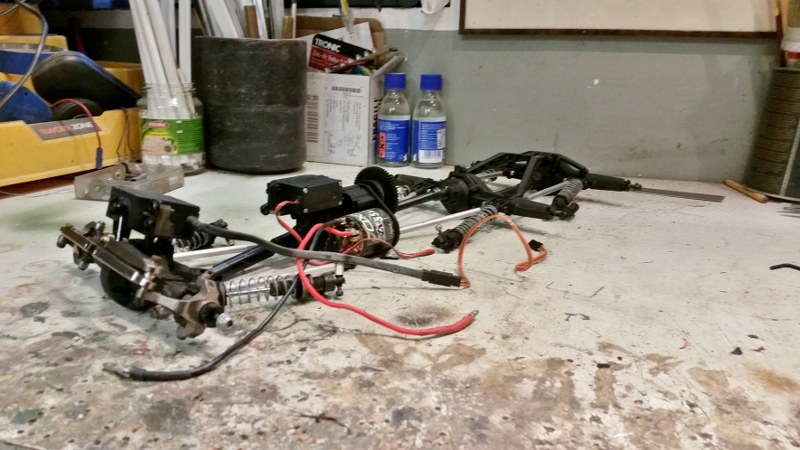

Dus eerst maar eens slopen :

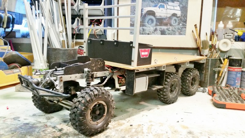

De updates die hij krijgt :
En de boel weer opbouwen :

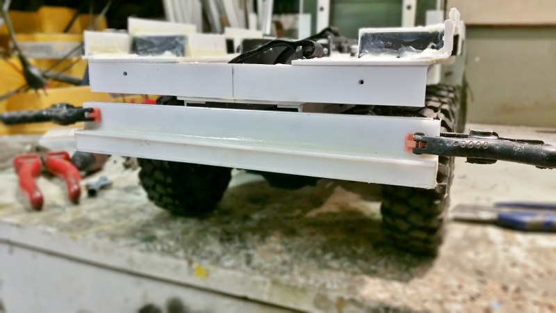

Ik moet nu eerst aluminium in huis halen om het chassis te verlengen .
Re: 6x6 verbouwing
Bericht door Freddy » 01 jun 2017 19:01

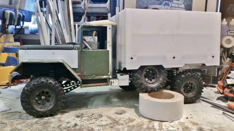

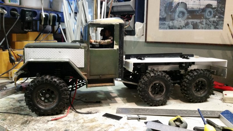

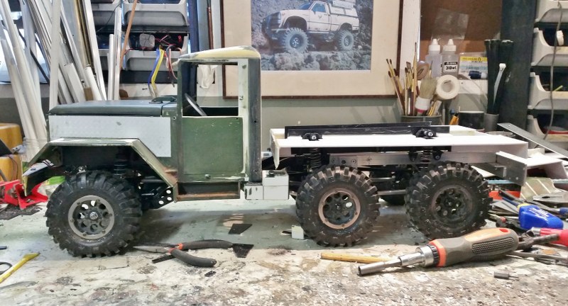

Het chassis is nu zo als ik hem hebben wil , spelling vrij en met een mooie flex .
Re: 6x6 verbouwing
Bericht door Freddy » 01 jun 2017 19:02

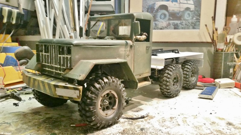

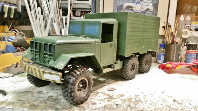

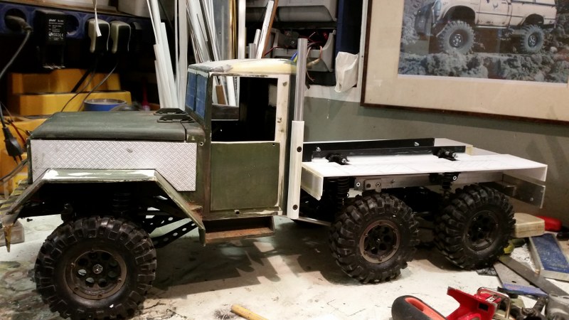

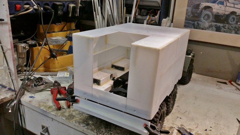

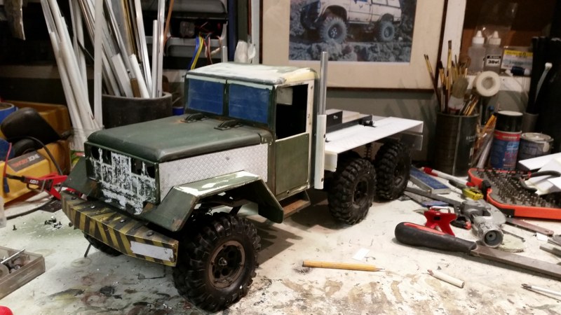

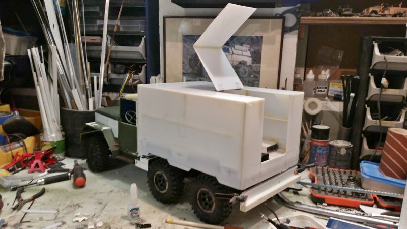

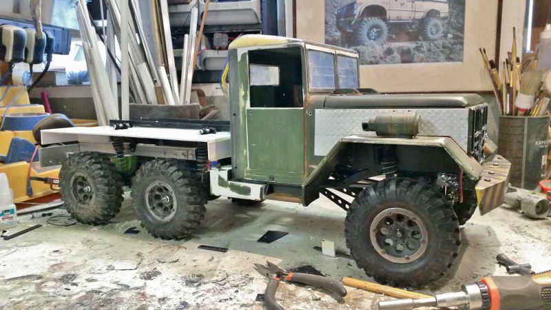

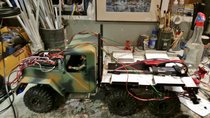

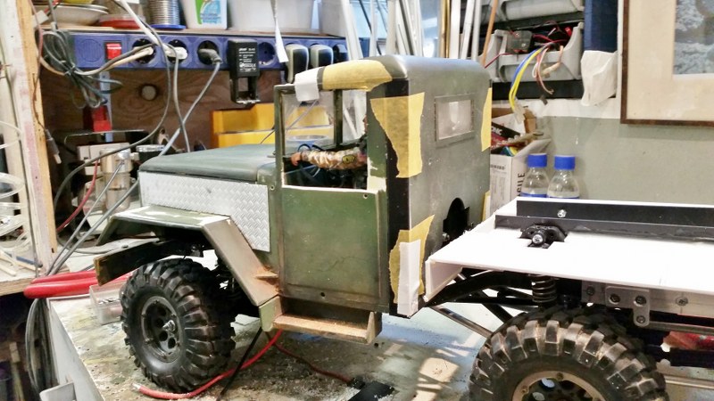

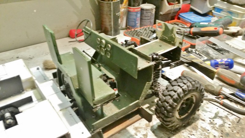

Voor de opbouw maak ik gebruik van een oude bekende :
Ik ga hem alleen aan allekanten aanpassen , zoals de diepte van de cabine , deuren , motorkap , koplampen , gril enz.

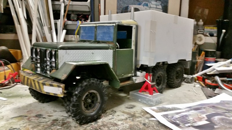

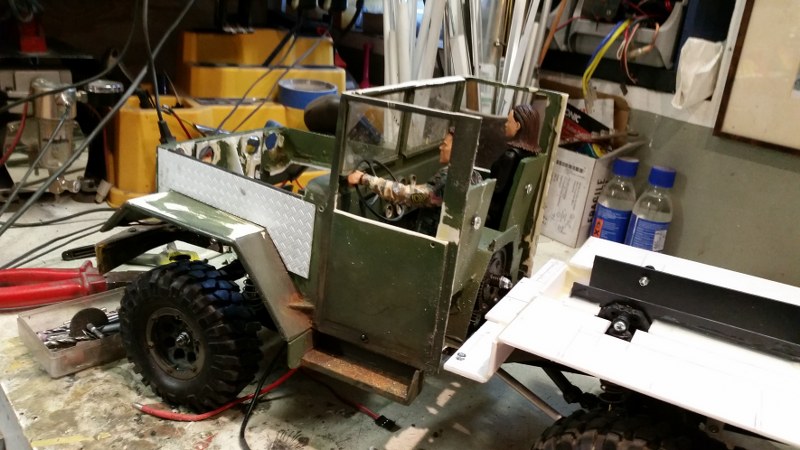

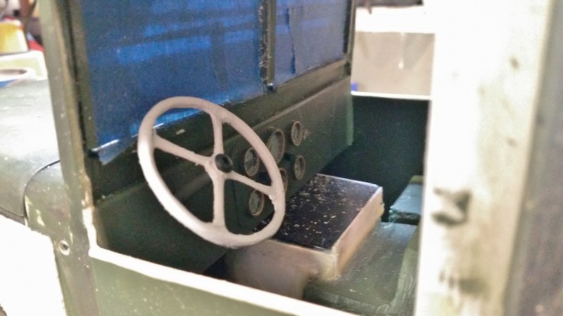

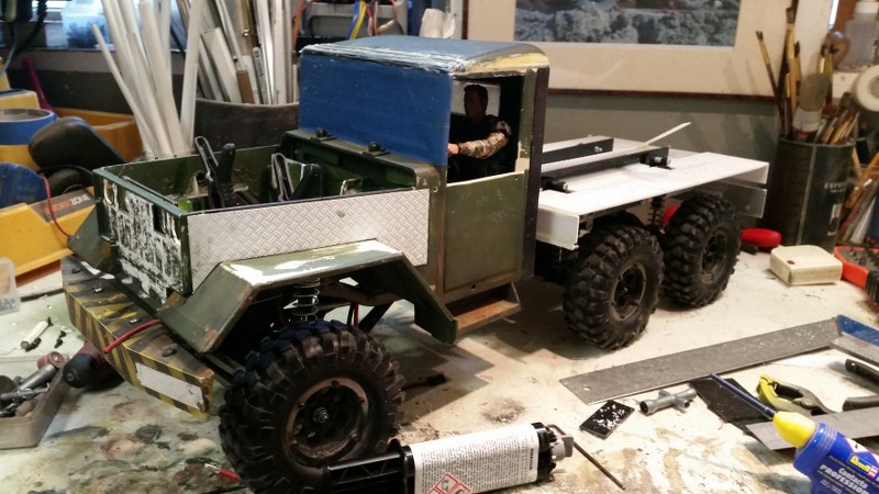

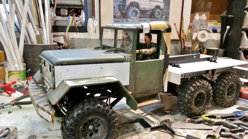

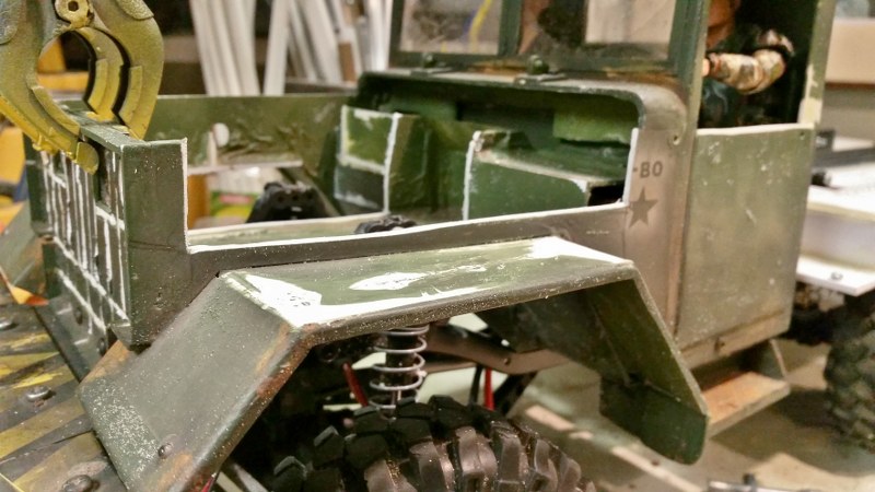

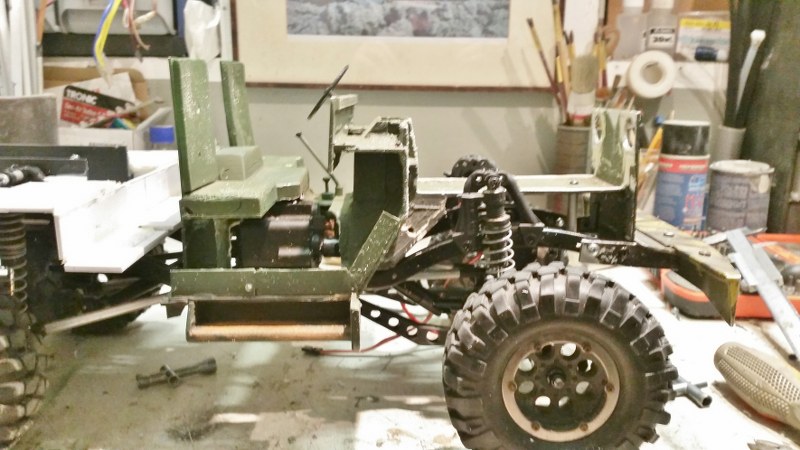

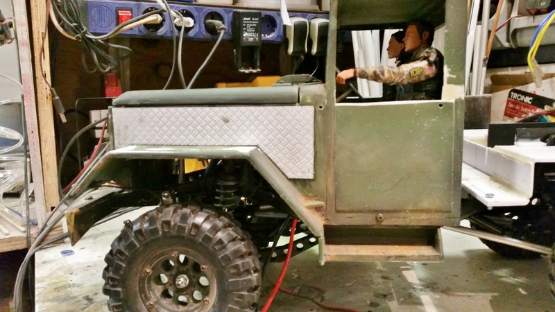

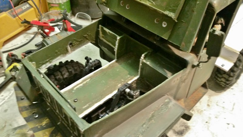

Eerst heb ik het interieur aangepast aan dit chassis met een 2 versnellings tranny :

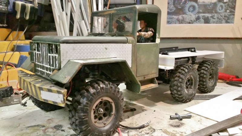

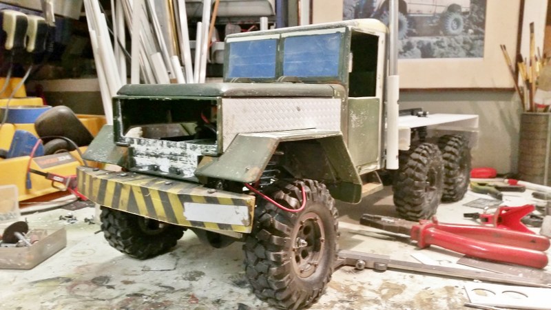

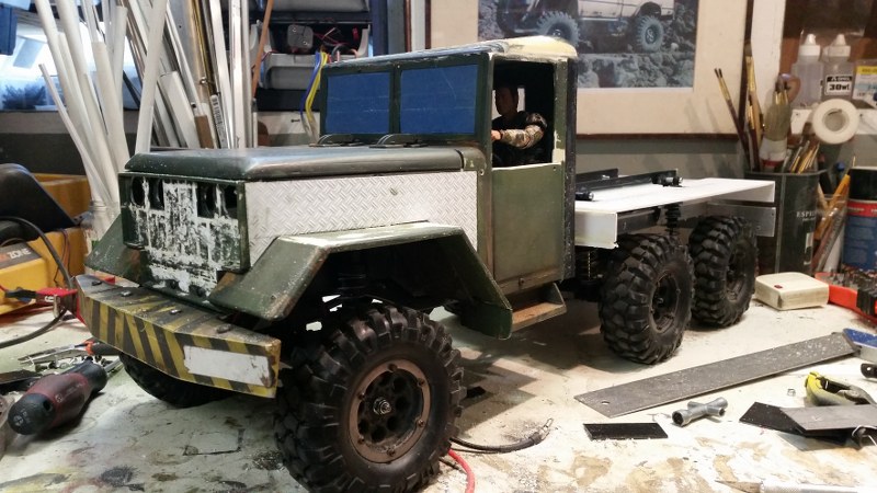

Bumper gemonteerd :

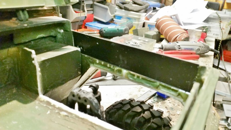

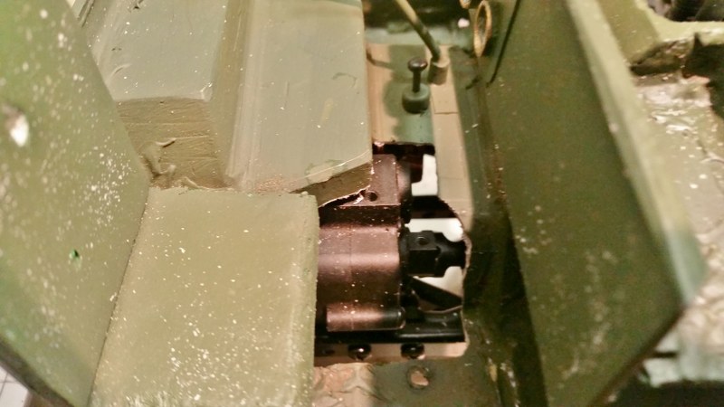

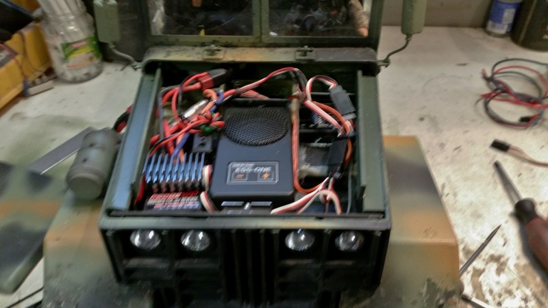

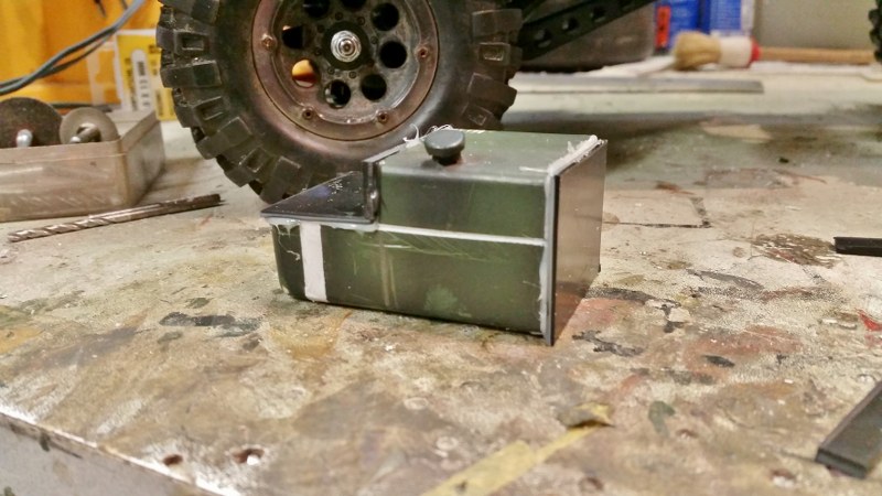

Ruimte gemaakt zodat er straks zo'n herrieding onder de motorkap past :

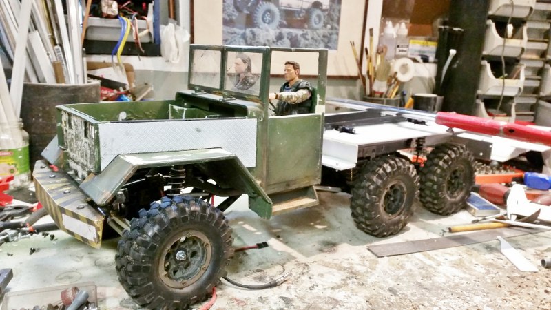

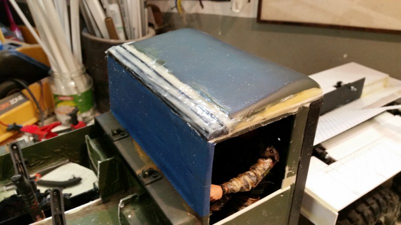

Aan deze kant was een paneel krom getrokken :
Op gelost nu is hij in ieder geval niet meer krom :

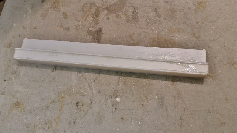

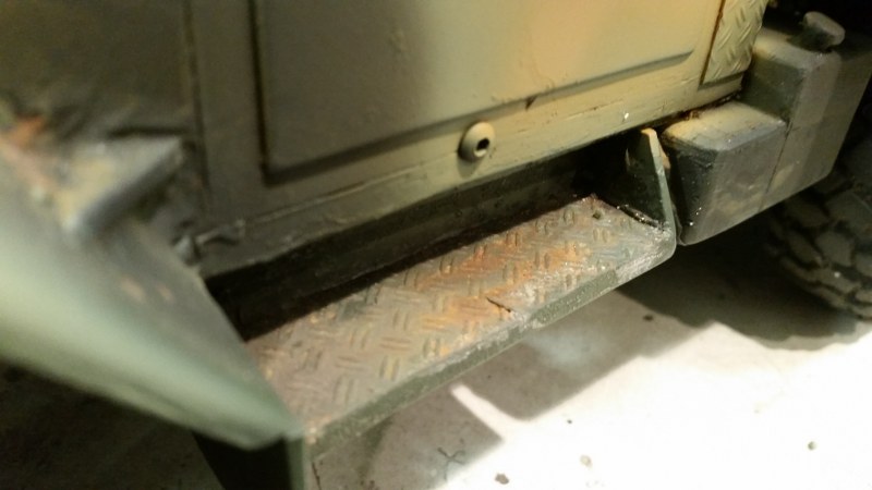

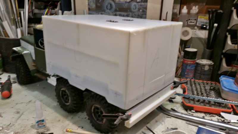

Toch maar een nieuw stuk in gezet :
En afgewerkt met traanplaat :

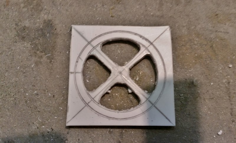

En de oude gril helemaal verwijdert :

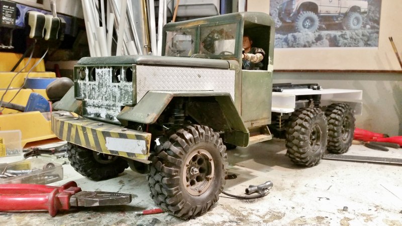

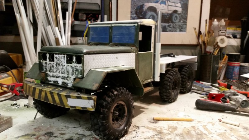

En weer wat verder :

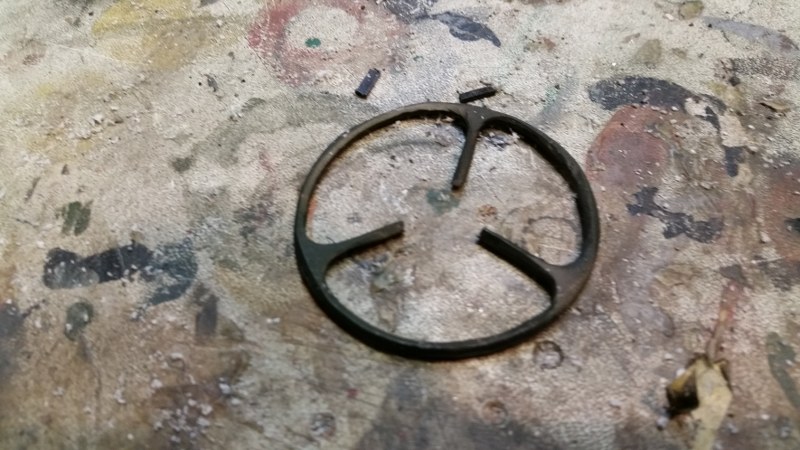

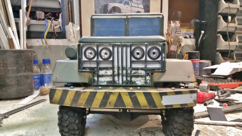

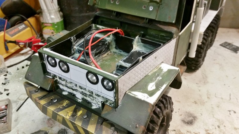

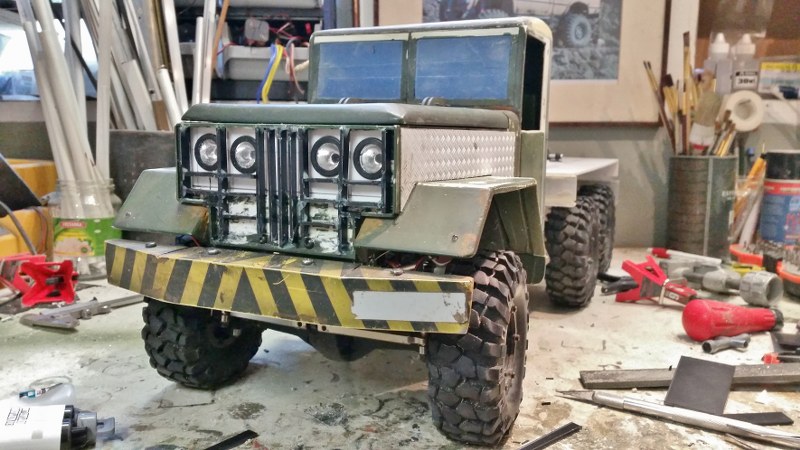

Gril er uit gedremeld omdat hij nieuwe koplampen krijgt :

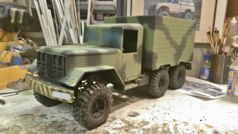

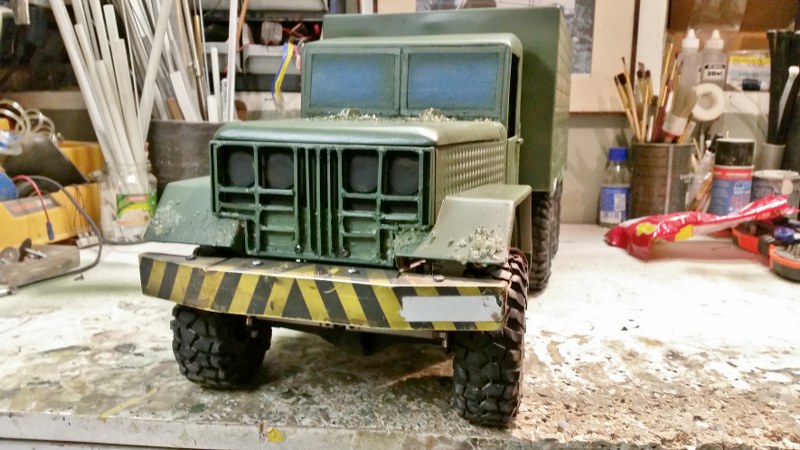

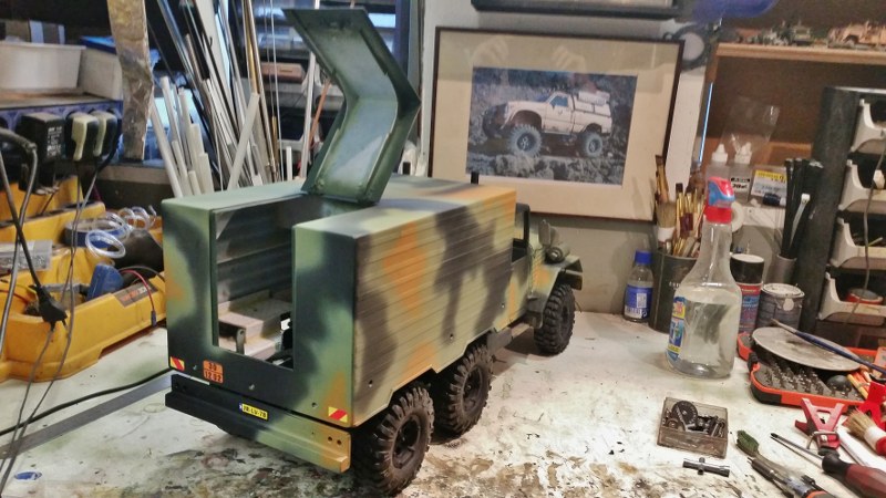

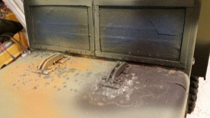

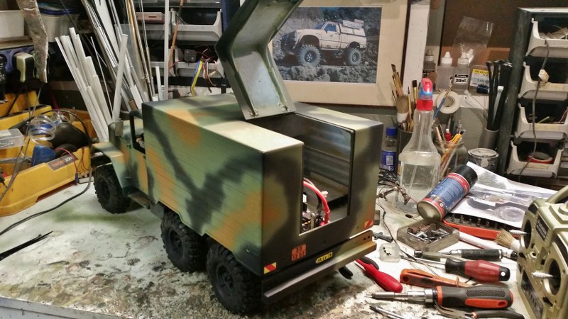

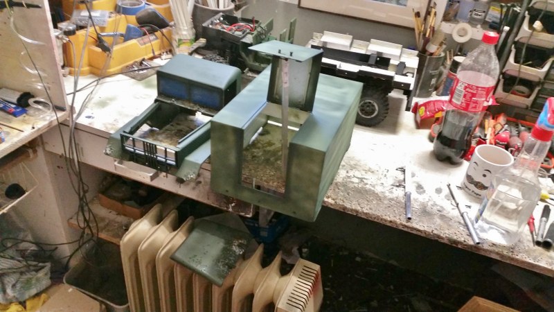

Nog wat kleurtjes er op :
Re: 6x6 verbouwing
Bericht door Freddy » 01 jun 2017 19:05

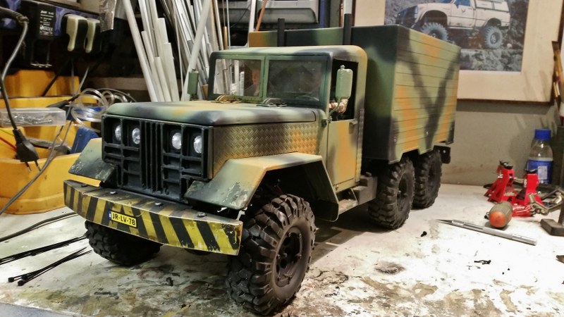

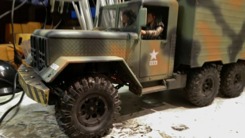

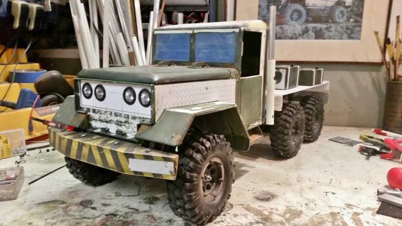

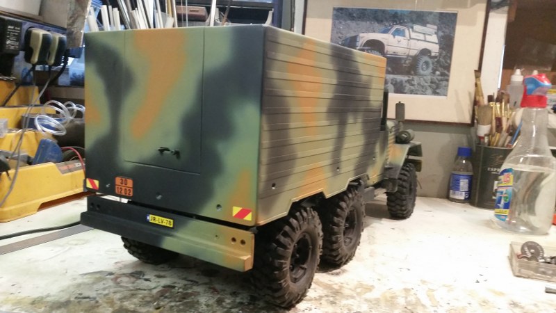

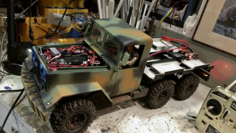

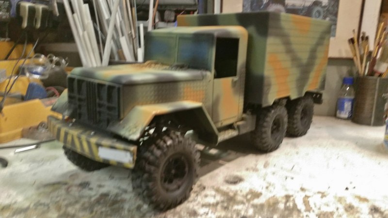

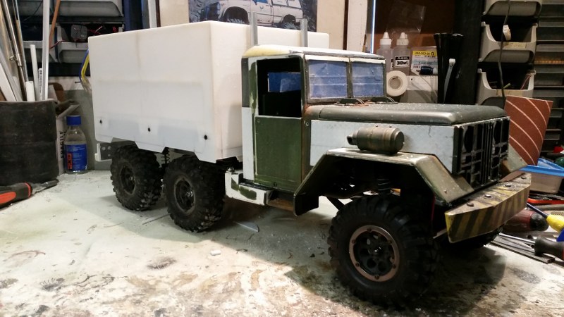

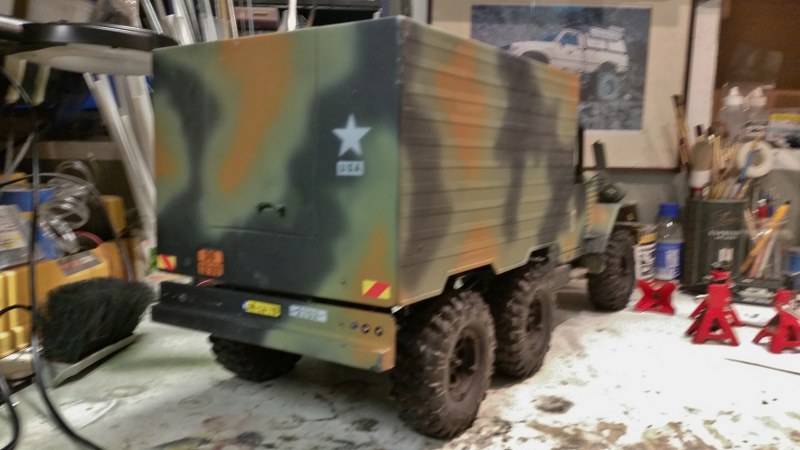

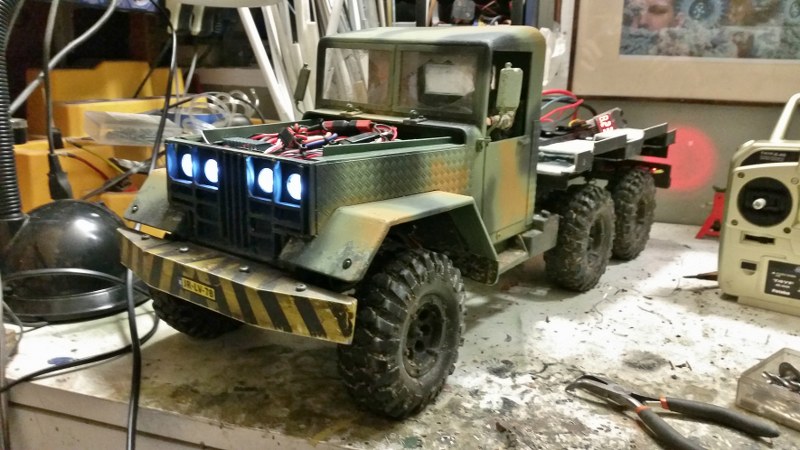

Op de verlichting na is de M62 zo goed als af .
Zaterdag in Loenen heeft hij zijn eerste proefrit mogen maken , tuurlijk waren er wel een paar kleine dingetjes maar over het algemeen was het een perfecte test .

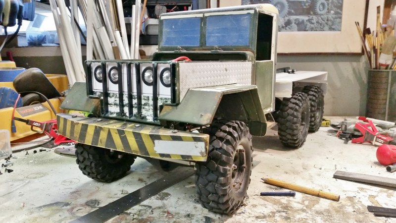

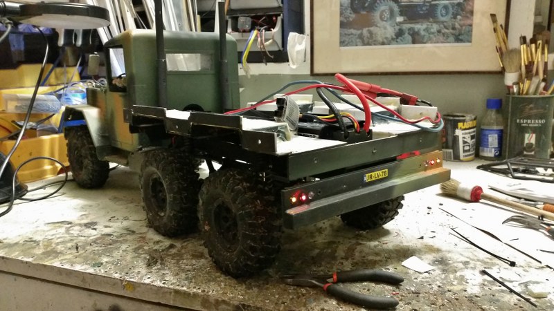

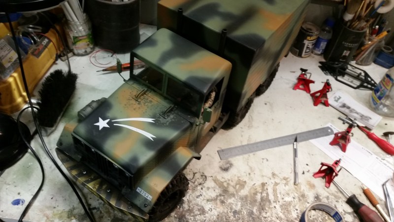

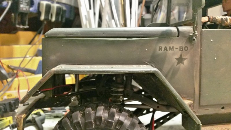

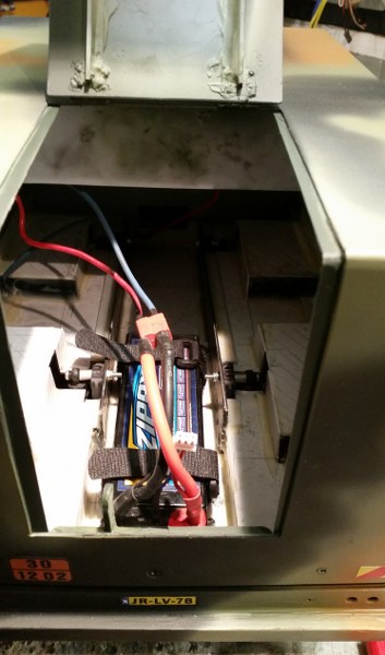

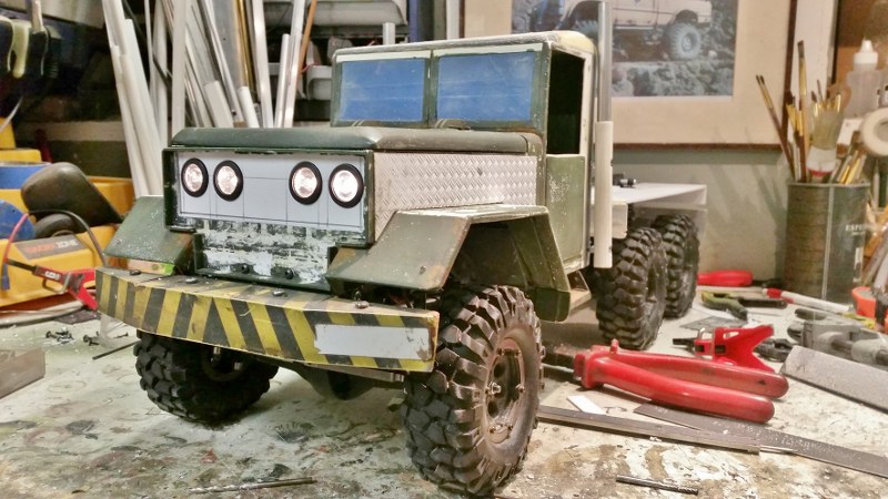

Ik heb de M62 voorzien van een nieuwe lichtset :

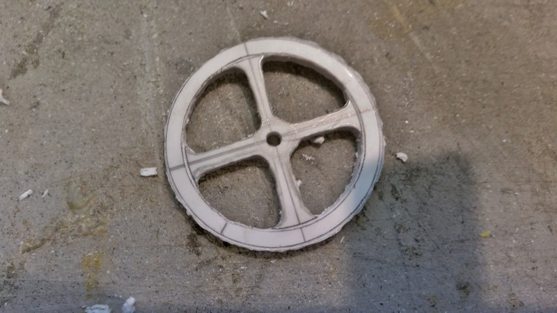

Ook wou hij er graag een paar witte sterren op hebben ...................................
Dus dit was de foto met de vraag of het zo goed was (het is toch bijna kerst) :lol: idea.gif
Maar ik heb er toch maar zo gedaan :
