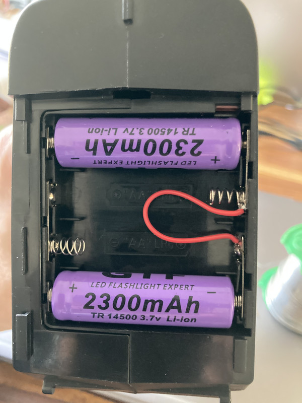

Bij Ali had ik eens wat 14500 Li-ion cellen gekocht om wat mee te experimenteren. Deze cellen hebben hetzelfde formaat als een standaard AA batterij en daar kan ik wel wat trucjes mee :D

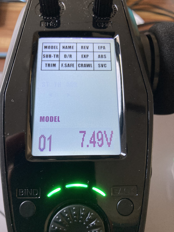

Mijn FS-GT5 werkte nog op normale AA batterijen en het was tijd voor een oplaadbare oplossing. Nu zijn er gewoon kleine 2s 1000mah lipo's voor te koop die je op een aparte stekker in de zender kan aansluiten maar op deze aansluiting zit een wat neurotische lipo alarm. Deze begint bij de 7,4 volt al te mekkeren
Als oplossing heb ik twee 14500 Li-ion cellen in de normale batterijhouder gezet en deze even met elkaar door gelust omdat er natuurlijk 2 cellen ontbreken. Resultaat is een 2s pakketje zonder het vervelende lipo alarm. Pas bij de 4,4 volt gaat het alarm nu werken en dat is nog net binnen de veilige waarde voor de Li-ion.
Kosten, hmm, voor nog minder dan € 10 heb je 4 14500 Li-Ion cellen en bijpassende lader thuis op de mat.
Batterijhouder met Li-ions en het doorlussen met de rode draad. Ik heb expres rood gebruikt en meer lengte dan nodig als herinnering aan mijzelf dat ik er geen gewone AA cellen in gooi (sluiting/magic smoke)
Ja, ik moet de cellen nog opladen maar je kan zien dat het werkt

Dat is een interessante oplossing. Ik wil nml ook een FlySky kopen en de daarbijhorende 'Ali' accu's. Dus dit is een betere oplossing kennelijk. Maakt zeker niet uit welke kant je de contacten doorverbindt?

Er zijn meerdere opties mogelijk, zelfs 2s2p maar dan moeten de contacten wel wat verbouwd worden. De meest simpele en werkende oplossing heb ik hier gedeeld.

Ik heb slechte ervaringen met goedkope oplaadbare cellen van Ali, eBay etc.
De capaciteit is die er op staat is verzonnen en de werkelijke capaciteit daalt elke laadcyclus.
€13 voor 4 puike AA NiMHs + lader. 4 cellen zonder lader: €7.
https://www.ikea.com/nl/nl/p/stenkol-la ... s59419637/
Voordeeltje van NiMH over Lithium cellen: NiMH heeft er geen probleem om volledig opgeladen te zijn terwijl je ze lang niet gebruikt terwijl in die situatie voor Li-ion/LiPo 50% het advies is. En die IKEA AAs gaan maanden mee in je zender.
