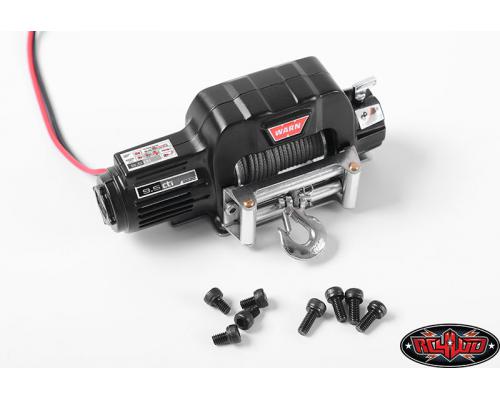

Ben eens aan het kijken naar een winch voor mijn TRX-4 Defender en ook meteen voor een toekomstig project met een MST CFX Pajero. Nou is er natuurlijk keuze zat, maar de TRX-4 is best een flink zware jongen.
Op mijn Axial Wraith heb ik deze: https://store.rc4wd.com/RC4WD-110-Warn- ... _3734.html
i.c.m. https://store.rc4wd.com/RC4WD-Warn-110- ... _3724.html .
Load Limits: Dead Lift 6.6lbs/3kgs
Load Limits: Rolling Drag 9lbs/4.1kgs
Was bij elkaar best een prijzig setje via Trxx-winkel.be, in de winkel in Lommel gekocht. Bij elkaar € 106,75.
Ik moet zoals gezegd voor nog twee projecten een winch met bediening hebben. En kijk dus naar alternatieven.
Ik zie hierboven al een alternatief genoemd door Patrick en Wouter. Zelf 1 maken van een servo is natuurlijk een optie, maar iets dat een beetje scale look heeft is meer wat ik zoek.
Nu kwam ik deze tegen op AliExpress. https://nl.aliexpress.com/item/RC-Auto- ... autifyAB=0
Ander merk, ziet er identiek uit als degene die ik hierboven genoemd heb, maar ook de specs zijn hetzelfde. Andere controler, maar volgens mij zijn met die controler goede ervaringen. Iemand enig idee of het gewoon dezelfde winch is als van RC4WD, want het scheelt gewoon een dikke 70 euro in aanschafprijs. Setje is € 32,09 + € 1,04 aan verzendkosten.
belasting Grenzen: Dode Lift 6.6lb/3 kg
belasting Grenzen: Rolling Slepen 9lb/4.1 kg
Voor mijn MST CFX Pajero project lijkt me dat wel een prima optie.
Voor mijn Traxxas TRX-4 Defender zit ik aan één te denken met iets zwaardere specs. Wat gebruiken jullie daarvoor? Die Patrick gelinked heeft van Hobbyking lijkt al sterker. Helaas stat vaak niet vermeld hoeveel kg de winch kan trekken en onder wat voor soort belasting. Dat maakt vergelijken wat lastiger.

Ik zie van de lieren die jij op de plaatjes hebt vaak de tandwielen sneuvelen. Dat is de reden dat ik meteen servolieren ben gaan bouwen.
Er schijnt een sterkere versie te zijn, maar die kost ook het dubbele.
https://www.amainhobbies.com/rc4wd-warn ... 75/p523284
Wat je kan doen is een (fake of kapotte) scalelier op je bumper en een Servo achter je grill.

Wat verder voor degene die een RC4WD 1/10 MINI WARN 9.5CTI WINCH of een RC4WD 1/10 WARN 9.5CTI WINCH of een 3RACING CR01-27 winch hebben. LockedUpRC bied een sterker en sneller werkend vervangend gearboxmotortje aan. Deze werkt 2x zo snel en kracht gaat naar 5kg ipv 3kg. Zie hier voor meer informatie: http://www.lockeduprc.com/Commando--Hig ... p_545.html . Ze bieden ook de 3Racing CR01-27 aan met deze motorupdate en een vrijloop optie. Ik ben nu aan het uitzoeken of deze upgrade motor ook lokaal verkrijgbaar is. Ik denk dat ik het al gevonden heb, moet nog controleren welke as versie de juiste is.

Die heb ik maar. Vind niet zoon goede
