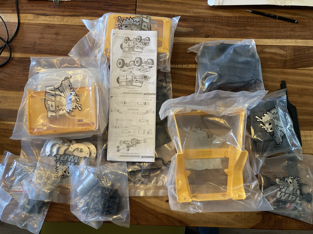

Toch maar eens een kit bij WPL zelf besteld. Dat ging supervlot, binnen anderhalve week in huis :D
https://www.wpl-rc.com/collections/c34/products/c34-km
Het is de C34 KM geworden waar KM staat voor Kit Metal. Bij deze kit zit dus de verbeterde bak/motor, metalen assen, metalen aandrijfassen en nog wat goodies.
Voordeel van bij WPL bestellen is dus snel bezorgd en ze gebruiken een stevige doos om de kit doos dus alles mooi onbeschadigd binnen.

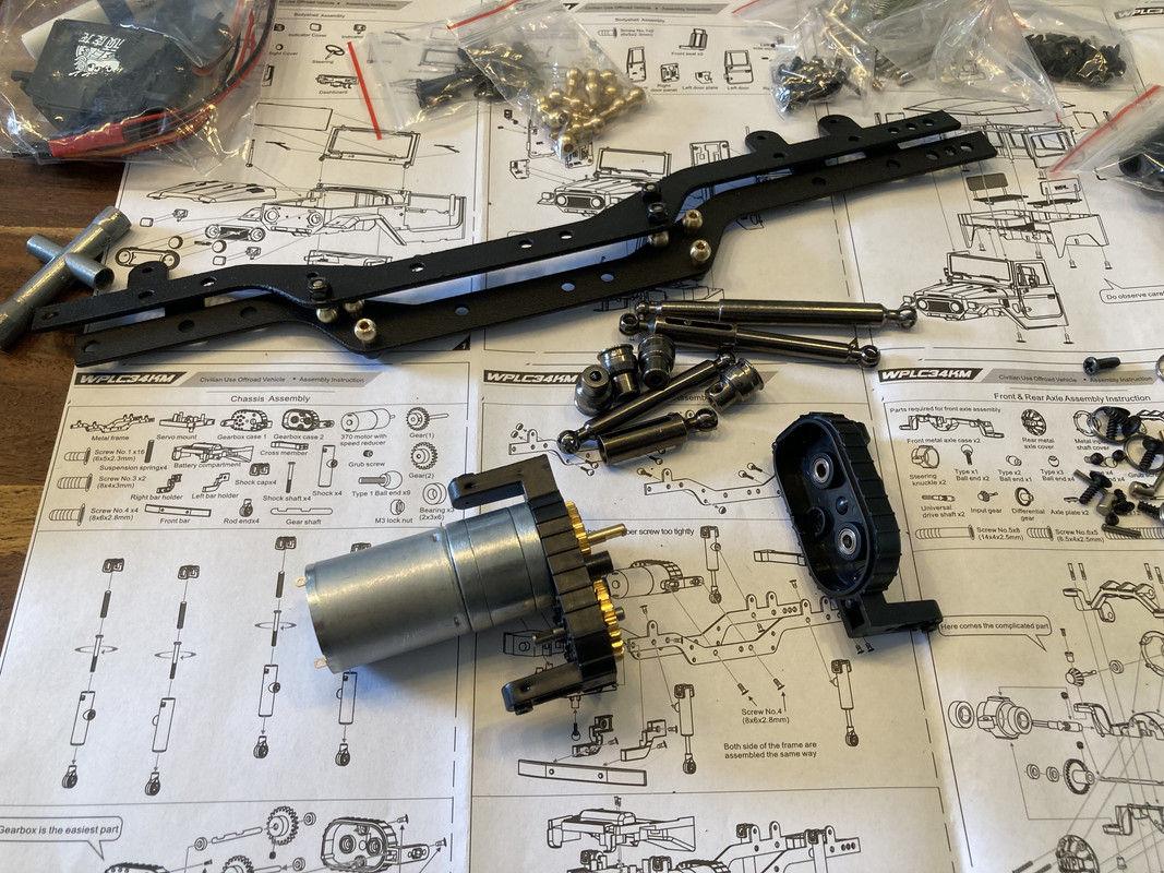

Beginnen bij: The easiest part :mrgreen:
Het moeilijkste is eigenlijk de juiste schroefjes vinden :? Bij WPL is het even wennen wat men bedoeld bij welk schroefje, de maat staat er niet altijd bij maar het wijst zich vanzelf wel ;)

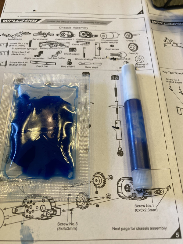

Wees verder niet lui. WPL levert goede vet en loctite mee, gebruik deze dan ook waar mogelijk.
Gearbox en schokbrekers zitten in elkaar. WPL schokbrekers zijn niet olie gedempt ofzo en het lijkt helemaal nergens naar maar toch doen ze het beter als de zogenaamde upgrades. (deze upgrades zijn veel te stug). De gearbox komt met messing tandwielen en goede lagertjes.

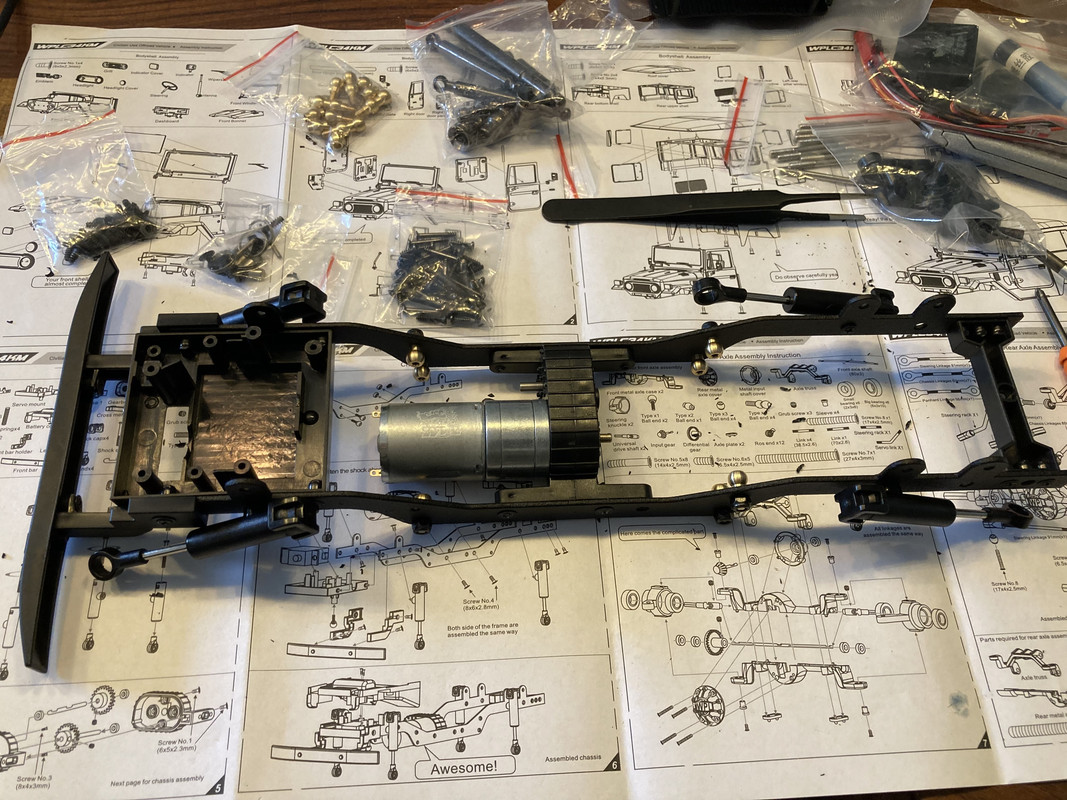

Chassis in hoofdlijnen ook weer klaar :)
