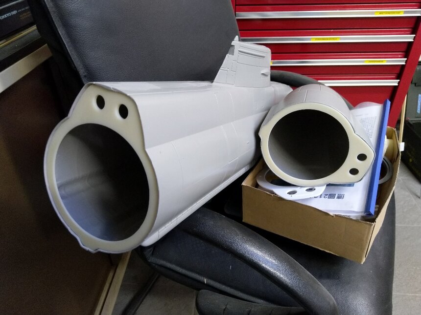

Een ongebouwde Arkmodel 212a schaal 1/48 gevonden op marktplaats.
Deze zal door de vele lopende projecten ook langzaam opgebouwd gaan worden.
Lengte 116cmAfbeeldingAfbeeldingAfbeeldingAfbeeldingAfbeeldingAfbeelding

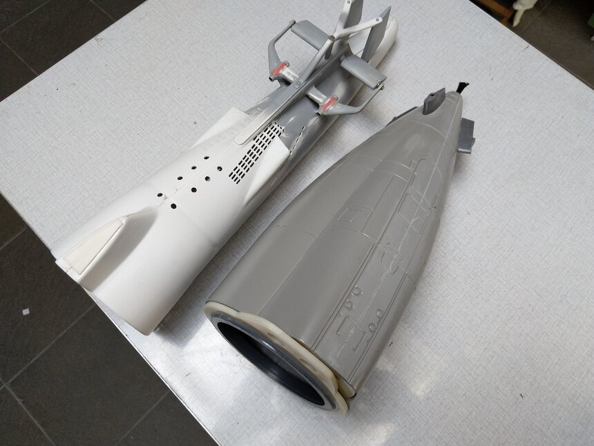

Bericht door robbertderouw » 20 jun 2020 18:50

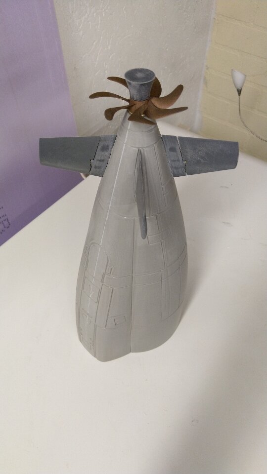

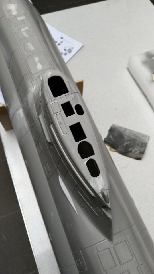

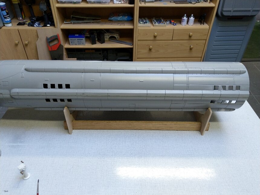

Roerkoningen geplaatst en eerste luik uitgezaagdAfbeeldingAfbeelding

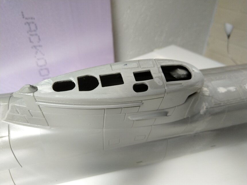

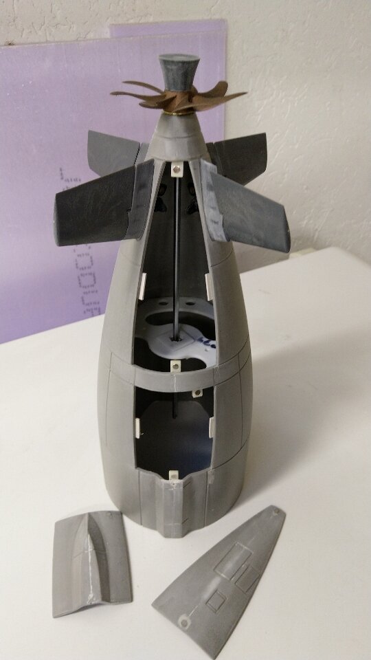

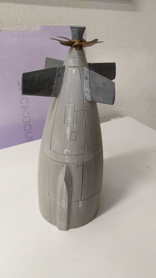

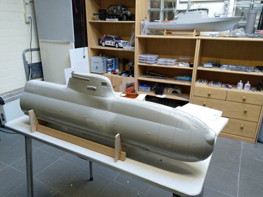

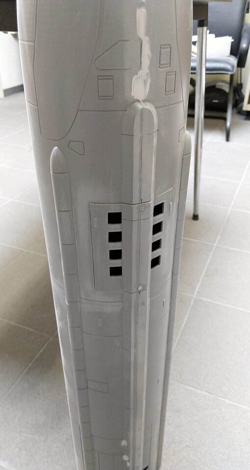

De achterzijde is een stukje verder.
Luiken uitgesneden. Magneet sluiting gemaakt, as uitgelijnd en stuurvlakken gemonteerd.AfbeeldingAfbeeldingAfbeelding

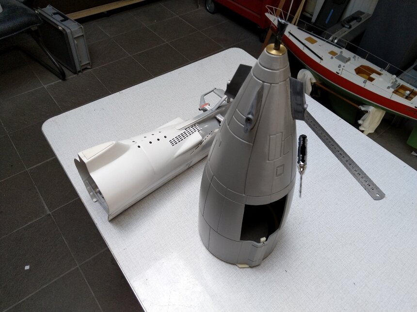

Bericht door robbertderouw » 25 jul 2020 11:55

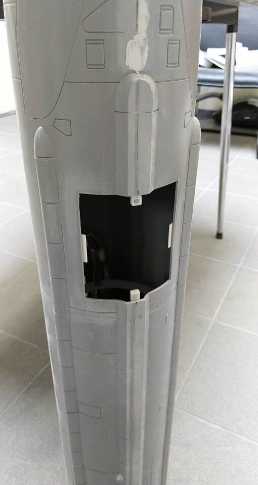

Volgende luik met magnetische sluiting.AfbeeldingAfbeelding

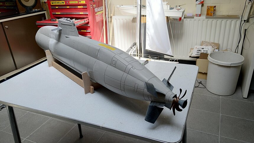

Bericht door robbertderouw » 25 jul 2020 11:56

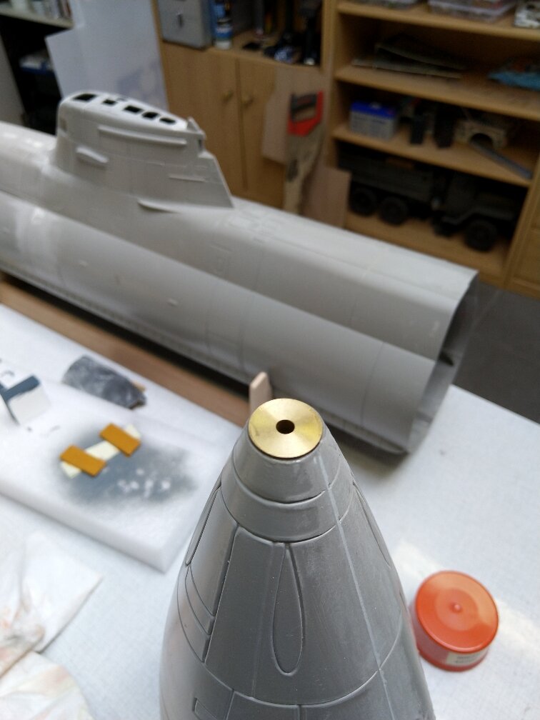

Overzicht foto.Afbeelding

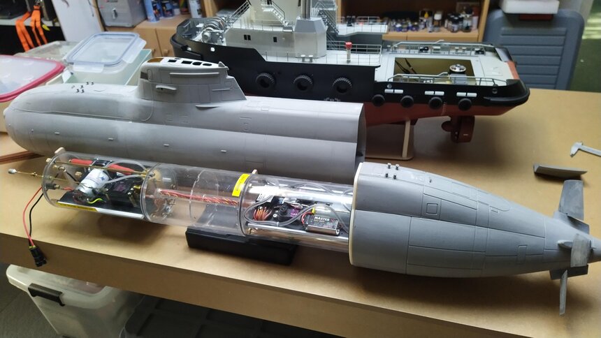

Eens zien of ik deze cilinder van de OTW Upholder kan gaan gebruiken in de 212a.
Deze boot heeft een X-tail, mixen op de zender van beide servo's zal dus nodig zijn.
Het zou wel mooi zijn als het kan, ik wil geen aanpassingen aan de cilinder zelf doen.
Mocht het toch niet lukken dan zal ik en cilinder gaan bouwen.Afbeelding
