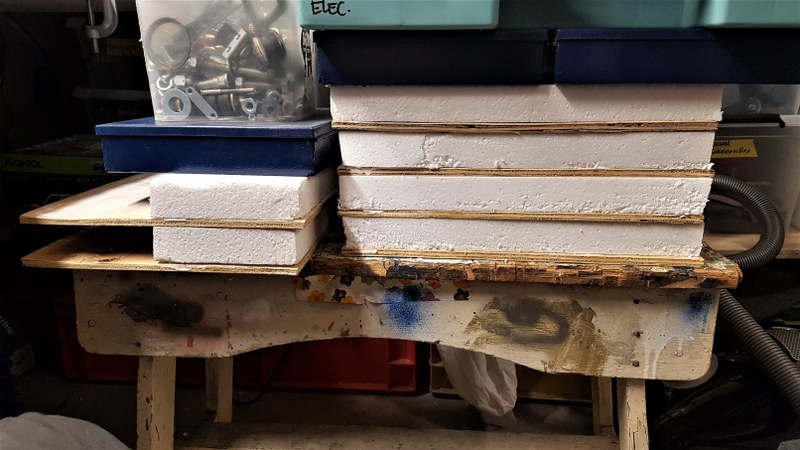

Ik had in de gedachten om voor de meeting in Wamel een pontonbrug te fabriceren .
Omdat ik mijn schuur net een beetje heb verbouwd , had ik nog genoeg afval liggen om wat van te maken .

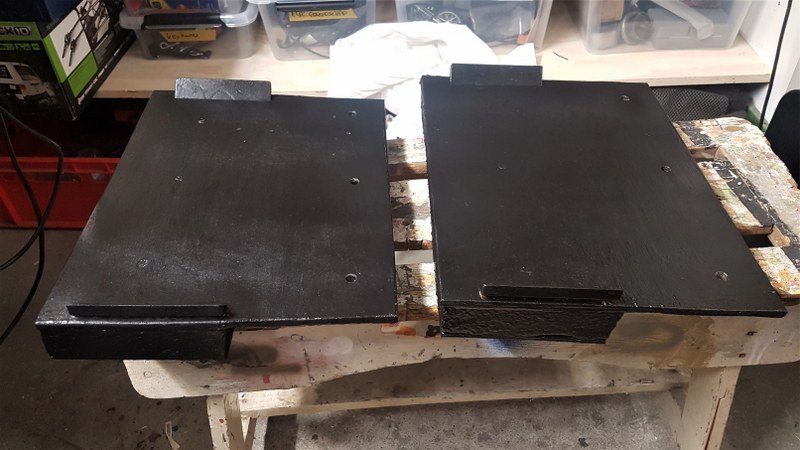

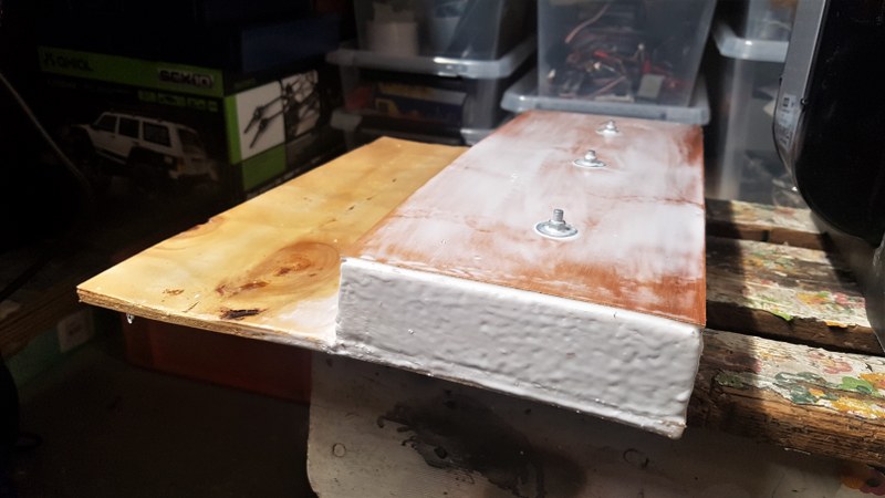

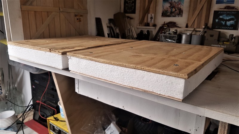

Dus eerst maar eens wat plankjes gezaagd en begonnen met plakken :
Vervolgens alles ingesmeerd met houtlijm , om te voorkomen dat bij het spuiten het tempex oplost .
Vervolgens alles gespoten met plastidip :

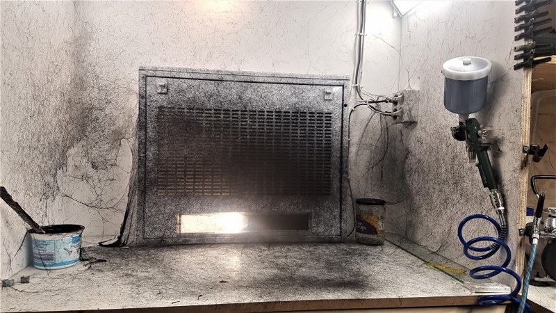

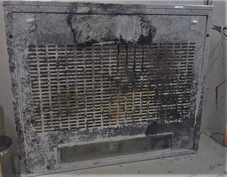

Het was voor het eerst dat ik met plastidip heb gespoten maar ook gelijk de laatste keer , mijn spuitcabine is ineens verandert in een soort spookhuis :

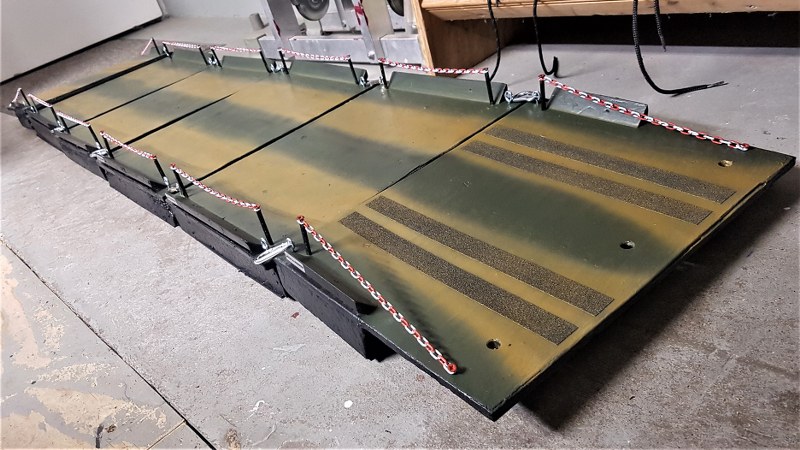

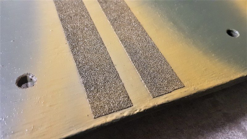

Alles even van een kleurtje voorzien :

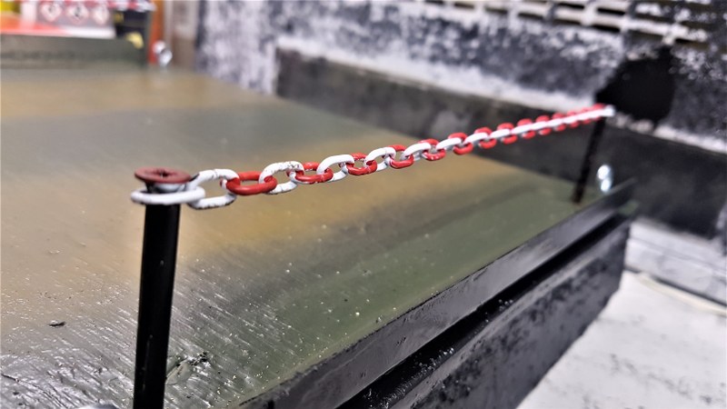

Omdat er altijd van die bange schijters zijn die denken dat hun wagen wel eens naar de diepte zou kunnen verdwijnen , maar even een ketting gemonteerd :
En ik natuurlijk weer in al mijn enthousiasme lekker begonnen met schilderen...............................en er dan na 10 minuten achter komen dat het wel iets meer dan 1 kettinkje is die je moet doen :

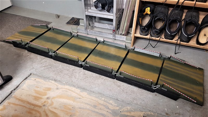

Het eindresultaat :

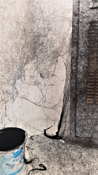

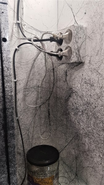

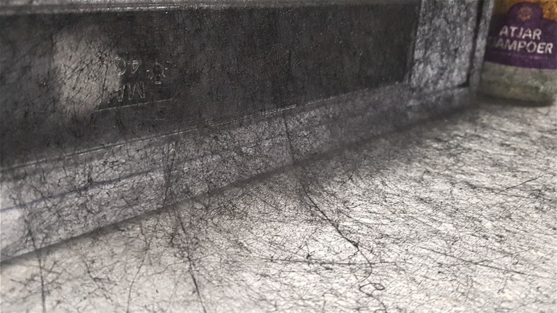

Na afloop even geprobeerd om de boel nog wat schoon te maken wat resulteerde in een spuitcabine die toch wel aardig gewetherd is . Het zal mij benieuwen wanneer ik de eerst vragen krijg over wanneer ik dat brandje heb gehad .......... :doh:
