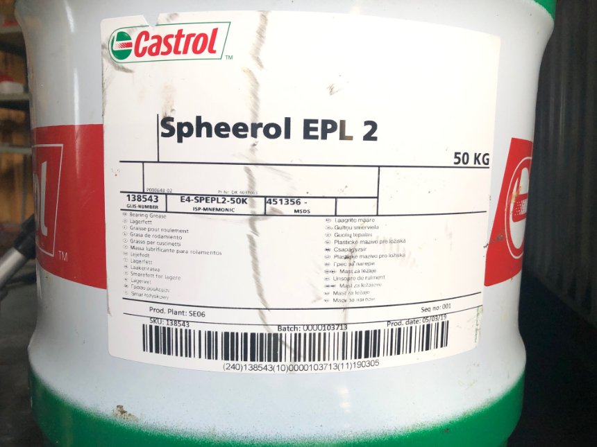

Hij is sowieso watervast want dit vet zit bij ons op de kranen en die zitten op een vrachtwagen die buiten werkt.. Dus als het niet watervast zou zijn dan zou de kraan niet gesmeerd worden.
Maar ik zal het even checken. Er zitten alleen niet meer stickers op de ton als die ik gepost heb.

Re: TRX4 Assen
Toepassing CASTROL Spheerol EPL 2
De Castrol Spheerol EPL 2 bestaat uit vetten voor algemeen gebruik in productiefaciliteiten. De reeks loopt van een NLGI 3- vet voor algemene smering van lagers tot een semivloeibaar NLGI 00-vet (zie afzonderlijk datablad) voor centrale smeersystemen en met vet gevulde aandrijvingen. Castrol Spheerol EPL 2 smeervet biedt goede bescherming tegen roest en corrosie en zijn goed bestand tegen uitspoelen door water.
vochtige of natte omstandigheden.
hoge weerstand tegen zowel corrosie als uitspoelen door water
De gebruiks temperatuur voor Spheerol EPL 2 ligt tussen -25 en +120 Β°C.
Re: TRX4 Assen
Zo die is perfect Stephan,
En met die grote emmer kan je wel een tijd goed smeren [emoji23][emoji106]
