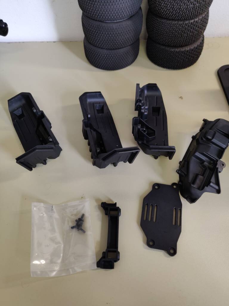

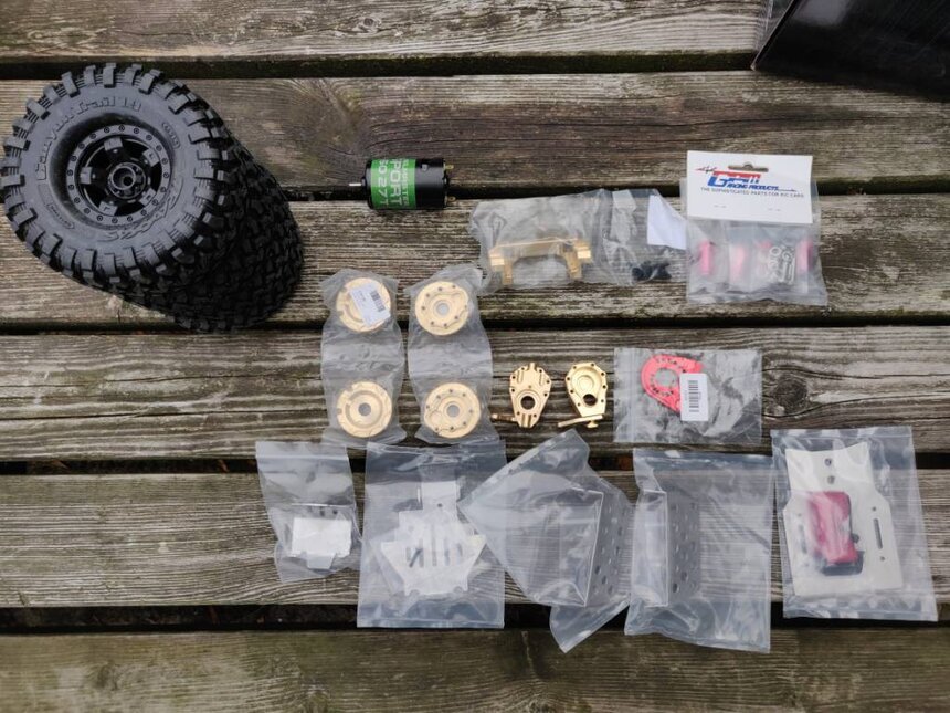

Wat foto's:
AfbeeldingAfbeeldingAfbeeldingAfbeeldingAfbeeldingAfbeelding
Morgen komen de accu's binnen. Kan ik even rijden. En ga wat van de losse spullen die ik erbij heb gekregen installeren en uitproberen.

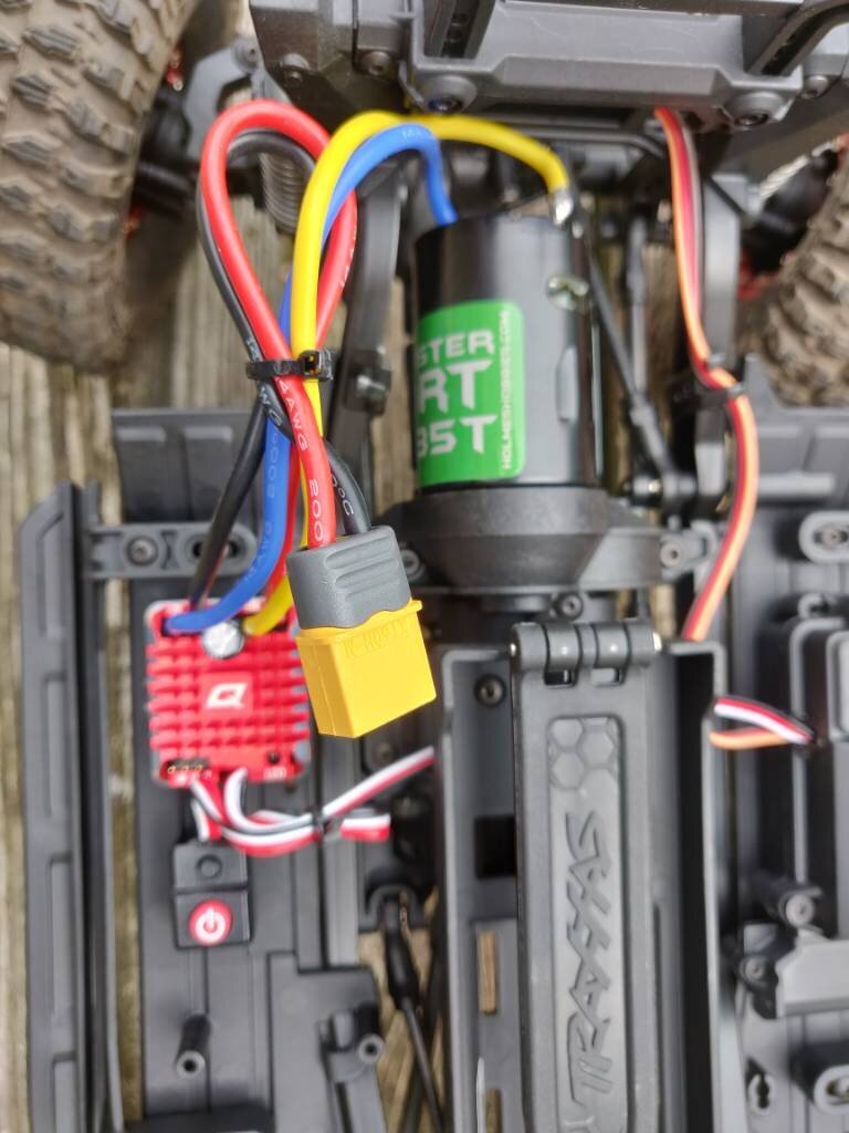

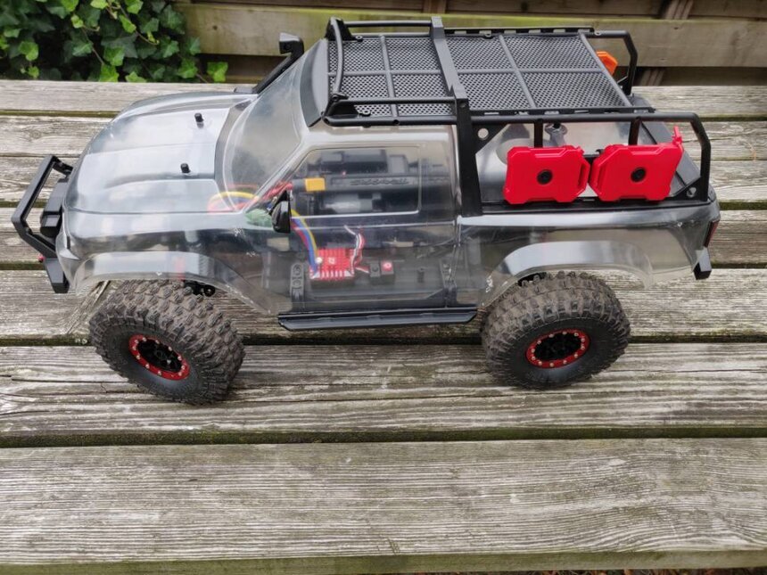

Bericht door JJH » 15 aug 2019 21:59

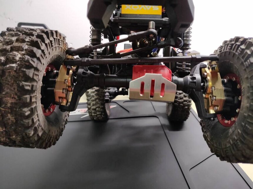

Vandaag de accu's binnen gekregen en de eerste meters gemaakt in de achtertuin en over wat spullen in de tuin gereden. Ging prima. Vanavond even met de auto aan de gang. Bumper steunen omgedraaid en naar de andere kant, wat aluminium chassis plaatjes gemonteerd.
Nog geen idee of ik die op de assen laat zitten. Maar als je het hebt, dan ook even uitproberen.

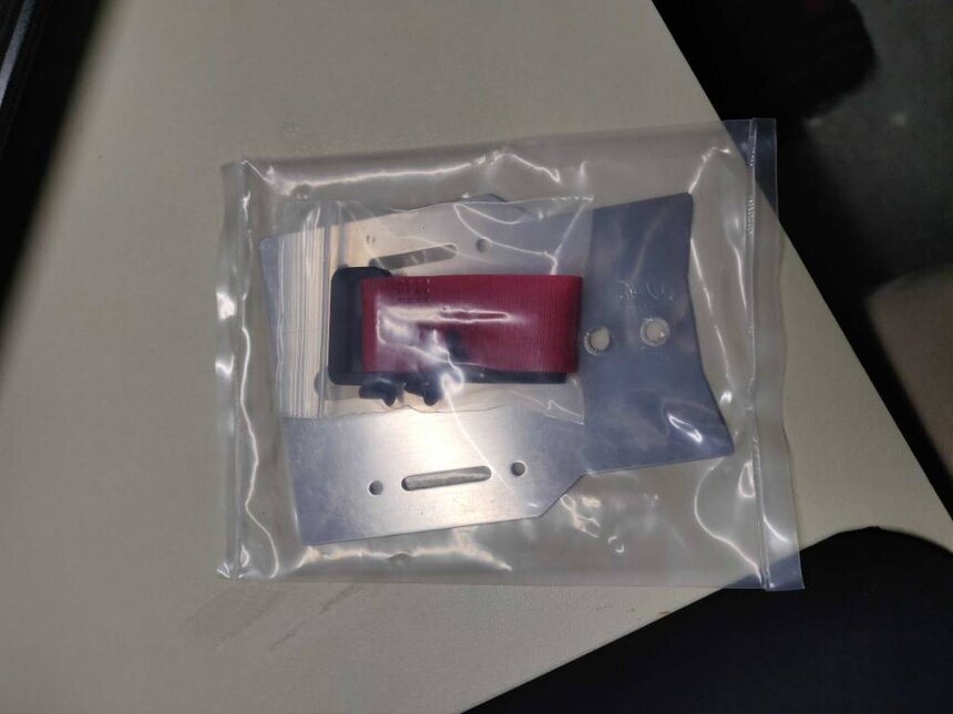

Zit ook nog een plaatje bij waarvan ik geen idee heb wat ik er mee moet/ kan. Iemand enig idee?

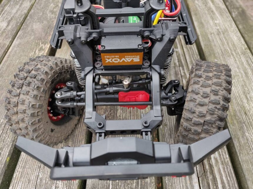

Bericht door JJH » 15 aug 2019 23:15

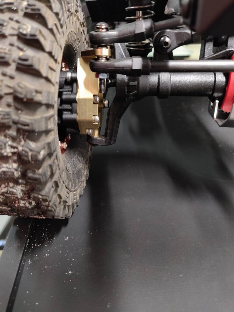

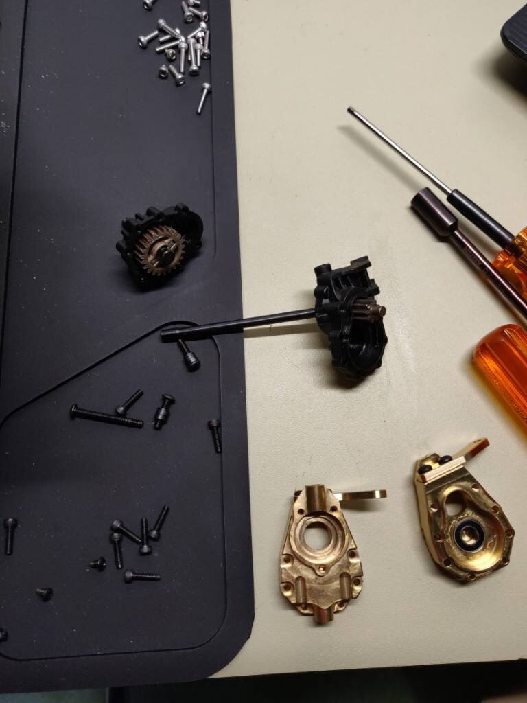

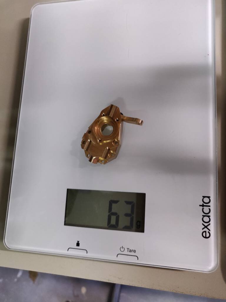

Nog even wat geprutst. Brass steering knuckle gemonteerd. Lijken wel erg veel op de van ' Yeah Racing ' op wat andere boutjes en de gravering na. Overzetten ging prima. Echter bij het laatste schroefje van de stuurstang kwam ik erachter dat je normaal gesproken hem vastdraait in het kunststof. Nu heb je maar 1 armpje zonder schroefdraad. Gelukkig nog een doosje gevonden met de juiste moertjes.
De brass portal covers kan ik nog niet monteren. Passen niet in de huidige beadlocks, en voor de standaard traxxas banden wil ik andere velgen dan stock.
Morgen komen er weer wat nieuwe onderdelen binnen.

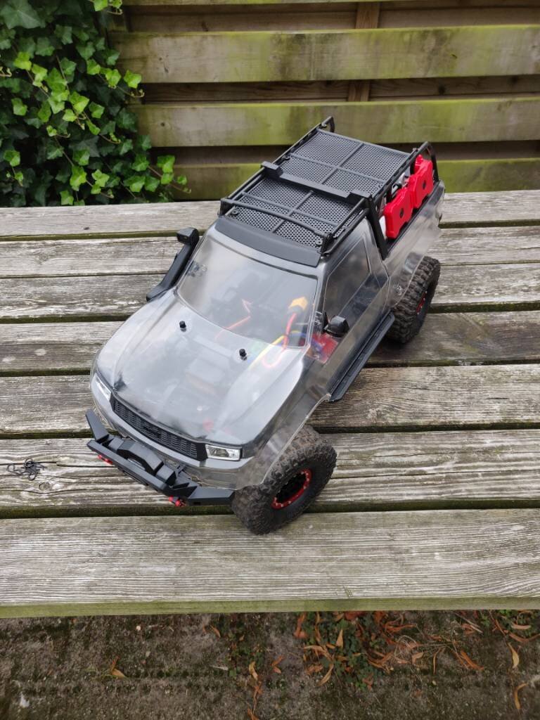

Nog even bedenken welke kleur ik de kap ga geven, en dit weekend uiteraard even ergens rijden en testen.AfbeeldingAfbeeldingAfbeeldingAfbeeldingAfbeelding

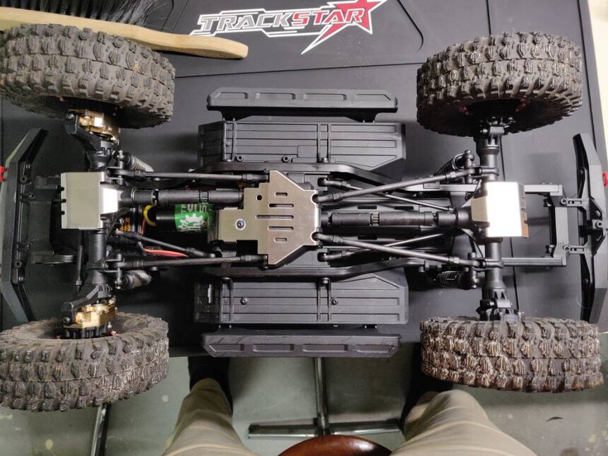

Gisteren waren er weer wat pakketjes binnen gekomen. Altijd leuk.
In 1 van de pakketjes zat een programeerkaart voor de hobbywing ESC. Die had ik niet bij de aankoop meegenomen. Whoops :oops:
Met dank aan forumlid Daniel heb ik hem nu wel. Thnx Daniel!

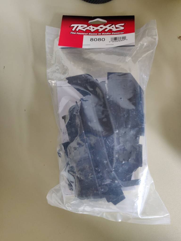

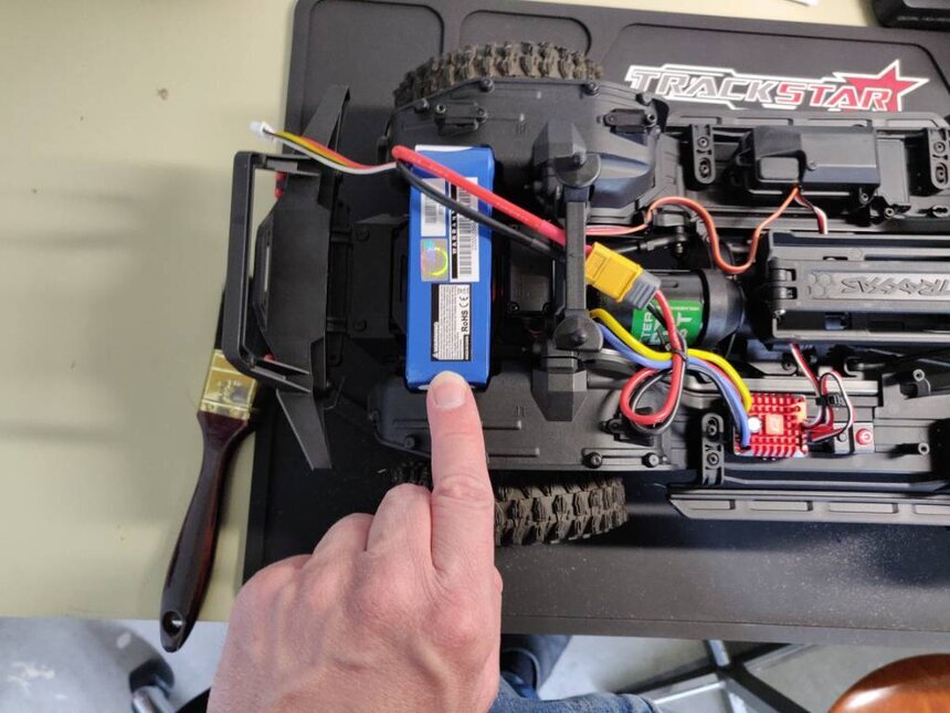

Bij het lezen van het andere bouwverslag van de TRX sport van TerpstraAJ zag ik de installatie van innerfenders. Dit leek mij een prima idee, dus meteen besteld.
Deze bij binnenkomst meteen gemonteerd en vervolgens het bos opgezocht om te testen.

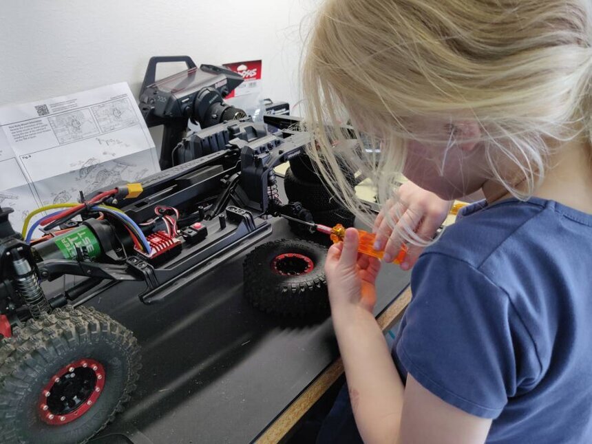

Even papa helpen AfbeeldingAfbeeldingAfbeelding
Lipo past perfect! :dance:

Van die inner fenders word je blij. Dat scheelt echt zooi.
Als je je receivervox omdraait, twee gaatje boren, lopen de esc en servo kabel netjes door de gewenste opening.
En de antenne blijft passen.

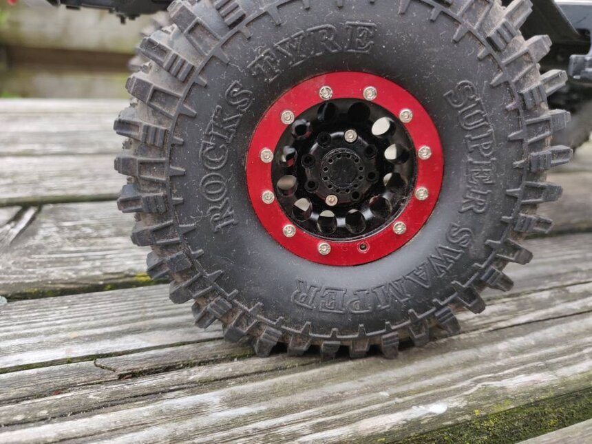

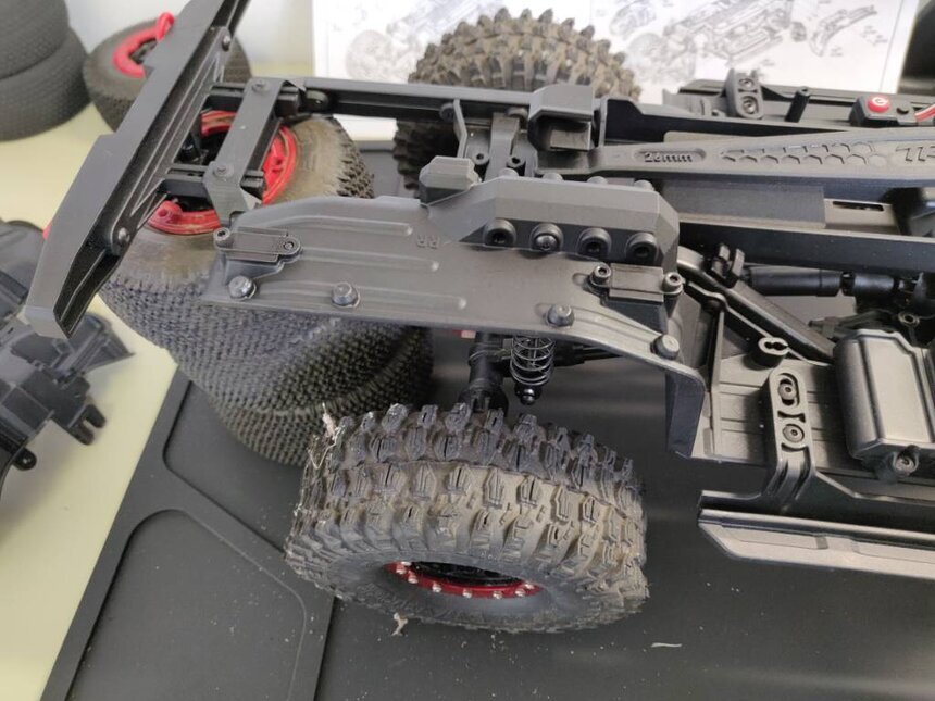

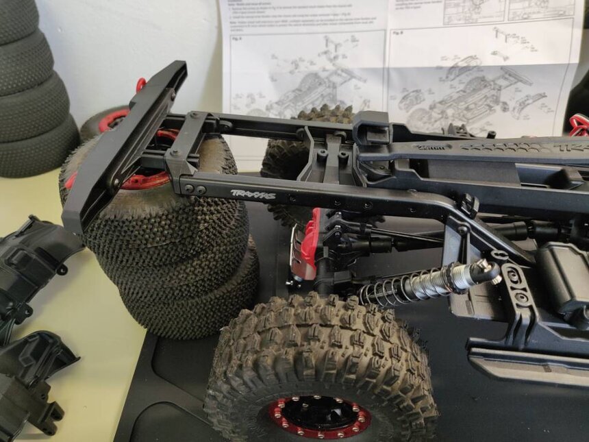

Tijdens het rijden vielen mij een aantal dingen op. Zo werd de vering bestuurderszijde gehinderd door een stuurstang. Die terplaatse even omgedraaid. Verder viel mij op dat de vering soms stug is en dat de vering al een gedeelte is ingezakt. Ik kon dus niet profiteren van de gehele veerweg. Die moeten dus even uit elkaar. Helaas vandaag de lokale RC Shop gesloten. Dus dit zal moeten wachten. Verder lijken de chinese super swampers rock tyres een vrij harde insert te hebben. Dit zou ook nog wat kunnen verbeteren
