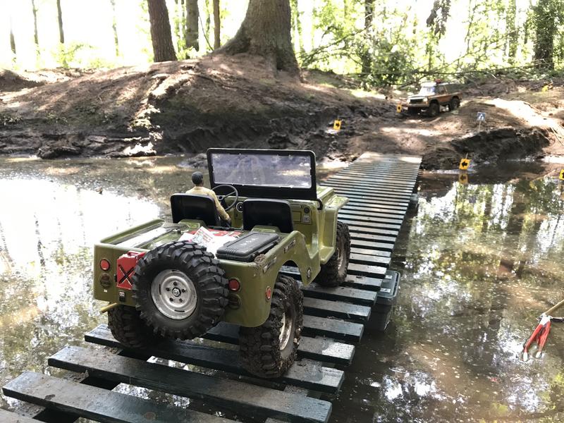

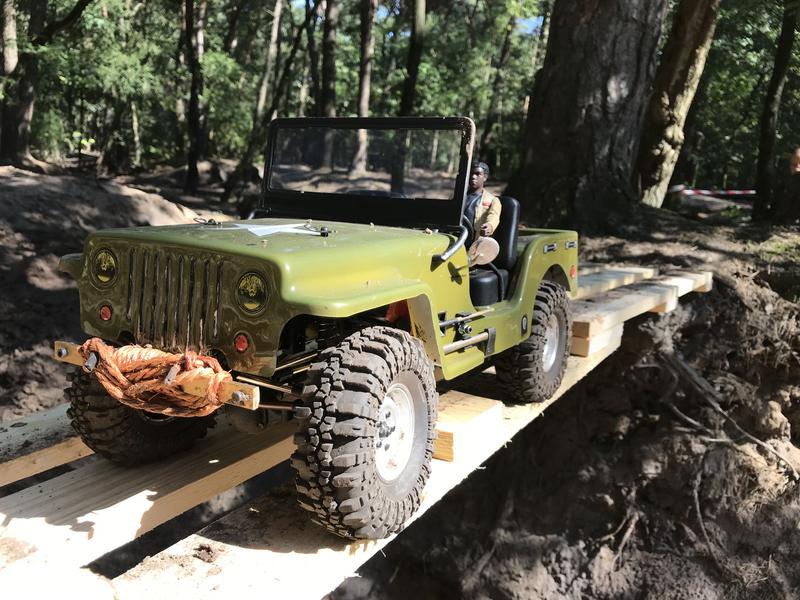

Bericht door Subonno » 02 mei 2019 15:24
Aangepast 27-8-2019;
Deze plannen zijn gewijzigd!
De "Willys Jeep" blijft een jeep op basis van de Absima CR 2.4
De auto rijdt te leuk vind ik
- Ik heb andere bestuurders besteld van Neca 7inch, kijken of we die mooi pas kunnen krijgen achter het stuur.
- LED lichten set besteld voor in de body, tevens 20mm lens glazen met ribbels met lenshouders voor 5mm leds.
- Plan is er om de body aan de buitenkant te verven in een mooie legergroene kleur Tamiya TS-28
Laatst gewijzigd door Subonno op 27 aug 2019 23:52, 9 keer totaal gewijzigd.
