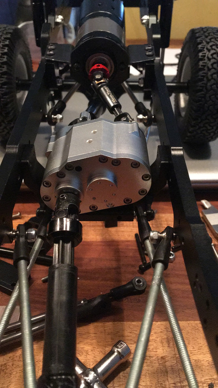

Helaas is mijn body al een week onderweg in België. Kan dus nog steeds niets laten zien maar dat betekent niet dat ik stil zit.
Een paar weken geleden had ik een testrit gemaakt. De motor zit aan een 5:1 planetaire vertraging en de tussenbak had een verhouding van 2,25:1. Dit alles bij een 45T motor. Het chassis ging vooruit maar ik werd op rechts gepasseerd door een slak.
Lang verhaal kort, gok genomen en tussenbak met 2 versnellingen besteld bij Ali. Verhoudingen 1,8:1 en 0,7:1.
In de lage versnelling super kruipen en in de hoge versnelling een stevige wandelpas, enige nadeel, wel wat speling in de aandrijflijn.

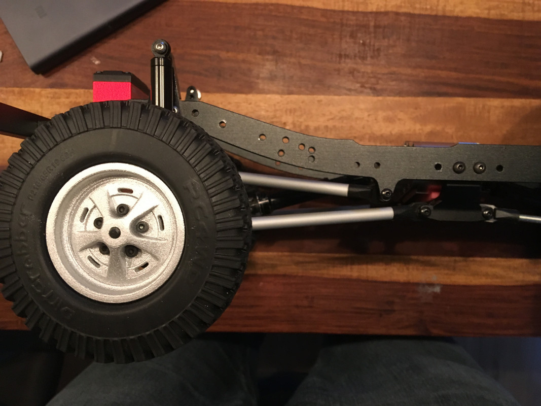

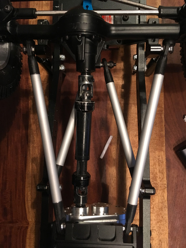

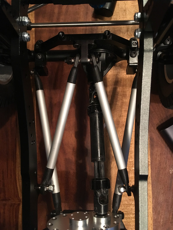

Vandaag bezig geweest met de voorste links. M4 draadeind nu voorzien van aluminium buis. De links zijn nu 6mm dik.
Het chassis krijgt een laag profiel

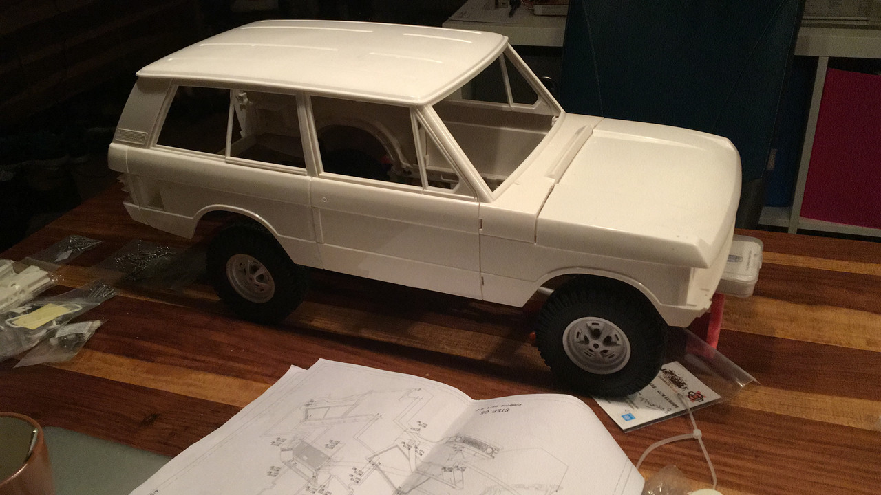

Nou, Sinterklaas bracht ook wat mee :D .
Leuk idee van mijn vrouw om hem achter te houden en in te pakken, hahaha. Gauw vanavond een beetje in elkaar gefrummeld om te zien of ik mijn chassis een beetje op maat heb gemaakt.
Volgens mij gaat het wel passen :mrgreen:

Super Gert-Jan. Staat mooi op zijn wielen!

En dan gaat de body ook nog eens omlaag Patrick. Ik moet alleen nog even 20mm aan de achterkant van het chassis zagen. Dan kan de boel zakken. Echt, nog nooit zo'n mooie en complete bodykit gezien. Alleen het interieur ontbreekt maar dat maken we lekker zelf :D Ow en achter heb ik echt dubbele shock's nodig, het weegt allemaal nogal wat ;)
