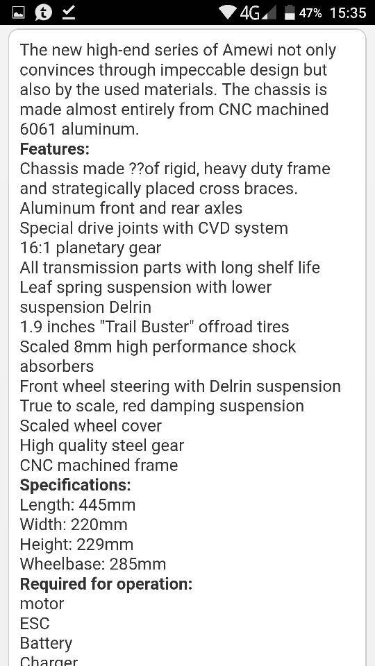

Ik heb de vertraging gevonden.
1:14
Het zou mooi zijn als je die kan veranderen .
Naar een 1:10 of misschien wel een 1:5.
Dan kan je er een 35 of 45 turns motor in hangen.AfbeeldingAfbeelding

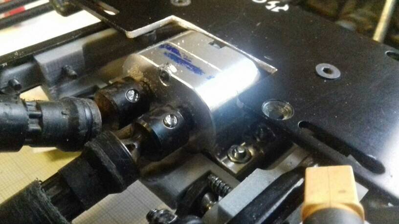

Bericht door Wouterb » 28 mar 2018 15:37
Tonscaler schreef:
Wouterb schreef:Wat voor transferbox heb je?
Als daar ook een vertraging in zit zou je die kunnen vervangen. Voor een 1:1 .
Gaat niet lukken is al krap binnenAfbeelding
Snap ik. Deze is 1:1. (€17 @alie)Afbeelding

Bericht door Alex » 28 mar 2018 15:38
Vertraging is 1:16 [emoji4]

Bericht door Alex » 28 mar 2018 15:44
Hoge Kwaliteit RC Transfer Case 1:1 Zilver 2 Trail Finder twee optie LAGER
http://s.aliexpress.com/fQRzIze2?fromSns=Copy to Clipboard
Deze is ook heel kompact.
En 1/1 scheelt behoorlijk.

Bericht door Tonscaler » 28 mar 2018 15:44
Alex schreef:Ik heb de vertraging gevonden.
1:14
Dat is idd mijn chassis Alex ik ga dan voor 1:5 heb nog een 45t liggen

Bericht door Tonscaler » 28 mar 2018 16:00
Wouterb schreef:
Verstuurd vanaf mijn SM-J320F met Tapatalk
Bedankt Wouter als ik het zo zie is het dezelfde als onder de cross hc4
