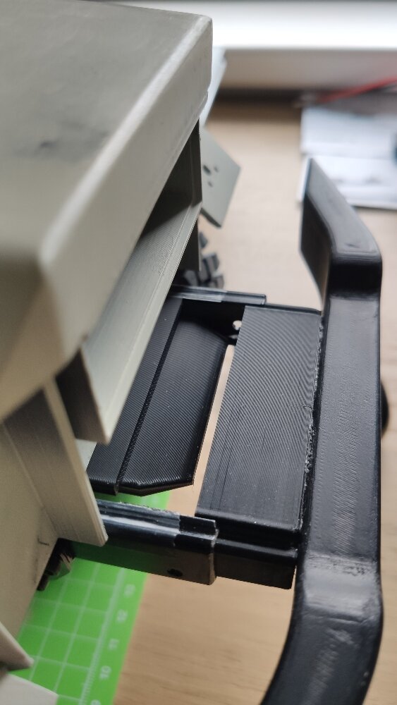

Bericht door Cool Deer » 16 mei 2020 09:44

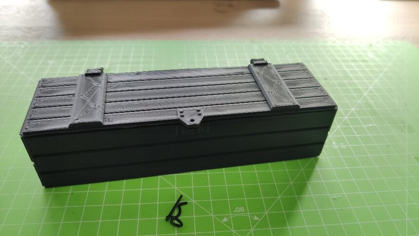

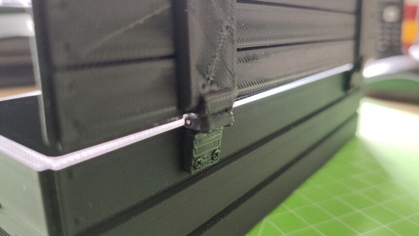

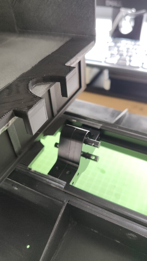

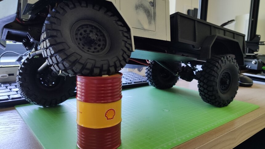

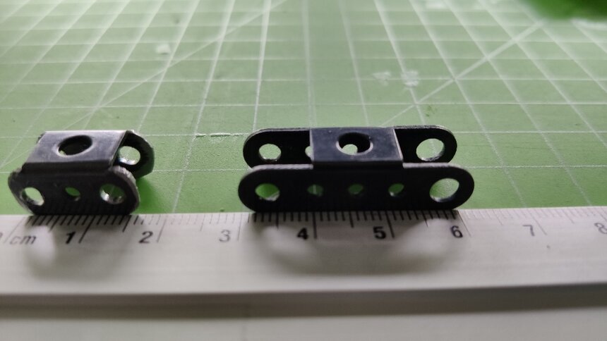

Het wachten is op aandrijfassen. Ondertussen de leaf springs shackles aangepast om de carrosserie lager te krijgen, motorsteun op maat gemaakt voor tussen de chassis balken en een kist gemaakt voor de accu. De cabine voor en achter voorzien van clips om hem op het chassis vast te zetten. Door nu twee pinnen uit de bumper te trekken kun je nu de bumper steun naar voren schuiven waardoor de cabine loskomt..... Wordt vervolgd!AfbeeldingAfbeeldingAfbeeldingAfbeeldingAfbeeldingAfbeeldingAfbeelding

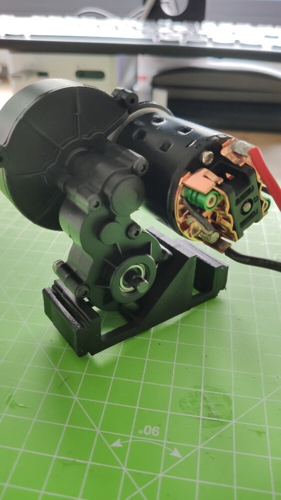

Bericht door Cool Deer » 18 mei 2020 15:01

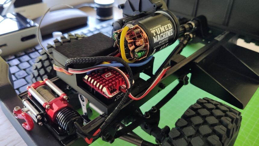

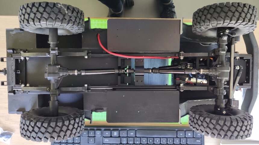

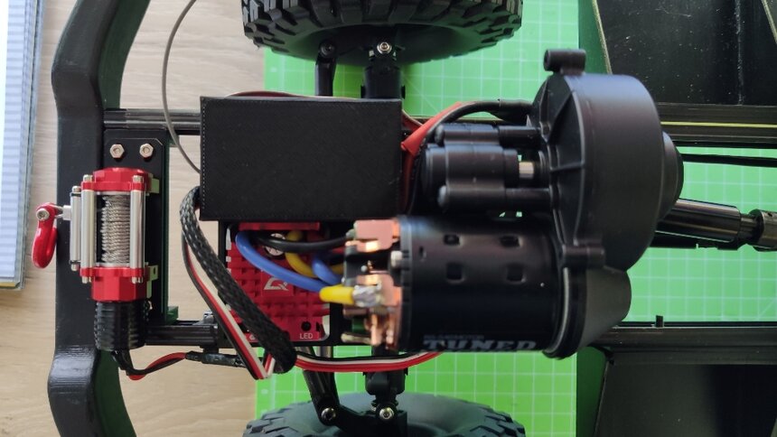

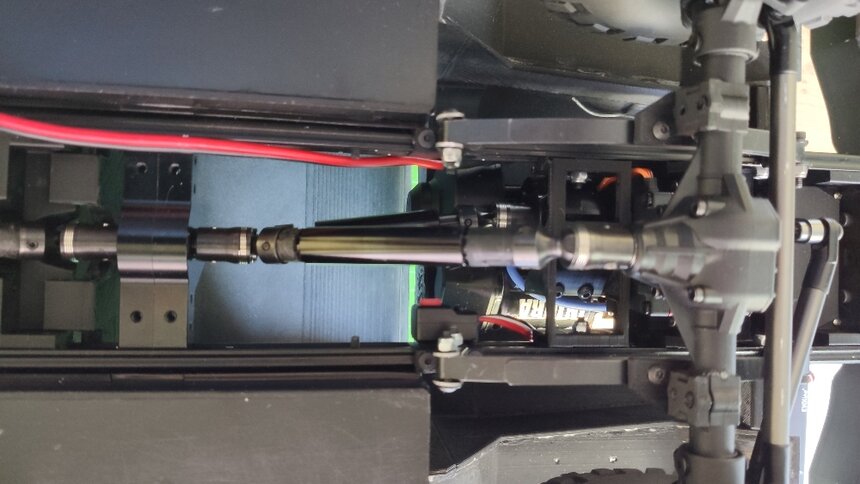

Aandrijfassen zijn eindelijk binnen en kon het draaiende gedeelte in elkaar gezet worden. Viel behoorlijk tegen. Ook vond ik de opbouw te hoog op het chassis staan. Is aangepast door nieuwe steunen voor de leaf springs te maken. Platform met box voor ontvanger en Lier schakelaar in combinatie met Servosteun geprint. Electronica gemonteerd om de aandrijflijn verder af te stellen. Motor is een Brushed 45T, ESC is een Hobbywing 1080, Stuur Servo is 25kg. AX8601 van Austar. Alles netjes afgesteld, ESC geprogrammeerd en eerste test rondje gemaakt. Nu alles weer uit elkaar en voorzien van wat kleur...... Wordt vervolgd.AfbeeldingAfbeeldingAfbeeldingAfbeeldingAfbeeldingAfbeeldingAfbeelding

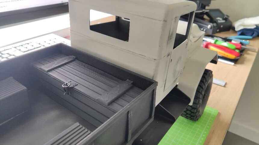

Bericht door Cool Deer » 22 mei 2020 19:25

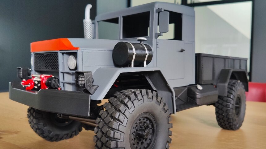

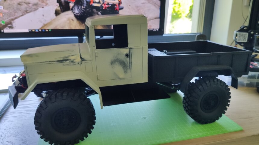

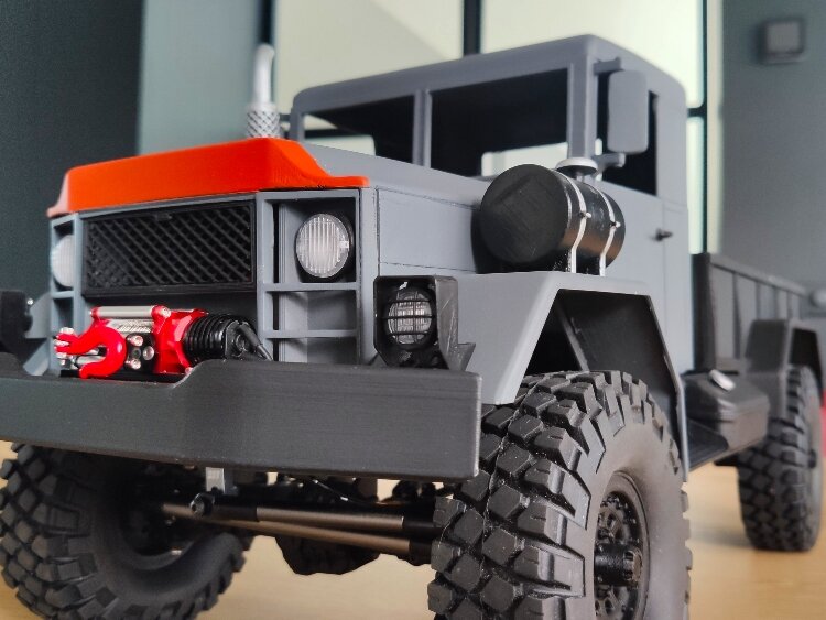

Cabine en accessoires zitten in de verf. Lampen geprint en voorzien van lensen. Lak is Navi Grey met als accent oranje en zwart. Nu nog het interieur en de laadbak afmaken...... Wordt vervolgd.AfbeeldingAfbeelding

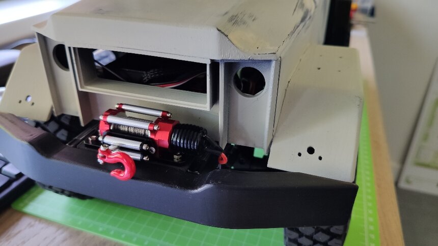

Cool Deer schreef: ↑18 mei 2020 15:01 Aandrijfassen zijn eindelijk binnen en kon het draaiende gedeelte in elkaar gezet worden. Viel behoorlijk tegen. Ook vond ik de opbouw te hoog op het chassis staan. Is aangepast door nieuwe steunen voor de leaf springs te maken. Platform met box voor ontvanger en Lier schakelaar in combinatie met Servosteun geprint. Electronica gemonteerd om de aandrijflijn verder af te stellen. Motor is een Brushed 45T, ESC is een Hobbywing 1080, Stuur Servo is 25kg. AX8601 van Austar. Alles netjes afgesteld, ESC geprogrammeerd en eerste test rondje gemaakt. Nu alles weer uit elkaar en voorzien van wat kleur...... Wordt vervolgd.AfbeeldingAfbeeldingAfbeeldingAfbeeldingAfbeeldingAfbeeldingAfbeelding
Hele vette truck.
Heb je naar de soldering van je draadjes op je lier gekeken? Ik heb hier de dubbele versie van en die draden waren echt ruk gesoldeerd.

Deze build is volgens mij 100% kit vrij en dat vind ik zeker tien punten waard :D . Mooie oplossing van de montage bladveren op de assen, dat moet ik ook eens op die manier gaan proberen.
Het opnieuw solderen van de draden aan de Lier was ook bij deze nodig. Had waarschijnlijk een Chinees met de ogen dicht gesoldeerd.[emoji848]
