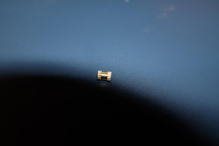

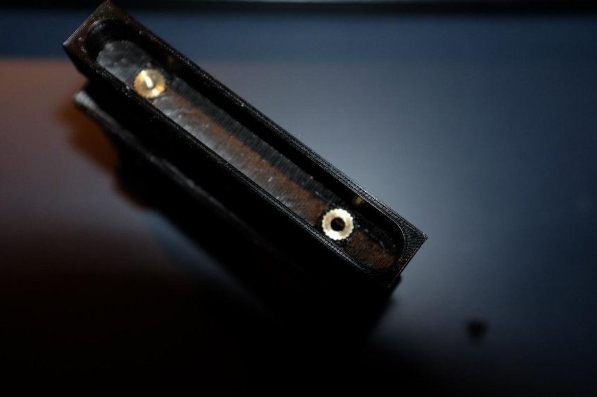

De montage van M3 boutjes in mijn body mount bleek toch wat problematisch.
De draad in het plastic draaide heel de tijd stuk. Daarom paar weken geleden wat M2 en M3 inserts gekocht.
Die sla/pers je normaal ergens in, of je neemt ze direct op in een kunstofgiet procede. Voor de 3D prints gaat dat allemaal niet.
Daarom had ik het idee om dit met hitte te doen. De inserts hebben een buitendiameter van 5.5 mm. Gaten geprint van 5mm. Soldeerbout met een punt steek je in de insert, en je kunt hem zo in het 5mm gat laten zakken. Even af laten koelen, en ze zitten muurvast in het kunstof. Super simpel en nog nauwkeurig ook. De twee gaten hebben nog steeds dezelfde hart-op-hart afstand.

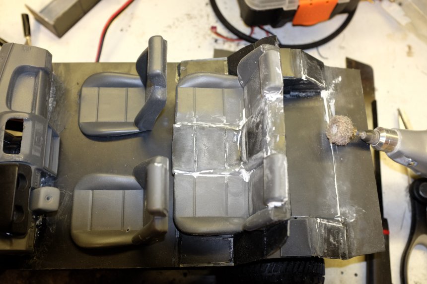

Het interieur is langzaam aan ook wat verder aan het komen.
Er moet nog een middenconsole in en het dashboard moet nog afgemaakt worden.

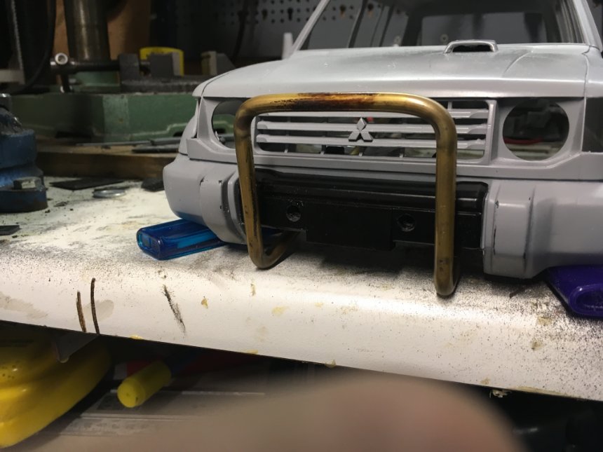

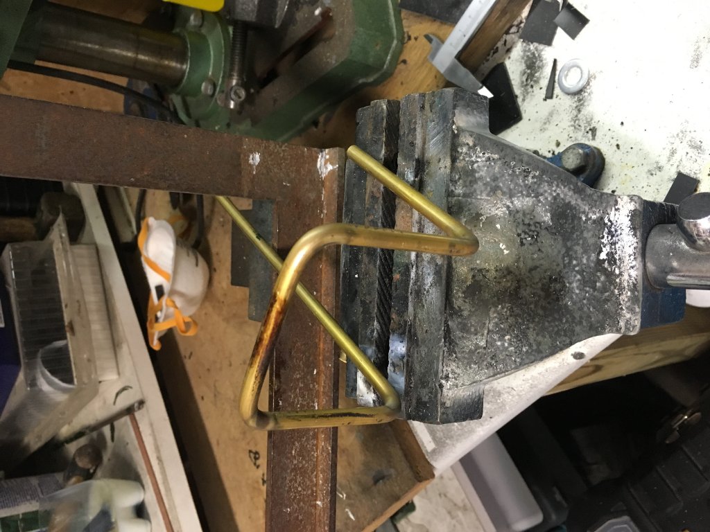

Bericht door Patrick » 18 feb 2019 17:17
Zojuist een beginnetje gemaakt aan de bull bar.
Het monteren op de bumper en chassis moet ik nog ff uitdokteren.
