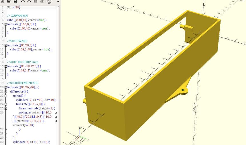

Een eerste prototype voor mijn accu cover die in de laadbak komt.
De cover wordt met 1 schroefje vastgezet, en valt met twee pennen in de body.
Althans.....dat is het idee. Nu eerst "even" als testje uitprinten.

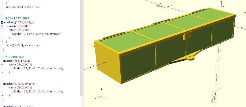

Het eerste ontwerp was toch iets te hoog. Vanmiddag een aanpassing gedaan, en er een cm afgehaald.
Technisch is het nu perfect.
Nu nog een design in het ontwerp aanbrengen, voor de deksel en de voorwand. Plat is anders ook maar zo plat.

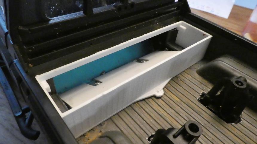

Eens kijken of dit wat is. Hij is het nu aan het printen. Vanacht om een uur of 4 is hij af.

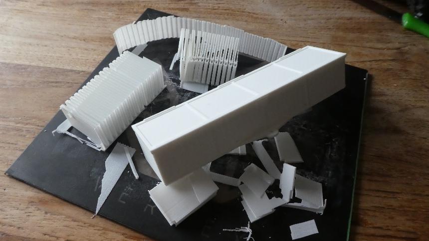

Deze heb ik geprint voor het mooiste resultaat. Dus geen zichtdelen op de glasplaat.
Gevolg: De holle ruimte moest helemaal opgevuld worden met support. 21 gram aan kist en 24 gram aan support.
Wat is dat support verwijderen toch altijd heeeeerlijk. Loving it!
Nu spuitplamuur erop.
Ergens is het zonde van al het materiaal, soms hou je inderdaad heel veel support materiaal over. Maar goed, het resultaat is er naar en daar gaat het om. Welk programma gebruik je om te designen?
