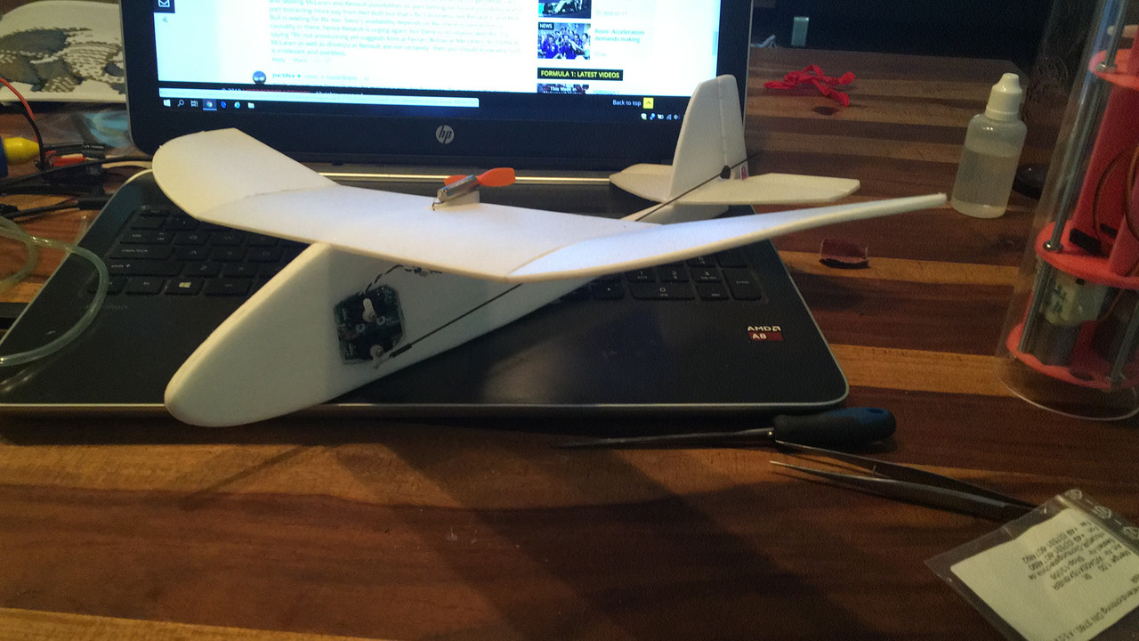

Tussendoor ook nog even een micro vliegtuigje in elkaar geplakt.
3mm depron, 30 gram vliegklaar

Bovenstaand vliegtuigje nog even aangepast, weegt nu 26 gram vliegklaar en testvlucht gemaakt. Vliegt boven verwachtingen goed

Leuk al die mini projecten van jou!
Samen met [mention]fenkdv[/mention] heb ik ca 10 jaar geleden dit soort vleigtuigjes omgebouwd: https://www.aliexpress.com/item/EPO-Foa ... 14389.html Alleen een maatje kleiner. Spanwijdte zal iets van 40cm geweest zijn.
Klein buitenlopertje voorop, body uitgehold. Rolroeren met 1 servo midden in de body (trek en duw dmv een dun stukje stevig draad). Rudder en elevator met een vislijntje en scharniertje en een veertje gemaakt van heeeeeel dun staaldraad. Hoeveel het woog weet ik niet meer. Maar voor dat geld hadden we veel lol.

Hey Patrick,
Dat is leuk om te horen. Ondertussen heeft de techniek niet stil gestaan.
Het is kleiner en goedkoper geworden. Twee servo's, esc en ontvanger in 1 module (5 gram) https://www.banggood.com/WLtoys-V911-He ... 77849.html
De motor is een 720 coreless, kost een euro ofzo. 3mm depron, 5 euro per M2, lipo's anderhalve euro. Totaal ergens tussen de 12 en 15 euro en het internet staat vol met gratis tekeningen. Deze boardjes gebruiken wel een oud protocol van Flysky maar een nieuwe luxe zender kost maar 22 euro. Ik gebruik trouwens een IRange module in mijn zender, dan heb ik alle protocollen die er bestaan op de 2.4Ghz.

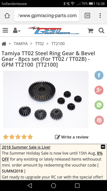

Ik heb vandaag onderdelen besteld voor de gifkikker om hem klaar te maken voor een 3s systeem. Als dit er eenmaal in zit is de complete aandrijflijn van metaal. Op de spur gear na. Maar daar ben ik nog wat voor aan het bedenken.
