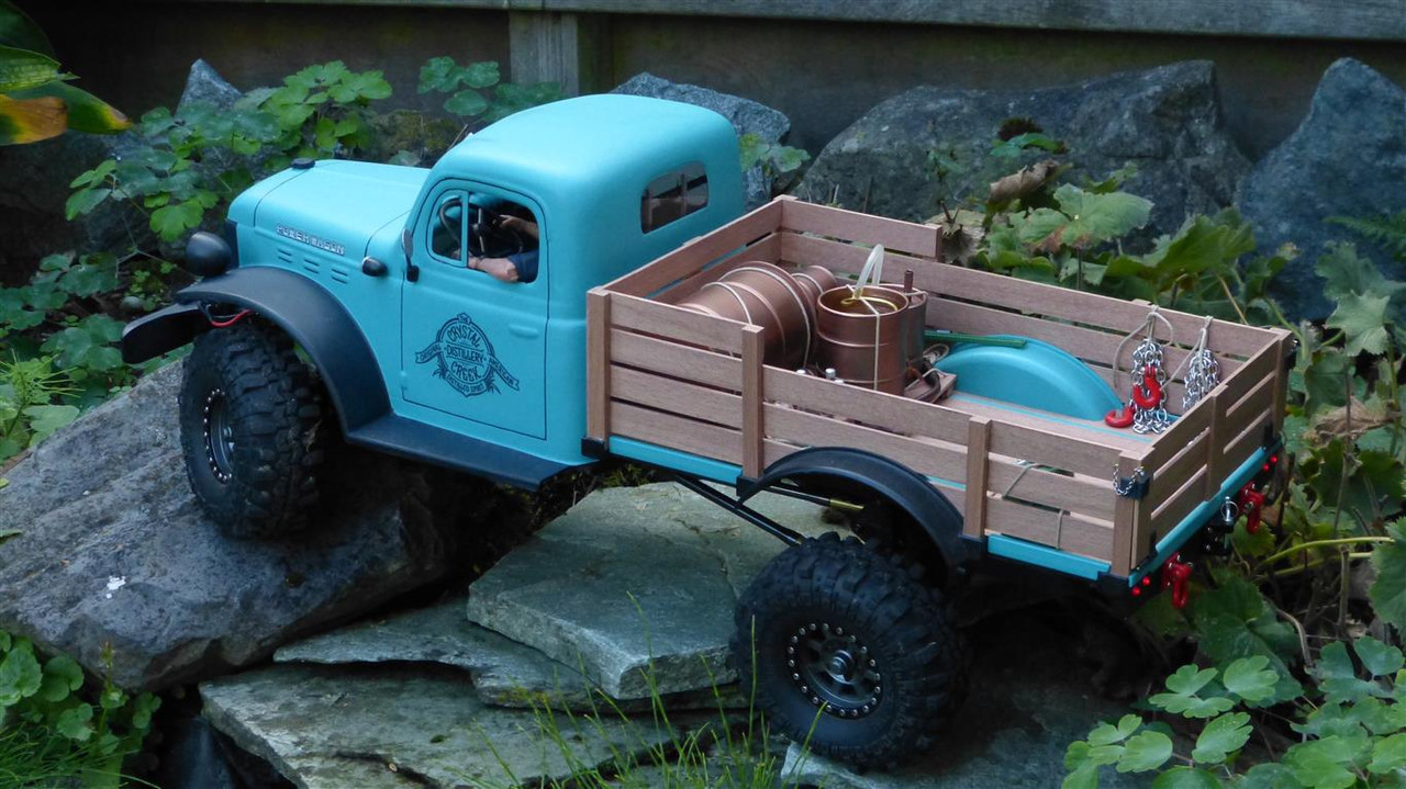

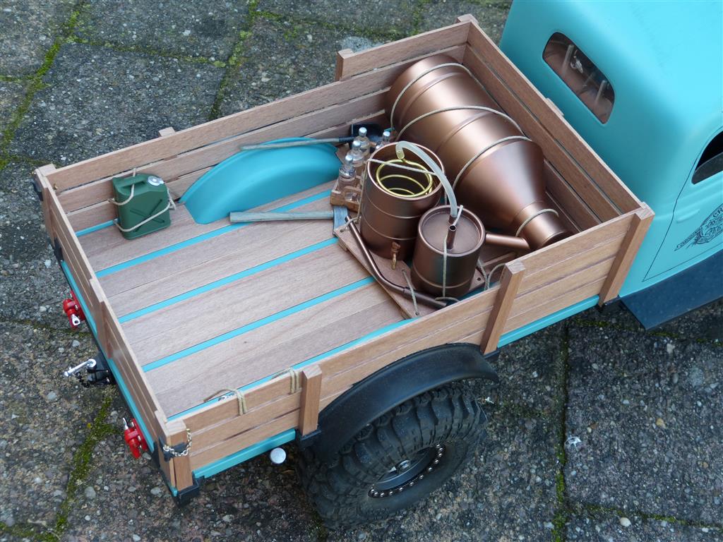

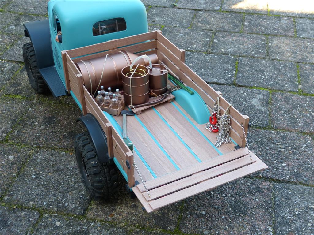

Dank voor de complimenten allemaal!
Ik heb al weer een tijdje niets gepost, maar ondertussen ben ik weer wat verder. De laadbak is nu klaar, voorzien van een destilleer installatie op transport naar één of andere afgelegen schuur, en wat spullen mocht de truck vastlopen op weg daar naartoe ...
Nu verder met de koplampen en wat details op de cabine.

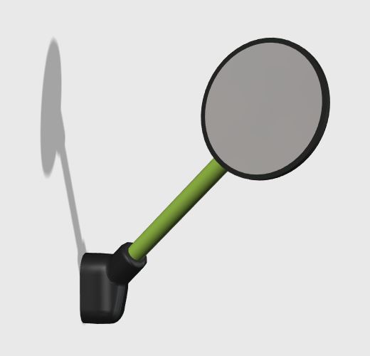

Met de details aan de cabine ben ik tegen een praktisch probleem opgelopen. De spiegels van het origineel zien er zo uit:
Dat is natuurlijk te maken (lees CAD en 3D printen), maar dat is wel heel kwetsbaar als de cabine ergens tegenaan tikt, of de hele auto van een helling af kukelt ...wat niet ondenkbaar is voor een crawler. Daarom heb ik bedacht de steeltjes van de spiegels met veertjes te maken. Die buigen in dat geval gewoon mee, en komen daarna weer terug in de oorspronkelijke positie. Dit soort:
Ali: https://nl.aliexpress.com/item/32943878 ... 4c4d2LttI7
Ik heb de kleinste variant met 2.1 mm buiten bestelt, en ondertussen in CAD het ontwerp getekent
De steel = veer hier in geel, wordt straks ook zwart.
De onderdelen zijn inmiddels geprint, en de verf droogt nu. Ben benieuwd of het uiteindelijk werkt zoals beoogd.

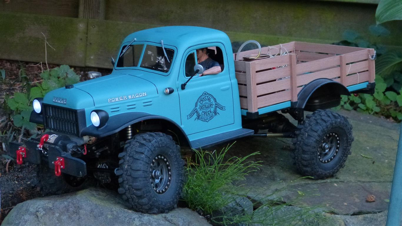

En hij is klaar! Tenminste, misschien komen er nog wat 'ongedefinieerde artikelen' in de laadbak bij ter zijner tijd, maar voor nu vind ik het goed! Paar foto's rondom de tuinvijver:
En nog een video van de 'veertjes spiegels'. Werkt!:
