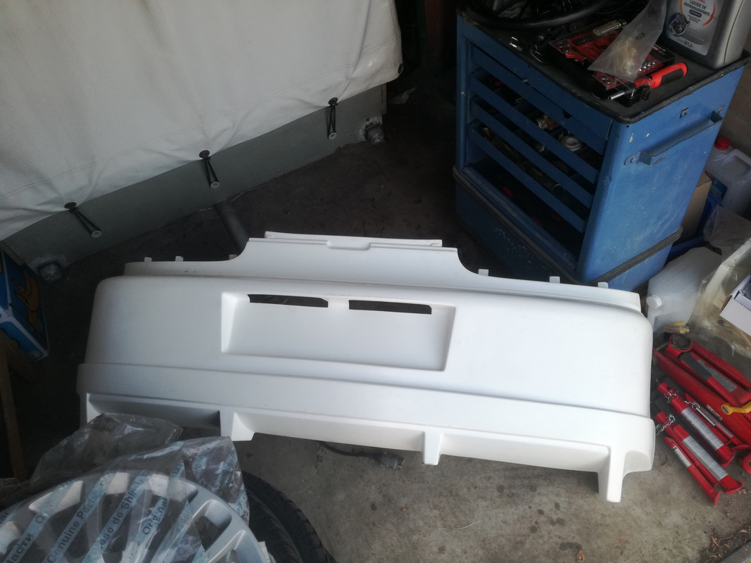

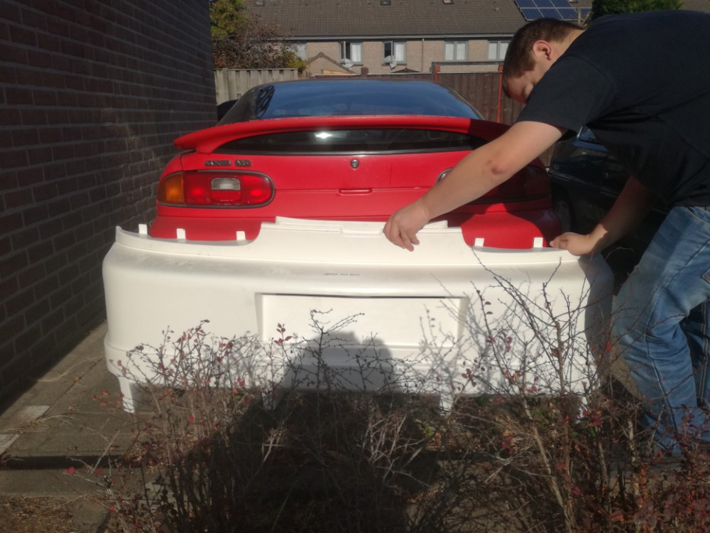

Vandaag de achterbumper in Hengelo op kunnen halen voor 3 tientjes via marktplaats.
Het was een beetje gepuzzel maar hij past erin.

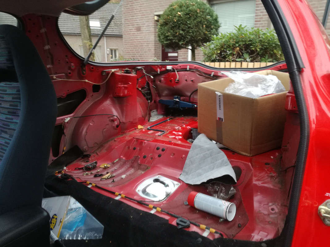

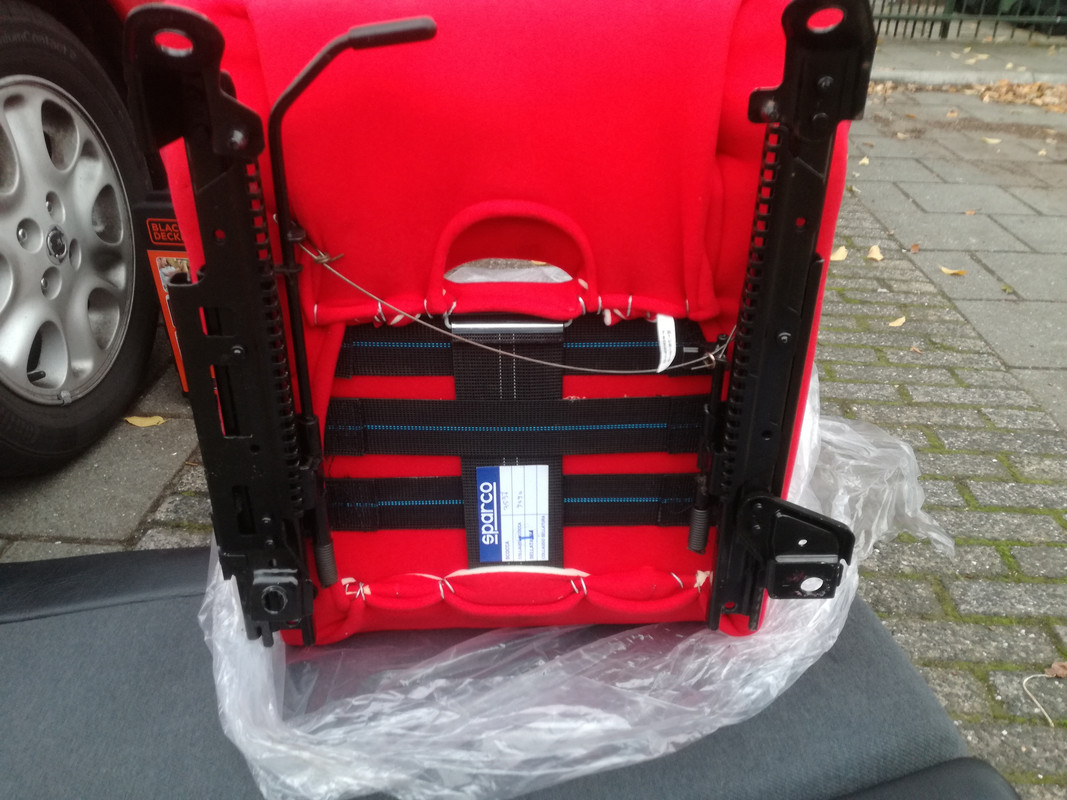

Een middagje vrij gepakt.
Flink aan het strippen geweest.
En nog wat oud geld gevonden.
1 Gulden uit 1975
En 10 cent uit 1961
Ik moet van het weekend nog verder. De stoel past met een kleine aanpassing op het originele frame van de originele stoel. Hij is stukje smaller dan origineel.
Moet dus 2 balkjes hebben waarmee ik links en rechts van het frame verbindt en zo dus de originele rails op de originele punten kan vast schroeven, en dan in die balkjes nieuwe gaten boren op maat van de stoel.
En nu ligt het er ff zo bij.
1 Gulden uit 1975
En 10 cent uit 1961

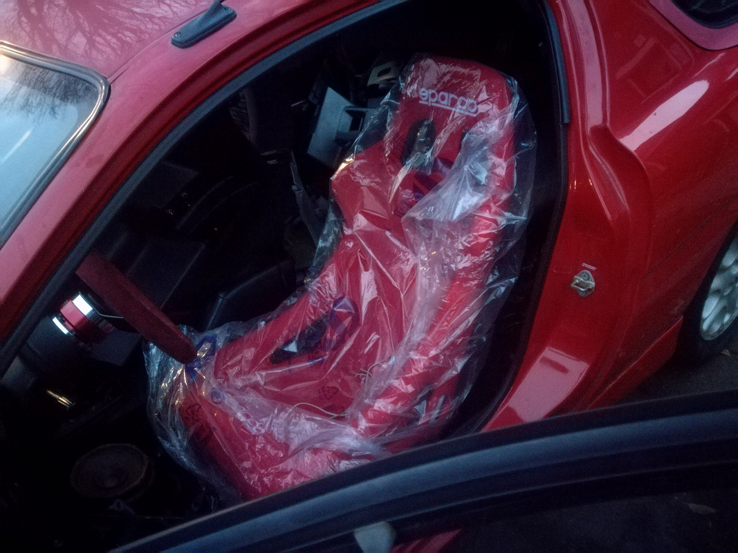

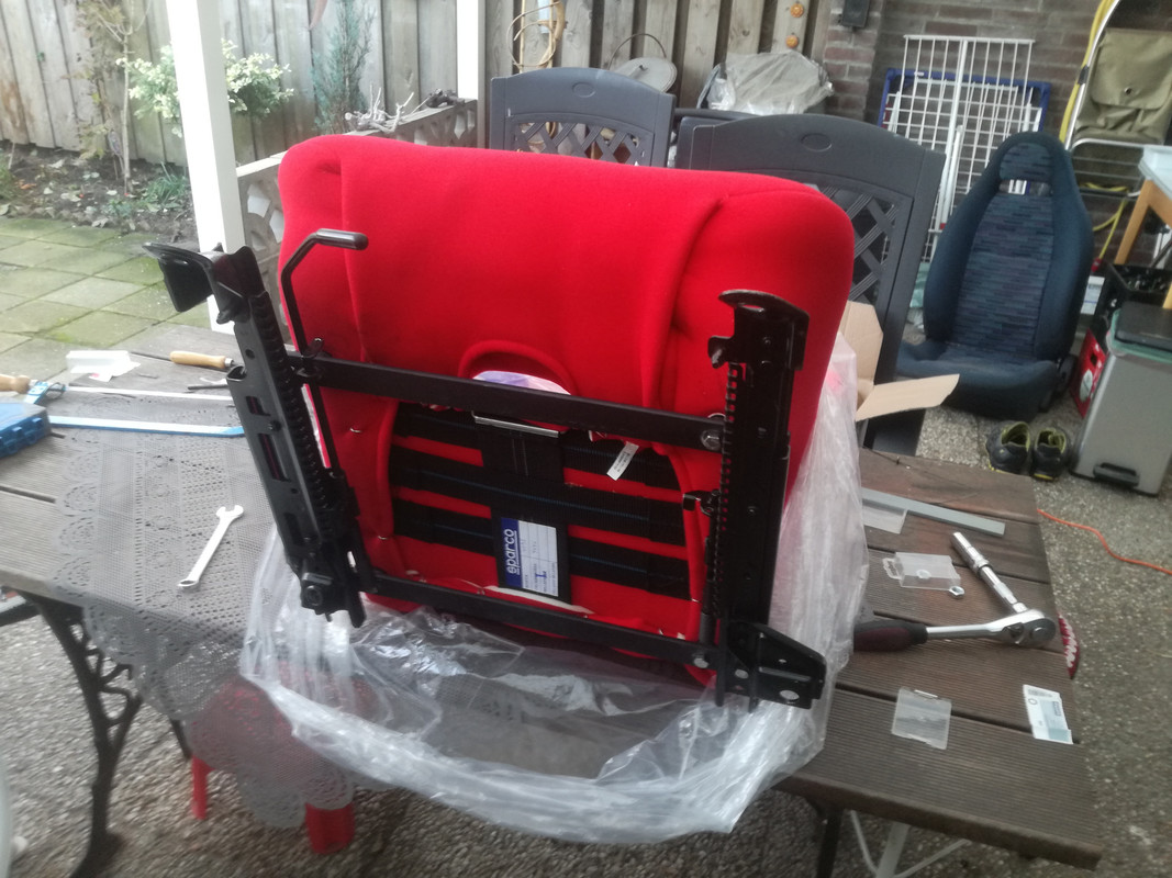

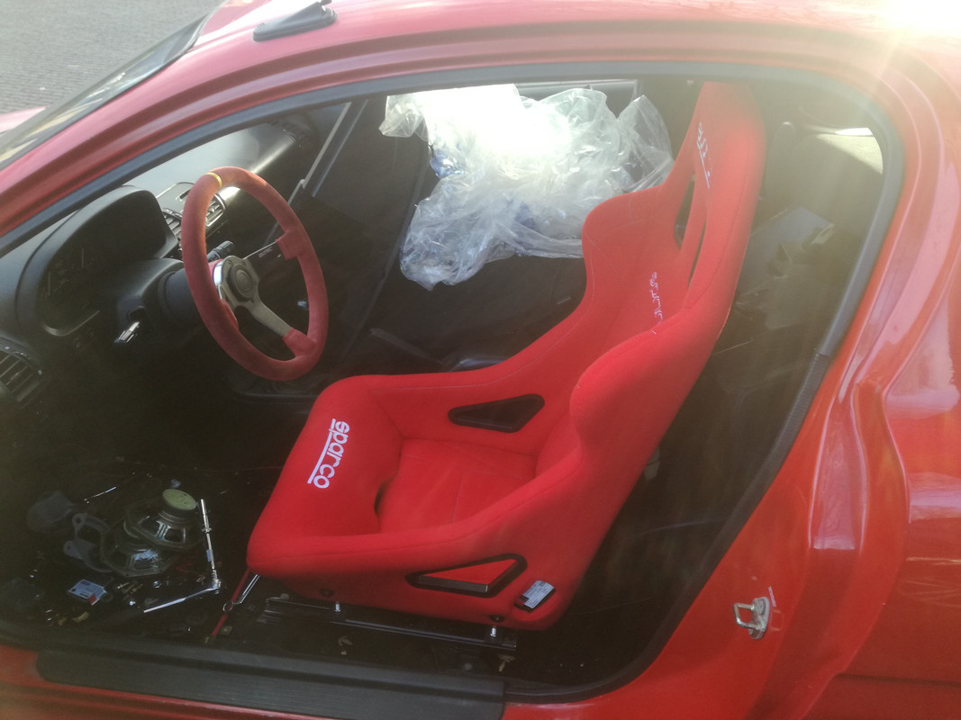

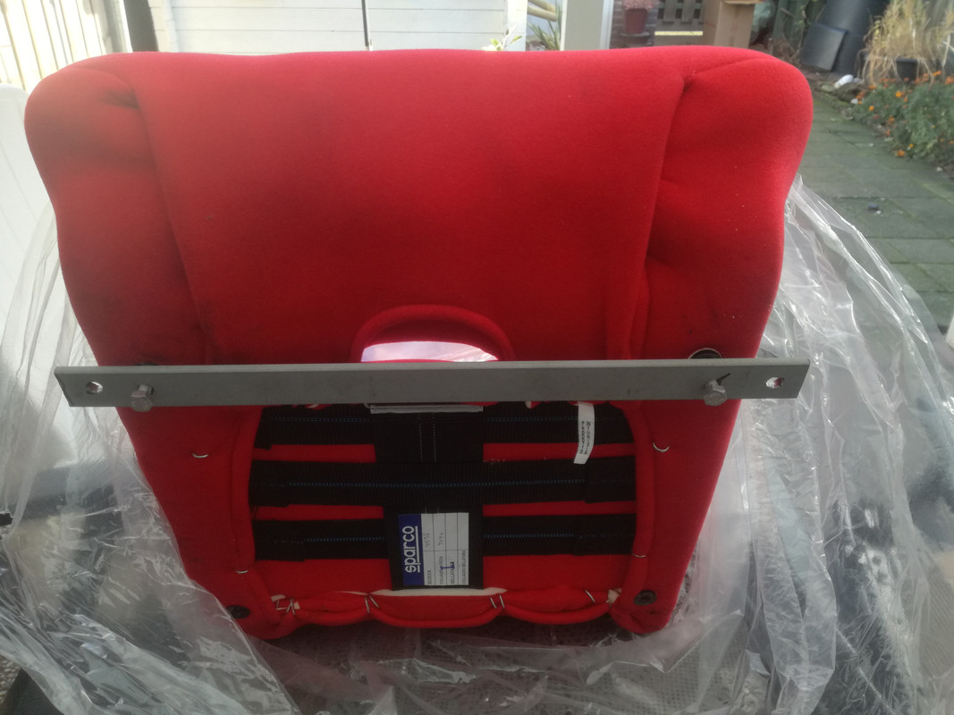

Paar balkjes op maat gezaagd.
En daarna zwart getectyleerd.
Toen paste die op het originele frame.
fotos hosten

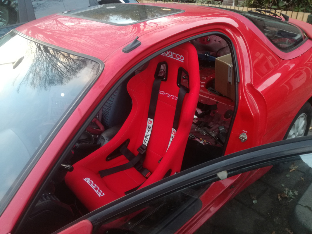

En in de auto gezet.
De 4 punts gordels gemonteerd.
En de rechter stoel eruit geschroefd.
fotos hostenEn in de auto gezet.
