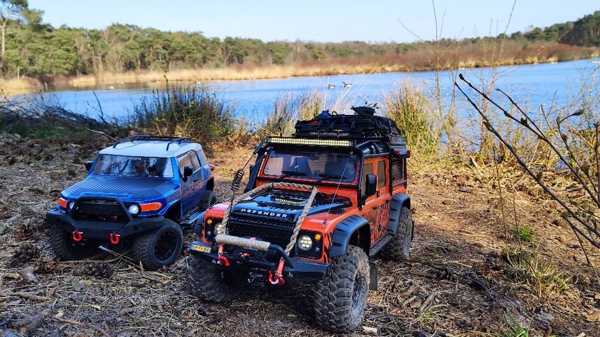

Ik heb goede ervaringen met dit chassis. Kwaliteit voor dat geld is boven gemiddeld goed. Wel zorgen dat je goed gereedschap, lees inbussleutels, gebruikt bij het bouwen. Ik rij op dit moment met een Toyota FJ Cruiser body op dit chassis. Blijft toch spannender rijden dan met mijn trx Defender. De 2 speed heb ik een tijdje gebruikt, maar heb deze inmiddels vast gezet op low gear. Servo vervangen voor een E-clipje en bij blijft in low Gear staan. Bij bouw verslagen vindt je meer info en foto's. Succes met bouwen, ik volg.
