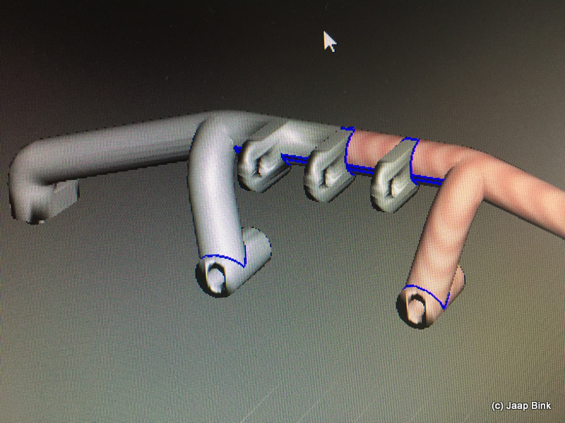

De vooras koste een stuk meer moeite en was daarmee ook weer een leerproces voor mij. Omdat later de stuurservo op de vooras gemonteerd zal gaan worden, kunnen de eerder genoemde pijpjes niet gebruikt worden. Een andere optie is om een (Axial) vierlink mount te gebruiken. Omdat ik deze niet extra op voorraad heb wordt er één van het internet gedownload om te kunnen printen. Wat ik ook probeerde er bleven losse delen aan de geprinte mount zitten. En dan heb ik het nog niet eens over de giga spleet die consequent geprint werd.
Een fout in de download? Nee hoor! Het enige bestand op internet was gewoon niet goed! Uiteindelijk heb ik de oplossing om het bestand te repareren gevonden in het programma Meshmixer.
let op de blauwe lijnen, daar zitten de fouten!
Nu er eindelijk een goed exemplaar is kan deze versmald gemonteerd worden. De voorste links zijn nu ook zo geplaatst.
