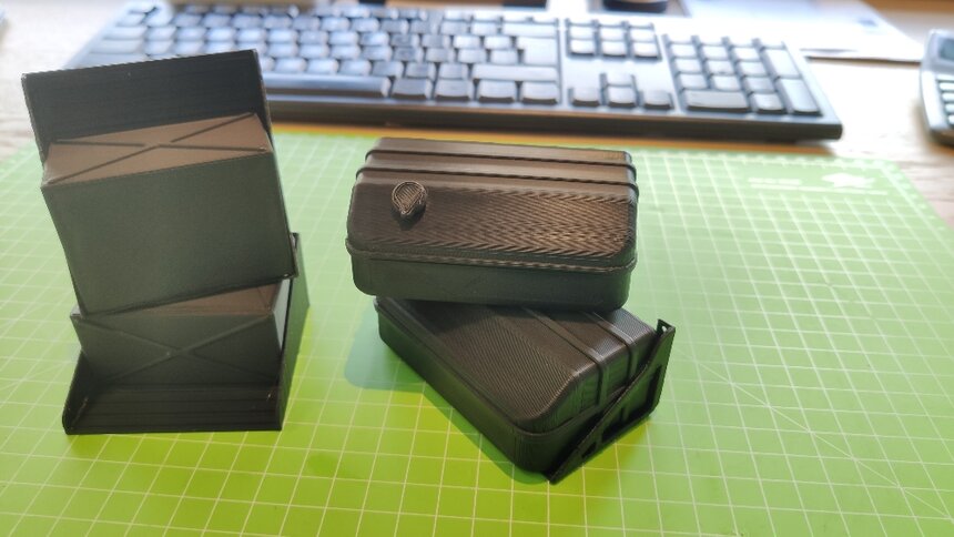

Nog meer PLA....., brandstoftanks en toolboxen voor de M35. Het wachten is nu op de profielen voor het chassis.Afbeelding

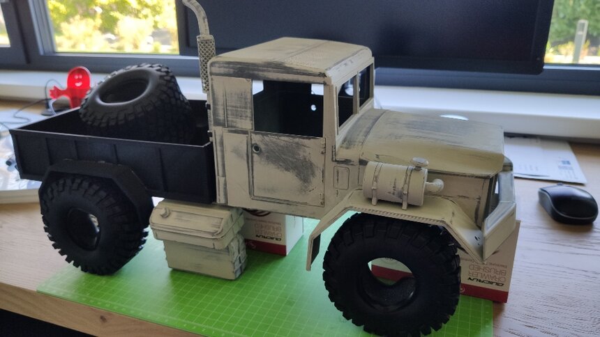

Bericht door Cool Deer » 11 apr 2020 11:52
Banden voor M35 zijn binnen, dus we kunnen een overzicht krijgen, welke richting het op gaat.AfbeeldingAfbeelding

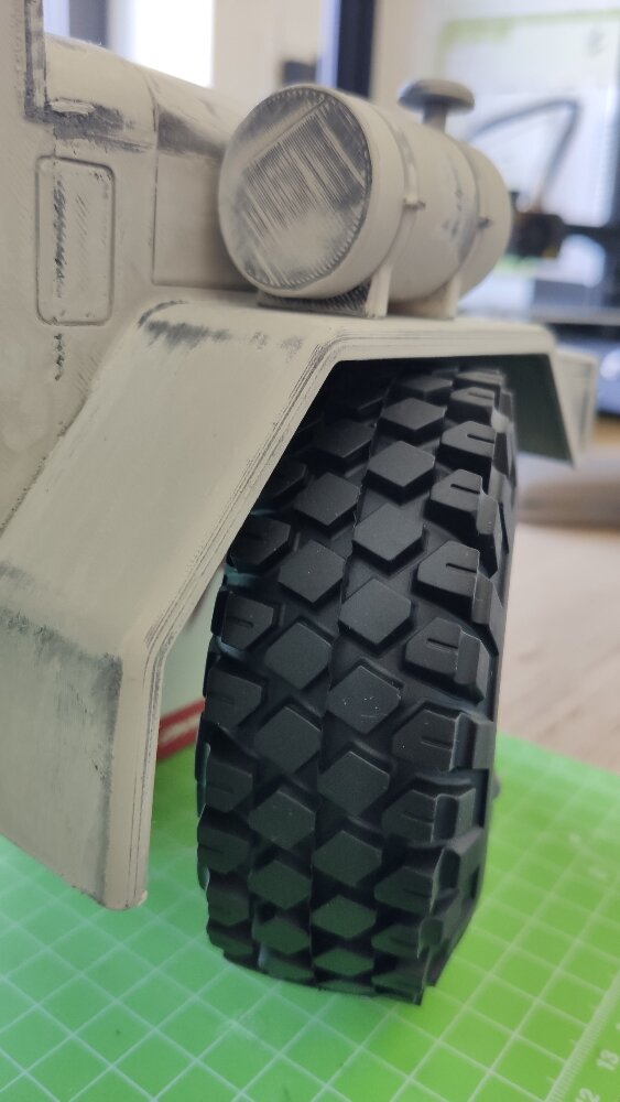

Bericht door Cool Deer » 11 apr 2020 11:54
Zijn in ieder geval lekker stickyAfbeelding

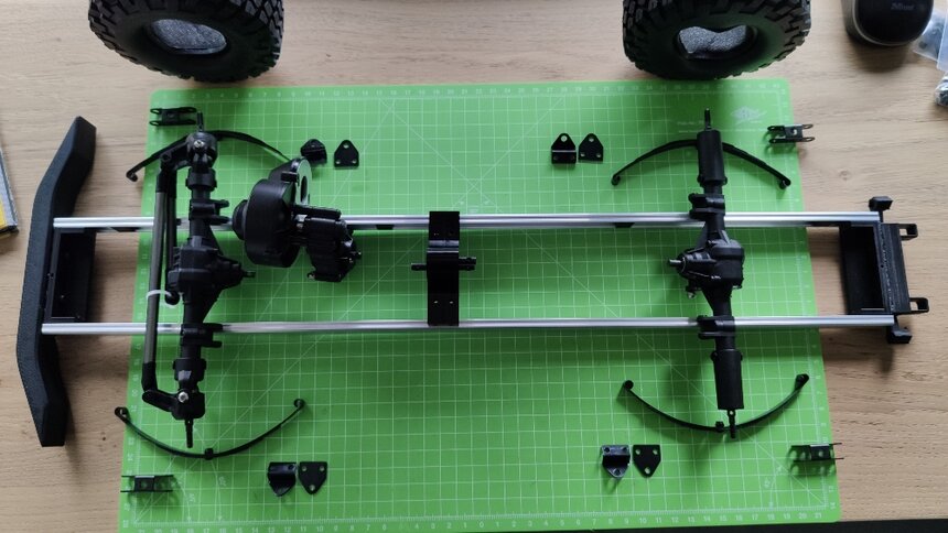

Bericht door Cool Deer » 18 apr 2020 14:16
Begin gemaakt aan het chassis voor de M35AfbeeldingAfbeelding
No mud no fun :dance:
Cool Deer
Berichten: 67
Locatie: Breda
Re: M35 deuce and a half

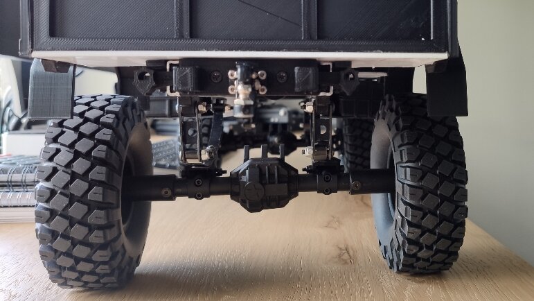

Bericht door Cool Deer » 03 mei 2020 14:44

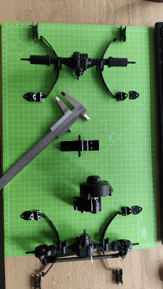

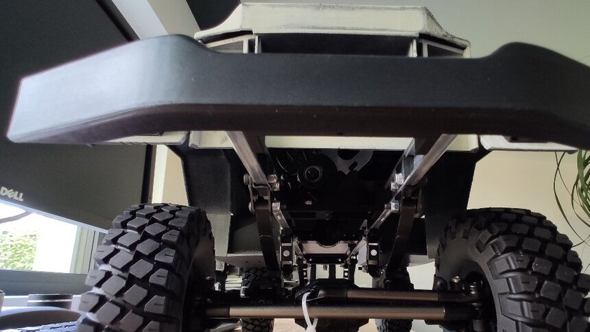

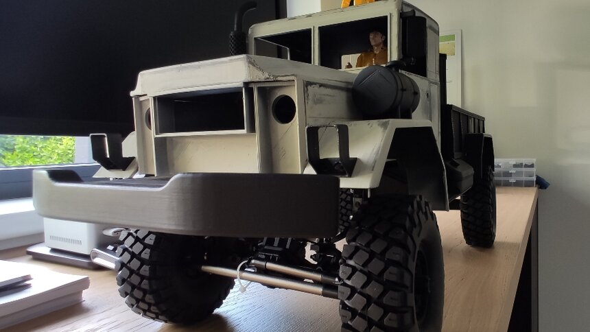

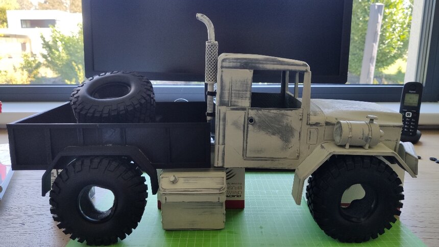

Weer wat verder met M35. Chassis is zo goed als klaar. Als chassis balken heb ik 16 x 8 mm led profiel gebruikt. Achterbumper, voorbumper, motorsteun en de bevestiging voor de leaf springs komen uit de de printer. Balken zijn aan de voorkant nog niet op maat omdat de Lier nog niet binnen is. Veel werk gehad aan de leaf spring vering. Ik had voor de leaf springs netjes busjes gemaakt maar dat werkte averechts. Dit heb ik na het bestuderen van een filmpje van "Scale builder's guild",over het afstellen van leaf springs, aangepast. Truc is om de uiteinden van de bladveren taps toe te laten lopen waardoor de veren bij Rollbewegingen niet blokkeren. En deze aanpassing werkt verassend goed. Voor de kisten en brandstoftanks onder de cabine een steun gemaakt die meteen dienst doet als skid plate. Nu alles weer uit elkaar en voorzien van lik verf.....AfbeeldingAfbeeldingAfbeeldingAfbeeldingAfbeelding

Bericht door Rctecto » 05 mei 2020 09:55
Lekker bezig! Begint al mooi vorm te krijgen. Denk je dat de veren nog iets inzakken? Voor mijn gevoel staat hij nu aan de hoge kant.
Cool Deer
Berichten: 67
Locatie: Breda
Bericht door Cool Deer » 05 mei 2020 17:55
Rctecto schreef:Lekker bezig! Begint al mooi vorm te krijgen. Denk je dat de veren nog iets inzakken? Voor mijn gevoel staat hij nu aan de hoge kant.
Ja, daar heb je gelijk in. Hij moet zeker nog verder naar beneden. Ben er nog niet helemaal tevreden mee.
